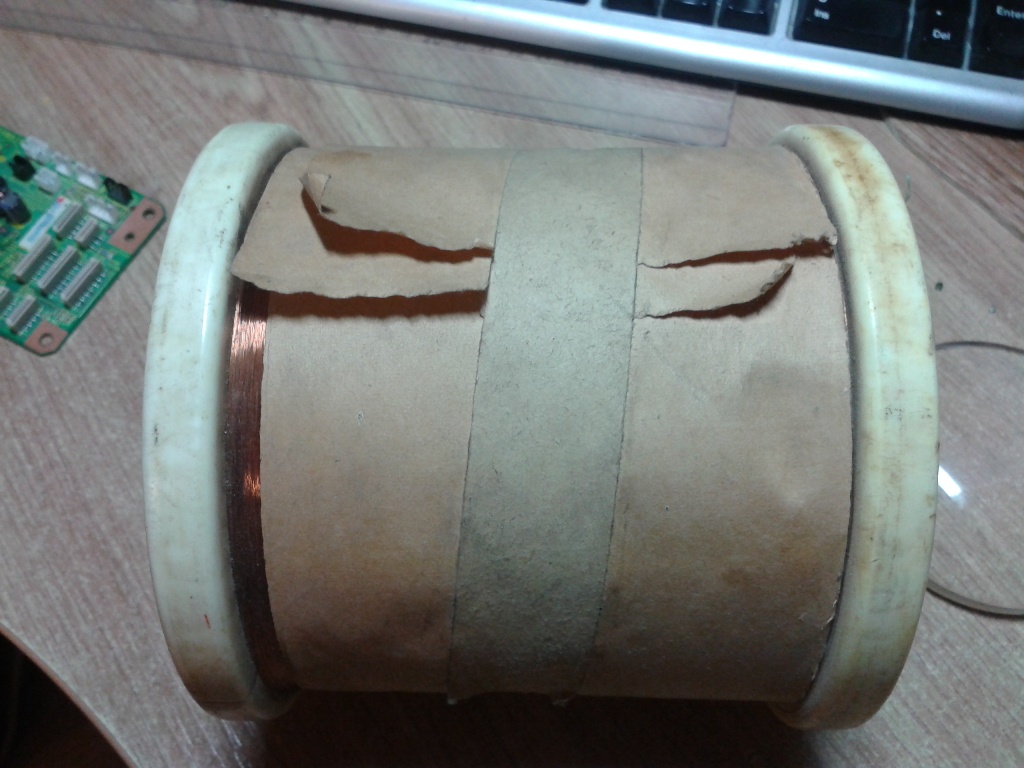

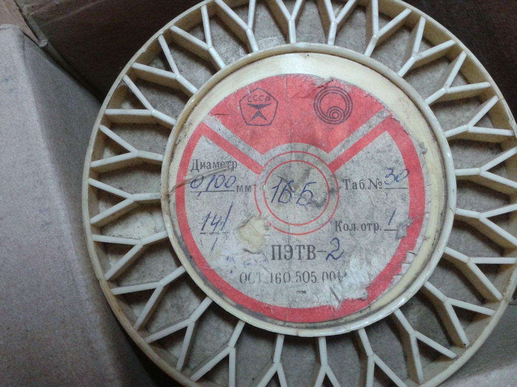

Могу помочь проводом 0,1 есть целая бабина (катушка) не начатая, но как
это сделать пока не знаю.

Для Димы
Назва:  001.jpg
Переглядів: 1358
Розмір:  298,7 КБ
ID:	92031   Щоб збільшити малюнок, клацніть по ньому
Назва:  002.jpg
Переглядів: 1173
Розмір:  214,6 КБ

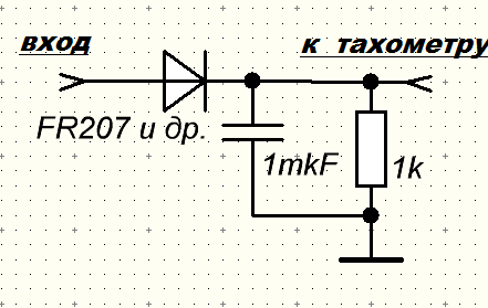

Дмитрий!
Я звонил в воскресенье по поводу возможных неисправностей в работе зажигания - разобрался! Все отлично работает- спасибо!
А у меня вопрос! А как на Вашем зажигании реализовать тахометр?
Можно ли использовать второй провод, который идет на катушки? (один у меня идет на двухискровую катушку - второй изолирован..)

От "Кнопки Стоп".
Назва:  удлинитель импульсов.PNG
Переглядів: 1008
Розмір:  8,4 КБ
