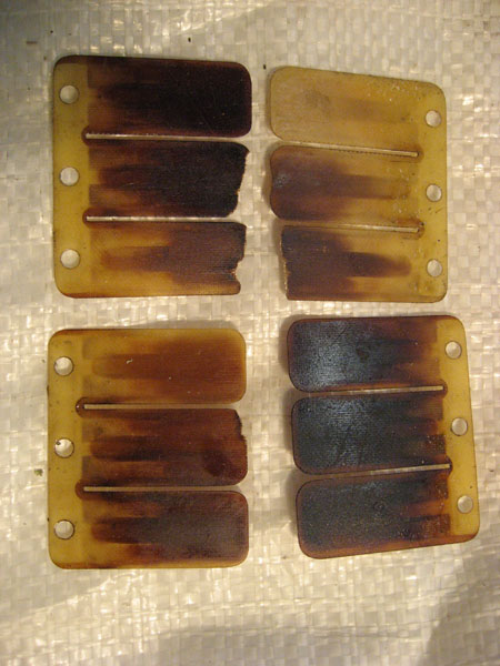

И так.
Мотор сделан по гарантии,запчасти новые( мотор 2010 года) на следующей неделе приедут мастера и при мне у меня дома будут собирать.
И что самое приятное то что с момента сборки двигателя мне продлевают гарантию на ГОД!!!
ЦГО ни копейки с меня не взяли!!
Прошу внимания ВСЕХ владельцев МС40!!
Завод принял решение заменить ВСЕМ бесплатно металлические клапана на текстолит.
Наталья Викторовна ( нач. ЦГО) просила ВСЕХ перезвонить и стать на учет и ВАМ поменяют клапана ( вышлют текстолитовые)
Стать на учет просто, звоните говорите номер движка, присылаете по мылу доки или она сама ВАМ расскажет что да как.
Завод принял свою конструктивную ошибку, мой движок был не первым, на данный момент есть такие поломки и в Питере.
Короче, ЦГО идет на встречу БЕЗ ПРОБЛЕМ!!
РЕКОМЕНДУЮ!!
Наталья Викторовна ( нач. Центра Гарантийного Обслуживания)
050 421 63 06
Звонить в рабочие дни.
п.с. Прошу Вас ведите себя нормально, не скандальте,не грубите, Она человек хороший и сама Вам рада помочь.

Новость конечно отличная, но, что то ни слова про лопнувшую гильзу. Было бы неплохо услышать мнение завода по этому поводу. Судя по фото толщина стенки гильзы примерно как у движка типа В-50, и явно меньше чем к примеру у мотоцикла Восход, смысл этого мне никак не понятен. У означенных моторов тепловой режим куда как более напряжен чем у МС-40 (все имхо)

Сейчас они переходят на боле толстые гильзы, под ремонтные размеры.
Я обязательно выложу АКТ проверки,заключения, как только получу в руки.

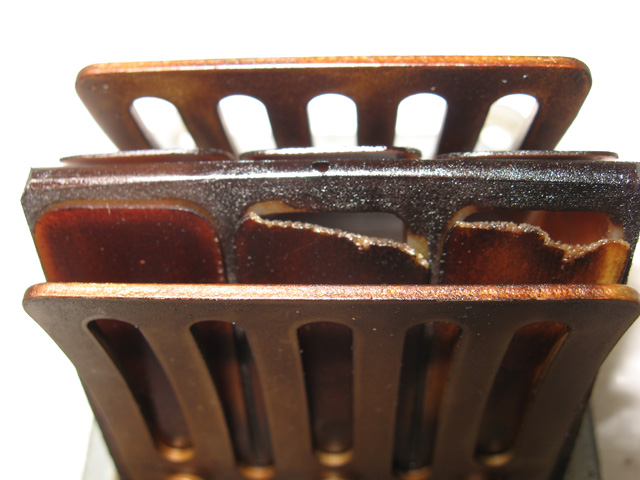

Нашел то о чем говорил на первой странице про текстолитовые клапана, фото с форума какого-то.

Вот в этом случае если отлетают то ГБЦ ничего не будет.
