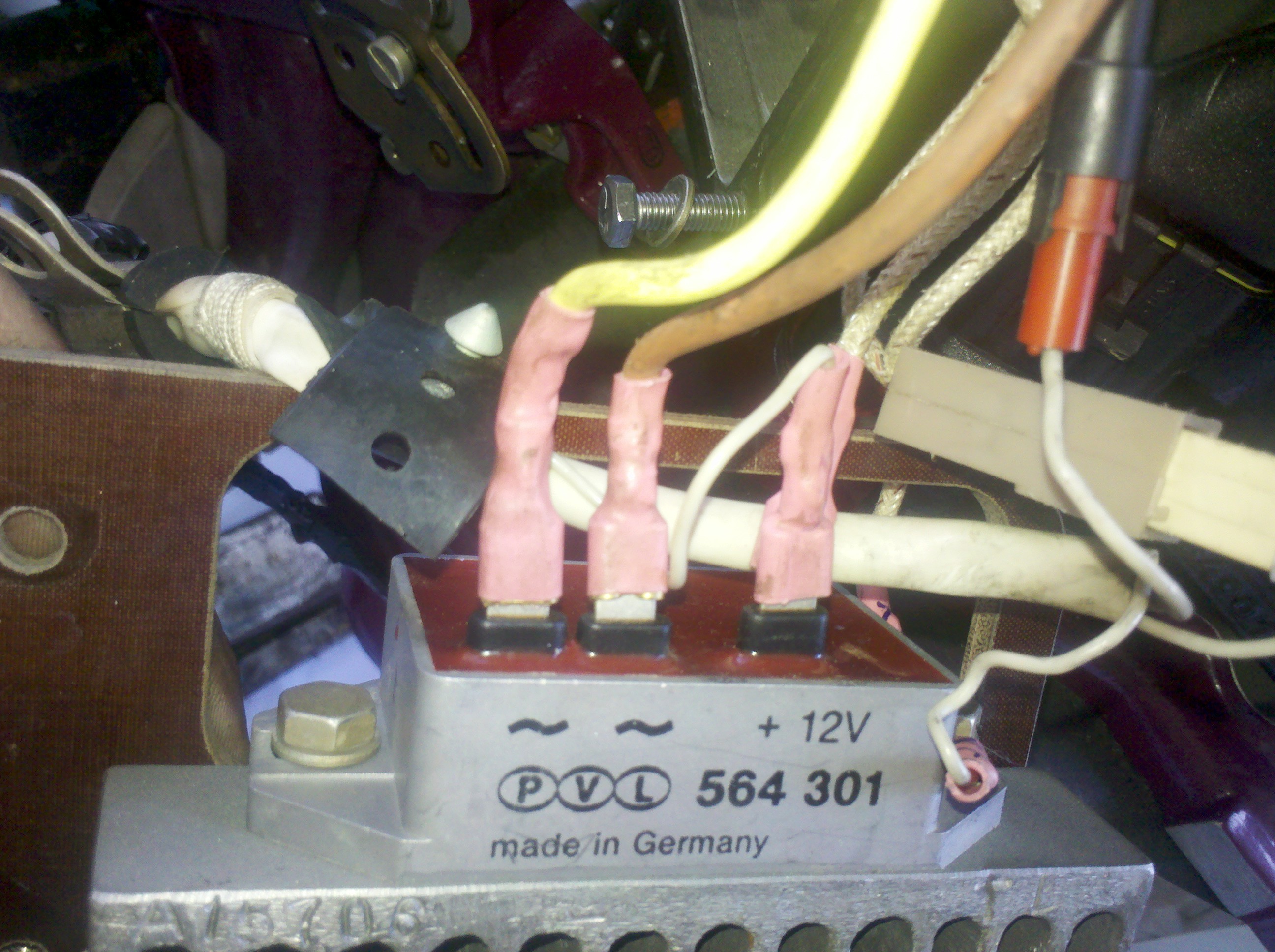

По просьбе дружани выкладываю фото подключения электрики выпрямителя.
Вот еще http://forum.fregat.kiev.ua/attachme...4&d=1349627534
http://forum.fregat.kiev.ua/attachme...2&d=1349627534
п.с. Надеюсь кому то поможет.
