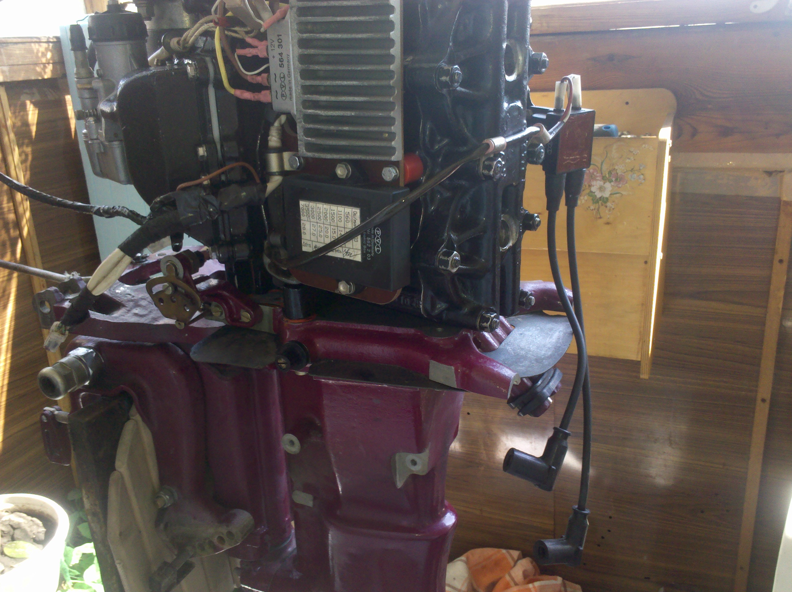

Ребята, если не против создам новую тему о поломках и ремонтах этого мотора.
Начну с себя.
Итак, случилась беда:
Ребята, Всем привет.
Сегодня решил прокатиться на лодке, все хорошо, завелся, прогрелся, охлаждение есть, покатались немного, сделали пару кругов по заливу, на обратном пути на пол газе мотор начал медленно сбрасывать скорость( как будто сбрасываешь потихоньку газ) и заглох, попытка завести не принесла результата.
Потом Я дернул за шворку и понял что нет компрессии.
Подошел на РОП на весле, открутил свечи, проверил отверткой прогара нет.
Свечи рыжие, мотор не перегревался ( руку можно было держать на ГБЦ).
Что может быть??
Могли ли кольца залечь??
Мотор снят и доставлен домой.
Завтра начну разборку и посмотрю причину, и буду вылаживать фото отчет о проделанной работе.

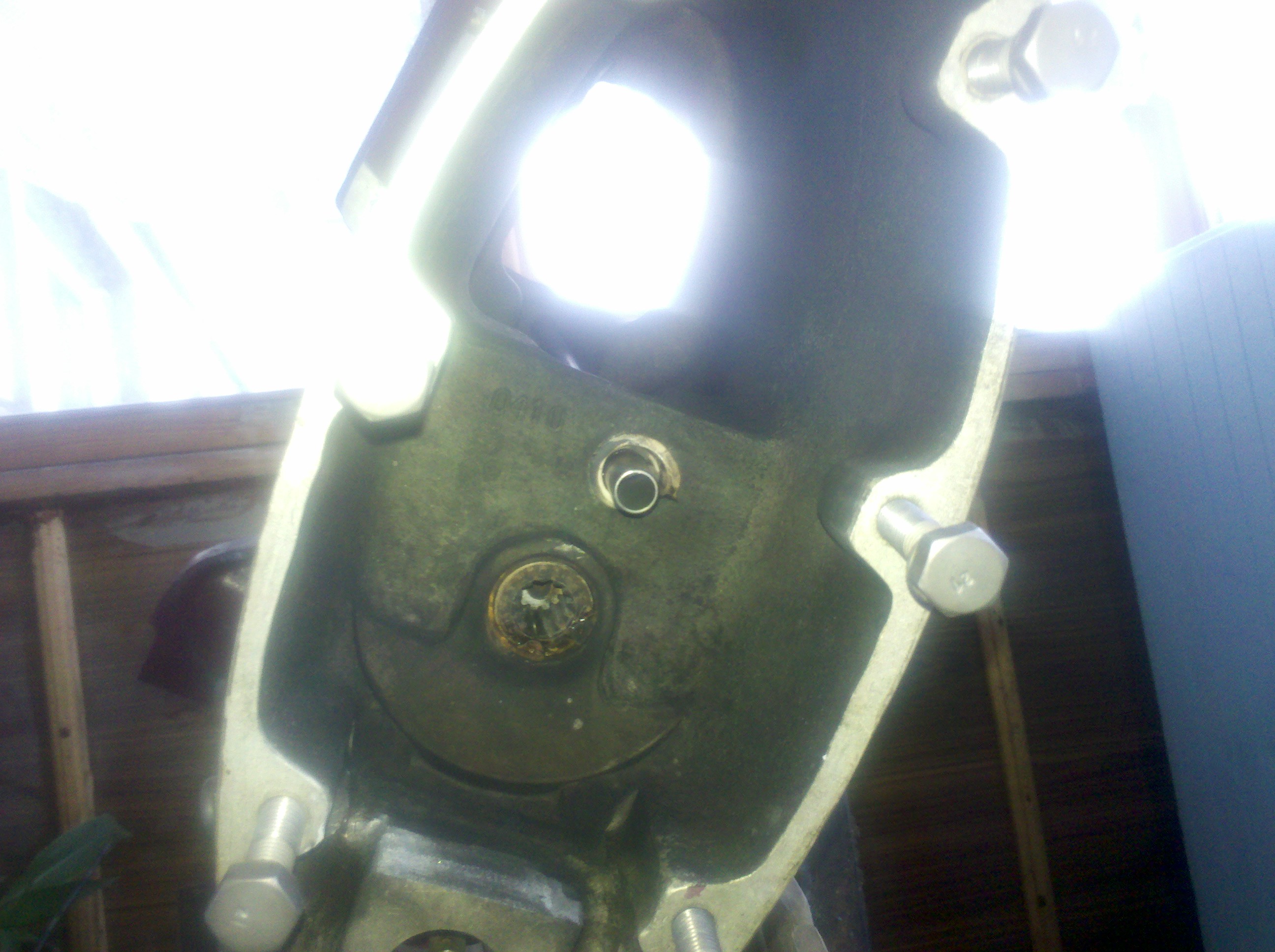

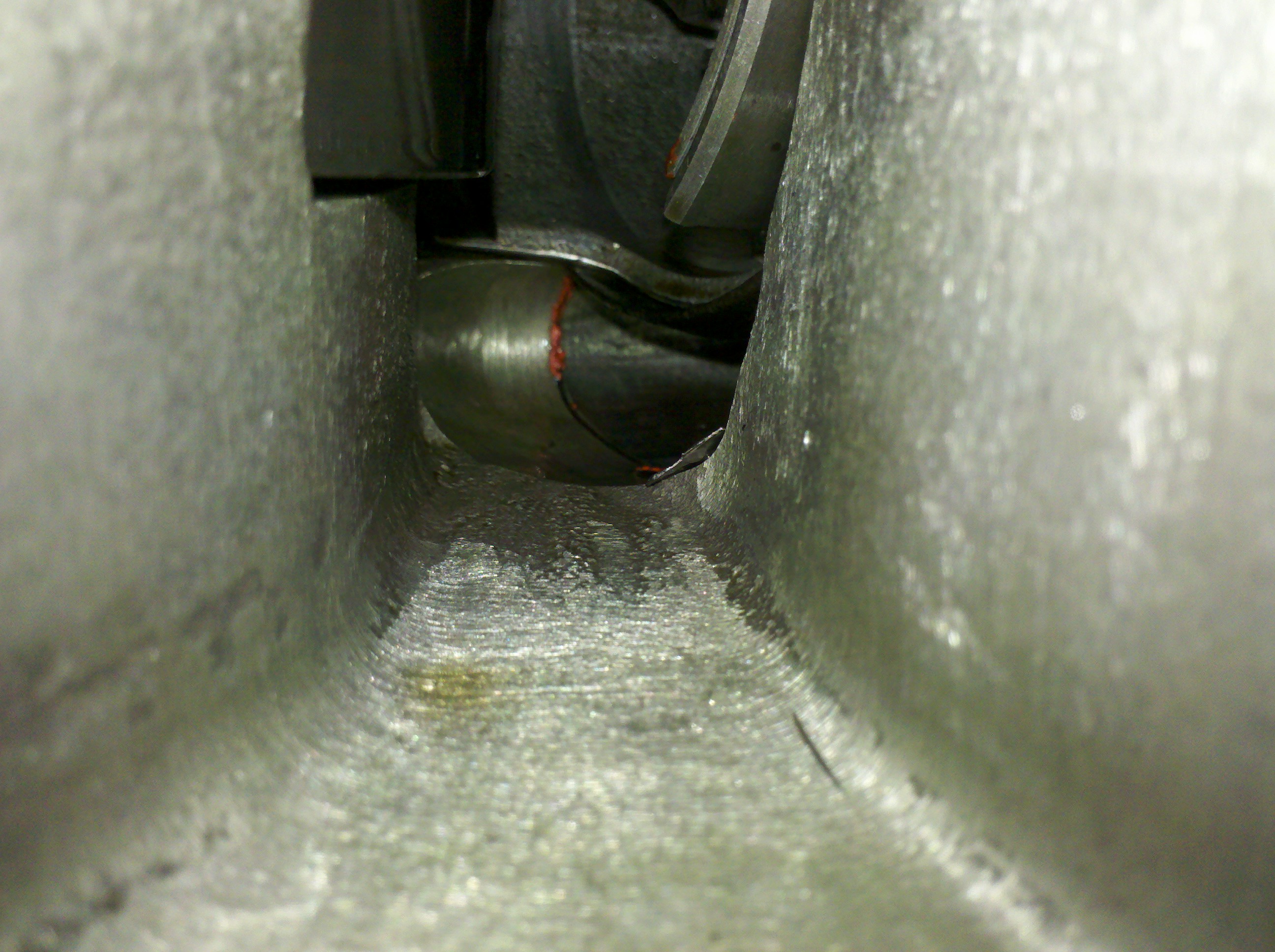

Типово Re: Мотор Сич 40 - История поломок и их устранение.
Ну и тяжелый собака))
Назва:  IMG_21-08-2012_221935.jpg
Переглядів: 2129
Розмір:  1,48 МБ
ID:	28584   Щоб збільшити малюнок, клацніть по ньому
Назва:  IMG_21-08-2012_221950.jpg
Переглядів: 1388
Розмір:  1,41 МБ
ID:	28585   Щоб збільшити малюнок, клацніть по ньому
Назва:  IMG_21-08-2012_221959.jpg
Переглядів: 1502
Розмір:  1,34 МБ

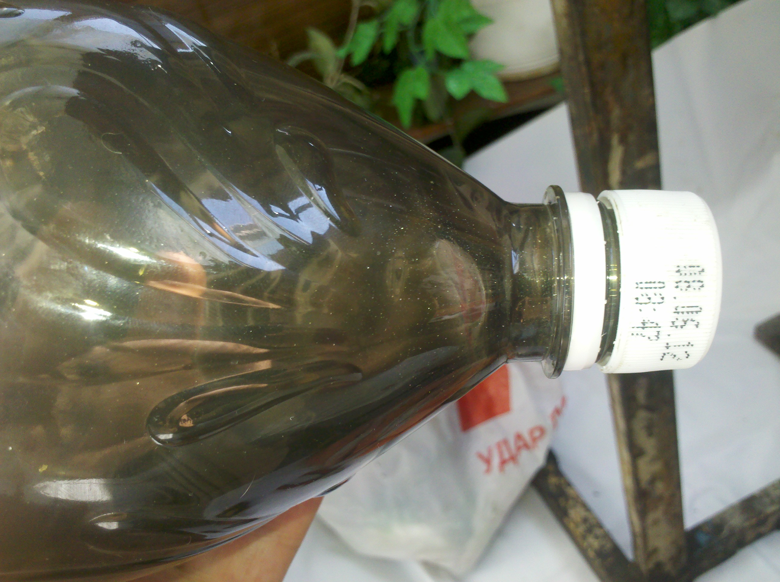

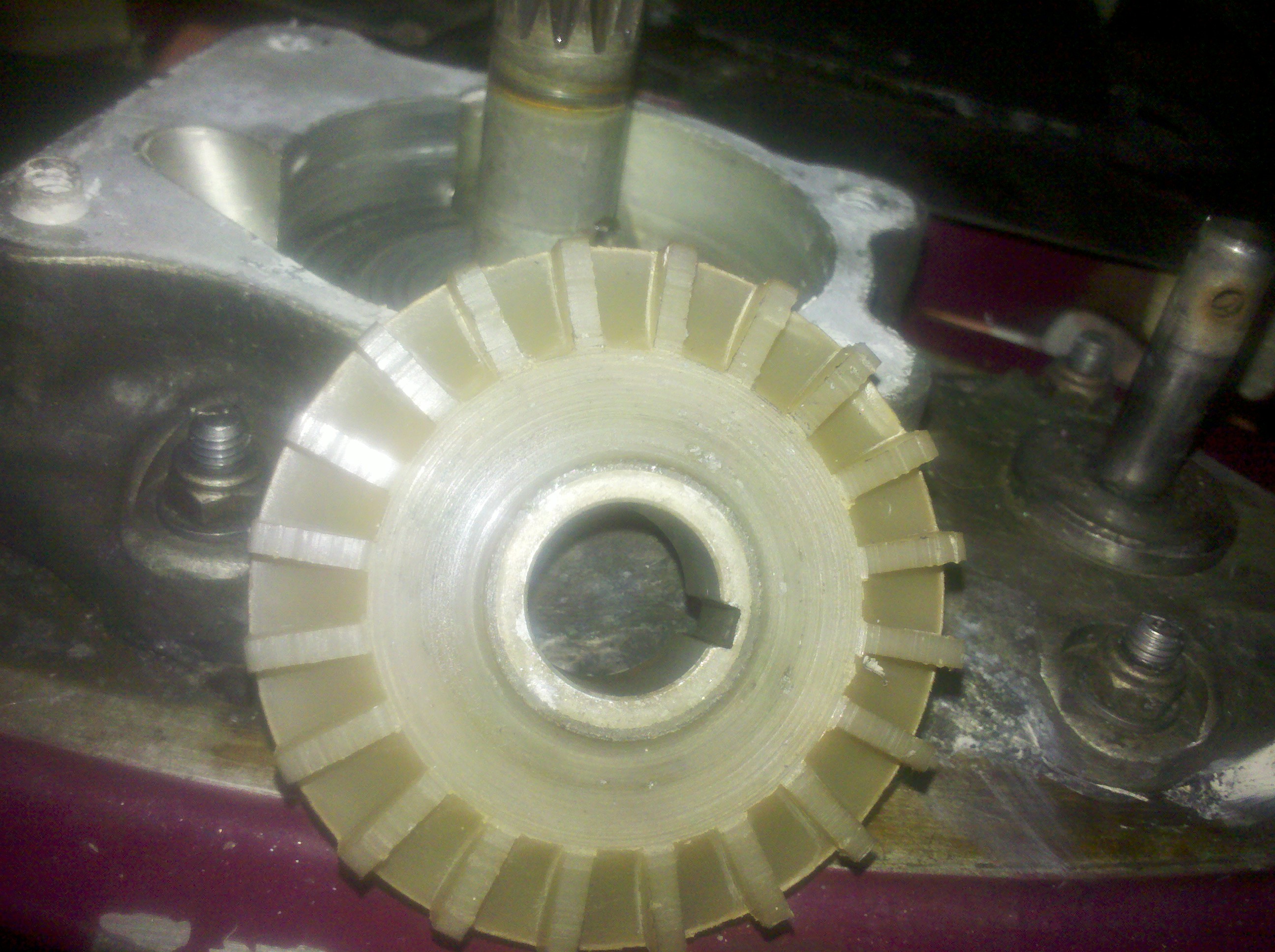

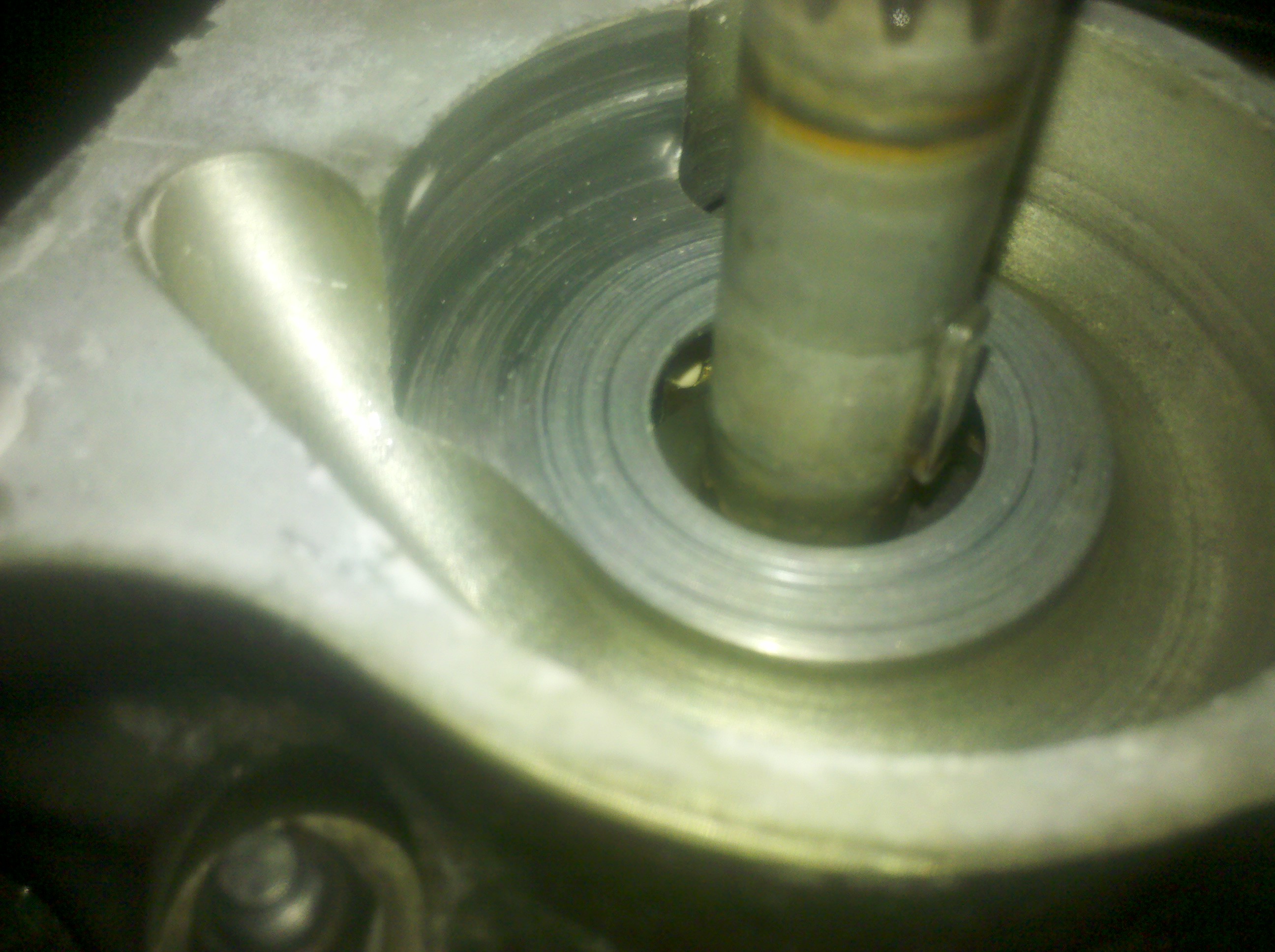

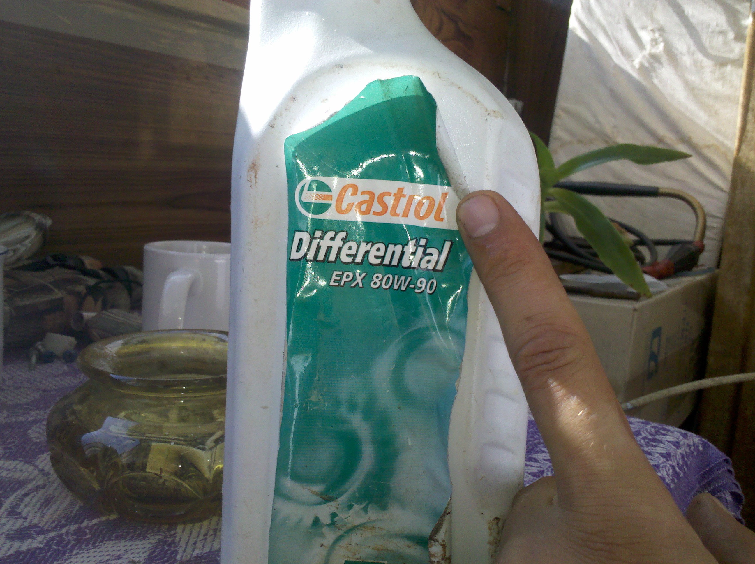

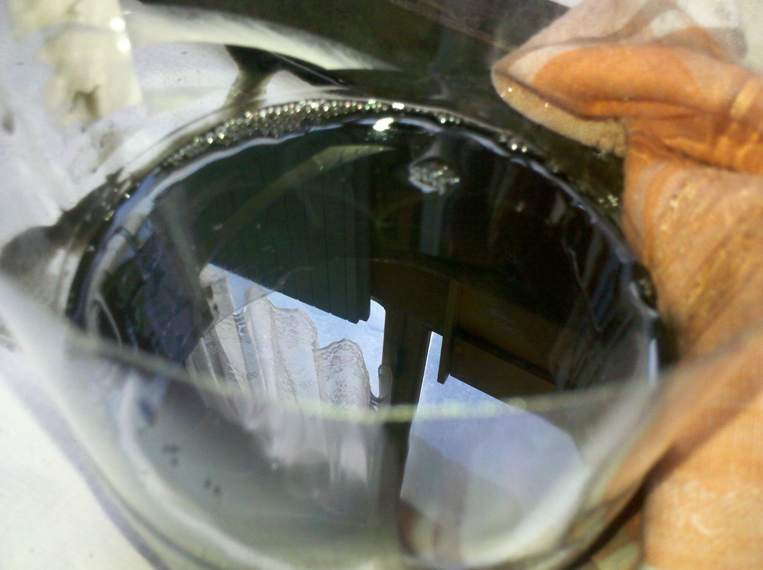

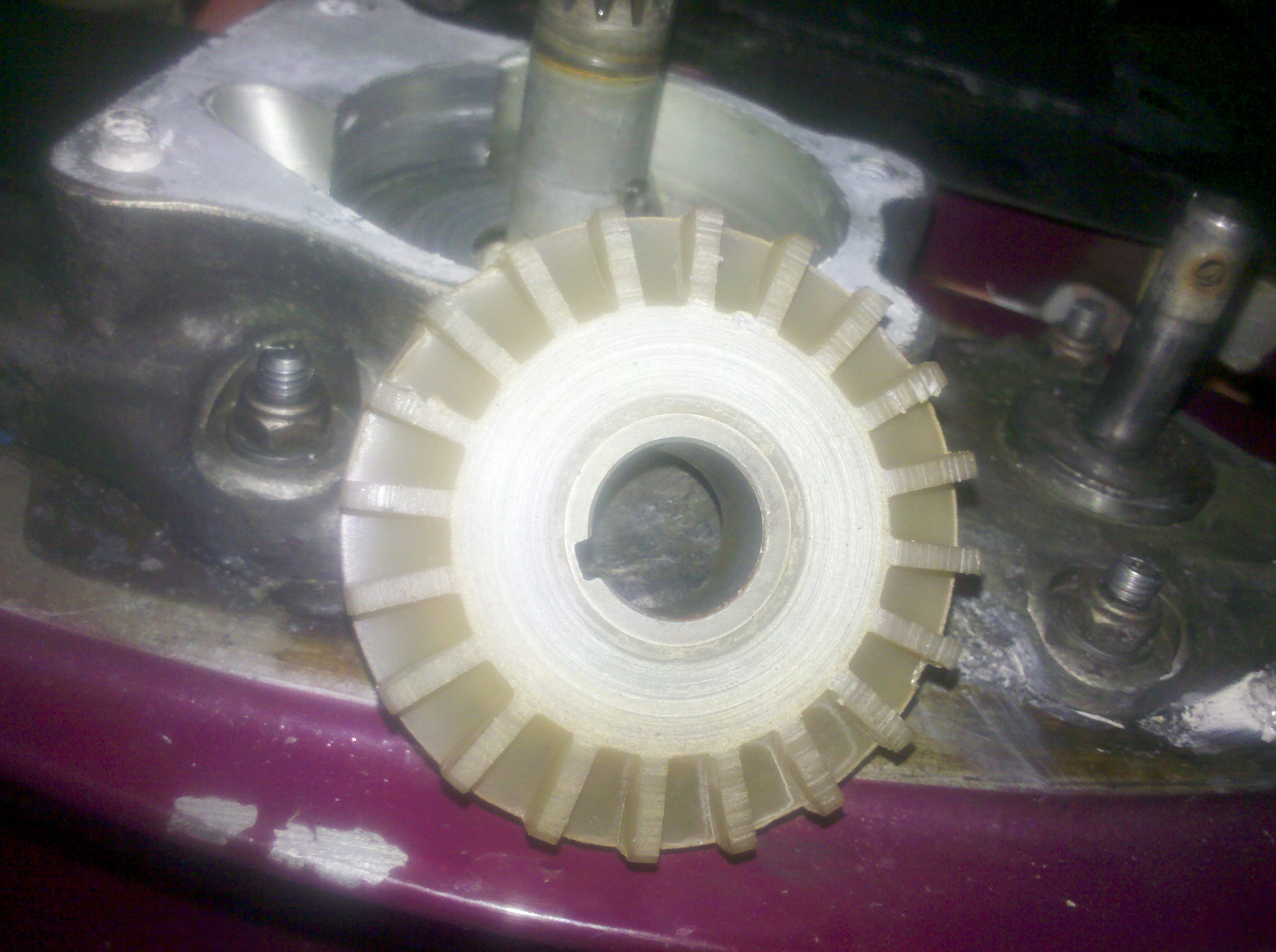

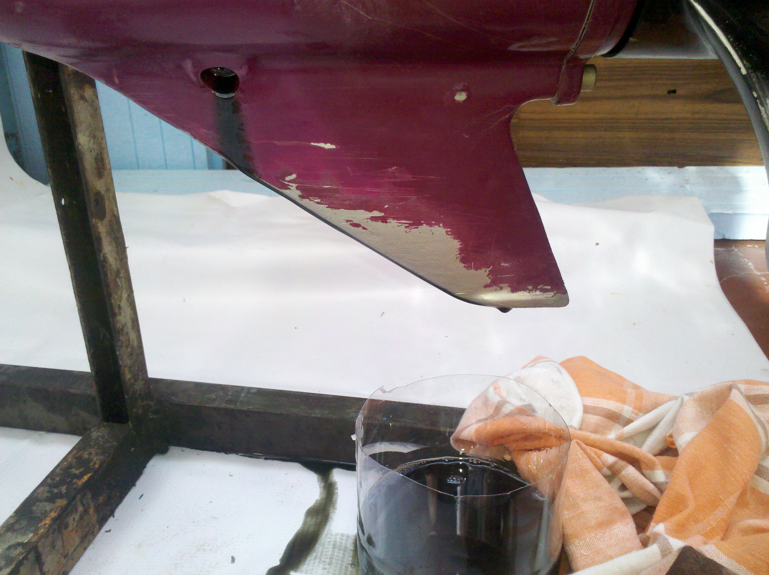

Итак. Этап 1 Замена масла в редукторе
22.08.2012 (10:00)
Первым делом решил поменять масло в редукторе. ( Не известно что лил завод или старый хозяин) да и душе спокойно.
Слил масло, воды не оказалось, есть немного стружки ( видно по бутылке).
Залил 370грамм.( Масло Castrol Differential EPX 80W-90 вот что пишут о масле http://to1.com.ua/oil/view_post.php?id=292) ( хотя в мануале пишут 230грамм если не ошибаюсь)
заливал с верху в низ так как не было специального шприца для того что бы залить с низу в верх.
Заливал пока не пошло масло с контрольки, добавил грамм 10 и закрутил.
Лил долго, чтобы воздух выходил, и при этом иногда крутил мотор шворкой и за винт.
п.с. Теперь я спокоен что залито масло нормальное, и нет воды.
п.п.с- Ну пошел я разбирать мотор, чуть позже отпишусь и выложу фотки.

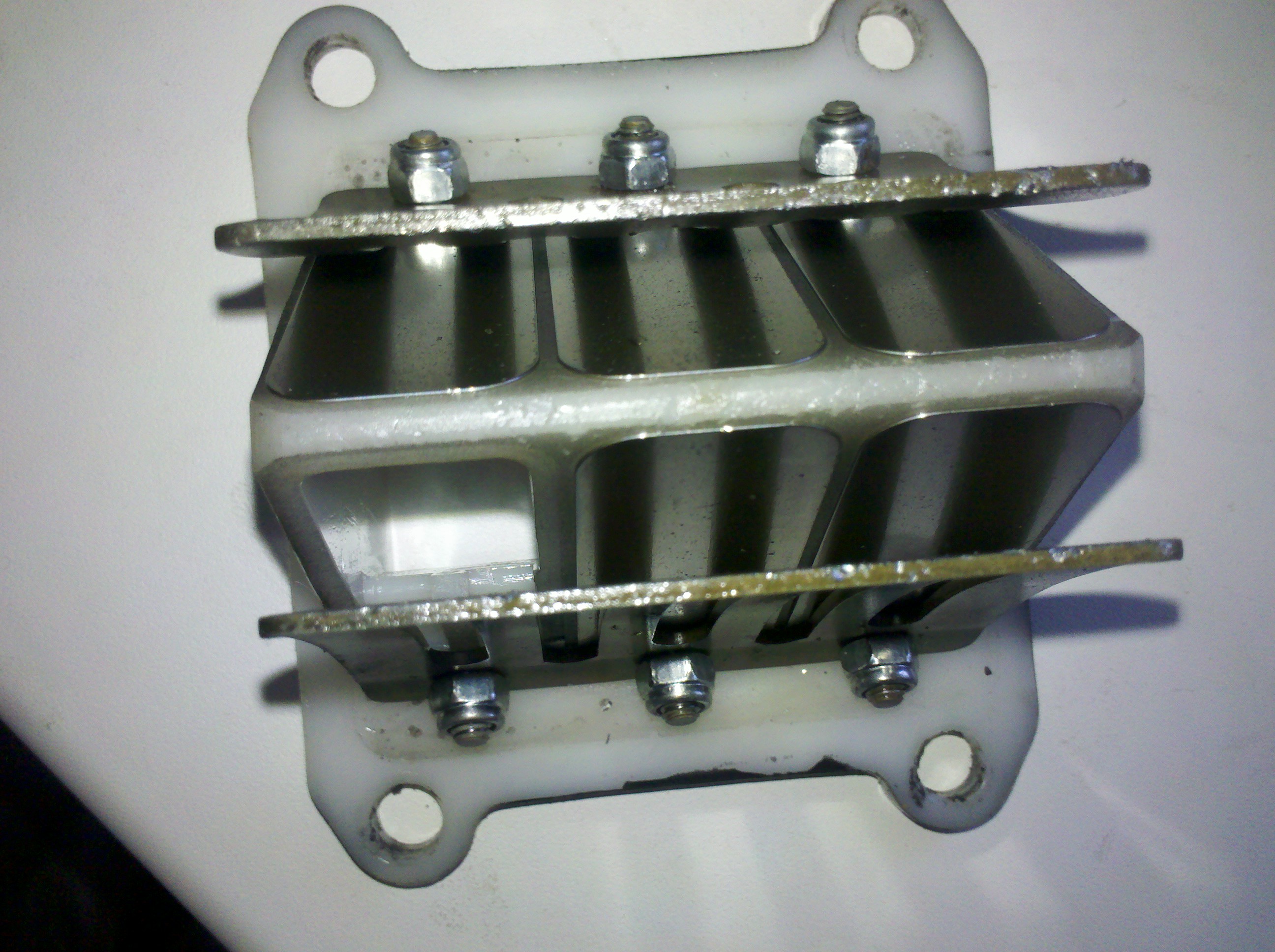

Этап 2. Разборка навесного и осмотр клапанов.
22.08.2012 (12:30)
1.- Снял ручной стартер.
2.- Снял электростартер.
3- Открутил весь пластик и снял так как он мешает добраться до болтов.
4.- Снял карбюратор
5. Снял коллектор.
6 Снял домики с клапанами.

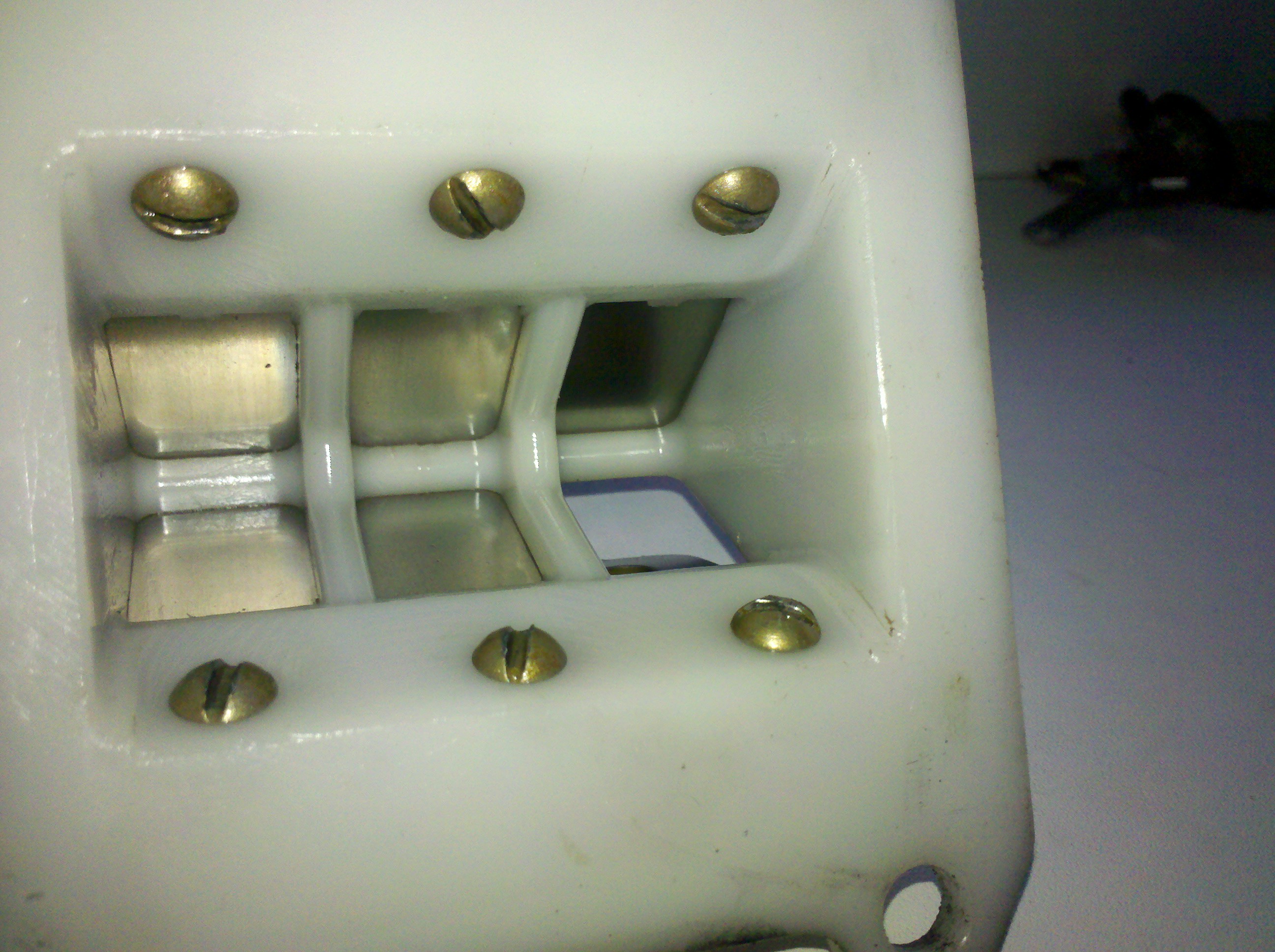

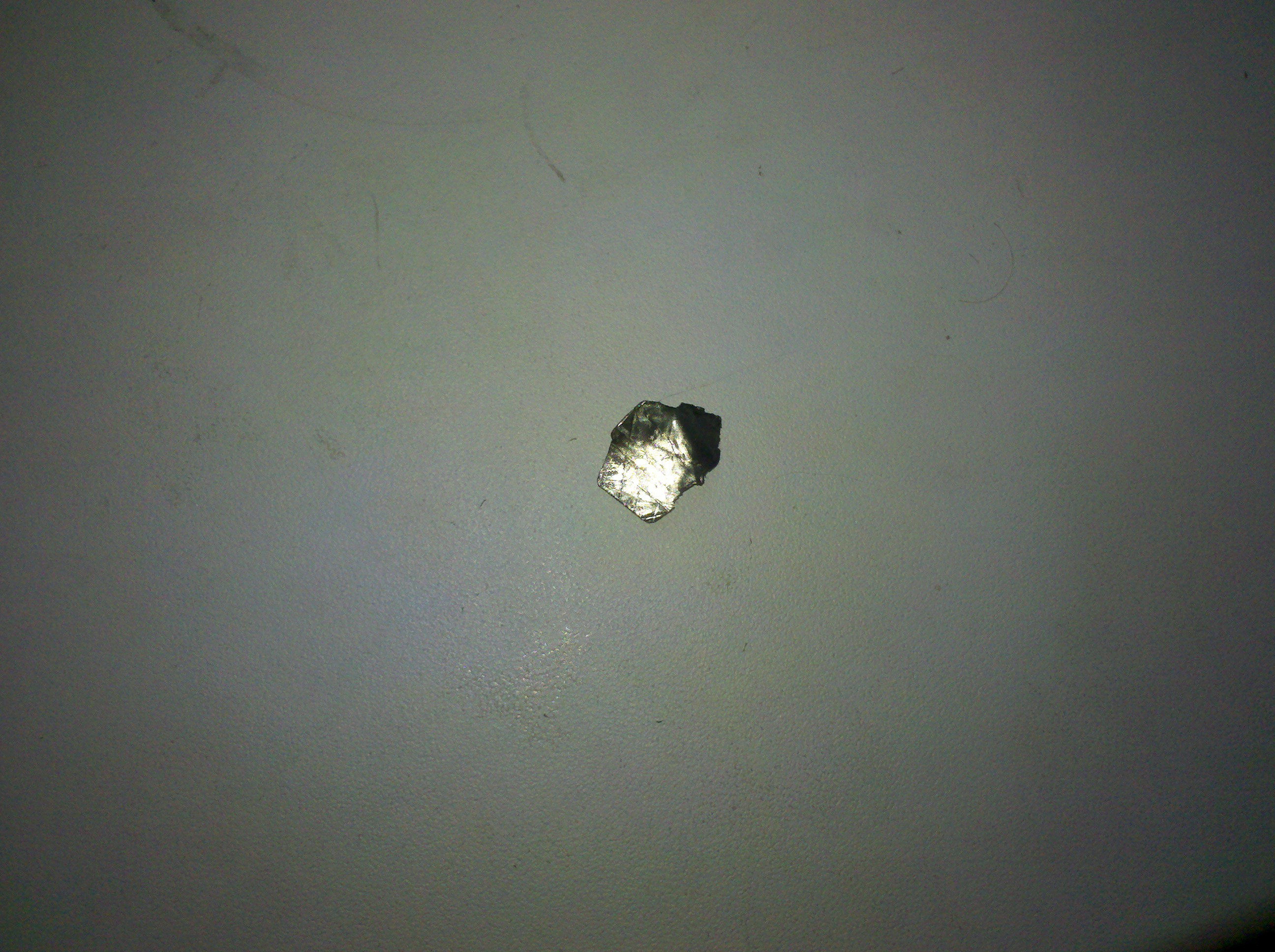

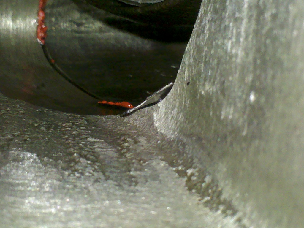

Итог:
На нижнем домике оторвало клапан и он залетел в ЦПГ.
Но нашел маленький кусочек размером в ноготь на верхнем цилиндре
Остальное пока не нашел.
Приступаю к снятию глушителя и блока цилиндров, и поиску остального, и просмотру последствий от оторванного клапана.
п.с. На фотке видно тот маленький кусочек клапана.( он в верхнем цилиндре)
И это причина задира поршня сто пудов.
п.п.с. манометра нет, но на палец если проверять то на нижнем практически нет компрессии а на верхнем есть но слабенькая.

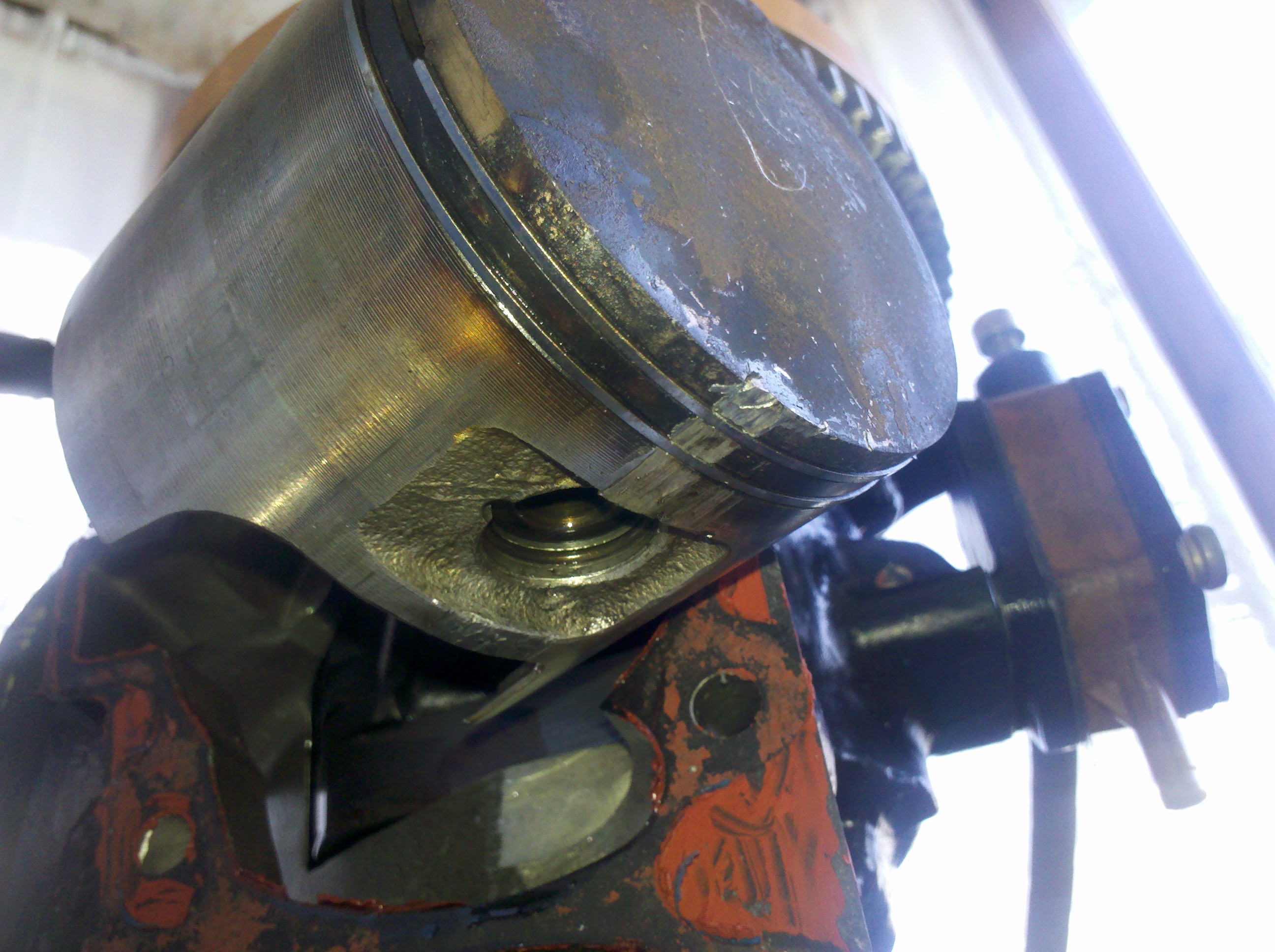

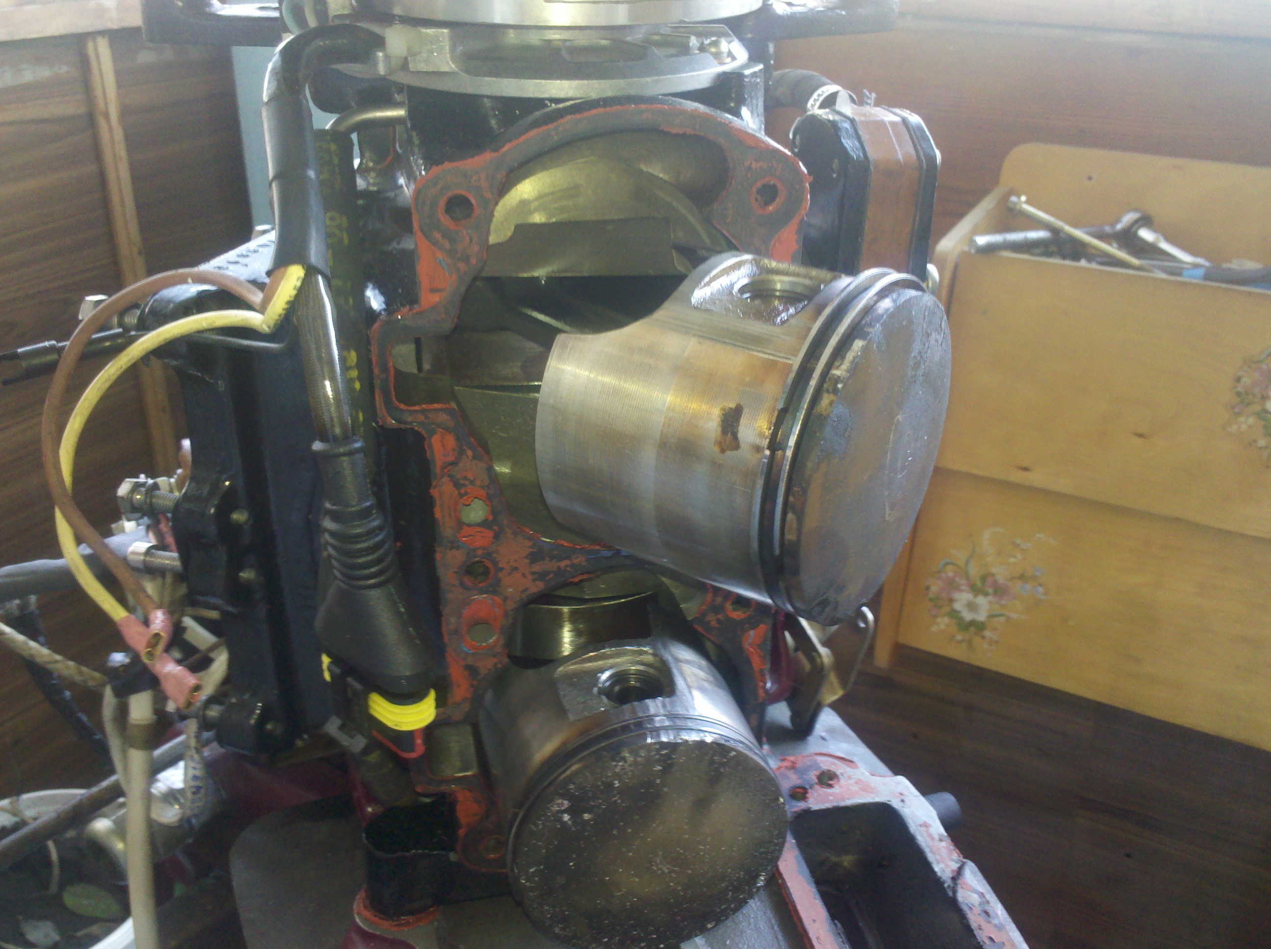

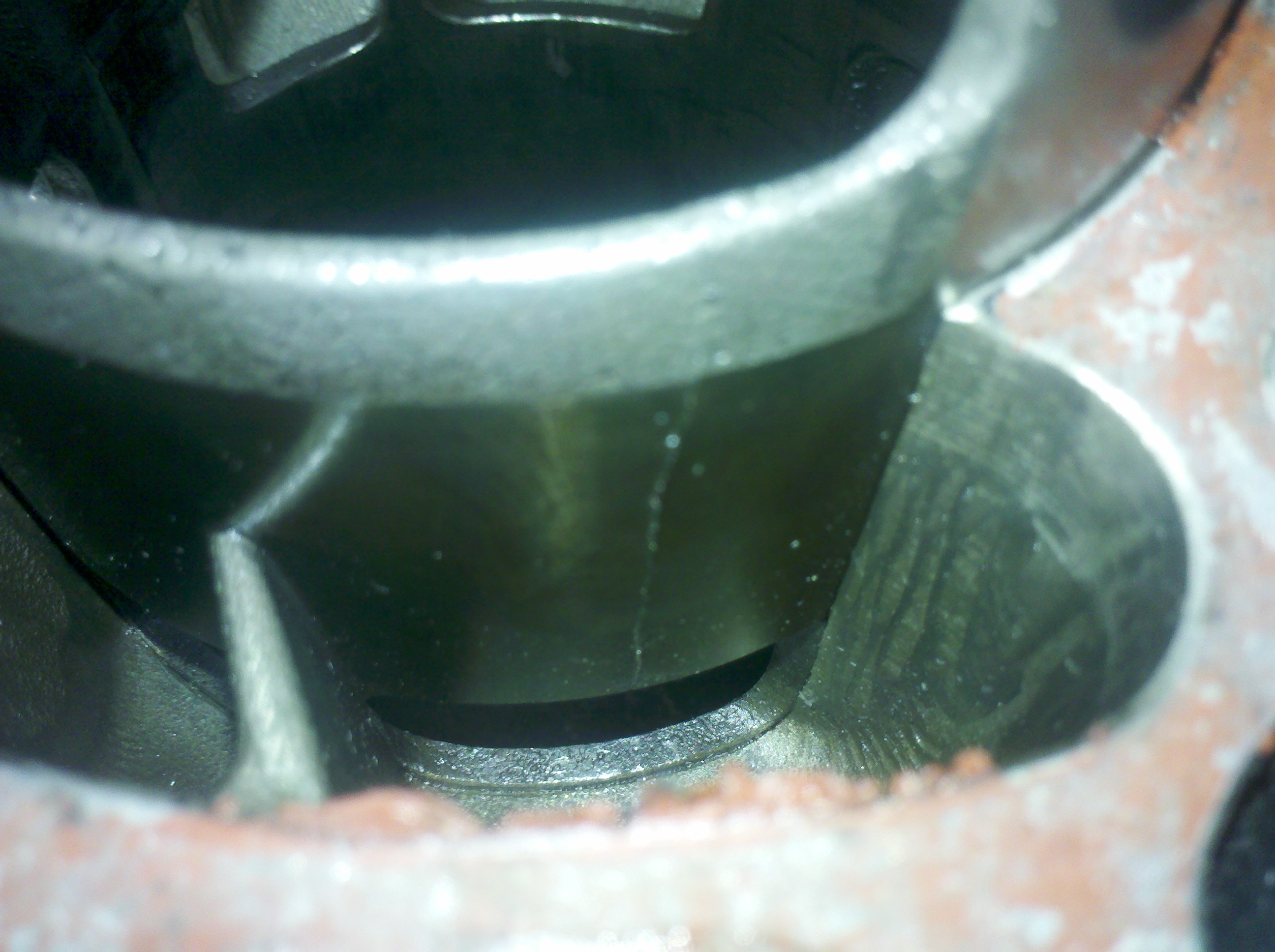

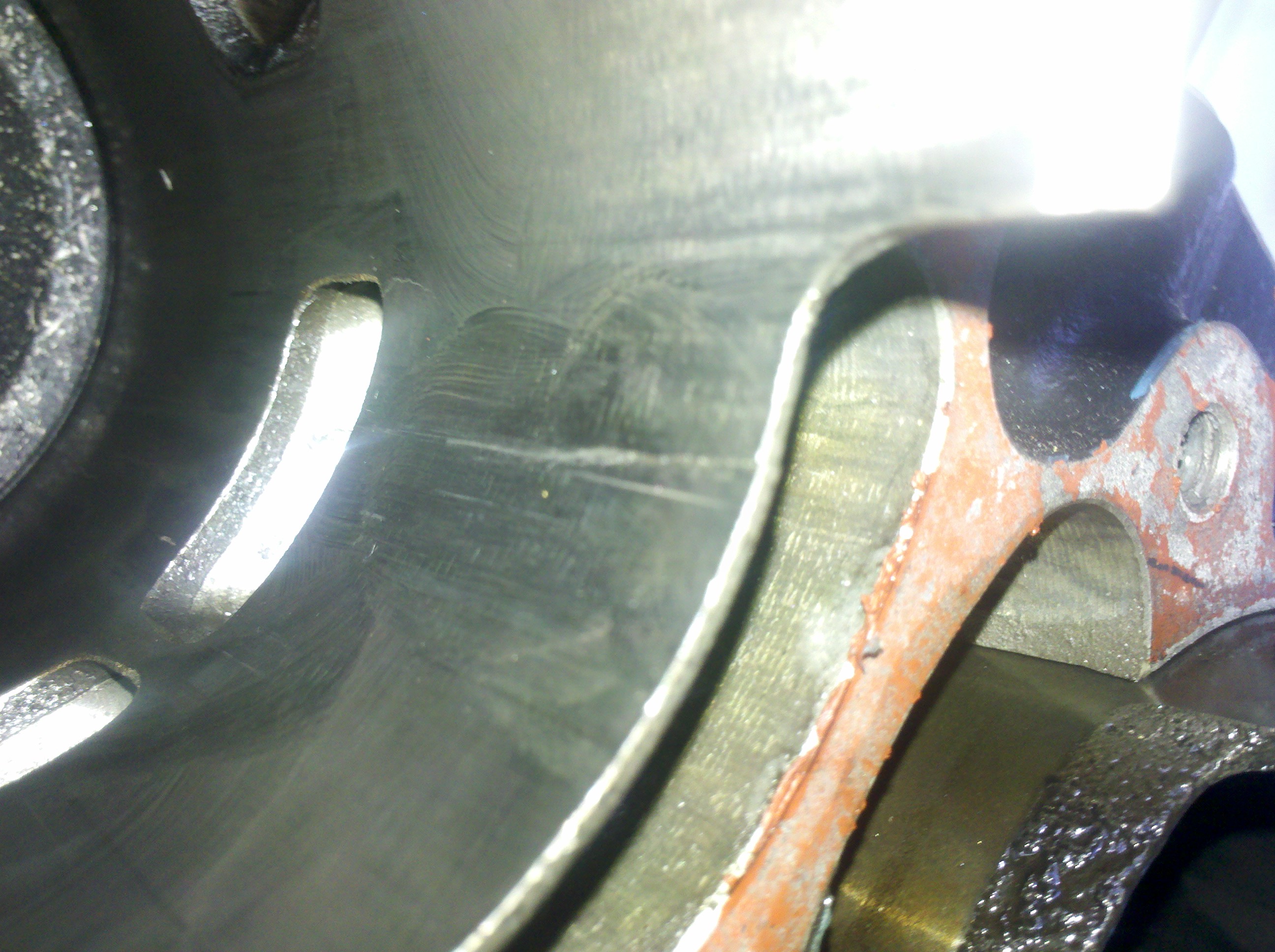

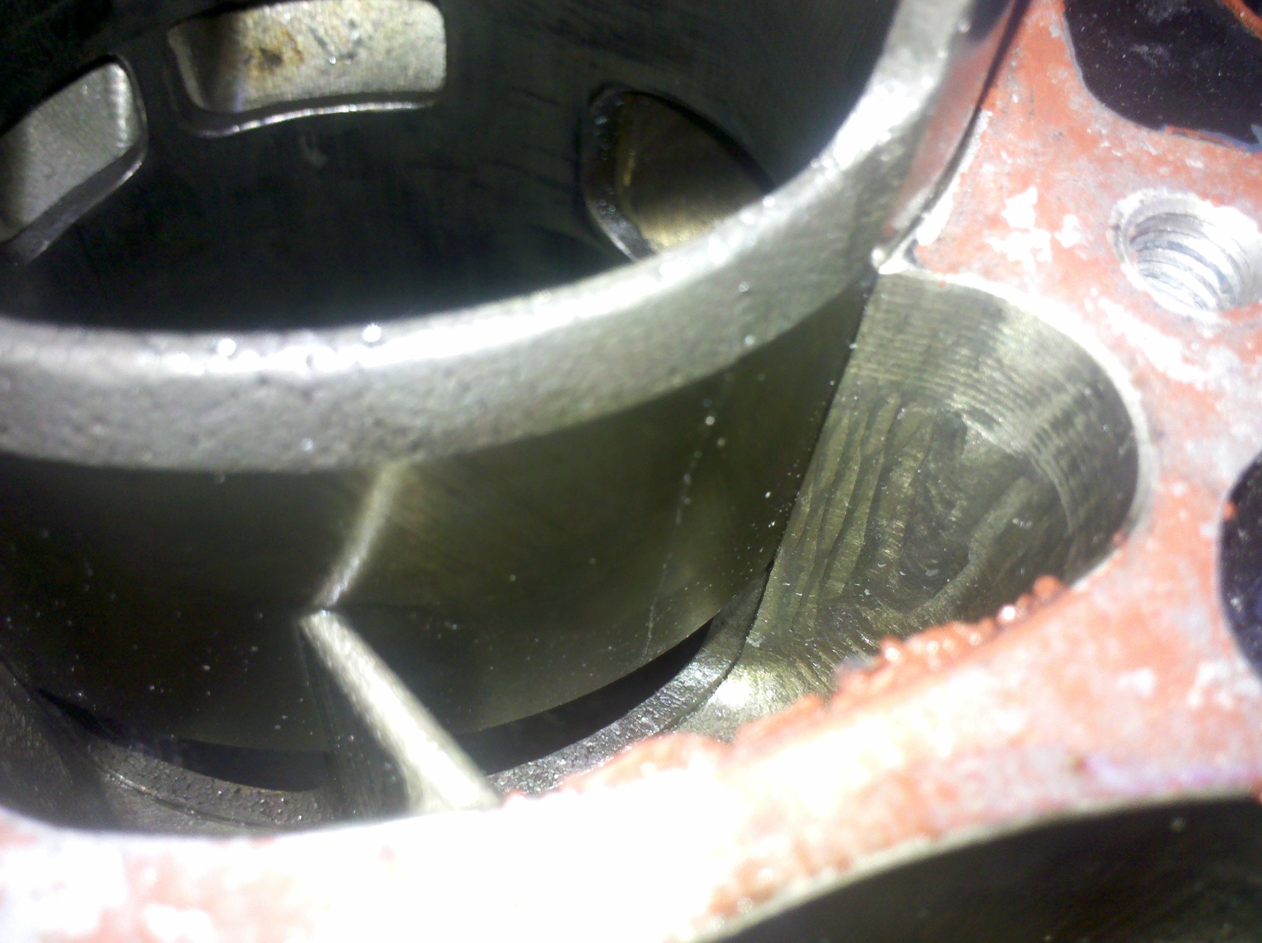

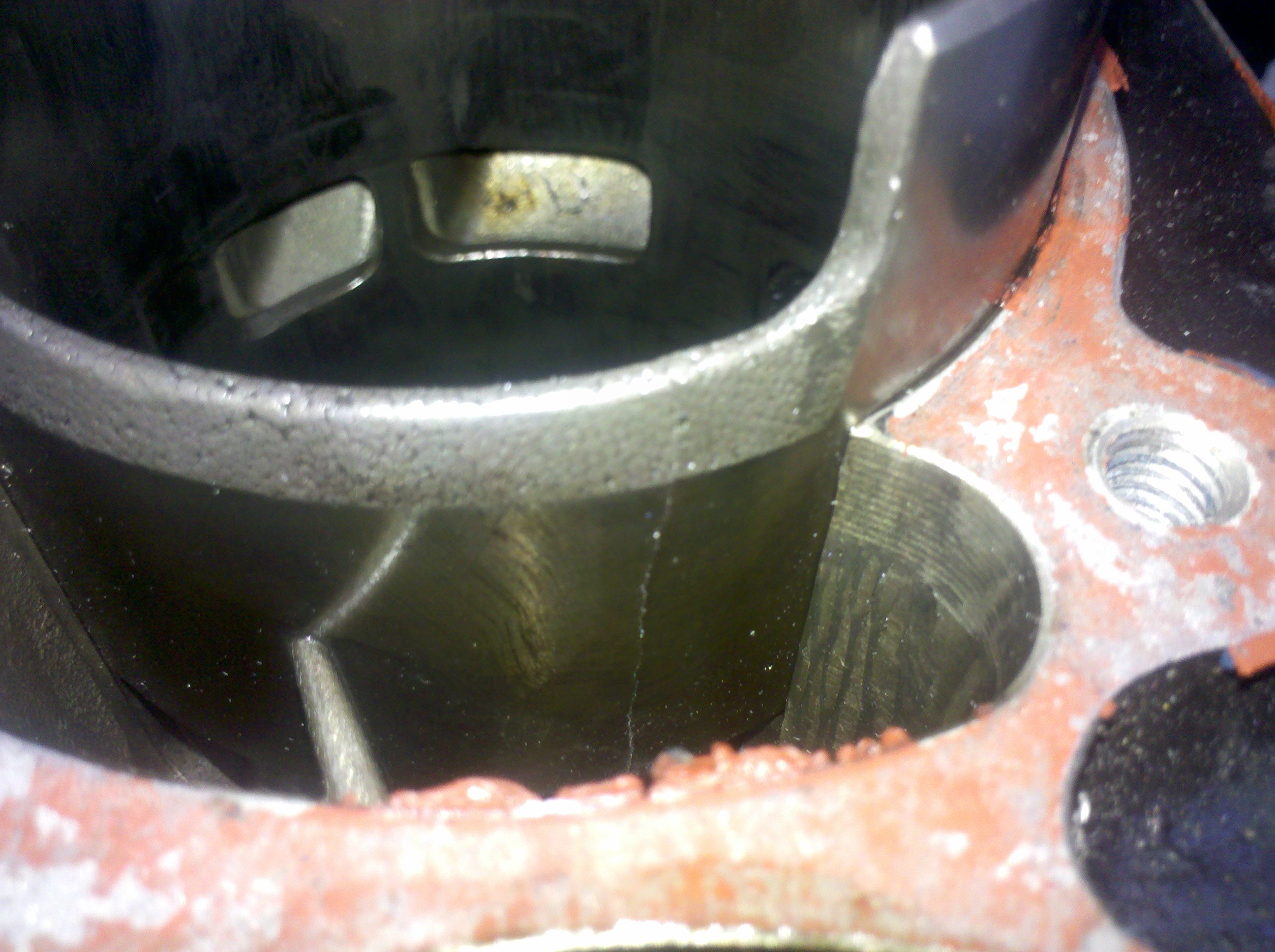

Этап 3Снятие глушителя и блока цилиндров
1-Снял глушитель
2- Снял Блок цилиндров.
Итог.
Залипли кольца на обеих поршнях, задиры хорошие.
И самое печальное пипец нижнему цилиндру - ТРЕЩИНА и видно не свежая, она была.
Так что попал я нормально((
И поршня скорее всего менять и блок цилиндров.
Вот такие вот пироги. ( Хорошо что не иномарка )
И скорее всего буду ставить текстолитовые клапана, если оторвет то их точно перемолит без повреждений.
ПЕЧАЛЬНО БЛИН.

Вовчик, а зачем?? Мотор настолько простой Я в шоке, думал не осилю, а оказывается просто конструктор.
Сам справлюсь.
Ну разве что перегильзовать надо, и то думаю Боцик справиться))

Ребята, у кого МС40 и стоят клапана из метала, ВЫКИДЫВАЙТЕ ИХ НАХ!!
Ищите текстолитовые и ставте, и в случае облома, ЦПГ ничего не будет.
Добавлено через 11 минут
Приступаю к снятию редуктора, осмотрю помпу, возможно разберу редуктор.
Переделаю охлаждение.
Продолжение следует.....
п.с. Потом Я буду точно уверен на все 100% что мот нормальный.
( Сам Бог велел научиться ковырять моторы )

а ты прикинь если такое случиться на иномарке.
А что там прикидывать,было у меня такое в прошлом году на 30-ке сузе 2т. такое, перегрев блин, капиталка в 600 у.е.

Я так понял это первая версия мотора у вас. Во второй вроде уже из текстолита ставили?
Старий 22.08.2012, 16:22   #15 (permalink)
Аватар для Руслан 35
Звідки Ви: Киев "UMS Marine"
Дописи: 5.182
Сказал(а) спасибо: 938
Допис від kotysh123 Переглянути допис
Как раз на оборот.
Не, во второй уже не было текстолита.
Рус прав.

И что ж сподвинуло сичевцев металл поставить?
Где-то по форумам гуляло фото с обгоревшими текстолитовыми клапанами (помоему даже ото мс), но помоему там двигатель сильно там ганяли.
Дело в том,что текстолитовые разбивались вот и перешли на металл, как и на всех иномарках. Только видать сам металл или его обработка приводят к негативу.
Да именно из за плохого метала все проблемы.
Старий 22.08.2012, 19:36   #20 (permalink)
Аватар для Рамзес
Псевдо: Рами
Карапь: Пока на собаках)))
Дописи: 9.224
Сказал(а) спасибо: 5.212
Продолжение
Этап 4 Снятие редуктора и проверка помпы
( крыльчатка и стакан)
На крыльчатке и стакане есть небольшая выработка и я решил что буду менять и крыльчатку и стакан.
И надо еще поменять резиновую втулку ( переходник от помпы в трубку дейтвуда, она немного покоцаная)
Потом переделаю систему охлаждения, за счет переделки мотор станет тише работать, лучше будет охлаждаться дейтвуд и меньше будет загазовываться водяные каналы.
п.с. К разборке редуктора приступлю чуть позже, на сегодня хватит расстройств))
