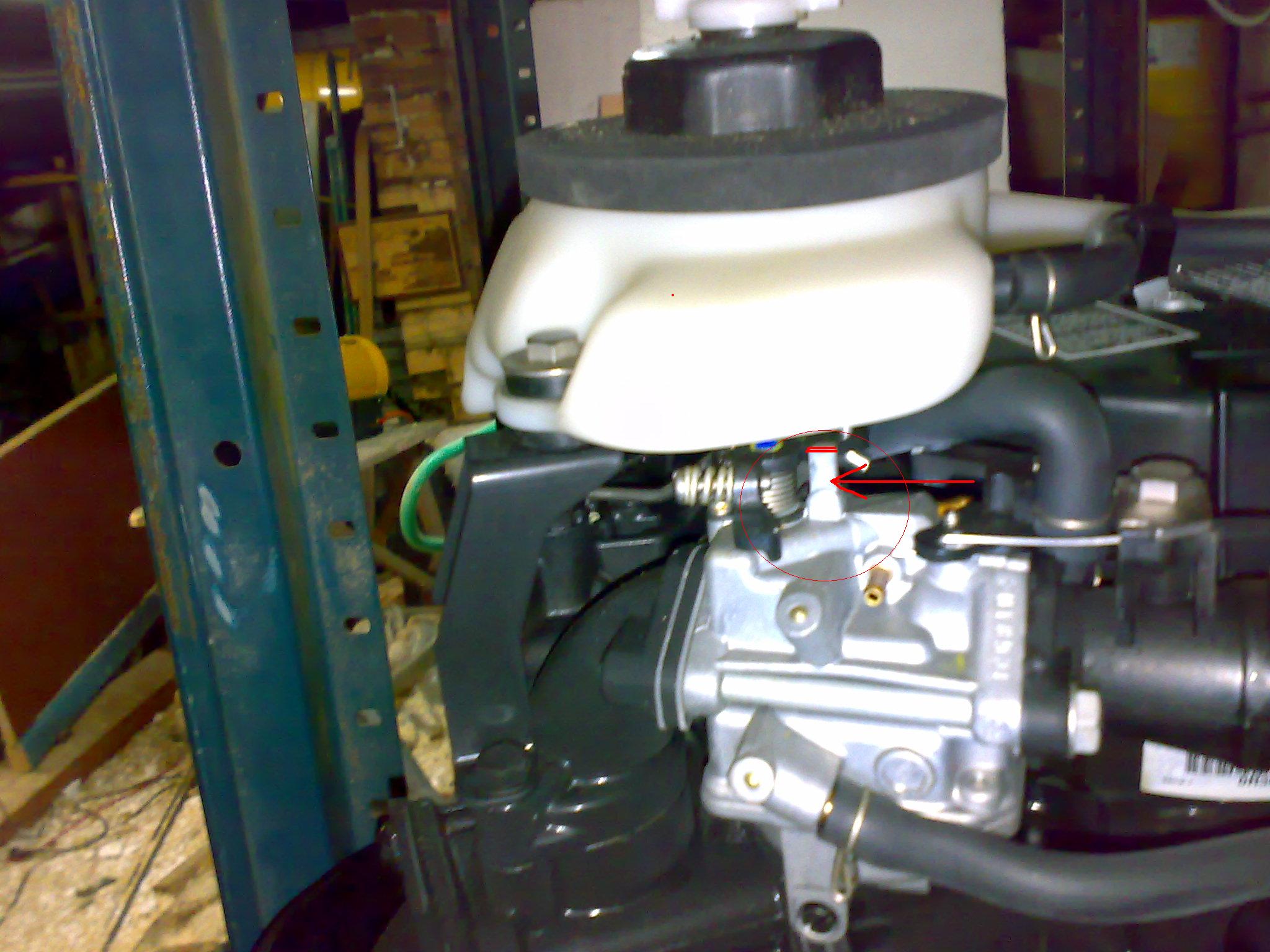

На фото показал стрелочкой ограничитель хода газа, при выкручивании ручки газа "коромысло" газа верхней своей частью упирается, если сточить верхнюю часть ограничителя, ход газа увеличится чуть - чуть, и соответственно возрастут обороты двигателя? Просто не верится, что из - за 1 - 2 л.с. будут менять конструкцию карбюратора, хотя бы и жиклерами.
М-4 4т. переделывается в М5 4т. увеличением угла поворота дроссельной заслонки (может даже убрав этот ограничитель или переделав тросик) , а вот М4 и М5 отличаются от М6 ещё и карбюратором. А карб там не дешёвый.

Надо посмотреть в диффузор карбюратора, дроссельная заслонка, при выкрученном на полную ручкой, должна стоять ровно, т.е полностью открытой.
