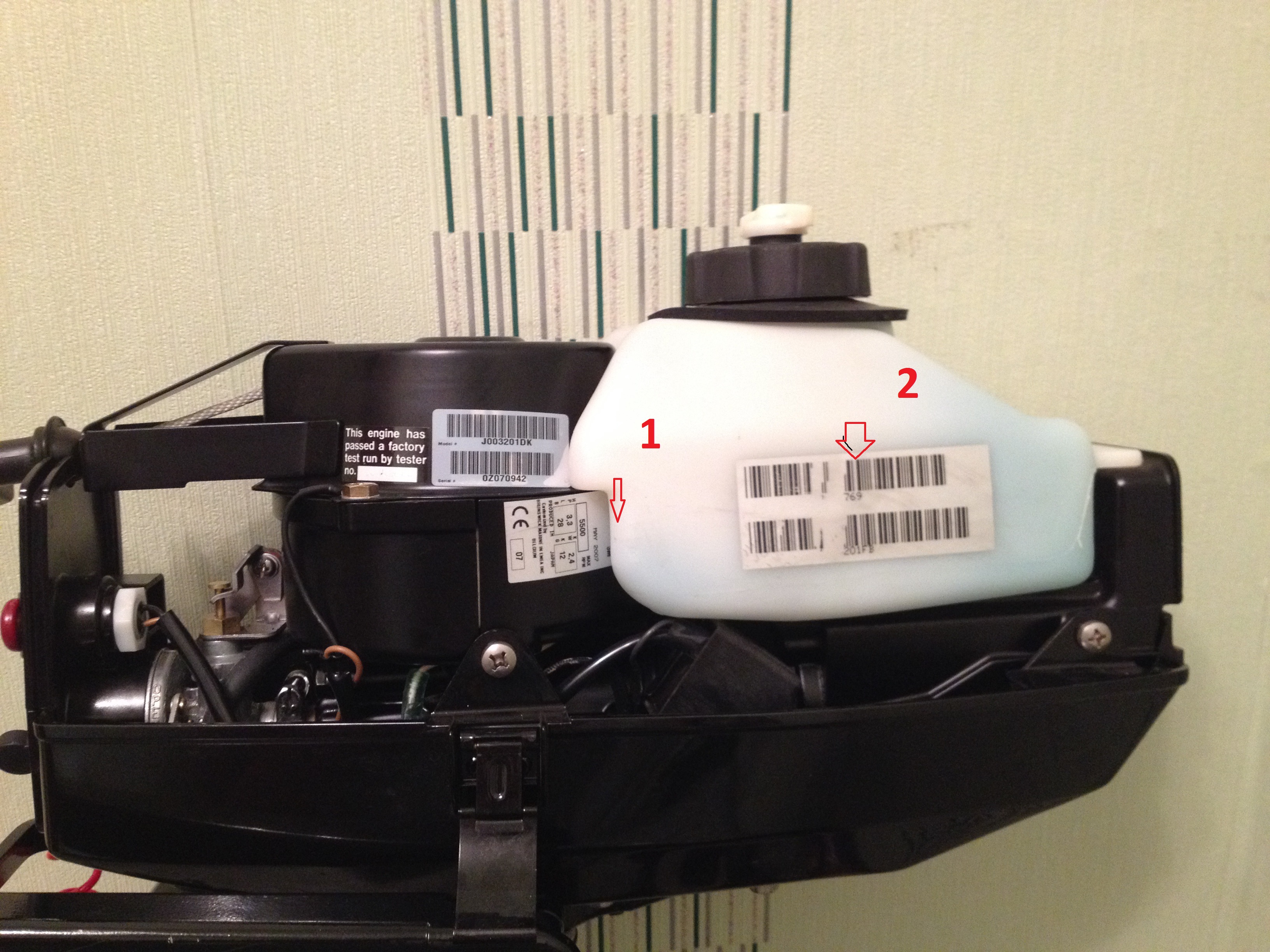

Номер мотора только на шильдике он же может повторятся на моторе (зависит от марки). А номер на двигателе- это просто порядковый номер при производстве (+ скорее всего модификация и т.д так как некоторые производители делают не только для себя.). Самоклейки с номером от компании "3М" как на фото-саморазрушающиеся при снятии (принцип галограмы) Все три номера-одинаковые(один за бачком просто невидно). Отсутствие шильдика (алюминий,самоклейка и т.д) в 99%-х случаев говорит о том что его умышленно сняли. Вот основные причины-почему?;
1-ворованный,
2-из за бугра- опять же ворованный или для невозможности идентифицировать где и когда был продан мотор иначе можно поинтерисоваться про растаможку,покупку и т.д.
Все выше написанное только мое мнение не претендующие на истину.
В конечном счете человек сам придумывает опровдания, для успокоения себя любимого.
Назва:  IMG_1774.JPG
Переглядів: 1068
Розмір:  972,3 КБ
ID:	142870   Щоб збільшити малюнок, клацніть по ньому
Назва:  IMG_1705.JPG
Переглядів: 1042
Розмір:  2,01 МБ

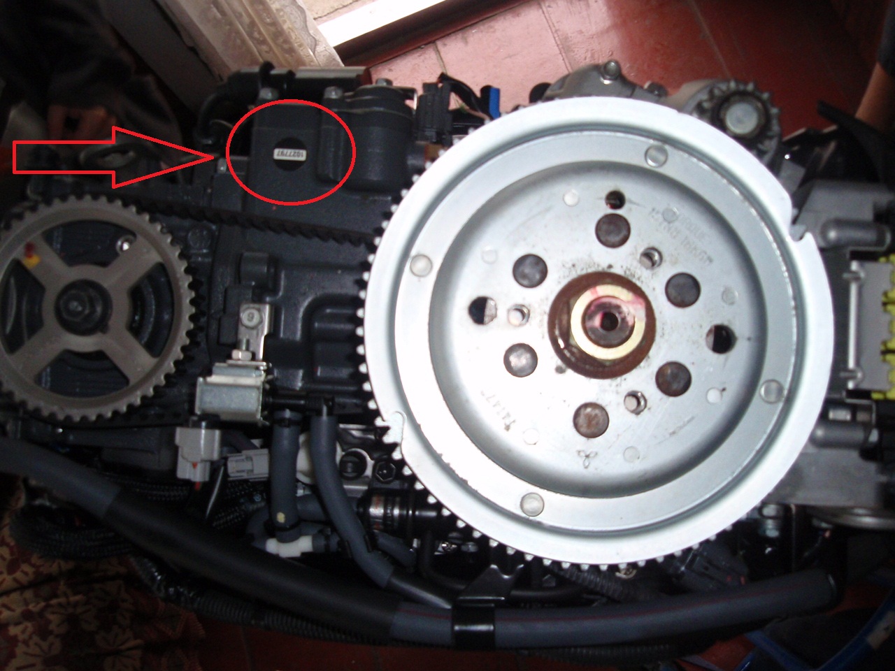

На блоке с правого борта за всасывающим коллектором внизу не далеко от маслянного щупа есть десятизначный номер, так вот, инспектора в один голос твердят что первые семь цифр этого номера это и есть номер мотора продублированный на блоке. Номер не отлитый, он как бы «вытатуированный».
Этот номер 100% не номер запчасти, ни один каталог его не бьет.
Еще бы фото этого места и было бы совсем понятно...

Touareg07, stp, на F115 ручаться не могу что он есть, а вот на F50 номер есть 100500%, над щупом маслянным,но он не совпадает с номером на наклейке.
На этой фотке часть номера видно над петлей из шланга.

Touareg07, stp, на F115 ручаться не могу что он есть, а вот на F50 номер есть 100500%, над щупом маслянным,но он не совпадает с номером на наклейке.На этой фотке часть номера видно над петлей из шланга.
Буду возле мотора и посмотрю еще раз с фонариком. Может и мне повезет его найти )))
Добавлено через 3 минуты
[b]
Присмотрелся ближе к фото и там минимум 8 цифр + 1 еще за патрубком.
А номерок то состоит из 7-ми цифр
