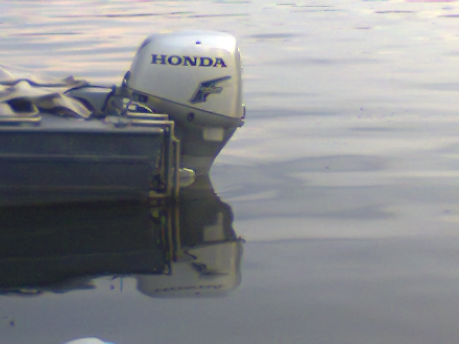

вечер добрый.Сегодня целый день "боролся" с движком.Как не странно работал исключительно.Сброса оборотов не было.командер молчал и ни каких звуков не подовал.При полном ходе осмотрел как стоит движок.Оказалось что он не на своем месте.Опустил на два деления движок.теперь двигатель стоит вот так.

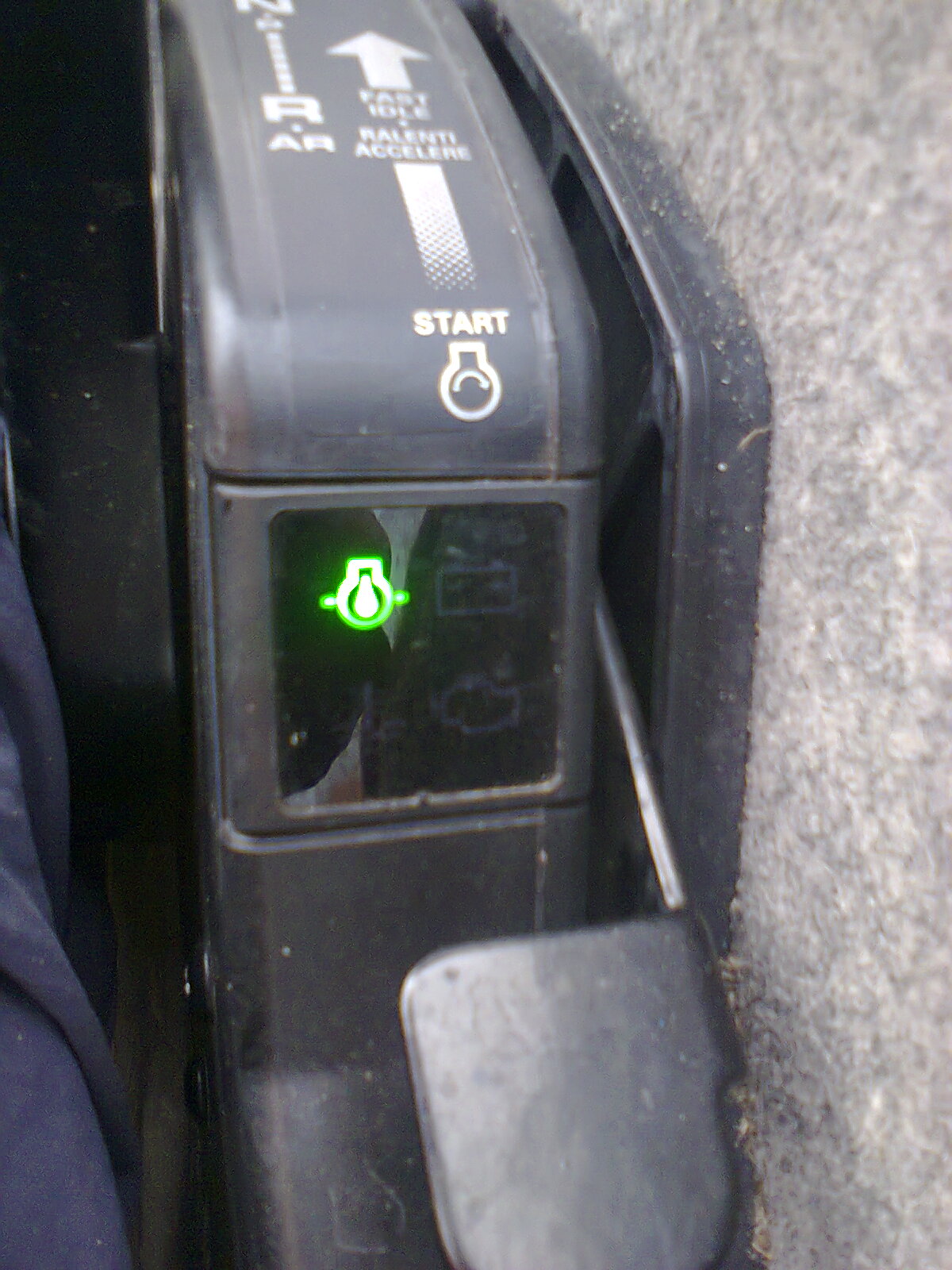

подскажите мне теперь пожалуйста если горит вот эта лампа на командере ,это что значит??

Это значит давление в маслянной системе - в норме.
большой "рахмад" в смысле спасибо.
