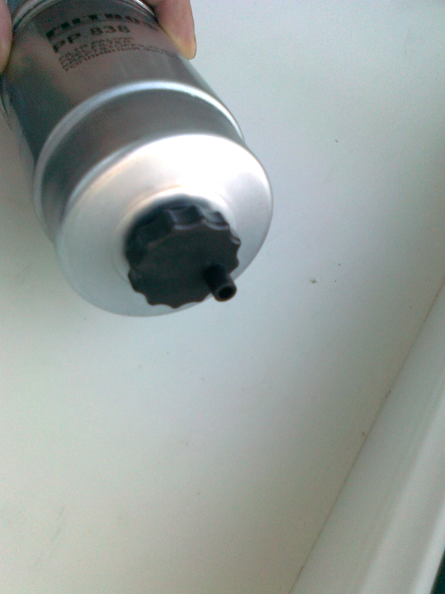

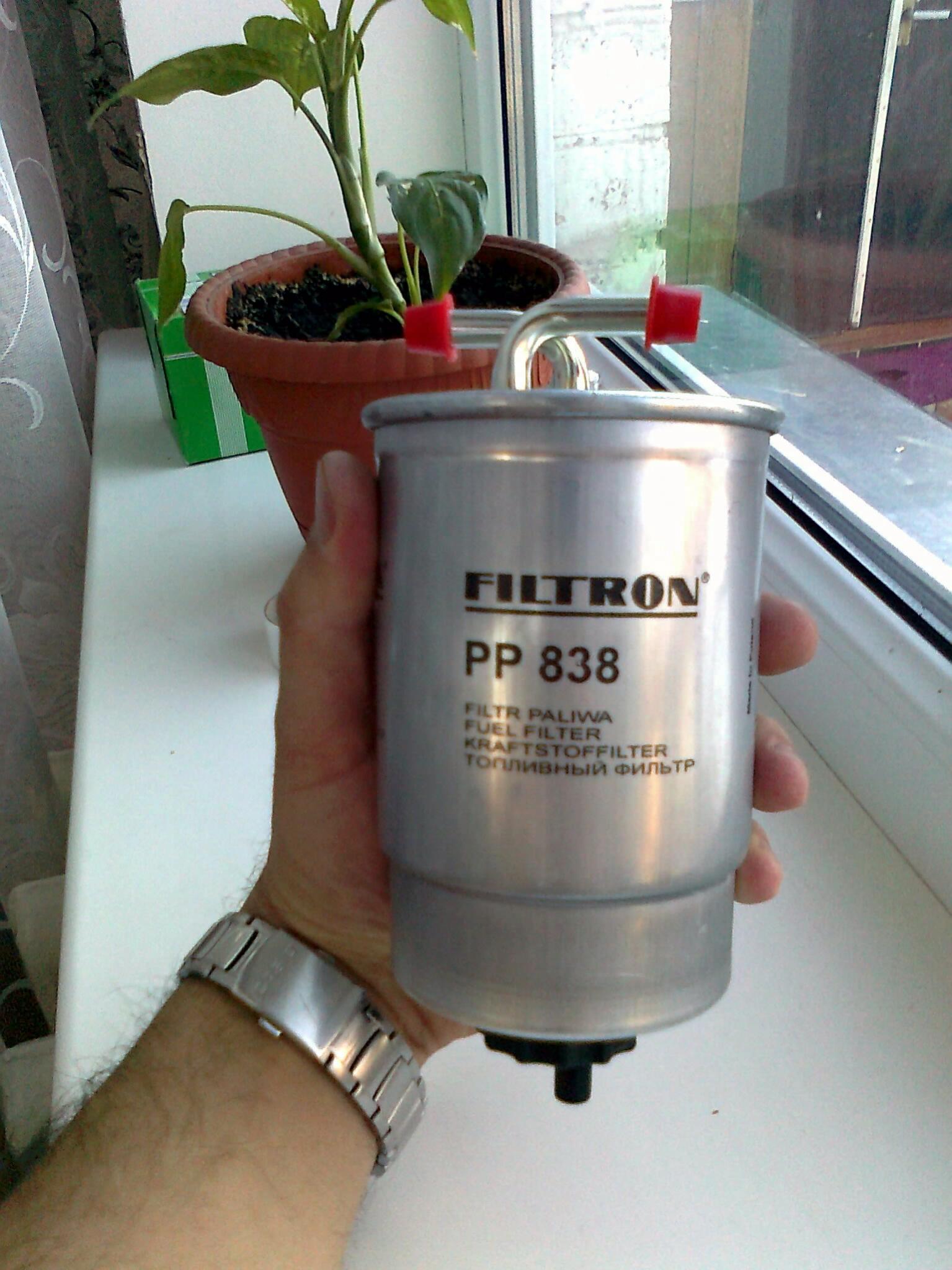

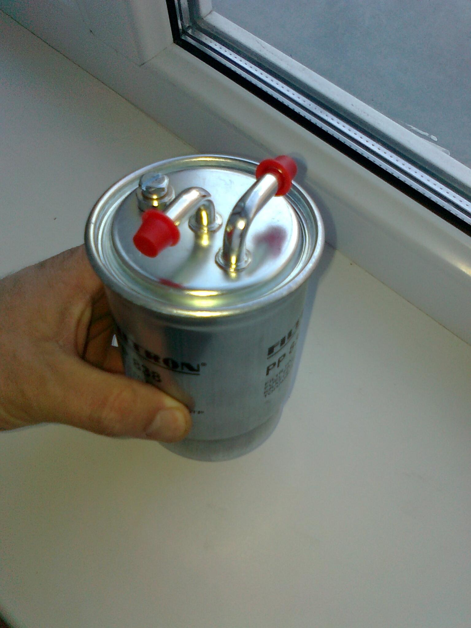

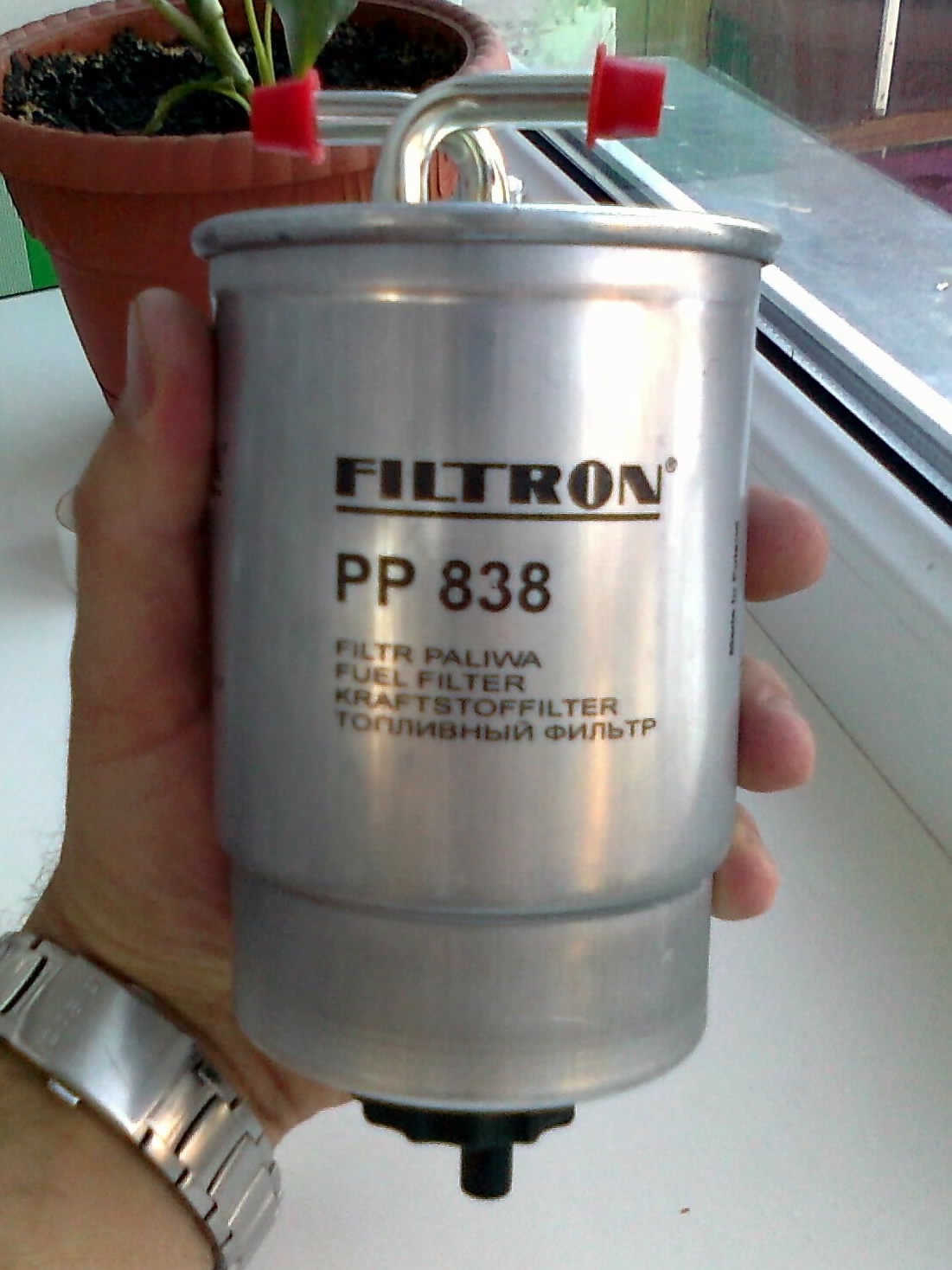

А я вот нашел для себя тоже дизельный вариант со сливом отстоя но аж за 103 грн. Поставлю сразу после бака и водичка с гуано будет оставаться именно в нём.

Ну ставить буду естественно не в сам мотор, а врежу в топливную магистраль перед грушей.
Покупал в Эпицентре , этот из Польши, а не Украина, вот и разница в цене, но и это не важно.Важно ,что он целиком стоит понты в сравнении с мега девайсами у которых сам фильтр картридж стоит дороже этого .
Хомутом прикреплю к перегородке багажника кормового возле бака и на годы забуду об этой проблеме.
Тут именно с отстойником, что как раз и нужно в наших условиях.

Фильтр не разборный, как часто его менять надо, на авто меняют каждые то т.е. 10000 км. на лодке - раз в сезон?
Фильтр не разборный но со сливной пробкой, что даёт возможность сливать отстой, плюс к этому огромная площадь самого фильтра даёт очень приличный запал по загрязнению.
