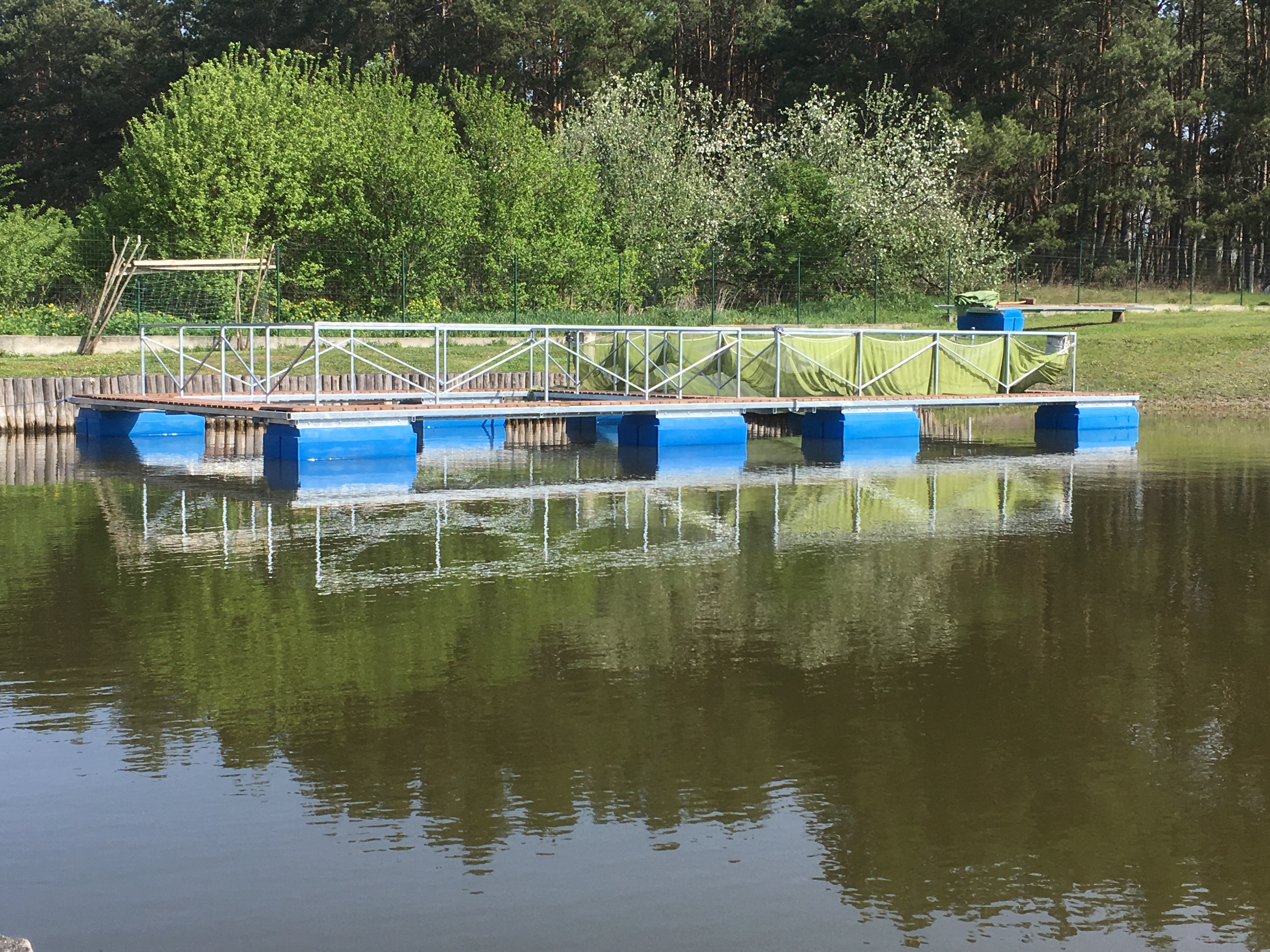

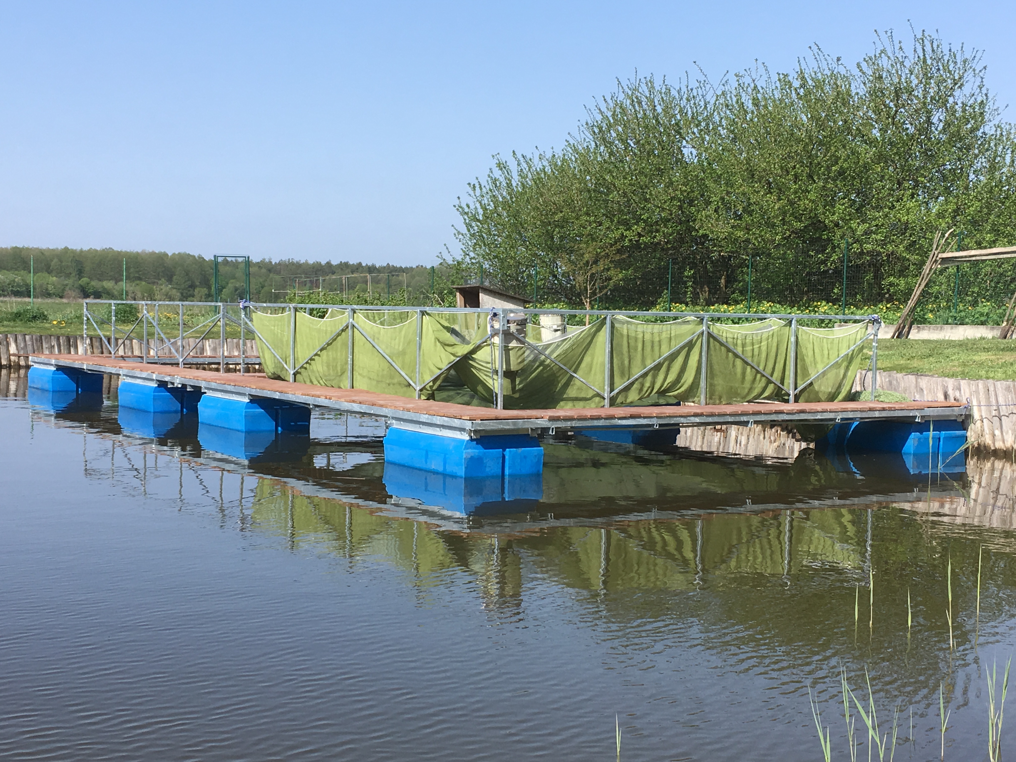

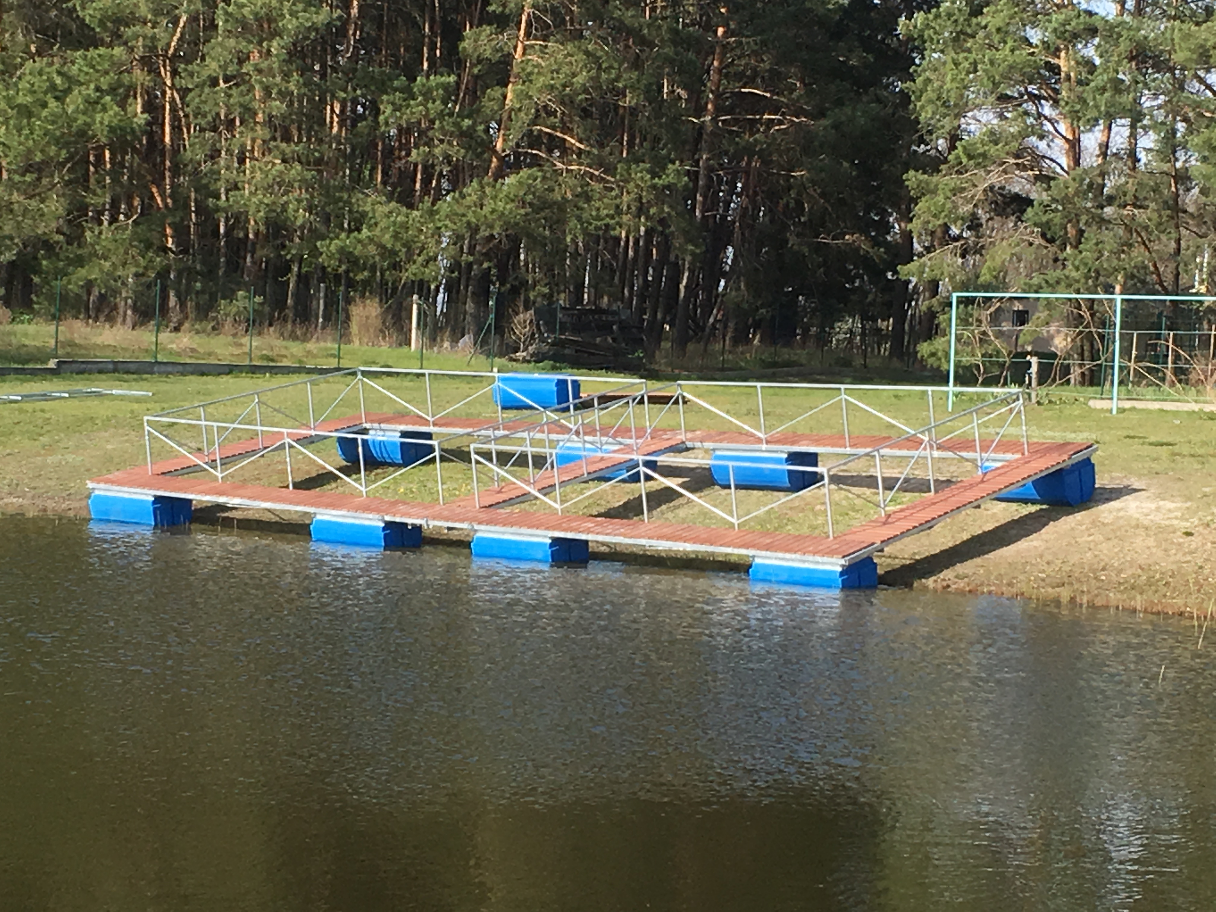

Я в этом году строил плавучие садки для выращивания рыбы, очень много интересного узнал.
Мне готовую конструкцию (блоки плавучести, сварная оцинкованная конструкция, крепеж и тд) делали вот эти люди: Понтон H2GO Украина. Причалы, продажа. - Главная не сочтите за рекламу, но у них цена была в разы ниже, чем у других (считал в трех конторах).
Такие расчеты, как я думаю, стоит поручить специалистам.
