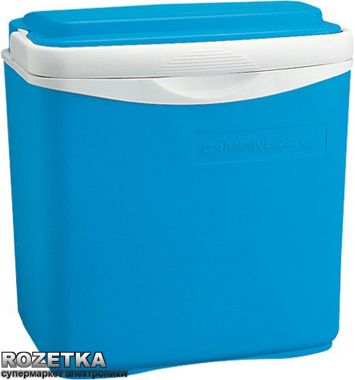

Использую для хранения рыбы во время рыбалки З0 л. термобокс ,а длительность понижения температуры регулирую количеством аккумуляторов холода .Тоже самое и для продуктов или напитков.
Хорошо моется,крышка фиксируется ручкой.10 кг.запросто выдерживает при подъеме за ручку.Считаю средний вариант,если отдых в течении одного светового дня в жаркую погоду ,хватает.Не холодильник,но все же помогает!
