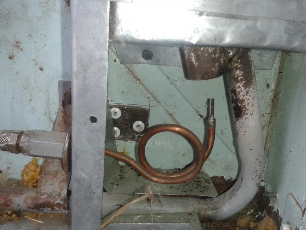

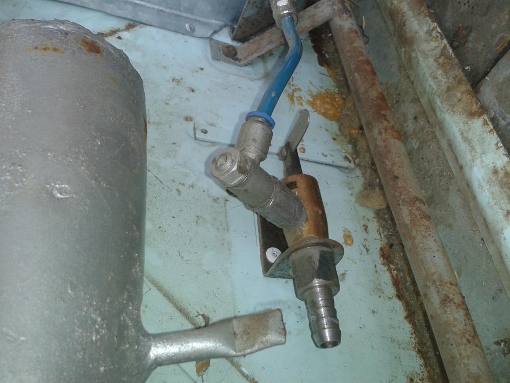

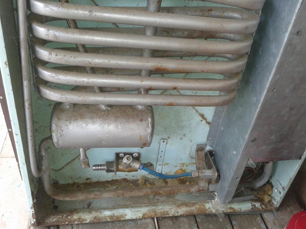

Думал когда то заняться таким мазохизмом. Отпало желание потому что найти нормальный рабочий и в хорошем внешнем состоянии, аммиачный холодильник, тяжело. Для того что бы он начал охлаждать камеру надо что бы он работал 2-4 часа, организовать выхлоп и защиту,типа "газконтроля", откалибровать методом "научного тыка" жиклер. Но если все это сделать будет неплохой агрегат, абсолютно безшумный и потребляющий газ меньше чем карманная зажигалка.
По быстрому нагуглил, кому лень по клаве бить
Холодильники типа "Ладога", мини-холодильник "Морозко" и прочие подобные работают по принципу адсорбции тепла. Там нет компрессора. Если посмотреть на него сзади, то увидим толстый трубчатый змеевик, напоминающий рёбра человеческого скелета, а справа вертикальную коробку из оцинковки, высотой во весь агрегат.
В ней, под слоем стекловаты, среди трубок теплообменника расположена керамическая электрогрелка на 80-100 Вт, которая выпаривает из водного раствора аммиак.
Не стану вдаваться в тонкости процесса преобразования жара в холод. Будет надо в литературе найдёте сами.
Главное, что взяв запальник от газовой колонки, вмонтировав его туда (греть нужно именно в том месте, где стоит грелка!!!) и добавив трубки для выхода "дыма" и притока воздуха( в моем варианте 1") получаем автономный холодильник.
Взято ТУТ

Морозко вот
как переделать вот , ну и Андрей тоже написал
Расход газа -4л балон примерно на 10 дней непрерывной работы,
Этот вариант подойдет для длительных стоянок от 7 дней , у нас стоит в яме под навесом , выставлять нужно по уровню , охлаждает (если мне не изменяет память) на -25 от температуры на улице . У кого много денег можно купить уже готовые вот
