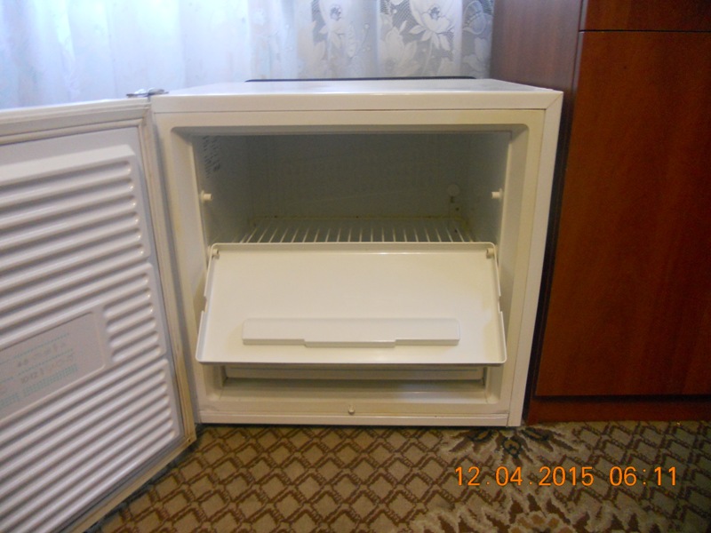

Для отдыха имею в наличии два холодильника электрогазовых. Электролюкс в караване и Дометик 1200 (был куплен ранее)
В прошлом году купил по случаю б/у морозильную камеру (Швеция) за 850 грн. Размеры, см Ш*В*Г - 53*50*55. Мощность 35Вт 220В. При работе от солнечной станции от инвертора (на минимуме холода) потребляет ток 2,8А. Температура в камере регулируется от -18 до -36.
Инвертор Luxeon 1200S (синус) запускает без проблем.
