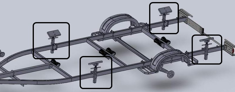

А может кто-то сказать про надежность/долговечность данного решения для тяжелой лодки? Например Амур с соткой...
Вот такие "домкраты"
мне кажутся намного более надежными. Но мне не нравится что маленькие площадки вместо длинных ложементов. Опять же для тяжелой лодки мне кажется применять нельзя...
Короче. Идея поднимающихся/опускающихся роликов мне нравится НАМНОГО больше. Вот только вопрос по надежности данного конкретного решения...
P.S. Ну и ключом крутить естественно менее удобно чем руками.
Сегодня найду время и опишу все плюсы и минусы этих систем, так как всё это уже отработано на наших лодках.
Кормовые домкраты с качелями , это решение для лёгких лодок, так как ролики слабенькие...
Кстати Сергей уже давно ставит ложементы на домкраты

Мне кажется что лодка должна килем стоять на килевых роликах а ложементы и домкраты только поддерживать, тогда будет нормально, но на совколодках киль довольно острый и килевых роликов на долго не хватит. Ихмо.
У меня другое мнение!
Лодка должна лежать на ложементах, киль не доставать роликов 1-2 см! Ролики помогают только для спуска/ подъёма лодки! ИМХО

Сто процентов!
А на второй фотке Руслана видно, что ролик деформирован и втулка на оси раздавлена. Качество роликов должно позволять вытаскивать совколодки с острым килем. У меня в первый сезон прорезало килем ролики до оси. И это я никуда не езжу с трейлером, а сбрасываю лодку рядом с домом ( но часто). Как кстати ведут себя полиамидные ролики в процессе эксплуатации?

Если учесть что самое прочное место у лодки всё таки киль, то я всё таки думаю что при транспортировке всё же основной упор на него делать.
Не делайте этого. Гнется он на ура!!!
Я, когда заказывал свои ролики, задал вопрос менеджеру "Кияшко" о том, не будут ли черные ролики пачкать, оставлять черные полосы на днище (у меня оно белое и не очень бы хотелось....) в процессе эксплуатации?
На это менеджер мне ответил, что они первое время ставили белые ролики, но они очень быстро приходили в негодность, сминались *похоже, как на фото... В последнее время Кияшковцы перешли на черные, они из другого материала, более прочного, названия я не запомнил (ни первого, ни другого), нареканий о сминаемости от потребителей не было, как и об оставляемых следах. У меня пока тоже.
Допис від sleva11 Переглянути допис
ИМХО, Неправильный ответ.
Попробуйте рассчитать распределение веса лодки на площадь ложементов и на площадь соприкосновения роликов с килем (сколько их может быть: три, четыре, пять?)
Законы физики не обойдешь...

Все современные лодки, производитель рекомендует перевозить только на лафете , где основная нагрузка на килевые ролики, а боковые выполняют функцию поддержки. Это прописано в руководстве эксплуатации лодки. Килевая часть лодки является самой жесткой частью конструкции.

Для этих лодок лучше на ложементах и желательно, чтобы опора с лодкой была в местах перехода днища в борт.

Это смотря на какой лодке. У импортных так конкретный усилитель стоит... Если приложиться к одной точке, то наверное может прогнуть какую из совтолодок, но мы говорим вообще-то о системе роликов. Сергей вот всё правильно описал. Там оптимально распределить нагрузку по килю и ложементам (широким) в районе бортов, а не полностью поднимать от килевых роликов
