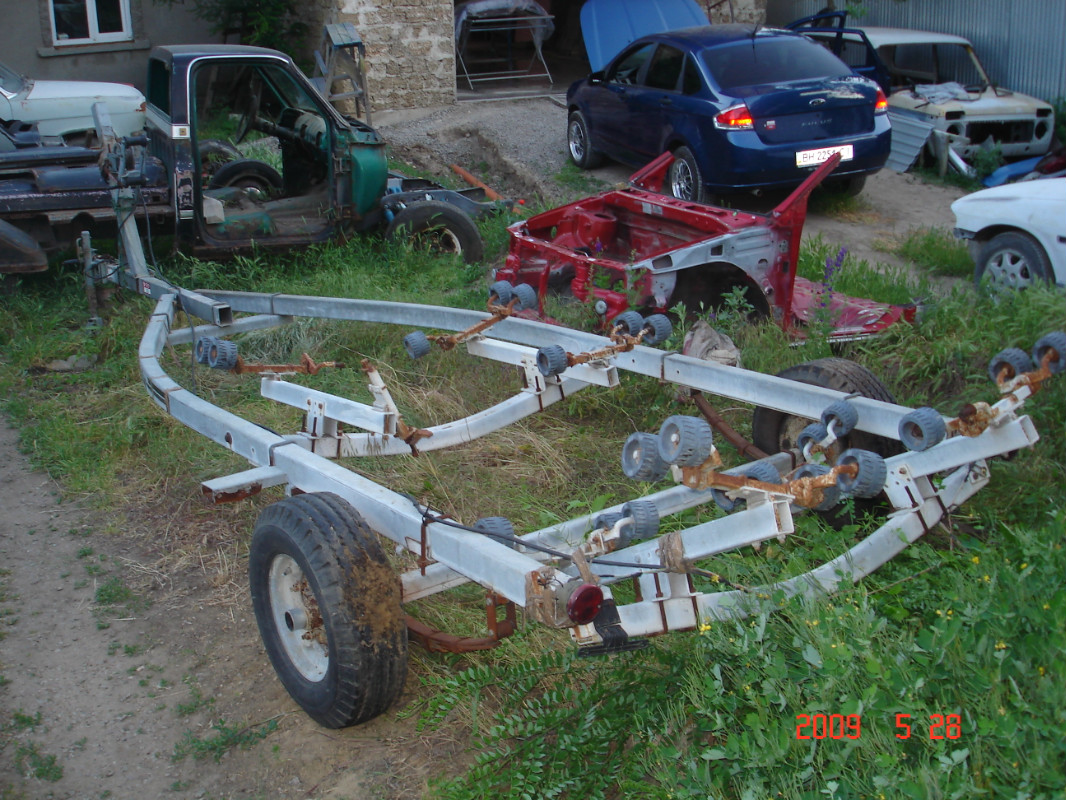

Назва:  DSC07216.JPG
Переглядів: 650
Розмір:  345,4 КБ

Старий 15.11.2012, 14:23   #168 (permalink)
Аватар для Евгенич
Карапь: Stingray 175 МСМ 140
Дописи: 3.613
Сказал(а) спасибо: 2.278
Типово Re: Комплектующие к лафету и прицепу

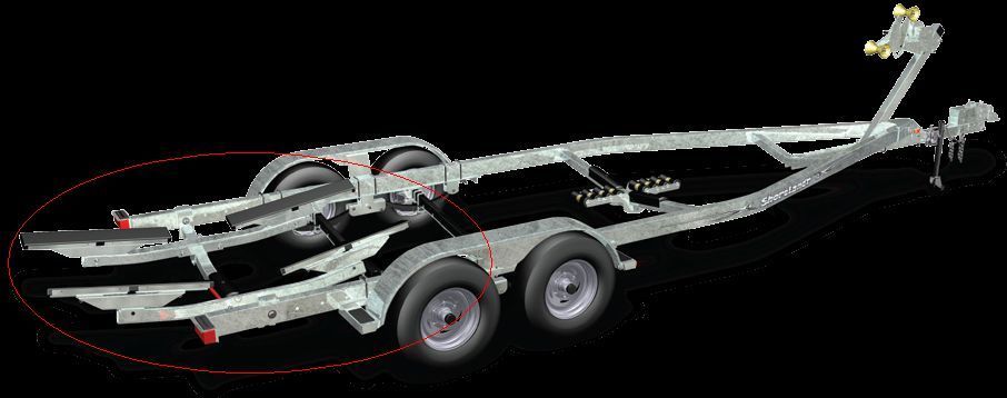

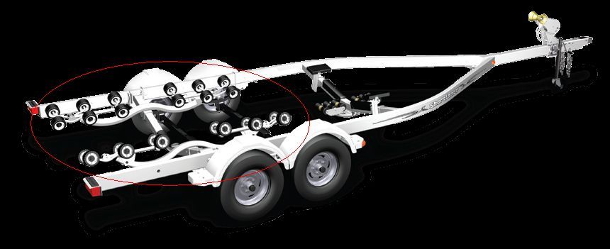

Прицепчик думаю перестроить таким образом:
в заднюю часть - сместить гребенки с роликами. Фото-1
а в переднюю часть прицепа поставить систему плавающих ложементов. Фото-2
Какие мнения будут?

Старий 15.11.2012, 21:03   #169 (permalink)
Аватар для Евгений_77
Звідки Ви: Украина, Одесса
Карапь: Прогресс 2м, Вихрь 30

Евгенич, в Одессе на разборке прицеп брали? И скока , если не секрет, захотели за такой?
Старий 15.11.2012, 22:08   #170 (permalink)
Аватар для Евгенич
Дописи: 3.613
Еду завтра за ним... 900.

Однако..... Наверное большой плюс в этих роликах?
Старий 15.11.2012, 22:59   #172 (permalink)
Аватар для Евгенич
Дописи: 3.613
Весу во мне 70кг, в жене меньше. Мой катер весит около тонны. - это первый аргумент.
Вторым аргументом является моё отношение к продукции, пользующейся популярностью и произведенной в Америке.

Ну и немного добавлю своего мнения о Американских прицепах.
Так как страна большая и народ там обеспеченный, они не будут выкидывать деньги на вещи (для отдыха) с которыми придется мучатся. Простым языком: выпустил на рынок не конкурентный товар - и ты банкрот. Соответственно, если роликовую систему ложементов начали выпускать с 80-х годов и она до сих пор только набирает обороты - то это гуд.

Не спорю, но каково тяжелым лодкам иметь такую малую площадь соприкосновения с прицепом через ролики (по сравнению с "удобным" лежанием на ложементах)? Вот то, что они "принимают" и "плавно отпускают" лодку на воду - это факт!)

в конструкции этого прицепа 32 ролика, думаю более чем достаточно...

Тоже рассматрнивал варианты в том числе американских прицепов. Выскажу своё ИМХО:
1. Ролик практически даёт точку (короткую линию) соприкосновения. То есть даже имея много роликов площадь нагружаемой поверхности будет небольшой.
2. Теперь накладываем это на качество наших дорог (сравниваем конечно с американскими).
Думаю для наших условий лучший вариант комбинация роликов для спуска-поднятия лодки и ложементов на домкратах с приличной площадью распределения нагрузки для самой езды.
