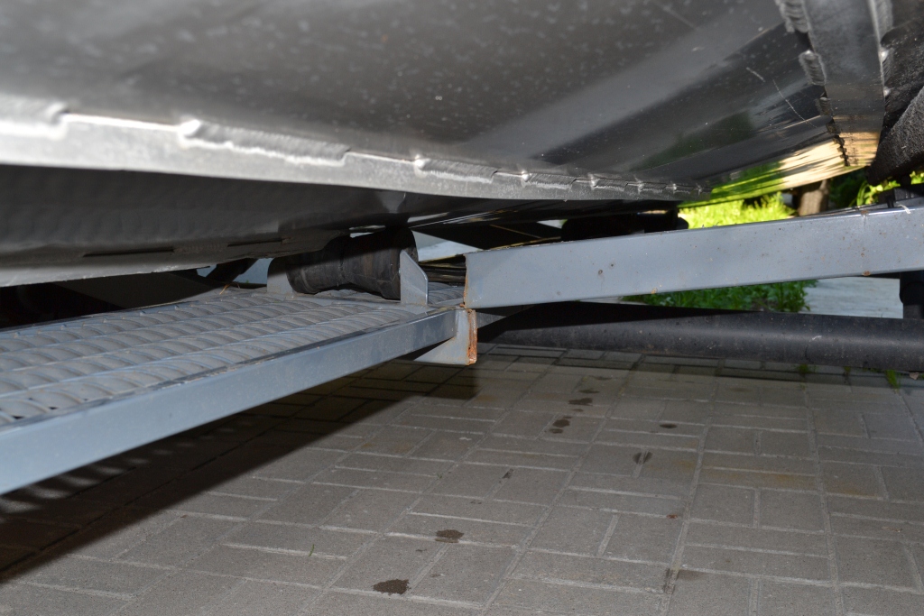

Вот фото прицепа г-на Кияшко. Я эксплуатирую прицеп от Перегуды. Лучших прицепов пока не встречал. http://fishing.kiev.ua/vb3/showthread.php?t=38184
