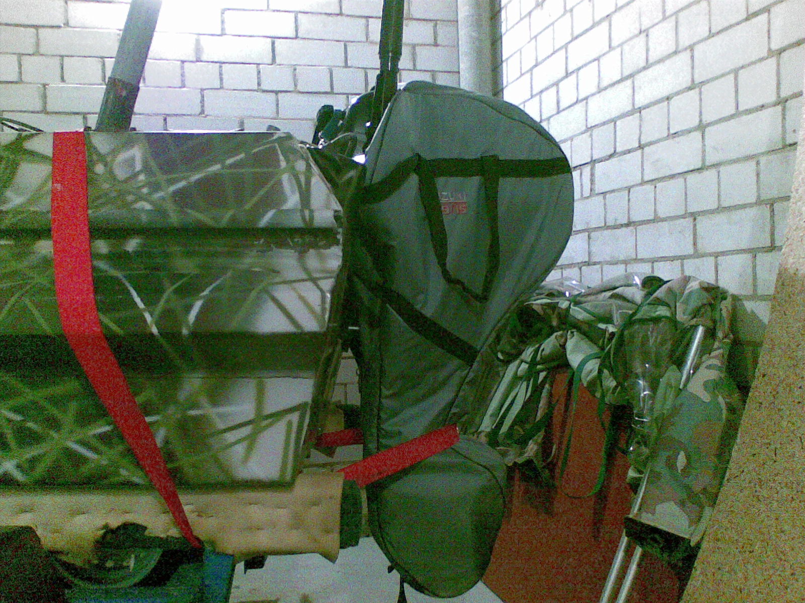

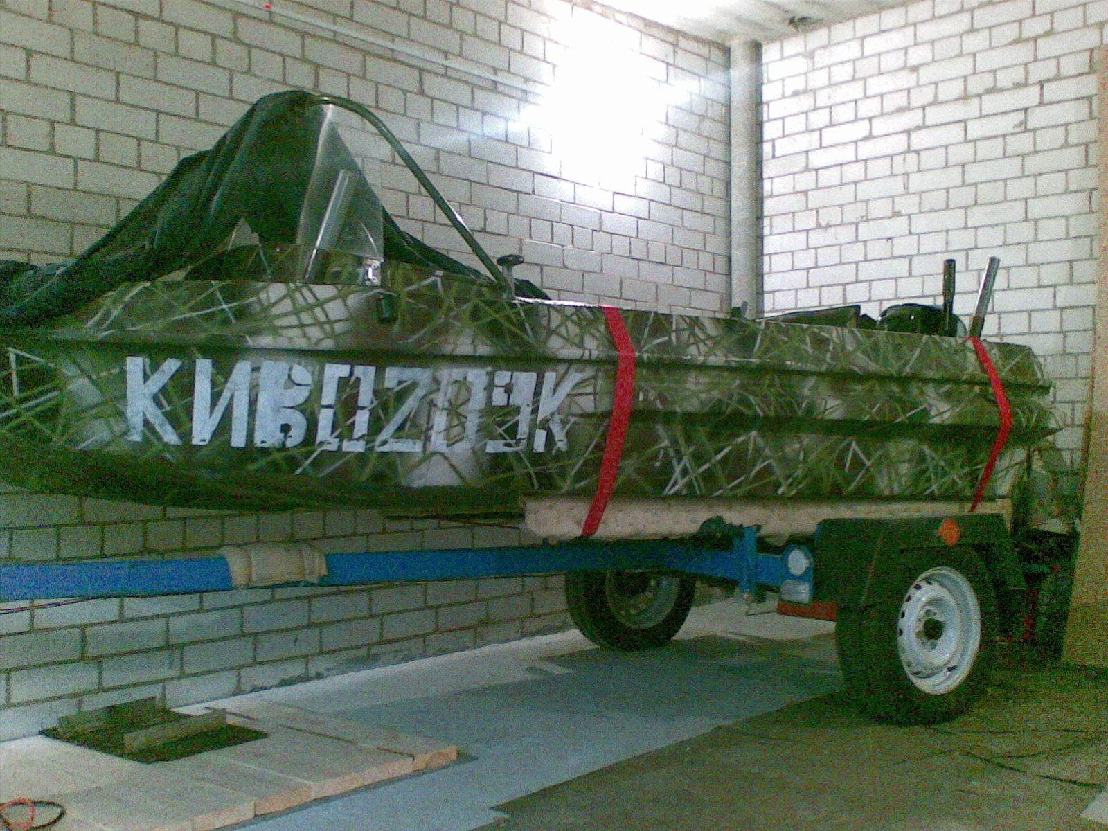

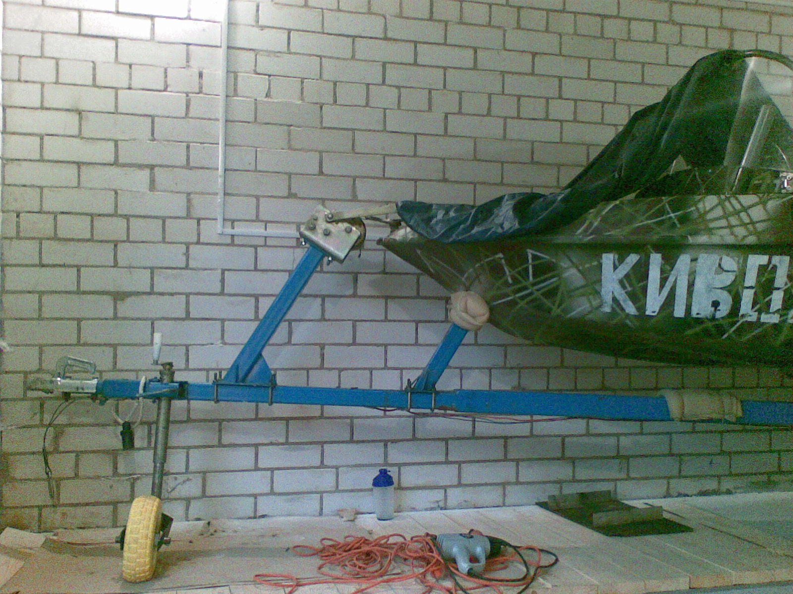

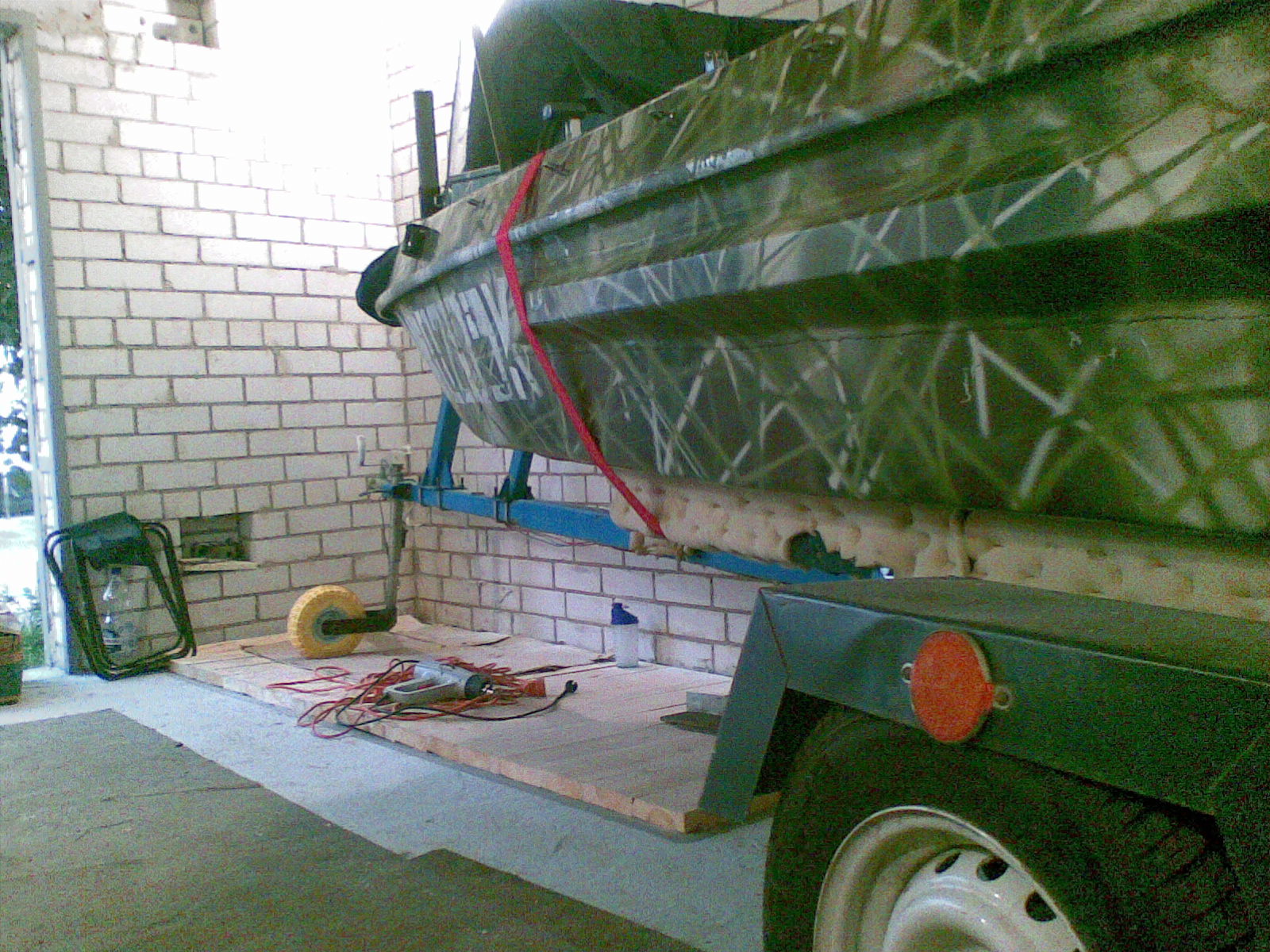

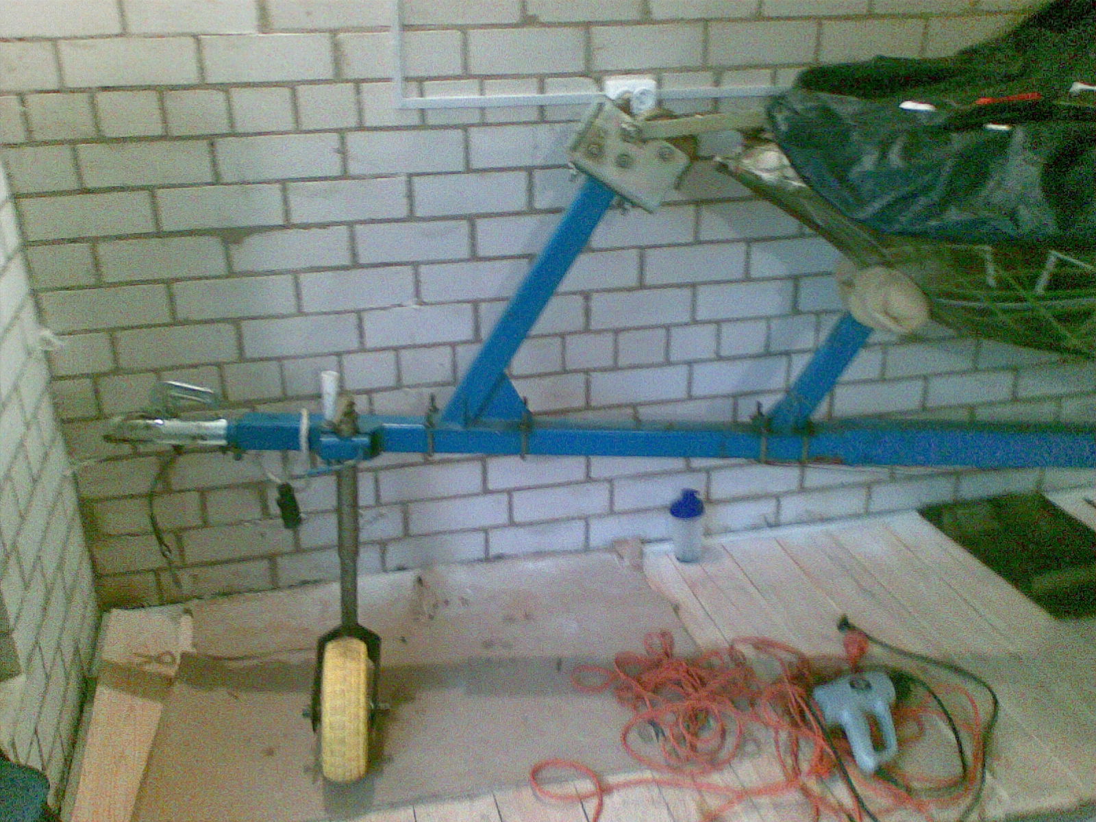

Добрый день,
Перечитал почти все темы в этой ветке...
Подскажите, пожалуйста, правильно ли я поставил лодку на лафет?
Меня смущает, что давление на шар (мерял на опорном колесе) фаркопа составляет порядка 55 кг.
Можно ли эту массу уменьшить?
Спасибо.

Ну и сфотографировал. Ни одной фото в профиль.
Из того что видно лодка смещенна по прицепу вперёд. Но это не критично если например когда на рыбалку собираетесь, то вещи грузить есключительно в корму. Нагрузка на шар должна упасть. Вообще общее правило кажеться 40 кг. на шар, так что не сильно далеко вы и ушли от этой цыфры.
Но судя по второй фотке ось находиться как раз под кормой, поэтому вышеописанный метод может и не пройти. Я б поексперементировал и лодку отодвинул назад по прицепу сантиметров на 5-10. Хорошо что лебёдка и передний упор не приварены, их тоже легко можно отодвинуть назад.

Если я не ошибаюсь, то нагрузка на шар до 75 кг.

Ось , визуально сильно сдвинута к корме.......Скорее всего развесовка не пропорциональна именно из-за этого.....(имхо)

55кг это абсолютно нормально.
А вот по внешнему виду судить о правильности НЕЛЬЗЯ!!!

Наск я понимаю, оптимально, если один чел с усилием, но не оч. большим может поднять дышло прицепа шобы поставить его на шар или снять - ИМХО, оптимальная нагрузка на шар с груженой (так как оно будет транспортироваться) лодкой - 30-40 кг. Любая машина не любит, когда ей зад сильно пригружать, и нива тоже
Если (по ощущениям) поднимать дышло прицепа самому тяжеловато - нужно сместить центр тяжести на сантиметров 5 назад. Тут есть два варианта - либо сместить саму лодку на прицепе чуток назад (и подвинуть адекватно стойку с лебедкой), либо колесную пару раскрутить в месте крепления к раме прицепа и чуток сдвинуть вперед (на тех же 3-5 см. - если она к-чно, прикручена а не приварена)

Народ. не меряйте по своим броневичкам нагрузку на шар.У каждой машины она разная и у некоторых 50 кг - это максимальная нагрузка. А у некоторых 120 кг. И 55 кг это до хера, оптимально 10-20 кг, а то потом колёса маневровые ломаются, одному снять/поставить сложно. Неужели все тут шварцы собрались.

а мне кажется, это зависит не от машины, а конкретно от самого фаркопа. Оптимально 10-20 кг, максимум 30-40, но 50 и более - это перебор. Многие недорогие фаркопы имеют (по паспорту) максимально допустимую нгрузку на шар 50 кг. Запас конечно же есть, и он не обломится, если нагрузка будет 51 кг, но зачем переутруждать себя, если можно подойти к вопросу конструктивно и отбалансировать. Балансировка сама по себе не очень сложная, можно использовать обычные напольные весы, или на рынок для "контрольного" взвешивания подьехать

Вам бы заменить двигатель, вместо 15 л.с. поставить бы лошадей, так, 50 примерно. нагрузка на шар уменьшится
шутки-шутками
а вообще я не пойму, это Вы взяли прицеп от 10-ти метровой лодки, или такая конструкция прицепа, что колеса находятся у кормы. При такой балансировке я вообще удивляюсь, что всего-навсего 55 кг. Лодка я думаю не очень легкая, а в противовес получается только двигатель. Хотя японские двиги тяжелые...

Могу только полностью подтвердить написанное Геной !!! Да , действительно что самая оптимальная нагрузка на "шар" должна быть не более 25 кг (для любого лодочного трейлера). Желательно , что бы эта нагрузка была МИНИМАЛЬНОЙ ( стремящейся к нулю). Для хозяина же данного комплекта (лодка + мотор + трейлер) , в любом случае нужно прислушаться к пожеланиям форумчан и сделать "устаканивание" одним из 2-х способов : сдвиг лодки чуть назад или перестановкой оси на пару сантиметров вперёд. В любом случае нужно смотреть и взвешивать любое из действий !

От машины тоже много чего зависит. Не будем же спорить, что нагрузка на шар у Ланоса и Тоёты тундры будет одинаковая, даже если втулить в обеи одинаковый фаркоп-шар

Вот истинные слова но Шура, пару см сдвига оси не поможет, скажу по опыту, что минимум 20-30 см надо будет сдвигать.

Не спешите пока ничего передвигать. Не сильно заморачивайтесь с макс нагрузкой на шар. Проверьте как себя ведет прицеп при транспортировке. Вполне возможно (из практики) что уменьшив нагрузку на шар получите не хилую раскачку и дискомфорт при транспортировке.

А теперь, если не лень, попробуйте уменьшить нагрузку на шар где то до 10-20-30кг и потом поделитесь впечатлением. Чтобы на дальнейшее никто из наших форумчан никому не давал "дельных" теоретических советов. У меня более менее нормально начал вести себя прицеп после 45кг а отлично при 53кг.
