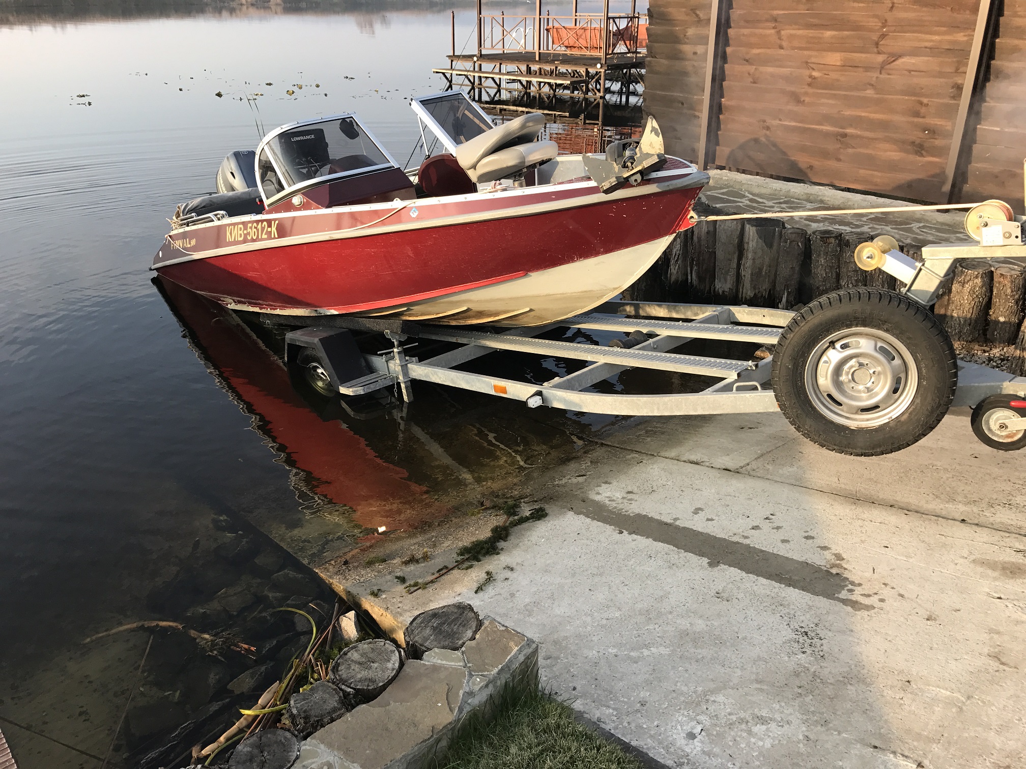

а килодвести это вес корпуса или полный вес судна? Мой Финег в полном боевом заряде да со всем батарейками и моторгайдами тоже где-то околотонны или за.. Поднимаю один. В ютьюбе есть ролики по такому прицепу для бастера магнум от Сэра Бастера - тот точно за тонну весом.
Так что вес это не критично. Критично другое(на мой скромный взгляд пользователя) - докинув роликов на корме упростится только начало подъёма. А там локдо ляжет на ложементы и по ним скользить уже будет плохо и одному затащить лебёдкой будет малореально. Для "сухого" сброса-подъёма нужны ещё либо 3-4 килевых ролика по длине лафета, либо ролики в ложементах. Если второго не хочется, то первое вполне реально. А домкраты ставятся уже на ложементы. Смысл в том, что спуск-подъём происходит на роликах полностью или бОльшую часть. А для переезда домкратом поднимаются ложементы и лодка сидит уже плотно уверенно на них.
Не видя лафета сложно сказать можно ли дооборудовать его в сухой - там ведь тоже меняются нагрузки на раму и т.п. Плюс важна правильная регулировка всей этой роликоволожементной системы. Потому, имхо, если заморачиваться с переделкой, то лучше отдать специалистам а-ля Перегуда (Ser Buster тут).. Ессно всё ИМХО без претензии на истину...

на Десне топить лафет по бампер? У меня слип тоже относительно крутой. Так выглядит процесс слипования на роликовом лафете. Дальше у меня мысли закончились

Поделюсь своим опытом. У меня "легкая" лодка, стоит два роликовых домкрата, на задней балке лафета. Слипование без проблем, везде, НО, ТОЛЬКО если лодка не перегружена барахлишком. Для сброса по роликам необходимо приподнять носовую часть и просто слегка толкнуть лодку в воду, по роликам (при полной загрузке это уже проблематично). Потому, моё имхо, что для более тяжёлых лодок нужно дополнительно механизировать подъем от ложементов
средней/носовой части лодки. Будет ли это посредством опускания ложементов относительно установлених пары доп.роликов или наоборот - отрыв от ложементов поднятием пары доп.роликов - без разницы. Нужно смотреть по лафету вживую. Но, такая механизация того стОит. По килю - я бы не заморачивался....
