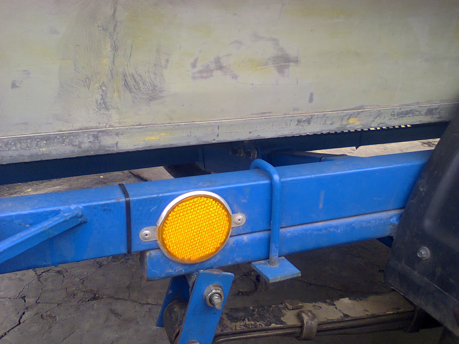

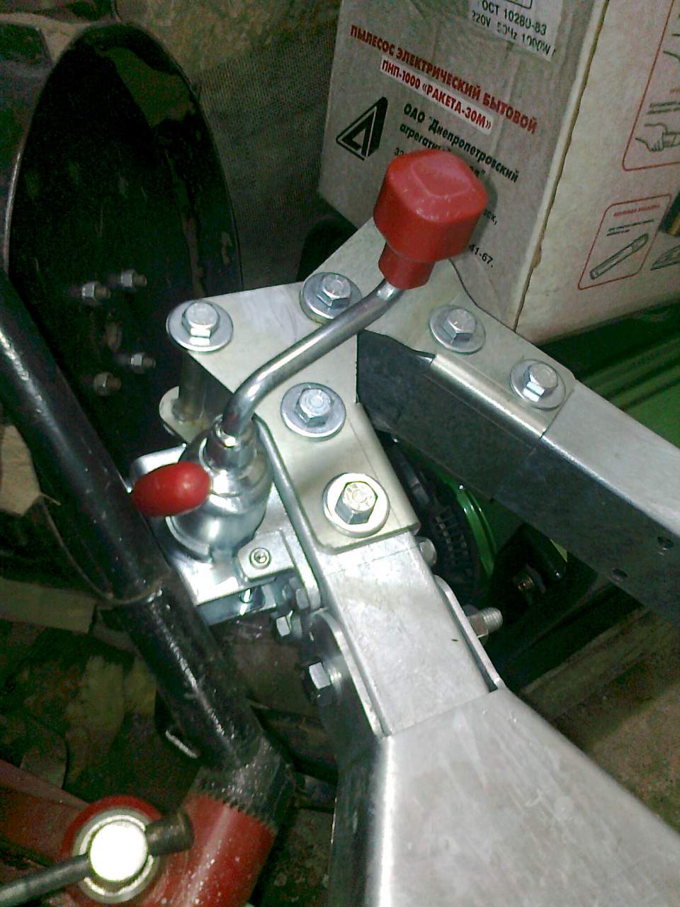

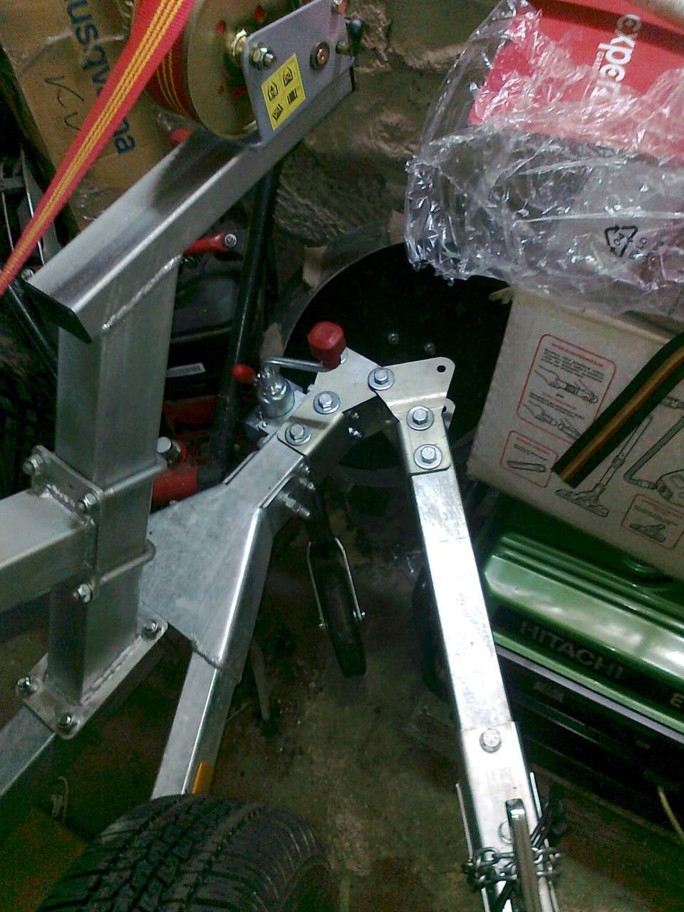

Кстати проапгрейдил свой лафет, теперь влазит куда ему положено.
Кстати проводка теперь полностью внутри 100%.

Красава Руслан!!!!!! Ты у него же брал сию вэщь???

На пожизненную гарантию сей шарнир как то влияет?

Ага у Сергея и брал
Ну это вопрос к Сергею, кстати под тяжелые кораблики будет другой шарнир.

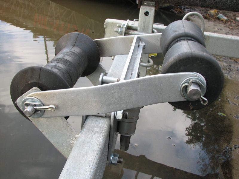

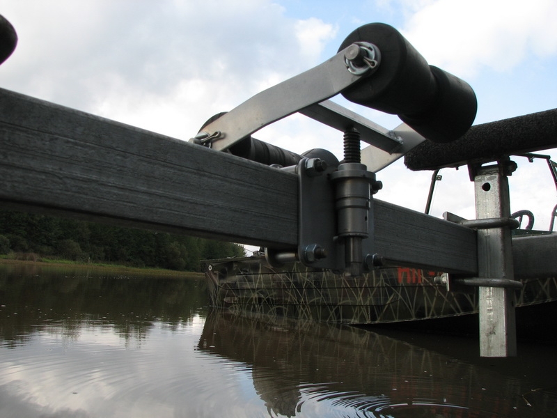

Хотел свой лафет малехо доделать, поставить Серегины (СерБастер) ролики и домкраты. С роликами серьезных проблем, домкраты тоже поставить не проблема, вот только пользоваться ими будет крайне затруднительно, т.к. лодка на максимально прижата к раме, придется либо подымать сантиметров на 15 что не есть гуд либо думать что то другое, либо отказаться от затеи

У кого какие мысли на этот счет? Как вкорячить Серегины домкраты, либо придумать что-то альтернативное?
Долучення 22030
Денис тебе нужно вот такое городить.

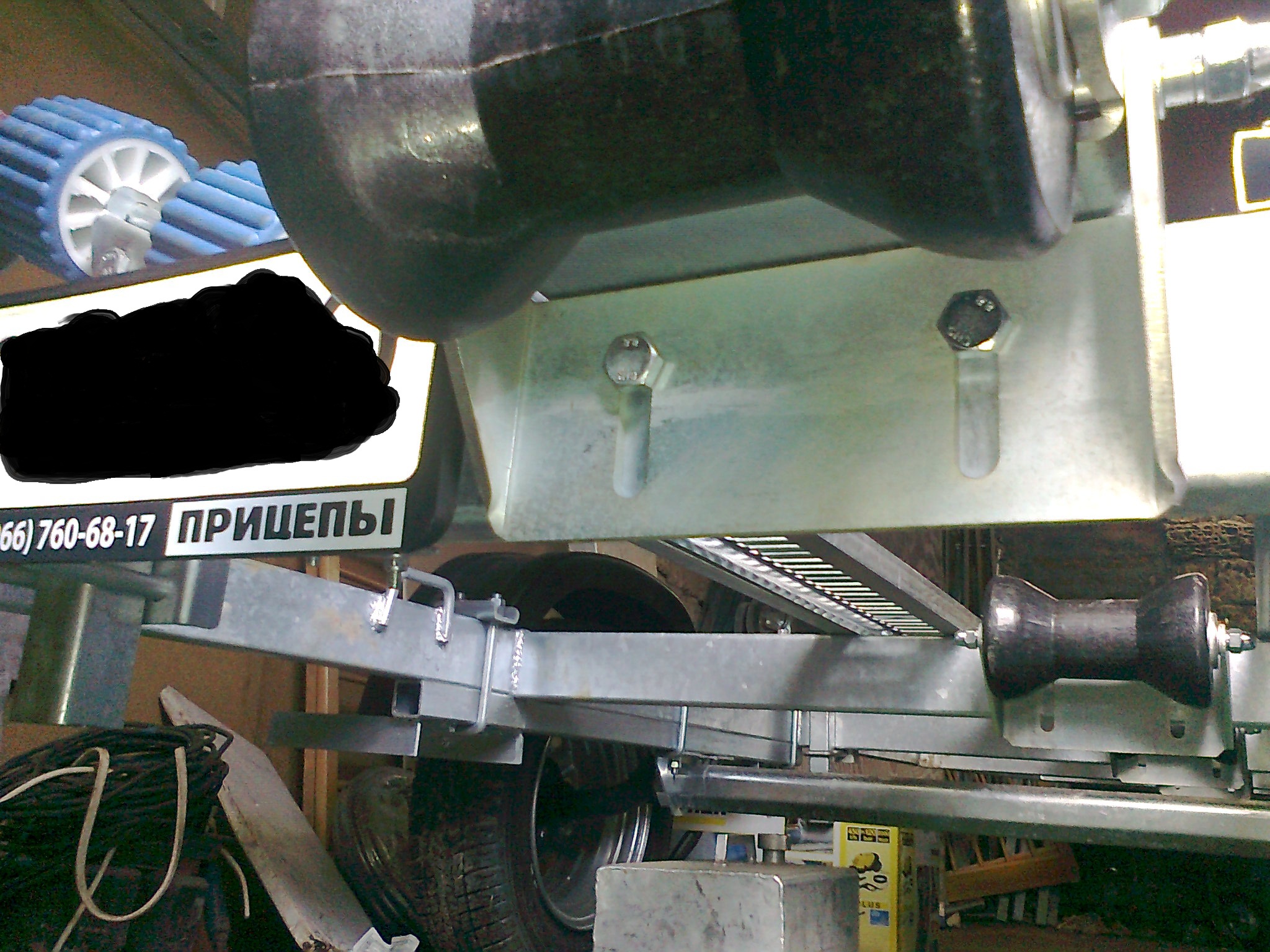

Долучення 22030
Кстати вот Денис,что ты просил.
