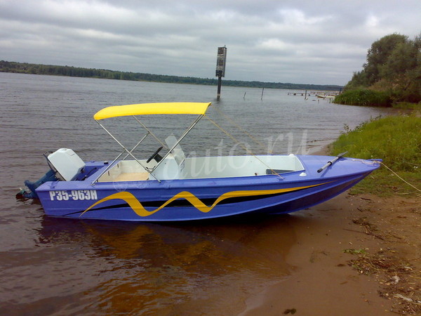

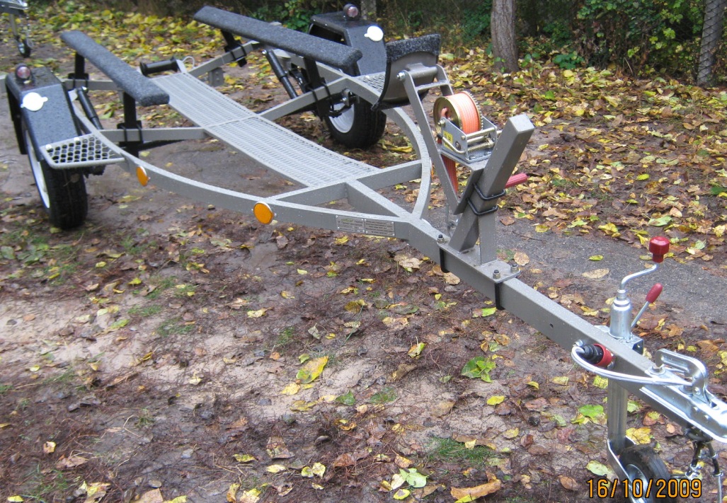

Ну б/у рассматриваю это лафет ,что Адольф продаёт сдесь вместе с лодкой и мотором(полноразмерный идеален для Днепра).
И на домике рыбака продаётся вот этот, он для ПВХ и лодок до 4,0 м.
На дальняк как ездил так и собираюсь ездить с своим ПВХ Гранд 360, так как это с моей машинкой легче , да и достаточно мне её.
Хонду 10 продавать и не планирую, в жертву приношу практически новое мотовесло Суза 2,2......
А вот низкая цена начинается сегодня от 7000 грн за лафет 2011 года....

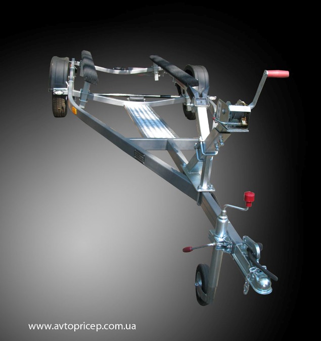

Поэтому вот этот с сайта вроди как подходит для обеих вариантов , но длинноват, хотя как сказали там,где его делают, любой каприз..

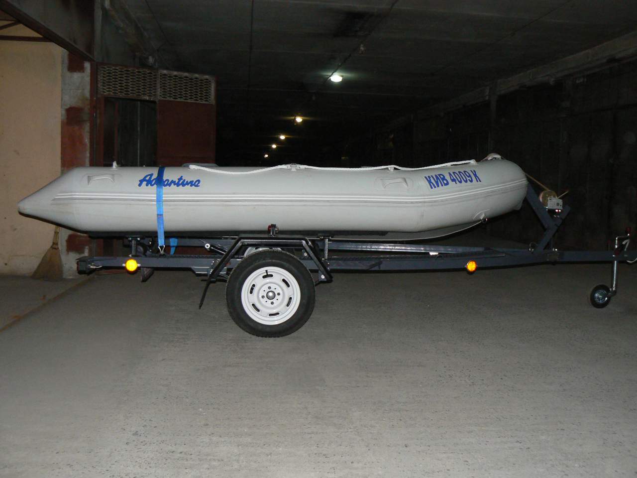

Именно взгляд в будущее и движет мною, при этом хочется упредить армагедон подстелив соломки. А Днепр дорог как память, тем более если он будет лафетным, то вот,что с него сделаю.
