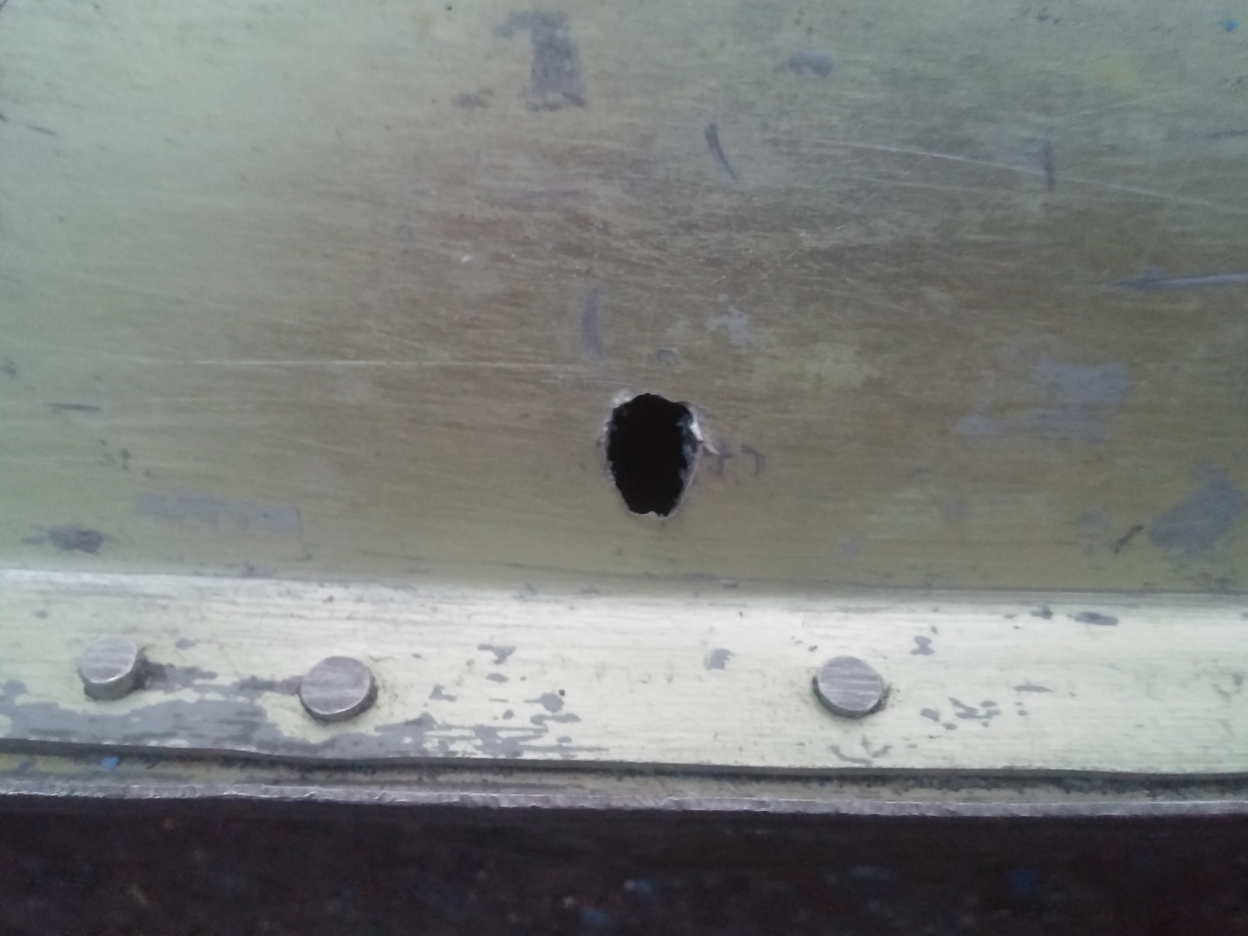

Еще в районе передних подуключин были обнарожены две пробоины в борту прямо под палубой. Они получились, как я понял, в результате интенсивного использования весел.

0. Подскажите что делать с этим всем хозяйством?
1. Есть ли смысл оставлять "фрагментальный" плакирующий слой на днище или лучше его зачистить вместе с корозией?
2. Что делать с килем? Можно ли его востановить (привести в богоподобный вид) не меняя и не расклепывая всю лодку?
3. Как лучше заделать пробоины? И что сделать что бы такое не повторялось?

1)Зачистить и пройтись грунтовкой ВЛ 02.
2)Киль придется заменить, высверлить клепки, и сформировать с алюминия новый киль и по новой переклепать. Сейчас делаю на своем 4-м, новый киль и скулы. Потому как родные дюралевые начали корродировать.
3)На пробоины кинуть латки с алюминия, предварительно промазав кузовным герметиком и заклепать.

Киль менять не с руки. Нету времени на это. Да и боюсь что ремонт тогда может затянуться на годы. Думаю чем то вычистить окислы, протравить и заделать (Например эпоксидной смолой). Так эже планирую в дальнейшем использовать магниевые протекторы.
Надеюсь этого хватит на несколько лет.

Если клепать не с руки и это затянется на годы, а пользовать лодку планируете несколько лет, то магниевые пластины не спасут, спасать по сути уже поздно!!! Купите в магазине лаков и красок, шпаклёвку на основе алюминиевой пудры с отвердителем, стоит около 150грн., хорошо зачистите места "гнили" и расслоений, хорошо обезжирите и нанесите шпатлёвку по типу как на авто, не переусердствуйте с толщиной, потом долго зачищать будете! Когда "подсохнет", мелкой шкуркой пройдётесь и на Ваш век хватит! Это наиболее быстрый и бюджетный вариант...
А если лодка надолго, то только клепать с заменой сгнивших элементов!

Не поменяете! Во первых не найдёте такой Т-аврик, а если и найдёте то работа по замене киля будет стоить ДОРОГО!!! Тем более если сгнил Т-аврик, то под ним металла тоже наверняка нет, так что заплатки тоже будут...
Так что "штукатурте" и катайтесь, чем качественее положите шпатлёвку тем дольше она вам прослужит...

Судя по Вашим фото,корпус у Вас требует ремонта-это однозначно иначе корпус в процессе эксплуатации может утонуть в отсутствии хозяина.
Вариант шпаклевки в данной ситуации не годится,силовые элементы корпуса ослаблены при эксплуатации на корпусе присутствует постоянная вибрация,все заклепочные соединения ослаблены в местах коррозии.
Технология ремонта следующая,она не сложная:
1. Обработка всех мест коррозии.
2.Замена Т-профиля,если не найдете,то можно склепать из двух уголков,силовыми заклепками.
3.Проверить брызгоотбойник на наличие нержавеющей накладки,она применялась на прогрессах и является очагом коррозии.
4.Обязательная протекторная защита (штатные места для колес) и можно еще сделать по длине брызгоотбойника и в корме-магниевые протекторы.
5.После удаления Т-профиля посмотреть металл под ним он может быть сильно поврежден коррозией и тогда придется обрезать поврежденные участки и доклепывать новый металл.
В кратце все.
Тут на форуме человек делал ремонт по моей рекомендации и описал моменты поищите Вам пригодится.
Будут вопросы-пожалуйста обращайтесь подскажу, по конркретному узлу тоже.Удачи.
Плаксивированный слой не трогайте,грунтовать поврежденные места после обработки и весь корпус грунтом ВЛ-02 или ВЛ-08.
На бортах плакирующий слой трогать не собираюсь. Но на днище он очень фрагментальный и сильно перемешанный с очагами коррозии. Отдельно зачистить коррозию очень сложно.

У моего знакомого лодка до покраски не текла вообще. Решил привести в порядок. Снять старую краску покрасить красиво. Привез, ВСЁ сделали. Красиво, но теперь течет. Ну не так чтоб течет, но за сутки на рыбалке ведро литров на 10 сливает. Старую краску болгаркой снимали. Хорошо сняли вместе с заклепками в некоторых местах. Так что главное результат. Красивая лодка. ;)

Ну и дела... Кто же старую краску "турбинкой" снимает? Дрель, круг, нождачка, малые обороты... и снимай себе...

Смывка + шпатль + щетка = бест практис!
