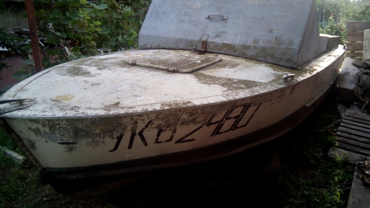

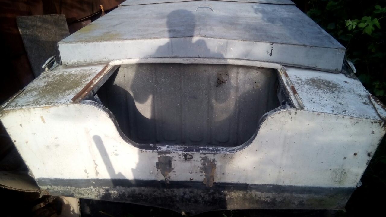

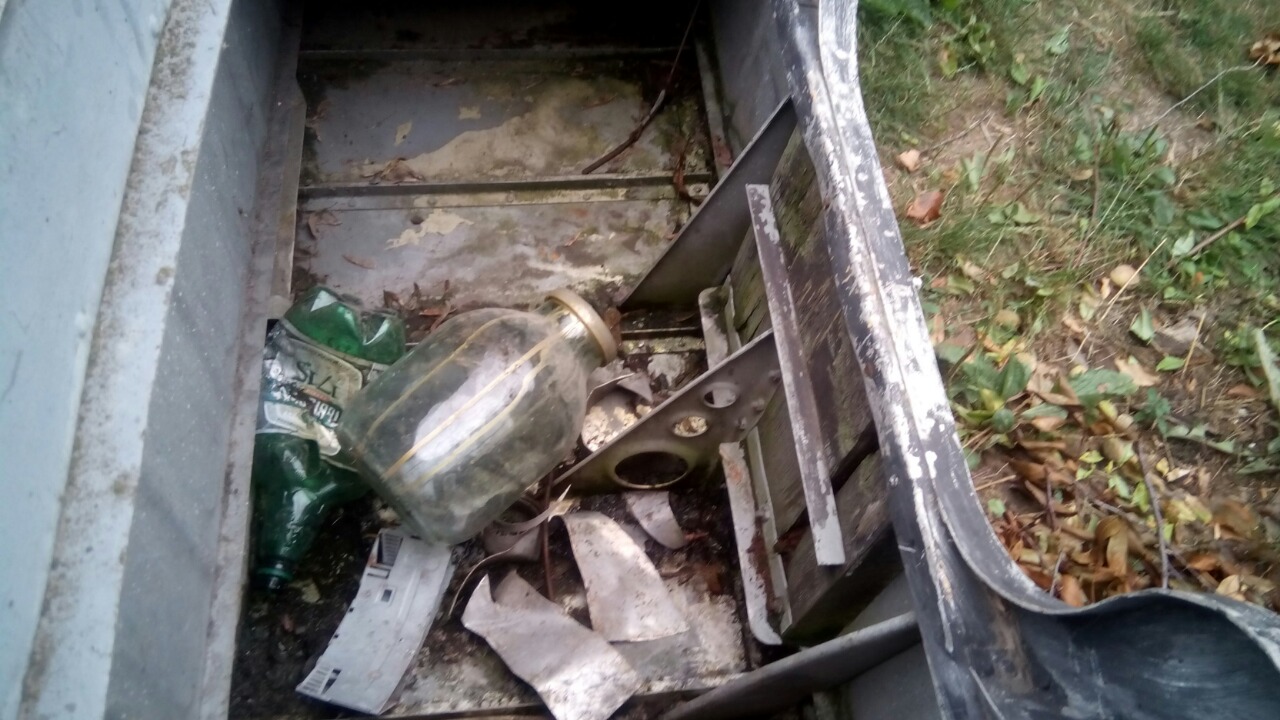

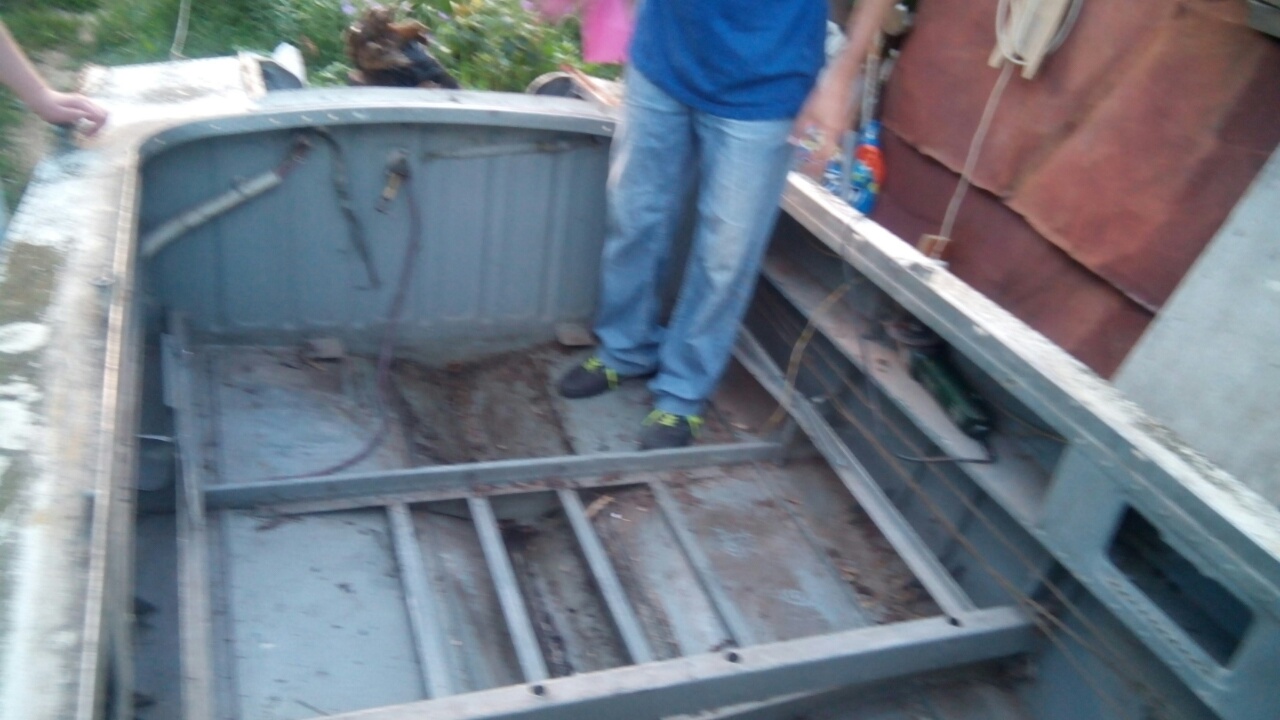

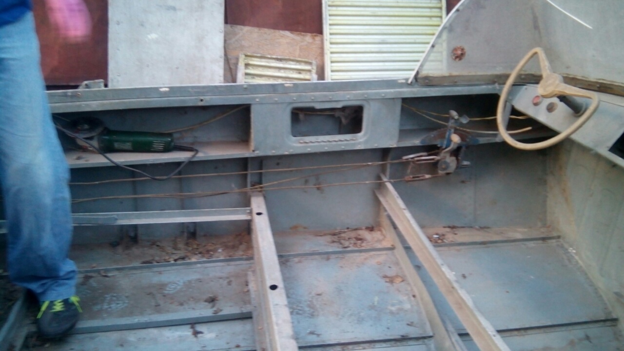

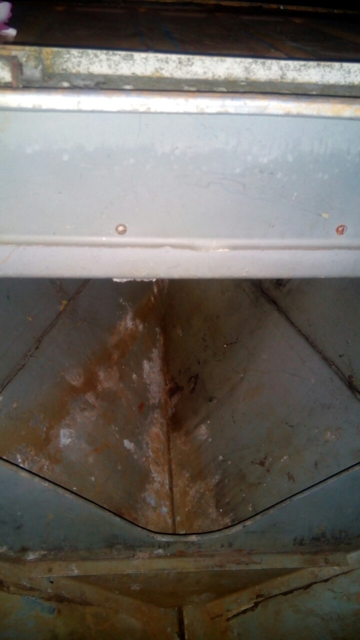

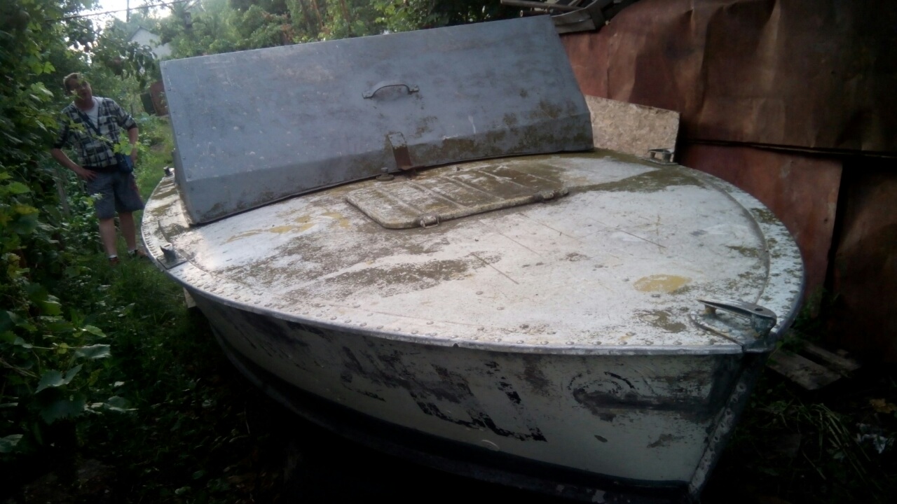

Вот для начала несколько фото старичка

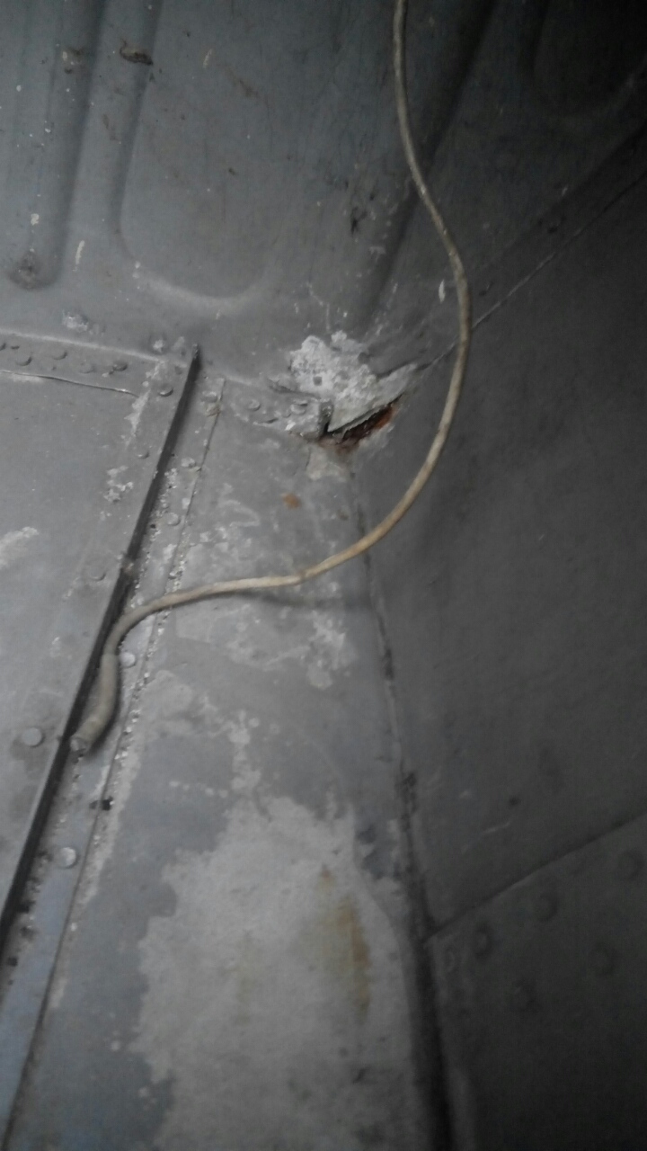

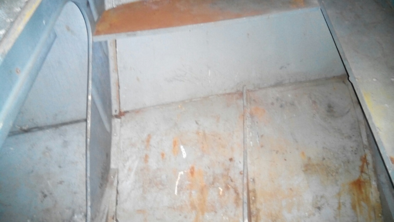

Вчера после трудового дня хотели помыть его Керхером, но времени хватило только повынимать хлам(мусор),срезать все что осталось от заднего сидения, т.к. болтики и гаечки плохо себя повели, решили не заморачиваться. В кокпите, в нижнем углу, возле переднего пасажира обнаружилось проблемное место под названием коррозия металла. Как правильно это побороть? А еще, в багажнике,достаточно долго лежали ржавые ключи гаечные и другие металические хрени. Поэтому на поверхности образовались характерные пятна. Что с ними делать?

Корозию если она глубокая убирать пескоструем , самый надежный метод.
Если только поверхностно то лепестковым кругом на болгарке .
