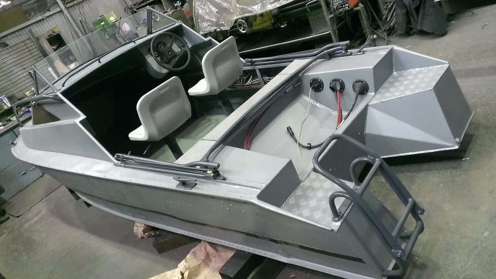

Не знаю как Щукарь, но мы на свои транцы даём гарантию и под 100 моторы, что будет ходить и ходить нормально. Вытяжных заклёпок на транце не используем.
Виктор 35 (08.02.2017)

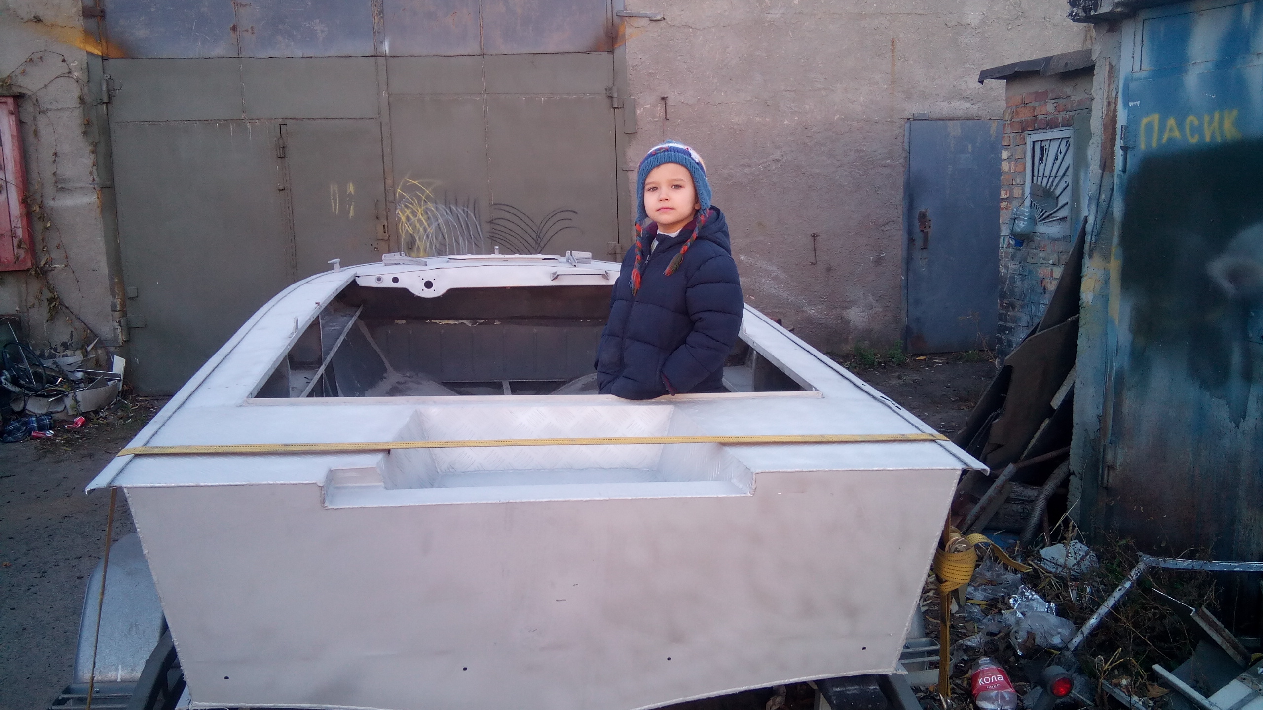

Тоже стал в прошлом году владельцем данного карапля. И хотя взял уже готовый тюненый вариант, мысли о переделках тоже в голове щляються. Причем одна из них это удлинение. Вот только хочется добавить не менее метра!!!
Угомонил себя на будующий сезон полностью. Отхожу, по пробую, там видно будет.....
С движком, не закидайте тапками, буду ставить 60ку. Накой? А хай буде!
Мое мнение для Вас. Если уж решили или есть потребность, переделывать транец, я бы сразу сделал так как на фото. ИМХО!

Кто может подсказать. Как ходят транцы такие как делает Гена и Щукарь? Внешне вроди как капатальный транец.
Отлично ходят :)

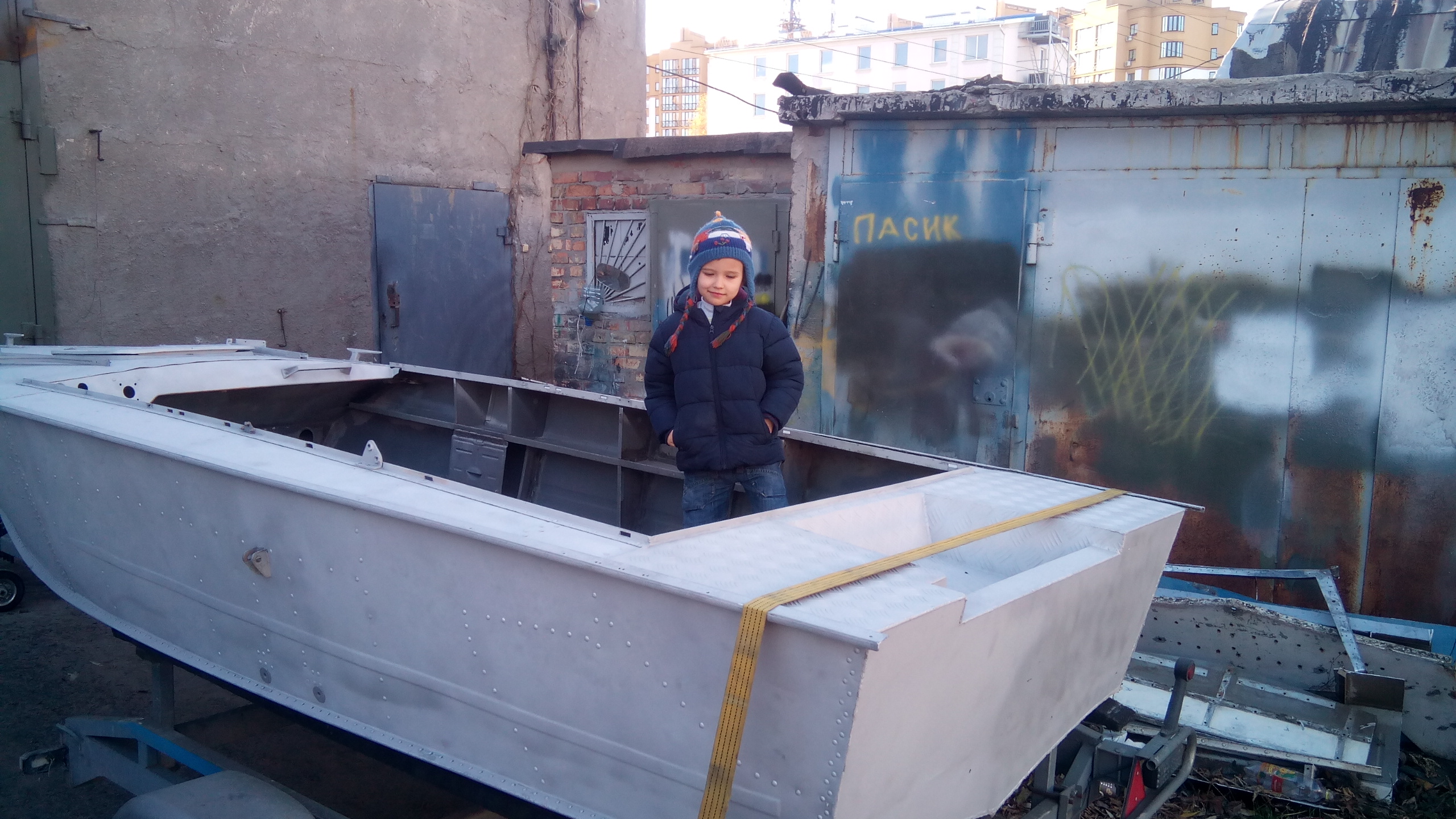

Назва:  20151113143601.jpg
Переглядів: 1083
Розмір:  1,20 МБ
ID:	128729   Щоб збільшити малюнок, клацніть по ньому
Назва:  20151113143643.jpg
Переглядів: 1043
Розмір:  1,18 МБ
Зашибись ходят.

Так на фото не удлинение, а доварены кренолины или спансоны или как их там, Но удлинение на метр думаю огого)))) но каждый ... как он хочет,.
Лично я тапками кидать не буду))) сам хочу менять 50ку на 60ку, а то и 70ку
А почему? Зная свою натуру на П-4 не остановлюсь, а движок то будет, меняй только карабль и все))))
