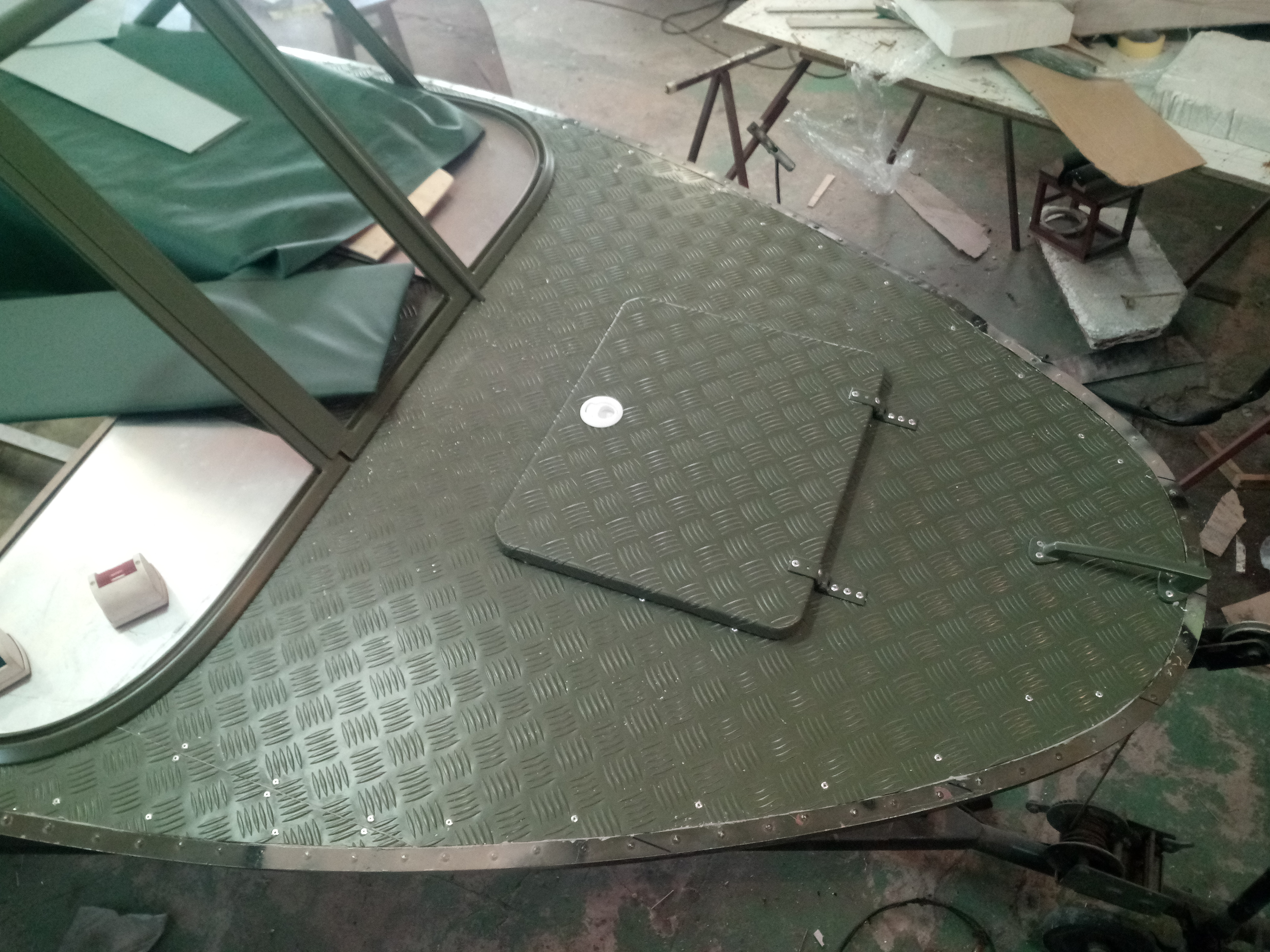

Суть цельного листа - создать сферу по форме палубы. Если спереди или по бокам не хватает пару см, то можно спокойно доварить, доклепать и даже сделать без зазора с попаданием в "квинтет".
Завтра сделаю фотку.
Почти все совколодки ушатаны временем и беспощадной эксплуатацией.
Если есть поврежденные переборки, шпангоуты, косынки, усилители, то дополнительные уголки или тавры не помешают.

Щелину помітно лише тому, що ріфльонку фарбували окремо, а потім монтували.

Влад, спасибо за фотко, но я все равно с рифленкой пока пас. А вот рамка для стекла зачетная на фото. Цвет краски тоже классный, сам хочу такой же!
