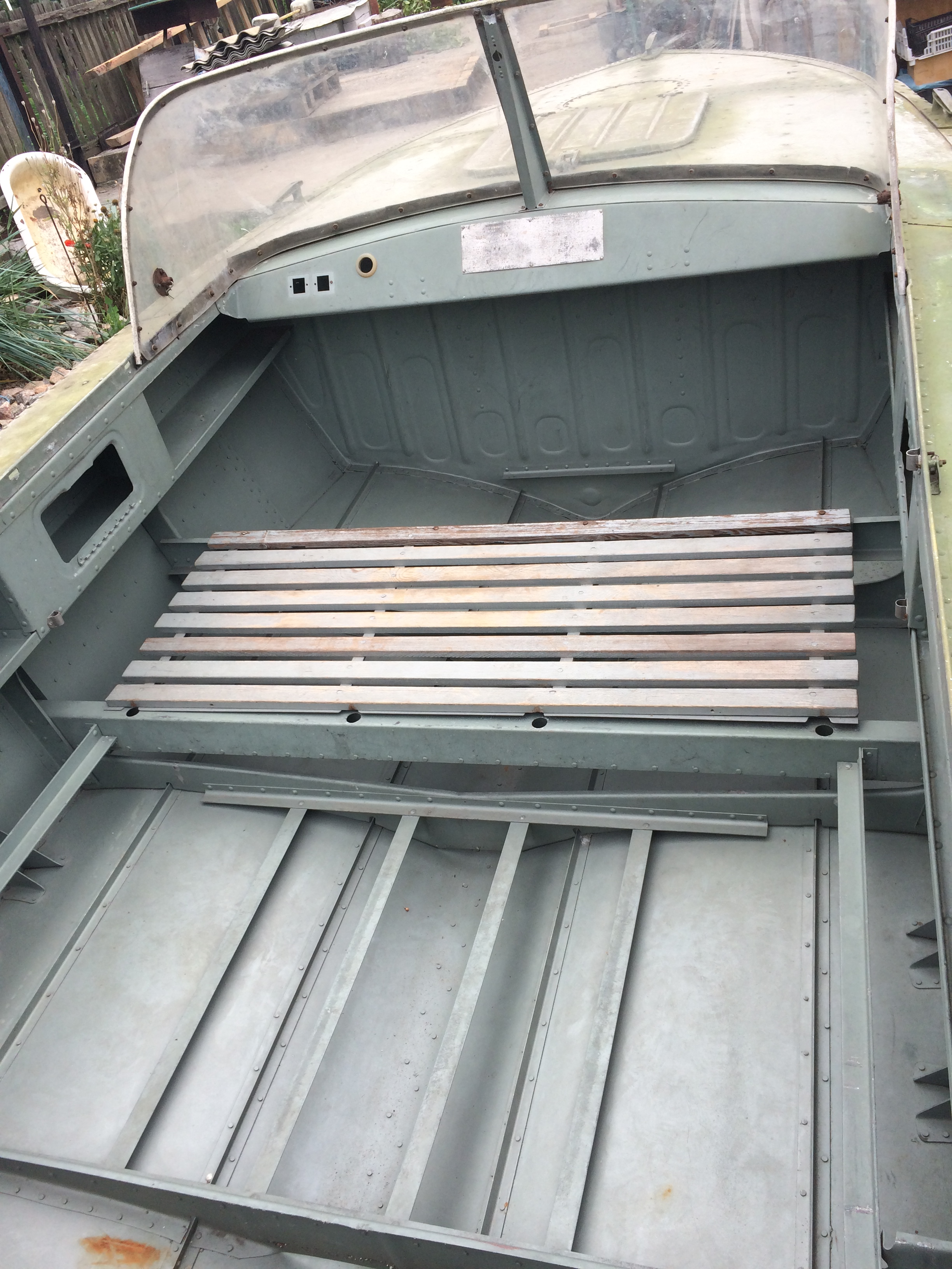

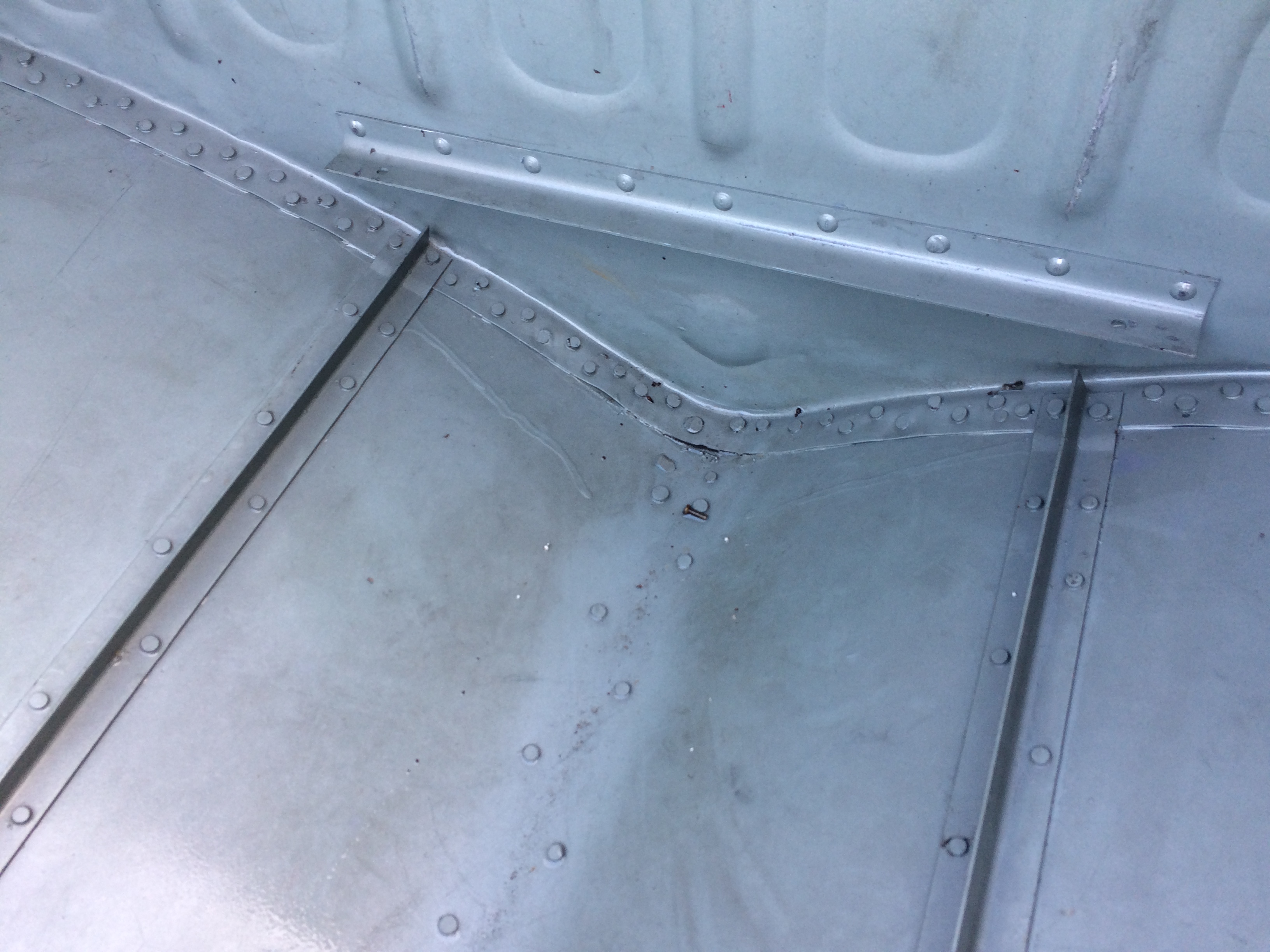

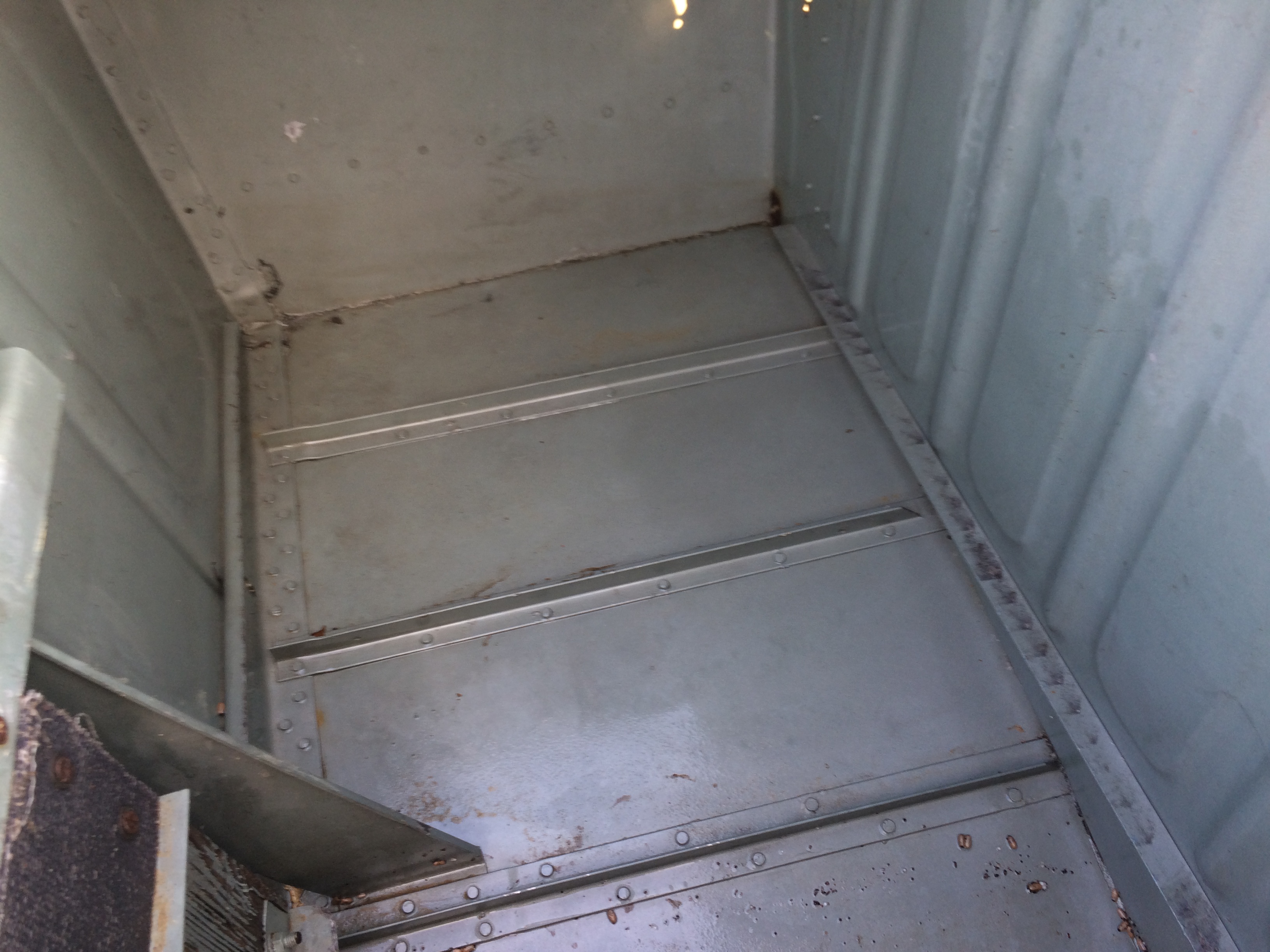

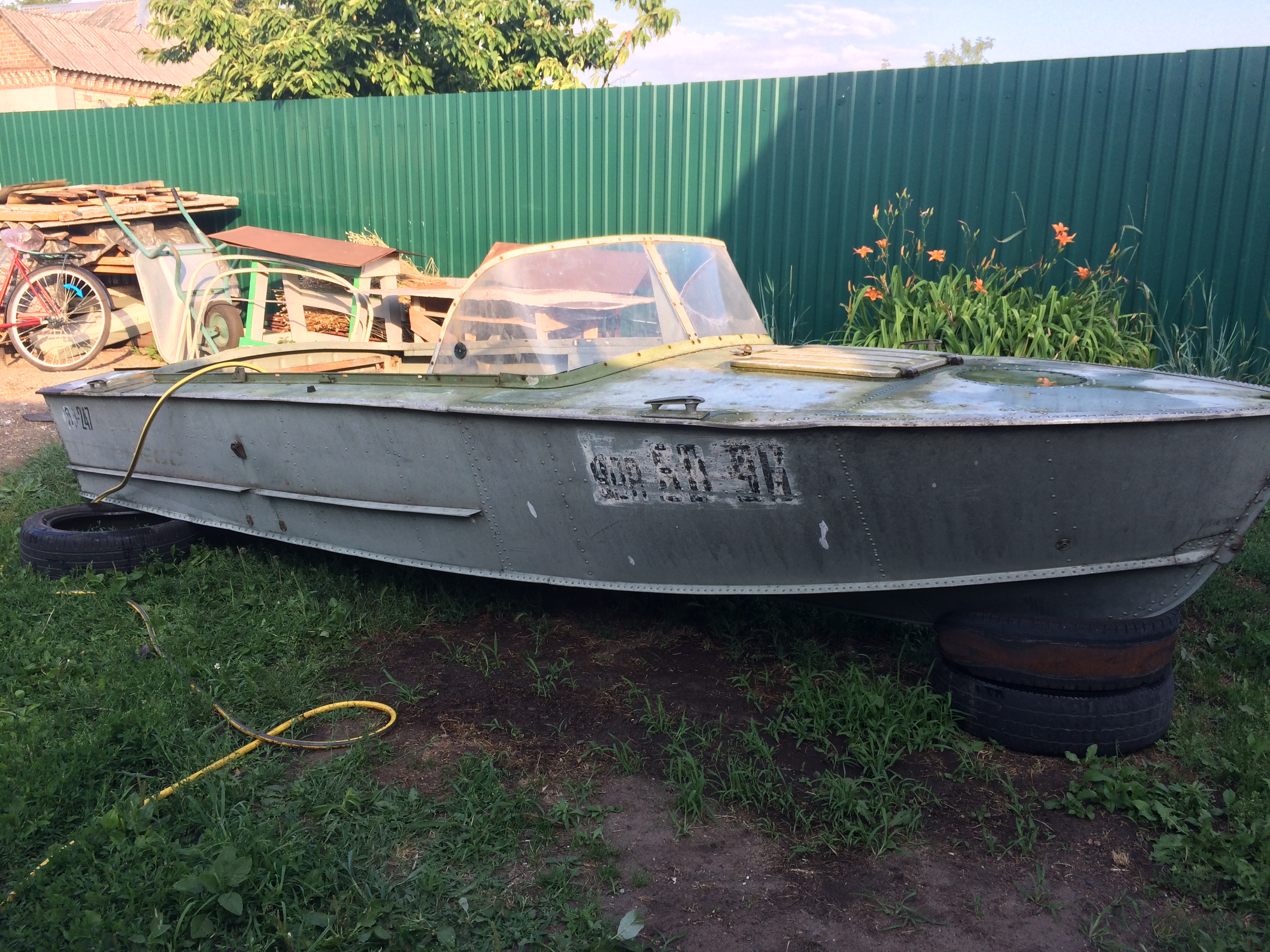

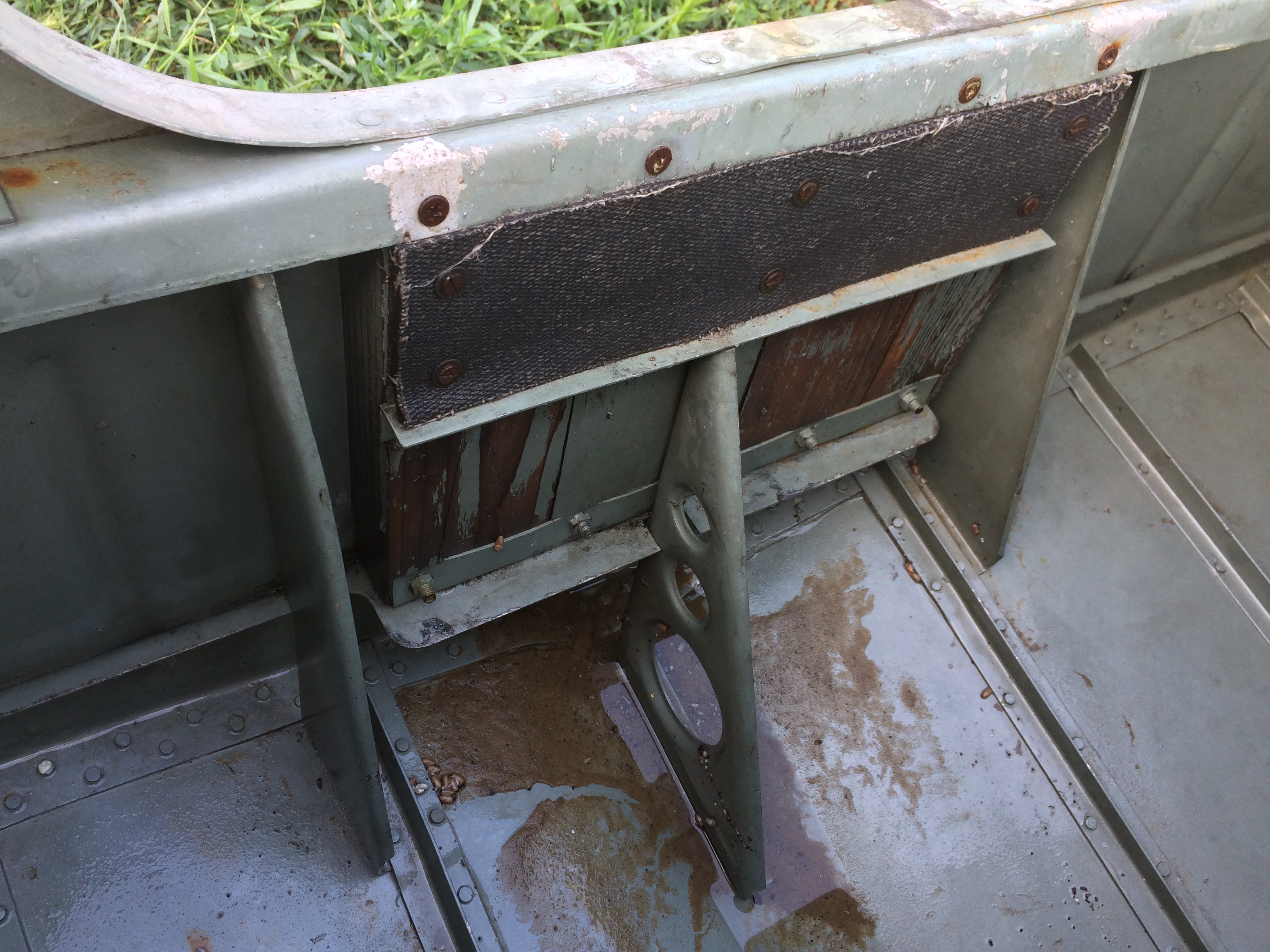

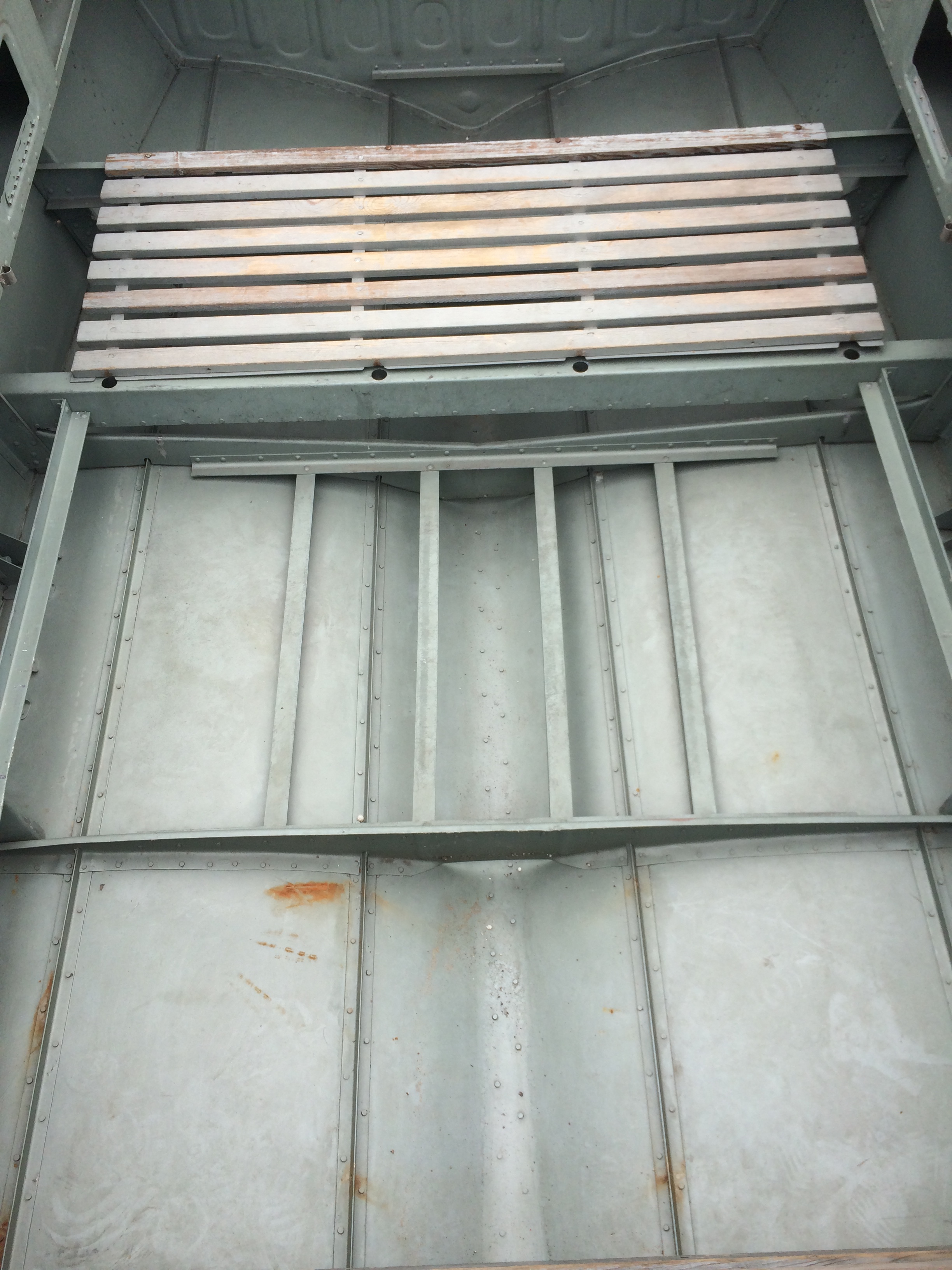

Всем привет! Вот и фото нового Прога)) Состояние просто лялечка!!))Сами смотрите фото)

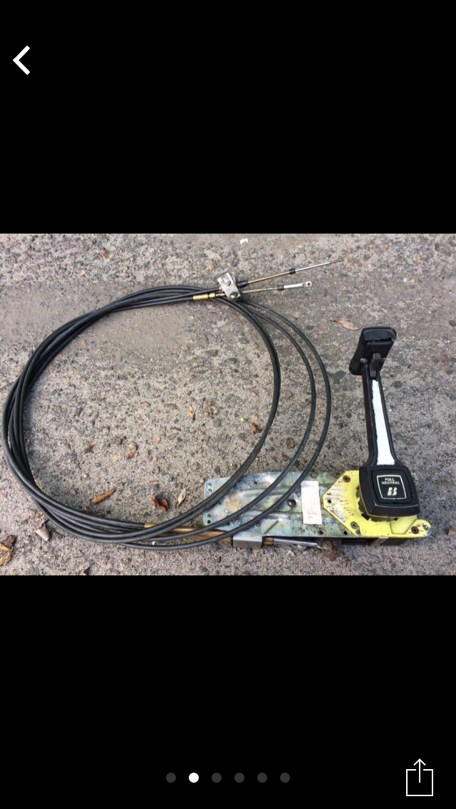

Так же купил командер инномарочный, но который уже стоял на Нептуне 23.(фото прилагается)Универсальный, сегодня перекинул уже его на правую сторону.
Так же мне подарили руль типа автомобильный, но маленький, переделанный под крепление на редукторе и *редуктор*,родной проговский, на подшипниках и такая болванка посредине, типа шкива,на которую трос наматывается. Осталось купить трос, и можно все устанавливатьДумаю купить два шкива, чтоб левая и правая сторона отдельно наматывалась.
Возник вопрос, что лучше, ставить родное управление прога, или покупать редуктор и трос, и прокладывать все по одной стороне и крепить как на иномарках?

И еще вопрос мужики, транец в идеальном состоянии. Нужно ли его усиливать под Нептун? или может на всякий случай поставить снаружи алюминиевый лист и стянуть на шпильки?

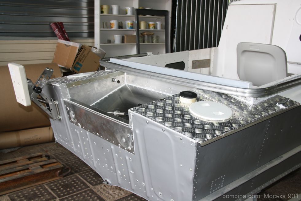

Хочу еще самоотливной рецесс сделать. Типа такого как на фото
Назва:  1353967_141016.jpg
Переглядів: 391
Розмір:  92,5 КБ
ID:	137038   Щоб збільшити малюнок, клацніть по ньому
Назва:  Фото2.jpg
Переглядів: 384
Розмір:  73,6 КБ

Допис від Fantomas Переглянути допис
Я бы не спешил переносить руль. Установите все по заводскому и мотор у вас под руль слева .А там может перейдете на другую лодку и потерь меньше будет в финансовом смысле. Этот сезон можно откатать в спартанском стиле а за зиму привести в порядок то к чему руки чешутся.
А по чем можно понять под какую сторону мотор? Не будет ли он при езде в одиночку кренить меня влево? я где то такое читал
Сейчас то я ничего не теряю в установке, у меня уже вроде все есть кроме тросов
Ну так если читали то подумайте почему у наших старых лодок руль слева а у них справа. И сравните вращение ихних моторов и наших. И как это ничего не теряю в установке ? а сверлить под редуктор .Под иномотор еще было б понятно а под Нептун как то не стыкуется такое дело.
Сверлить под редуктор-никакой потери я считаю! И думаю что все же лучше поставить справа, не один человек уже так посоветовал! Темболее в будущем планируется иномарка , и пусть уже будет справа

Типово Re: Я теперь тоже Прогрессообладатель))
И советские моторы (кроме Привета), и подавляющее большинство импортных имеют одно и то же направление вращения гребного винта - по часовой стрелке (правое) если смотреть сзади по ходу лодки. Поэтому реактивный момент винта кренит лодку на левый борт. Попробуйте походить сезон на лодке - поймете, нужно ли вам переносить руль направо. Пока у меня был один Н-23 я не думал, когда появилась спарка - перенес, крен стал слишком большой
Кстати, крен довольно легко убирается, если в лодке есть пассажиры. А так - сам слева, горючее, якорь и все такое под правый борт. С одним мотором помогало, особенно если зад свой слегка от борта отодвинуть. А вот с двумя уверенно шел на левой половине днища
Кренит влево даже Нептун. Сильно кренит. Установка рулевого справа практически полностью убирает необходимость шаманства с размещением груза.
А в случае установки раздельных передних кресел - я бы КАТЕГОРИЧЕСКИ рекомендовал рулевое справа.

Так и я ж об этом. Но основное, что я хотел порекомендовать - походить сезон и понять, что нравится, а что лучше переделать. А то если прочитать на форуме, кто что со своей лодкой делал, и начать внедрять без понимания, а нужно ли это в конкретном случае, то лодка потом или утонет под весом улучшений, ил развалится из-за вырезаний, изменеий и прочего. По мере накопления опыта и появится чувство, а чего же все-таки хочется. Успехов!

Не может нравиться крен влево)))
И траханье с компенсацией этого крена сомнительное удовольствие)))

Та конечно делайте сразу справа. И вырежьте сразу из фанеры торпеду (обшейте), очень удобная штука, а то потом иномарочный редуктор поставите и руль упрется в стекло ))
