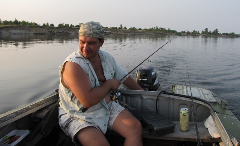

К сожалению в электронном виде нет наглядной агитации.
Ходил так пару сезонов. Не агитирую, так к слову пришлось
Никакого мазохизма. Рыбалка вдвоем + вещи или на пикничок с женой и ребенком.
Назва:  prog.jpg
Переглядів: 1083
Розмір:  418,9 КБ
СКВ зараз поза форумом   Відповісти з цитуванням

Допис від СКВ Переглянути допис
Оно то так, только вот пикничок, это по определению не далёкая экскурсия, и во вторых на фото П2М с самоотливным рецессом, а это не одно и тоже, так как внутрь при кормовой загрузке вода не льётся.

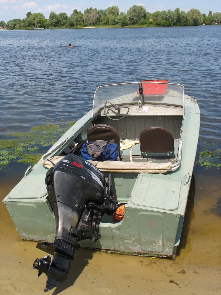

Я сидел на переборке, используя в кач-ве подушки свернутый в батон тент на своем П2М и поджопник из каремата на прокатных Прогрессах. С точки зрения современных требований, конечно, комфорта никакого.
На часто юзаемом Прогрессе просто наколхожена от борта к борту доска; в нем мы, бывает, катаемся целыми днями с перерывом на обед Моторчик, конечно, да - из машины в машину, однако, это никогда не доставляло неудобства
40 лыс, конечно, на все случаи жизни, разве что тролить с руля, имхо, архинеудобно.
Назва:  IMG_9613.JPG
Переглядів: 864
Розмір:  89,5 КБ
Востаннє редагував СКВ: 15.06.2011 о 11:31.
А моторчик, конечно, да - из машины в машину, однако, это никогда не доставляло неудобства
Вот именно , приходится гнездо городить ,чтоб по выше сидеть и удобнее было.
Я вот и говорю, что в этой лодке под д/у всё рассчитано, и румпель, это не его конёк. Вот Казанка-Южанка, это под румпель,да и в Вельботе 37 румпель рулит, да ещё и посадка боком.
