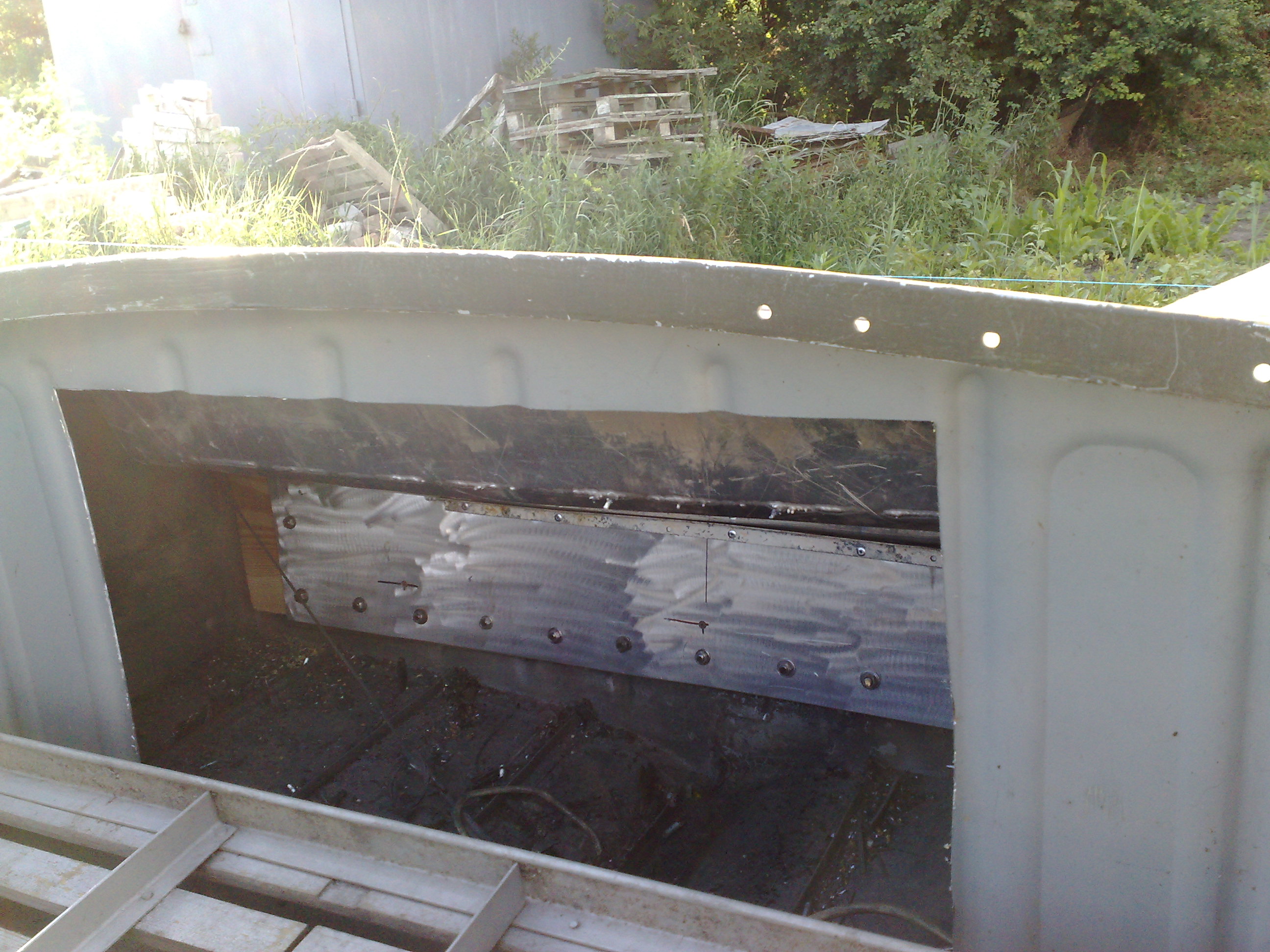

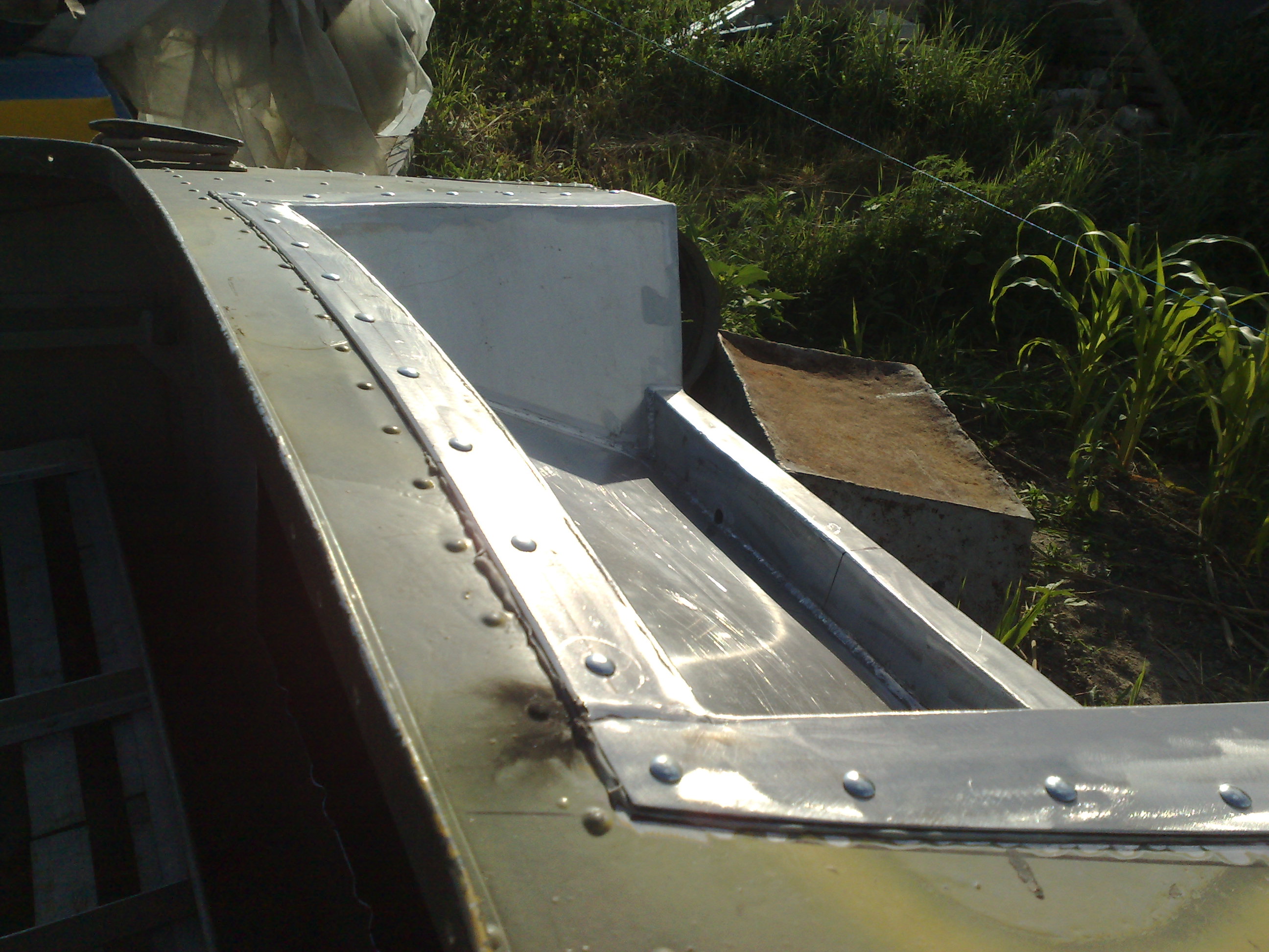

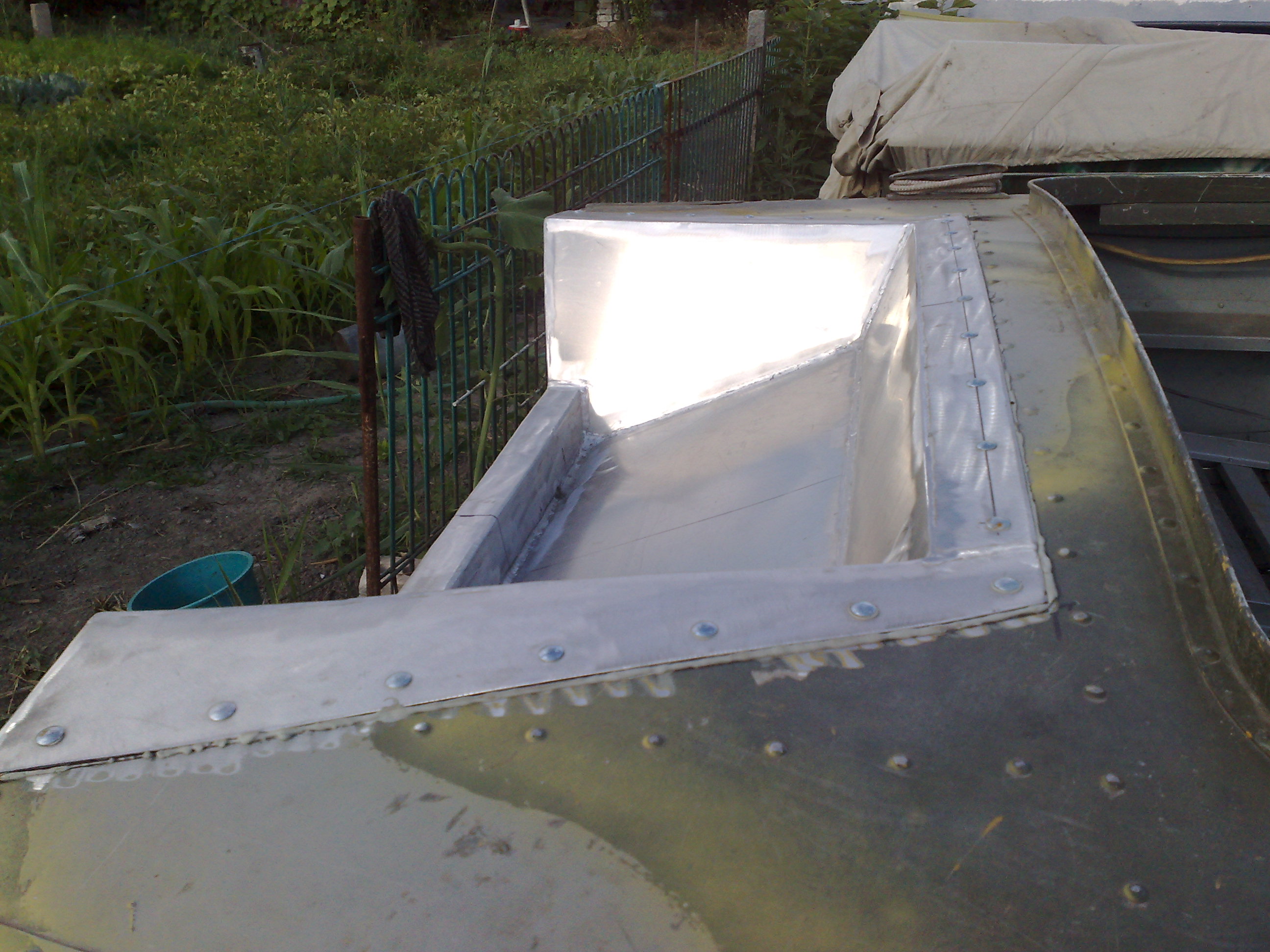

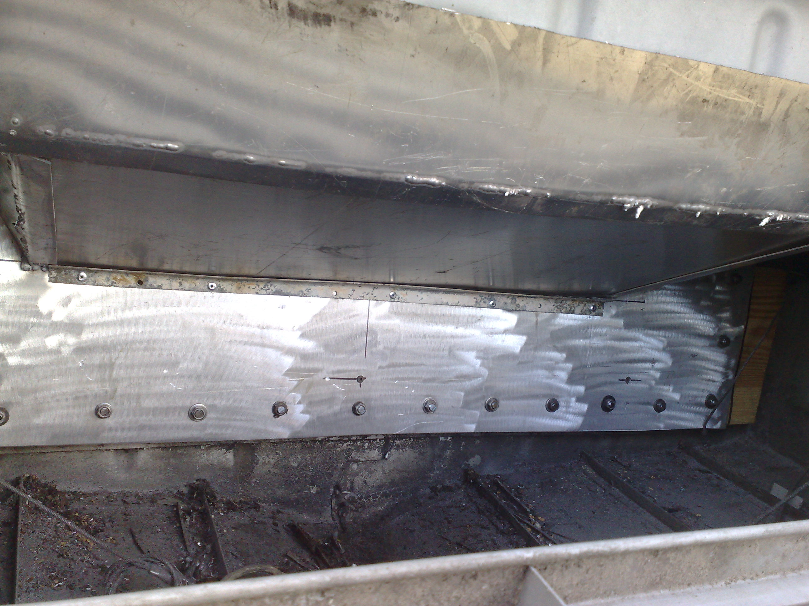

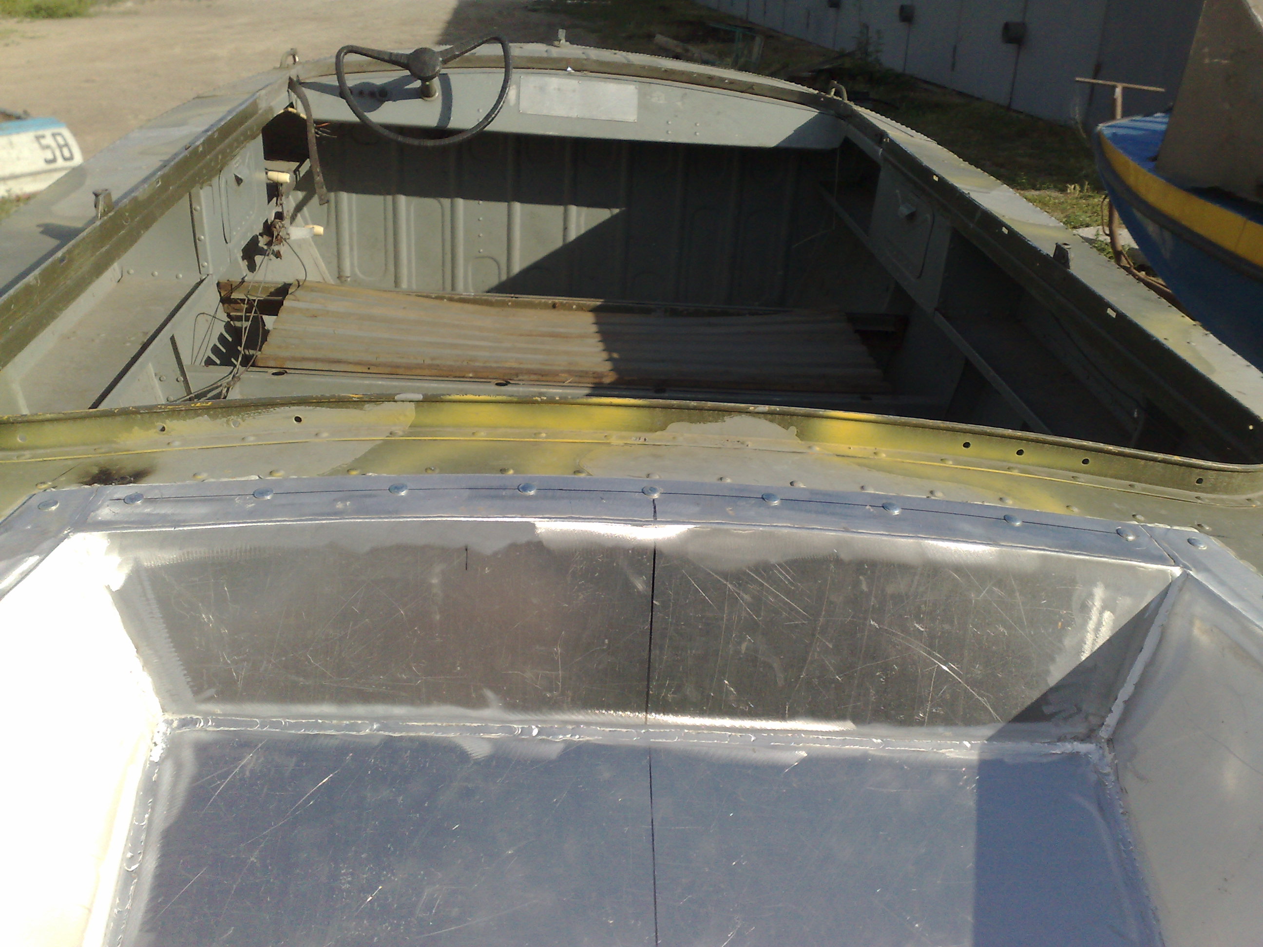

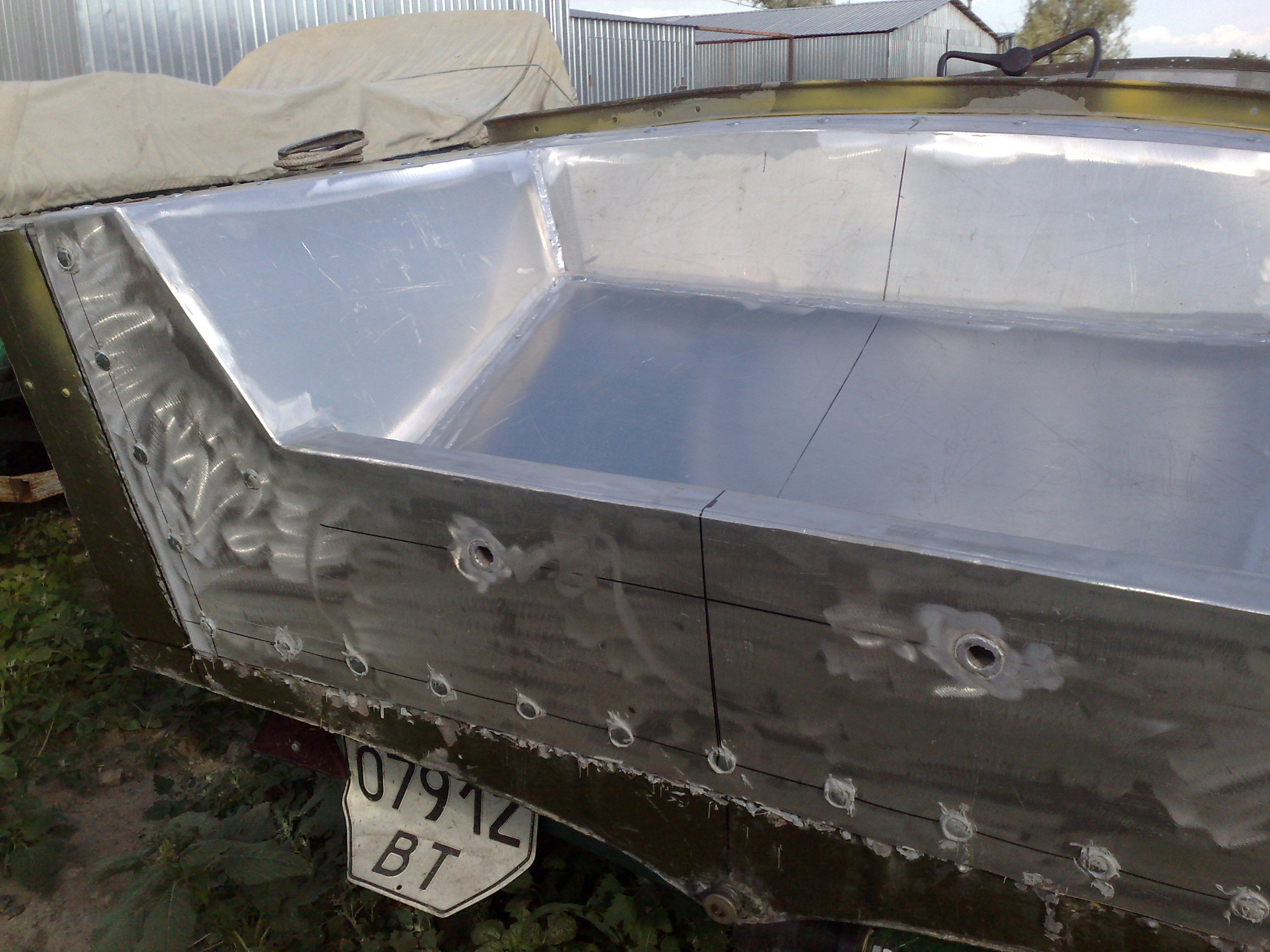

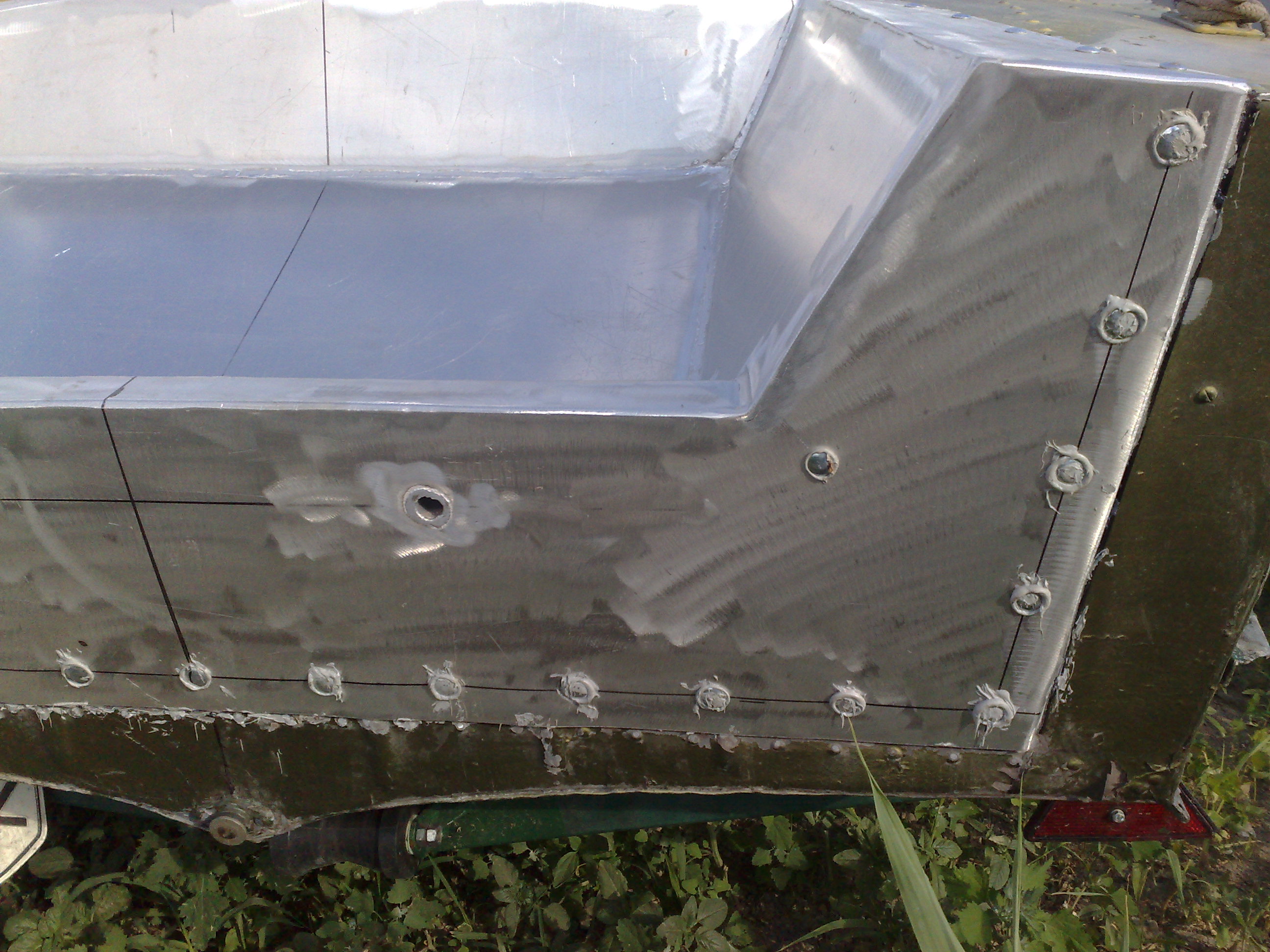

Доброго времени суток! Сегодня забрал лодку с переделки транца. Как и обещал выкладываю фото. Алюминий толщиной 2мм, все на крокодиле, доска дубовая. Хотелось бы знать Ваше мнение, уважаемые прогрессоводы. Может еще что-то усилить? Мотор В-30, в будущем иномарка б/у 30-40л.с. либо МС-40.
мне кажется, или какой-то широченный вырез для мотора сделали на транце? это может под 3 двигателя планируется...
будет во-о-от столько тяги после установки 3-х иномарок 30 л.с.

Как вариант два мотора.Да и необязательно можна тролинговый повесить . Но сделано хорошо. Для вихря с головой да и для импорта тоже. Думаеться для 40-ка сил можна бросить растяжки. Для Вихра ненужно.

Да, на фото кажется что транец как у П-4.Лишнего ничего не вырезали, только чтобы скосы по бокам сделать, то наверное фото растянулось т.к. под углом фоткал. А вместо 3-х 30-х лучше уже один 90-й - дешевше будет
А какие растяжки? Вы имеете ввиду пару шпилек 12-х между транцем и переборкой?
Не ждите чуда, чудите сами!

Отлично сделано, достаточно прочно и эстетически приятно выглядит. Если рассчитывать на эксплуатацию под мотором не более 40 л/с, то ни чего, мне кажется усиливать не нужно, если же решите установить, ну предположим 60 ку, то не лишним было бы перестраховаться и поставить или растяжки, или же косынки от заднего борта к продольному стрингеру.

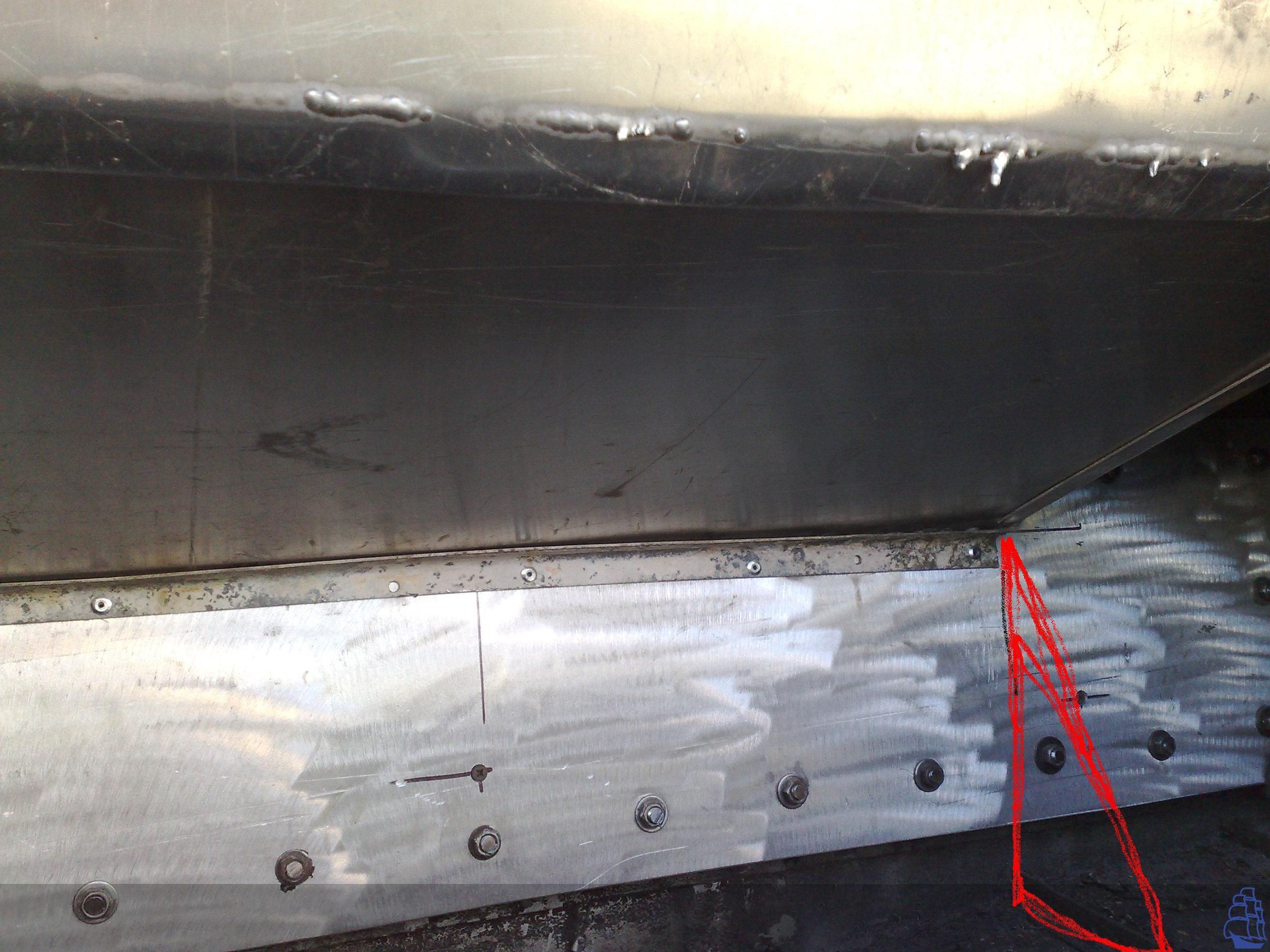

Вот примерно вот так, завязать корму с днищем явно будет не лишнее, а так вам просто красиво закрыли дырочку люминием.

Вот примерно вот так, завязать корму с днищем явно будет не лишнее,*
Спасибо! Я, кстати, об этом тоже подумал, т.к. штатные 2 шт убрали при переделке.

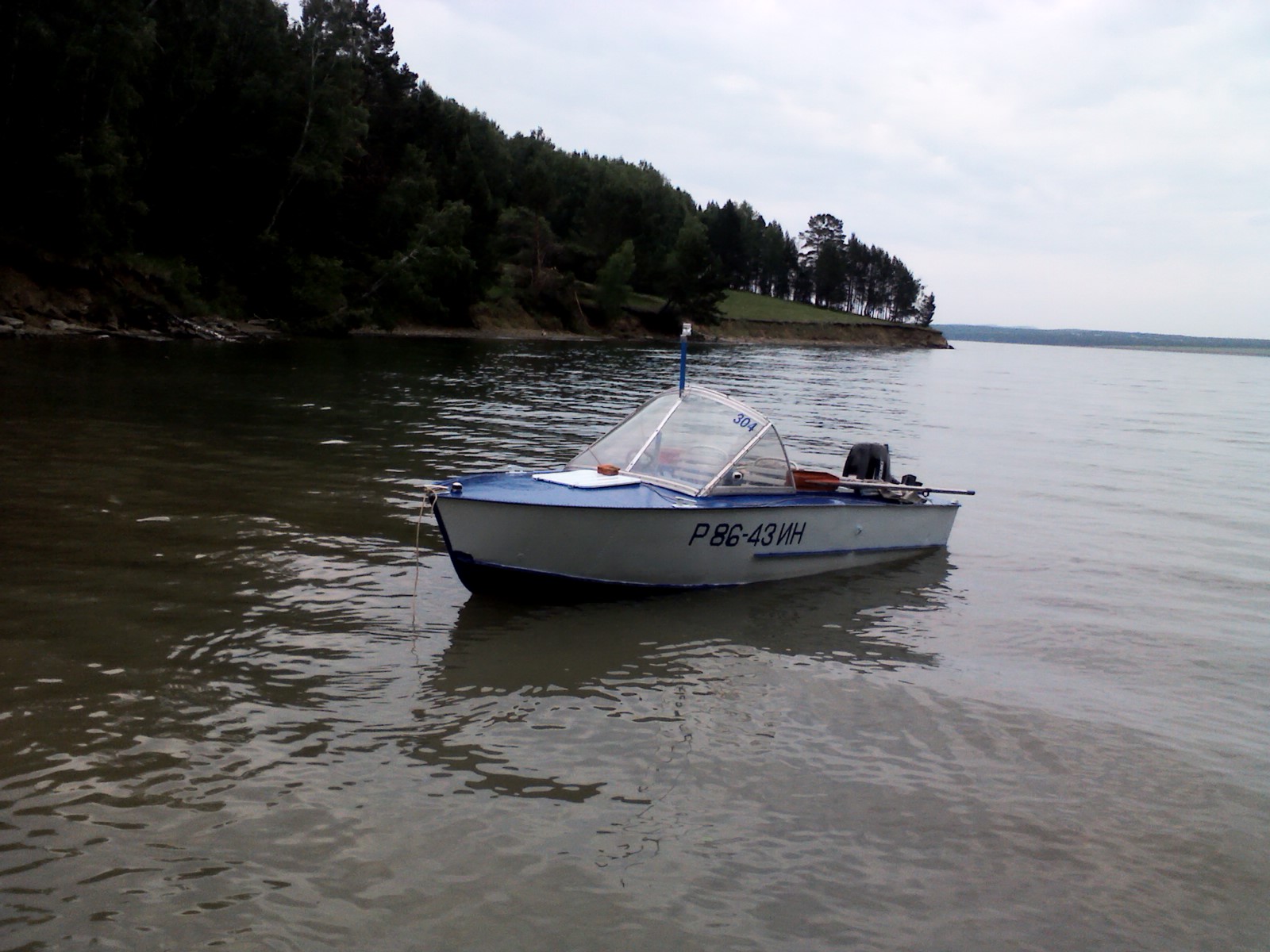

Ура! Вот и мы на воду вышли. Мотор Сузуки-30, винт 13, скорость 36 ровно. В багажнике лежит винт на 12 Солас... Поставлю отпишусь
Мало под Сузой 30, должно быть больше. Ну или нагрузку укажите.
Cмущает наклон рецесса,хватит ли места откидивать мотор?

Допис від bethov Переглянути допис
Да, наклон меня смущает тоже, но по другому поводу. Боюсь что голова струбцин в него упрется.А за откидку мотора не подумал, спасибо. В выходные потащу мотор на причал и померяю.
У меня еще есть вопросик. Если убрать перемычки-поперечены, на которых переднее сидение лежит, это никак не скажется на жесткости корпуса? А то дюже хочется рундучки и проход между передними креслами.

Перемычка за сиденьями между бортами?Я ее убрал.Других перемычек у меня не было.\перемычка между бортами выше реданов\.Реданы трогать нельзя,они дают поперечную жесткось.
