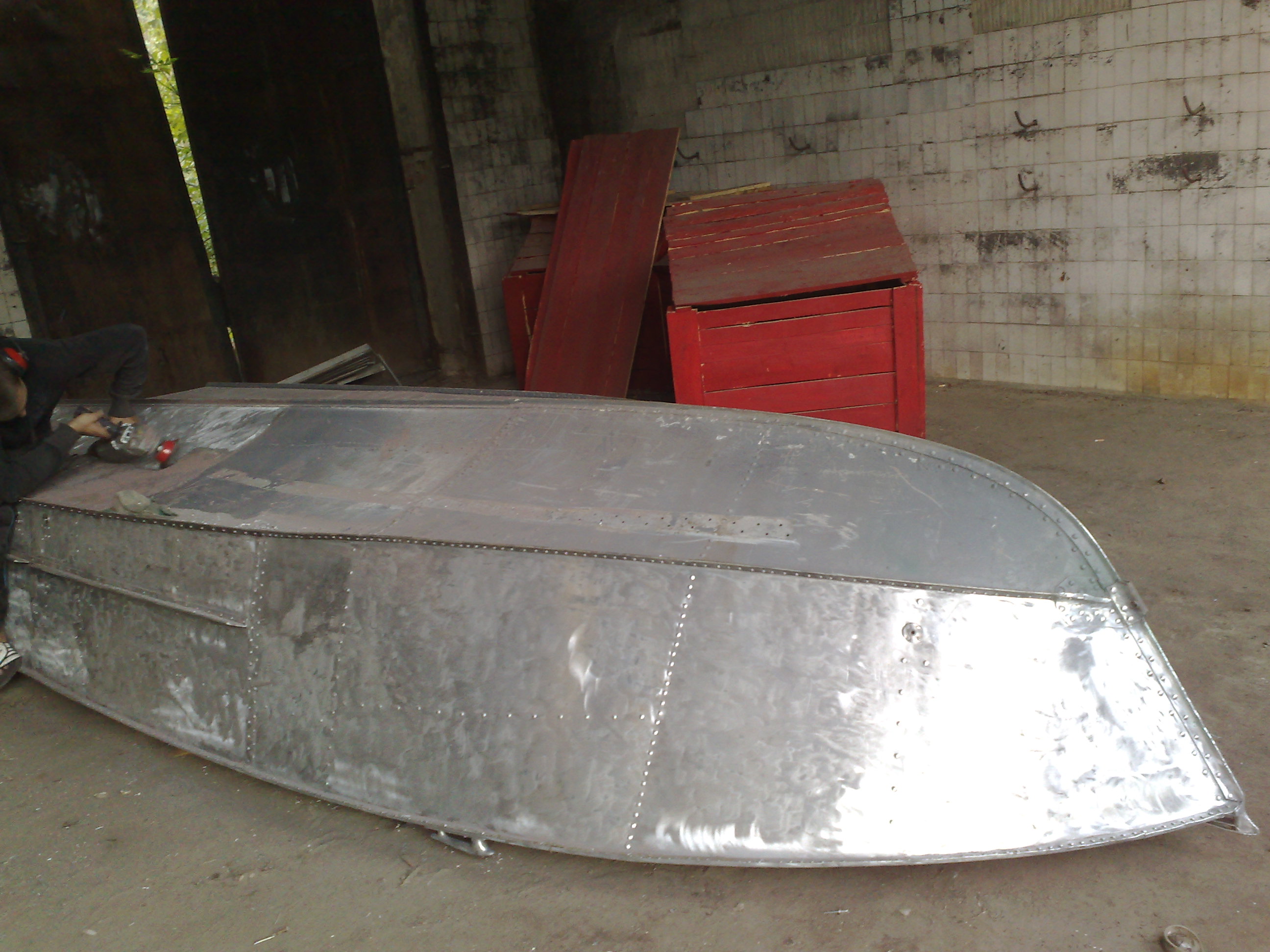

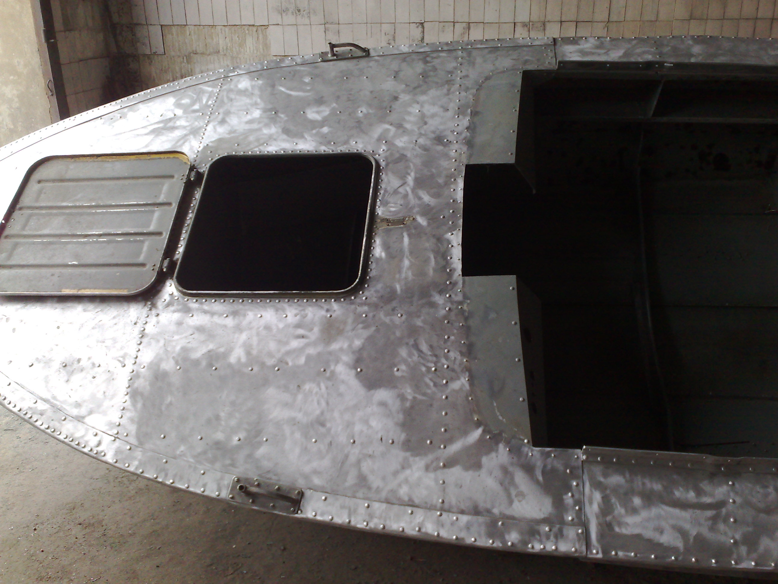

Ну вообщем, снял старую краску......
Ему бы еще скулы отогнуть до аля-Прогресс4, вот это дело было бы.

Я бы сказал очень хорошо.

Допис від bougatsafilo Переглянути допис
В кокпит еще не лез, хочу 2-3 дня отдышаться нормально, а то кофе пью а смывкой воняет
Ну главное по смытию по зади, а чтоб по быстрей привкус ушел, в кофе коня побольше А так да, смывал несколькими видами, пшикалка - не воняет, подымает на раз, но стоит как самолет
какая то розовая хрень в жестянке - не воняет, но и не смывает
Боди - не воняет, подымает хорошо, но дороговато
Местный какой то производитель - смывает как пшиколка, стоит дешево, но вонь от него!!!!!!! Мазал и плакал, мазал и плакал, а потом на улицу и воздуха хап хап хап

Вот это делать категорически не надо. Паадумаешь, две маленькие дырочки. Главное ржи нету. У меня такая есть, правда одна. Советовать как манул по ремонту я не могу, т.к. залепил, но испытания временем еще не прошел. Дык вот я смотрю дырки сопоставимы с размером заклепки. Первоначально думал на простых вытяжных заклепках (т.к не силовое место) + полиуретановый герметик (к стати зверь, промазал швы, отодрать мона только ножиком) с верху накладку и забыть. Но мля дедушки зароптали, что из за одной маленькой дырочки, хреначить вокруг нее несколько таких же? И бла бла бла. Вообщем курил пол ночи тырнет на предмет совместимости дюраля и эпоксидки, нашел несколько отзывов об успешном опыте и ..... (мона посмотреть, где я фотки выкладывал) По ощущениям - отодрать можно только при помощи болгарки, на обработку напильником, практически не реагирует. Но как поведет себя со временем, х.з.

Валентин!
Данные участки необходимо ремонтировать капитально,так как на фото это следы коррозии и разрушения вследствие коррозии из за уменьшения толщины металла.
Технология довольно простая, необходимо вырезать повреженный участок и заменить на новый с проклепкой,клепать силовыми заклепками,так как там постоянные напряжения металла и мягкие заклепки не годятся.Естественно связку нужно делать с силовыми элементами (скуловая накладка).
Латка клепается внахлест с перекрытием отверстия по краям от 30 до 50 мм в два ряда диаметр заклепок 4,0мм с полукруглой головкой,на герметик или тиоколевую ленту или ее заменитель.
Вот вкратце и все.
ЗАШПАКЛЕВЫВАТЬ в том ввиде как сейчас есть КАТЕГОРИЧЕСКИ не рекомендую, так как там присутствуют напряжения металла и трещины пойдут дальше с вытекающими отсюда последствиями.

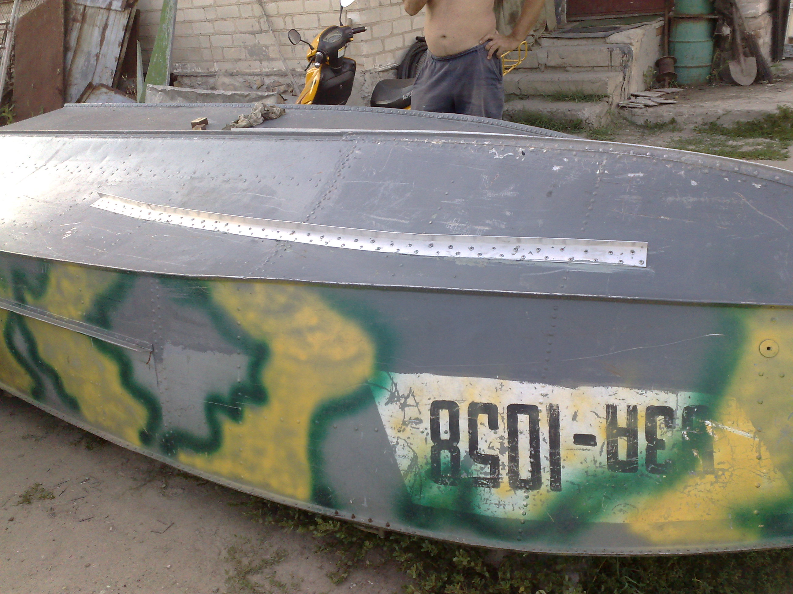

Валентин!
Вот вкратце и все.
Да, Михаил, все понятно, по проблемке на фото №2, а как быть с проблемой №1, че снимать килевую накладку? Или как? Может впритык под киль? х.з.?

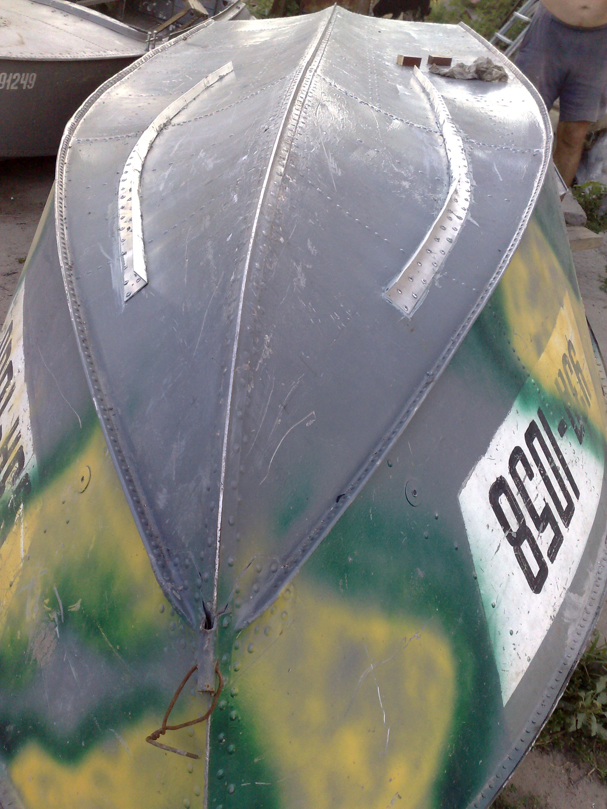

Валентин!
В обоих случаях латку заводишь под скуловую накладку/киль предварительно высверлив заклепки в тех местах и производишь ремонт.

Валентин!
Понятно все Михаил! Лучше не бывает!
Но, как то, пля, даже не знаю как сказать, просто для меня это первый раз как-то.
Пришел в гараж к пацанам сегодня, говорю так и так посмотрели. Говорят обычные
на... заклепки+латка и полет нормальный как у всех!:- Я окуел, тут сидиш читаешь ума разума набираешься что да как да зачем.
Блин, но самому как сделать без инструмента? Эти ж заклепки так просто не бахнешь?

Валентин!
Необходимо два человека для этой работы.
На дружественном форуме Баркас в разделе самоделкин есть тема по приспособам и клепке.
Заклепки высверливаются сверлом меньшего диаметра-3-3,5мм,после этого шляпки можно аккуратно зенконуть большим сверлом и выбить пробойником, или маленьким острым зубильцем.
В случае если отверстие повреждено,то ставится заклепка большего диаметра.
Для клепки необходим следующий ручной инструмент:молотки(тяжелый,легкий),поддержка,обжимка,поддержка для формирования головки, если достать пневмомолток то это просто супер будет.
В местах где клепка затруднена,можно поставить болты на две гайки (есть авиационные с широкой щляпкой).
Вот в принципе и все.

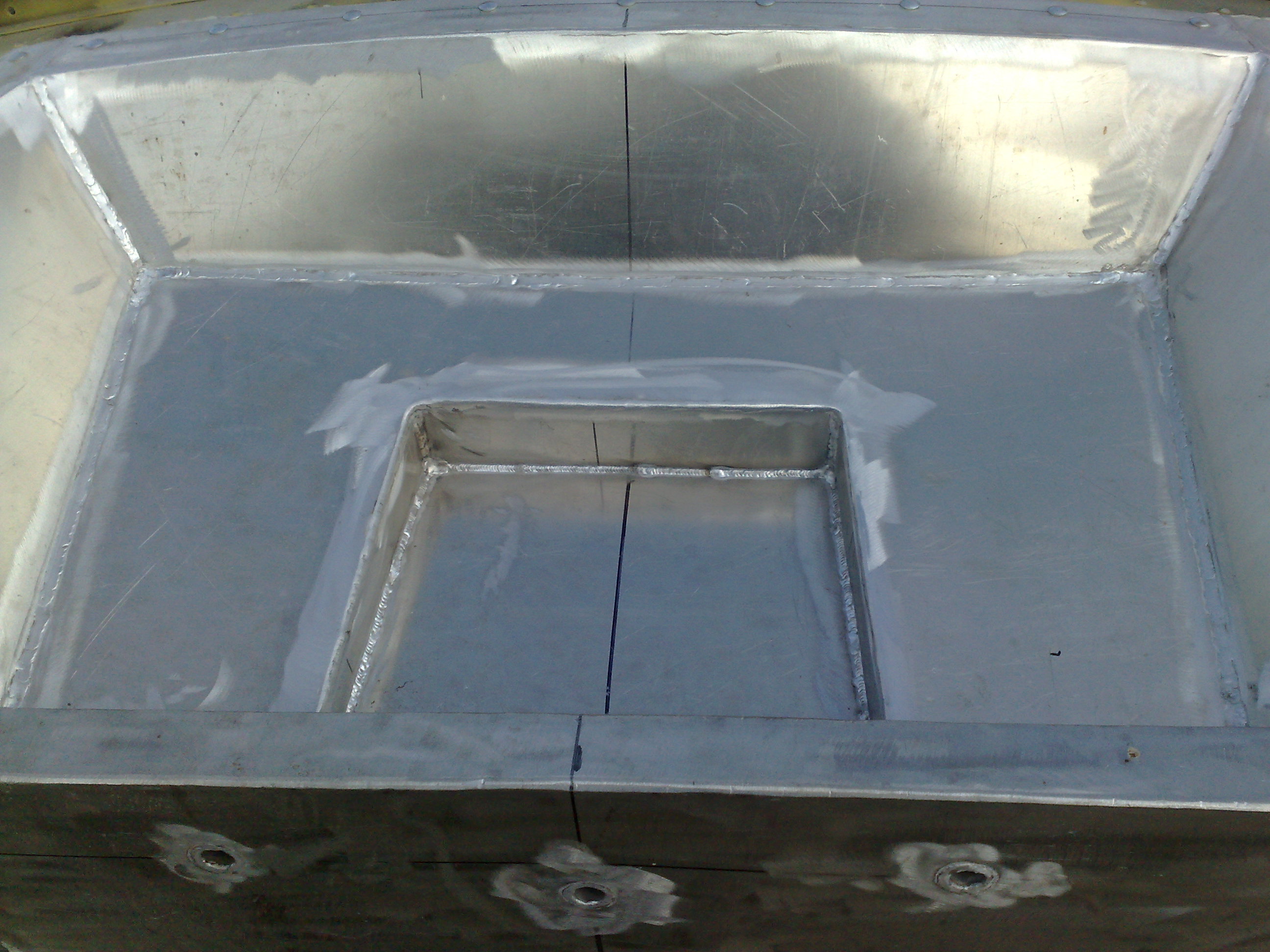

Вот фотки приспособки делал, подклепывался и фотка эпоксидки буржуйской (если, где клеить, режешь мелко стелоткань + подмешать трохи пудры из под напильника от дюральки)

Всем привет!!! Вот притащил конструктор: ну что начнем потихоньку приводить в ходовой вид!?
Назва:  IMG_20130308_174334[1].jpg
Переглядів: 639
Розмір:  1,95 МБ
ID:	38693   Щоб збільшити малюнок, клацніть по ньому

Типово Re: прогресс
Хммм...
Фоток мало, но даже по тех, что есть, можно сказать, что Вам повезло..
Корпус, на первый взгляд, хороший.
