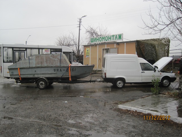

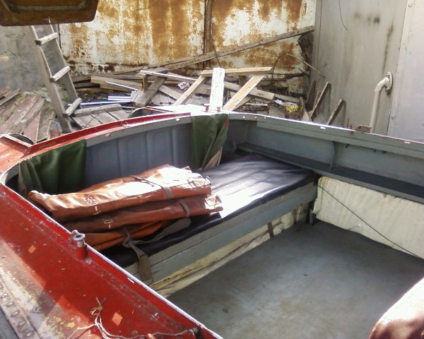

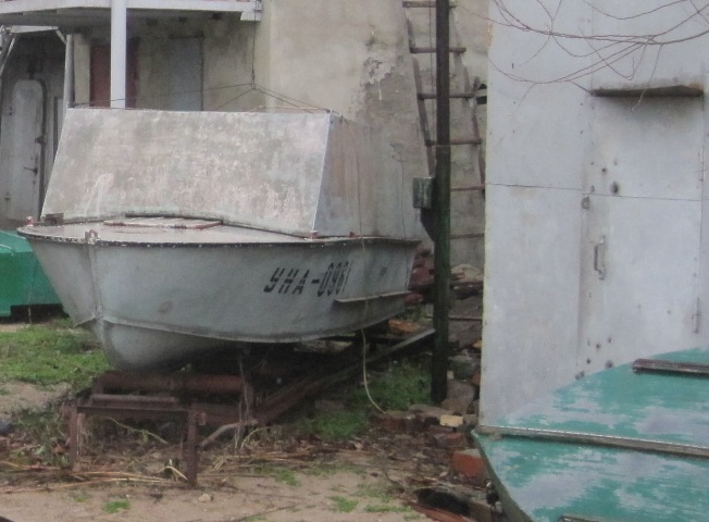

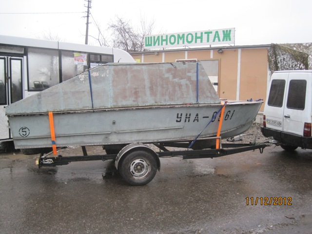

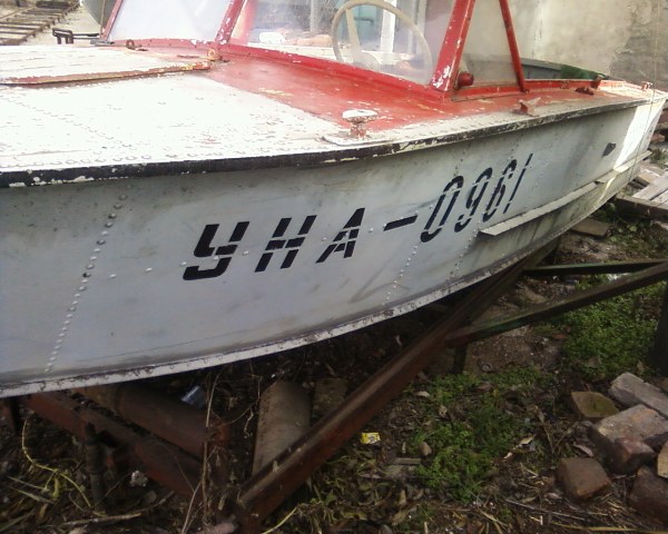

Всем. всем, всем Доброго Дня!!!
Разрешите к Вам присоединиться ребята!Недавно, точнее перед Новым годом стал обладателем мотолодки или катера - ПРОГРЕСС 2. Так уж сложились обстоятельства, что пришлось ехать за лодкой в Николаев. Поскольку своего лафета не было, решили искать в Николаеве. Нашли очень быстро ( помог хозяин лодки ). Сразу взяли в придачу Нептун 23 также у хозяина лодки.
На даном этапе погодные условия не позволяют нам потихоньку воплощать наши мечты и мысли. Но я уверен это пройдет. Первым делом хочеться опустошить ее, проверить на течь, сделать снятие старой краски, тут смотрю ее много нет, ну и покрасить ( думаю цвет Хаки ). А дальше по месту, будем видеть. Тут еще дилема- надо шо та ( ложементы-ролики) думать и мастерить к лафету.
Готов все и всегда выслушать, для меня начинающего, будет все полезно

Допис від bougatsafilo Переглянути допис
Вы все правильно написали. Посмотрите фотки по форуму выберите подходящий вариант и вперед. Резать неспешите! Ложементы нужно менять! Судя по фоткам эти трубки продавят днище.
bougatsafilo (01.02.2013)
Старий 01.02.2013, 18:47   #175 (permalink)
Аватар для bougatsafilo
Псевдо: Валик
Звідки Ви: Черновцы
Карапь: Прогресс 2 Нептун 23
Дописи: 269
Сказал(а) спасибо: 168
Поблагодарили 88 раз(а) в 52 сообщениях
Типово Re: Прогресс-2. Моя первая лодка
Полностью согласен с Вами, Роман. Завтра буду снимать лодку с прицепа, детально сфоткаю прицеп, так как не только ложементы и ролики нужны, нужна и лебедка которой нет вообще! Также сделаю более детальное фото лодки, так как работы предстоит немало.
Востаннє редагував bougatsafilo: 01.02.2013 о 19:24.
bougatsafilo зараз поза форумом   Відповісти з цитуванням
