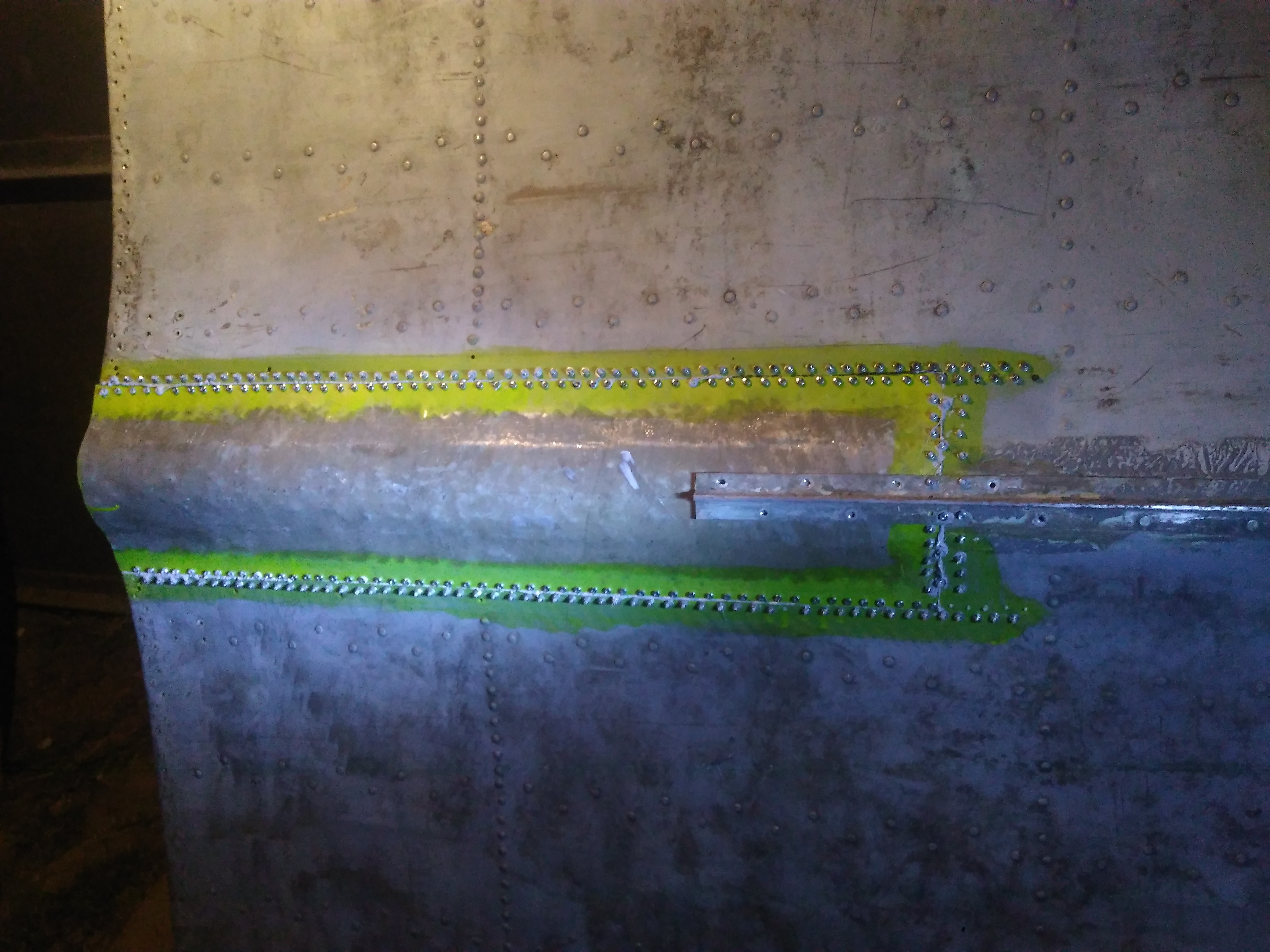

Каждую заклепку, а зачем? Нормально поставленная заклепка в отверстие на 0,1 больше диаметра заклепки стоит и держит мертво, и не течет!

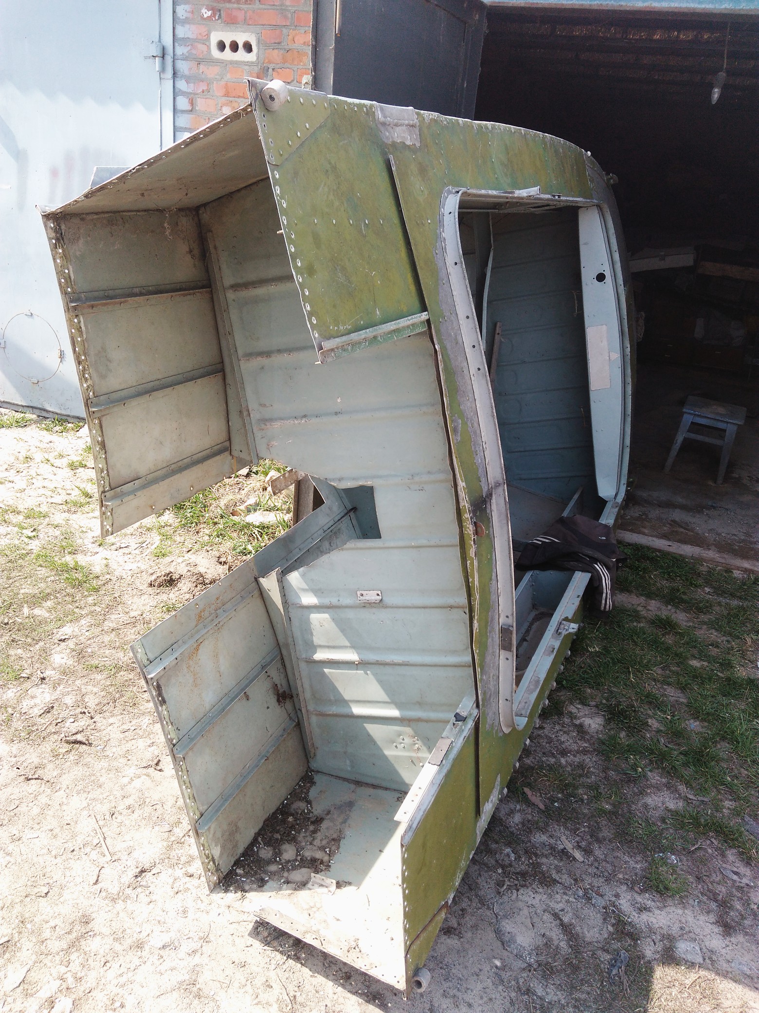

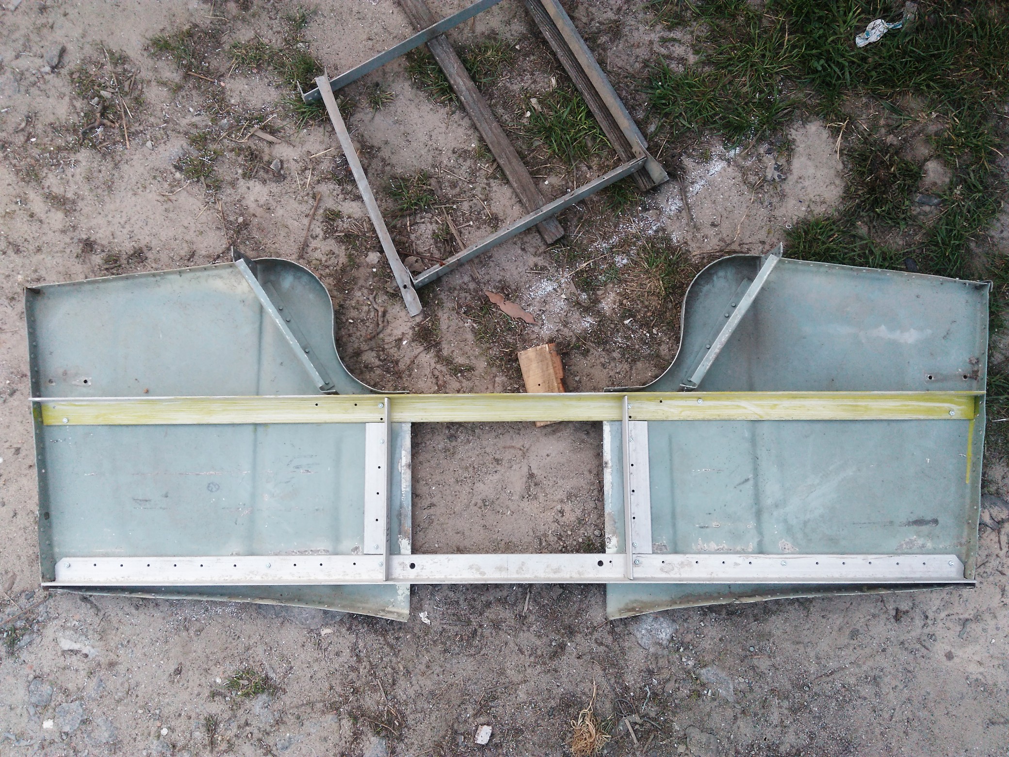

ЗЫ для ТСа, если будете бить заклепки Д18 или В65 то советую вам «отпускать» их. Проще всего это делать в расплавленном свинце, они в нем плавают. Нагреваете их хорошенько и потом даете остыть, в течении часа бьете, они так на сного легче поддаются клепке! Не бойтесь, они через пару часов востанавливают свою твердость!
вот посмотрите, там хорошо виден набор транца. Я себе сделал так, не жалею ни капли!
А вообще я тут примерно с год назад уже много писал о переделке транца на Прог, поищите мои посты по этой теме, там много дельного написано и фотки есть!

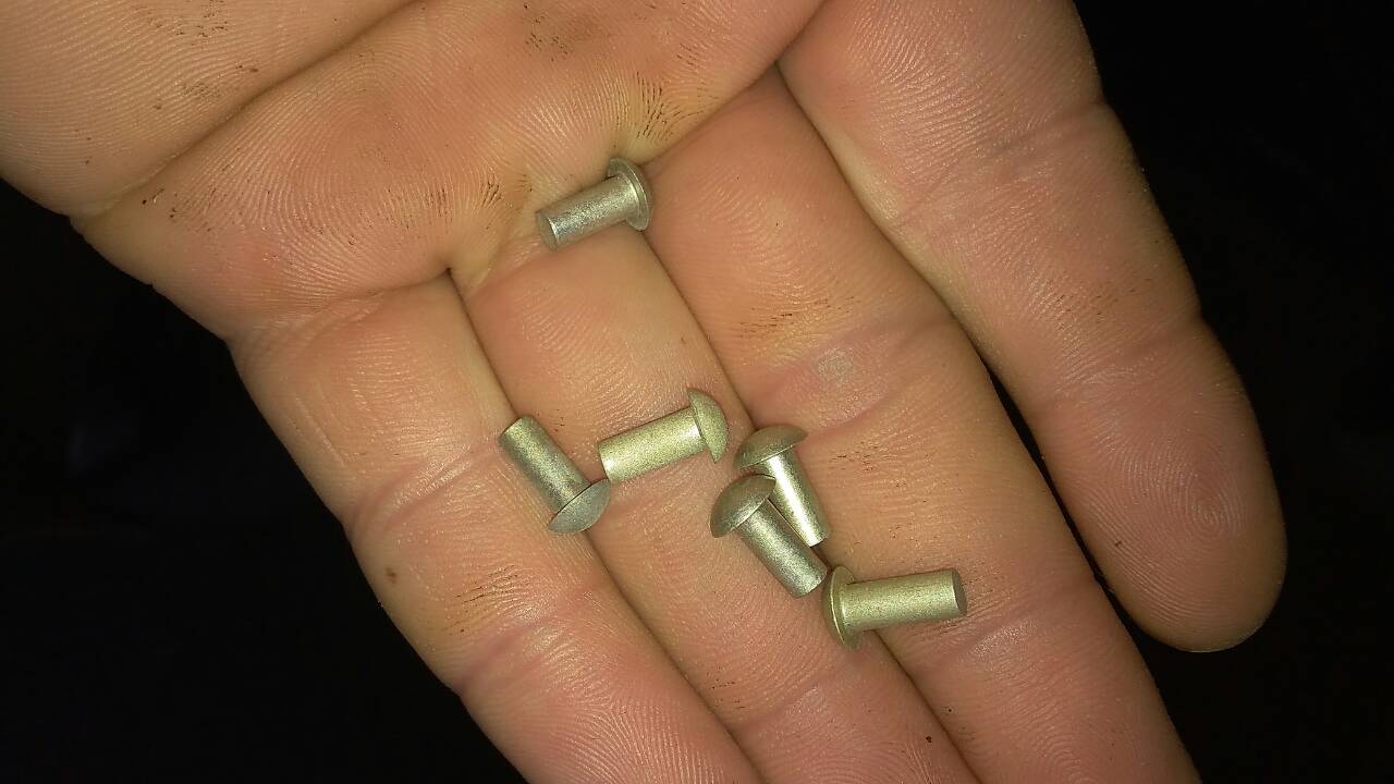

Если маркировка заклепок правильная то и качество будет соответствующее.

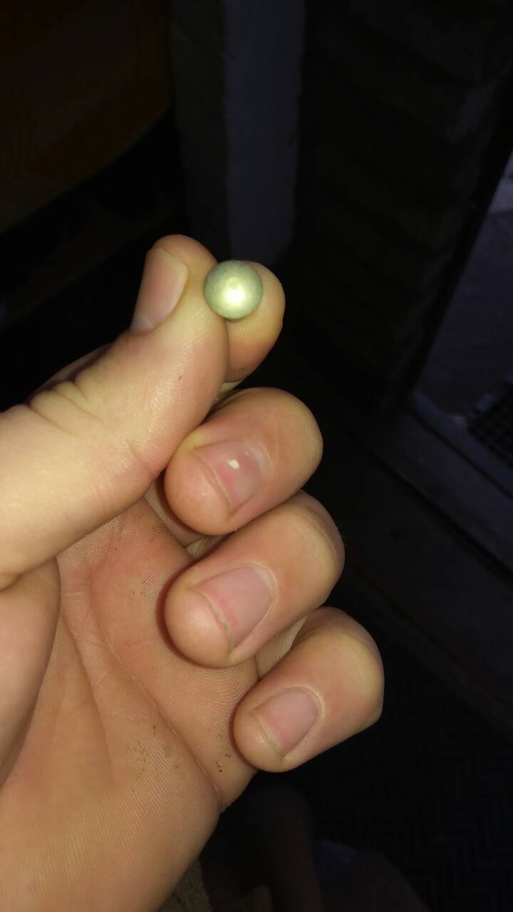

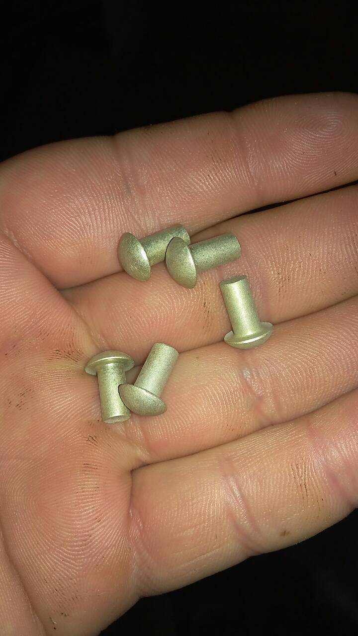

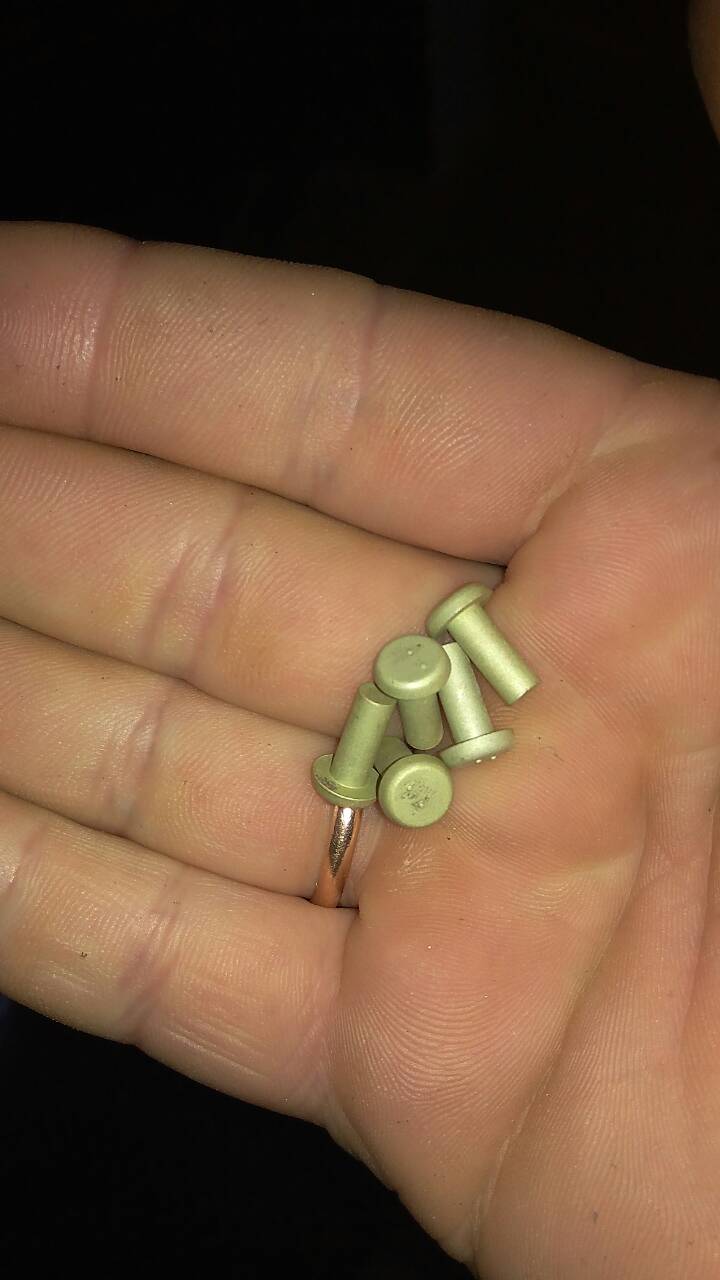

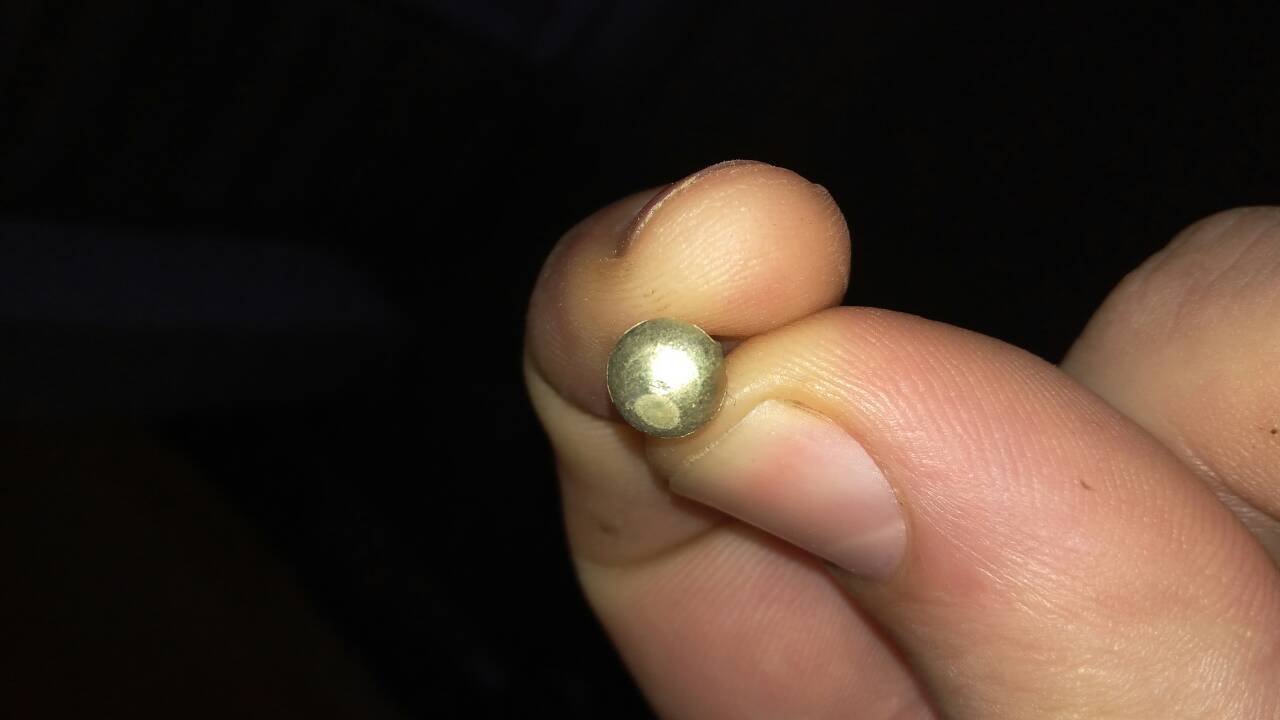

Вот фото заклёпок :
По порядку : 4х10 (АМГ5) , 4х9 , 5х10 (В65)
Назва:  IMG-2e32a65a257ddc6bc562f6be4b27640e-V.jpg
Переглядів: 436
Розмір:  62,6 КБ
ID:	141444   Щоб збільшити малюнок, клацніть по ньому

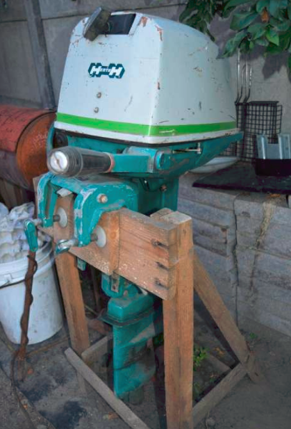

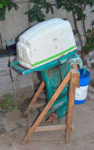

Подвернулось интересное предложение - не мог пропустить!
Купил Нептун-23, цена вопроса 1300 грн.
Со слов продавца мотор больше стоял чем работал, но слова то такое ) приедет - буду смотреть.

Старий 08.12.2017, 12:34   #13 (permalink)
Аватар для Rasputin
Звідки Ви: Киев (РОП-1)
Дописи: 1.381
Сказал(а) спасибо: 676
Типово Re: Прогресс by Messerschmitt.
Допис від Messerschmitt Переглянути допис
... мотор больше стоял чем работал ...
Причины этой фразы могут быть любые
Morgh_Olegovsky (08.12.2017), Pasic (31.01.2018)

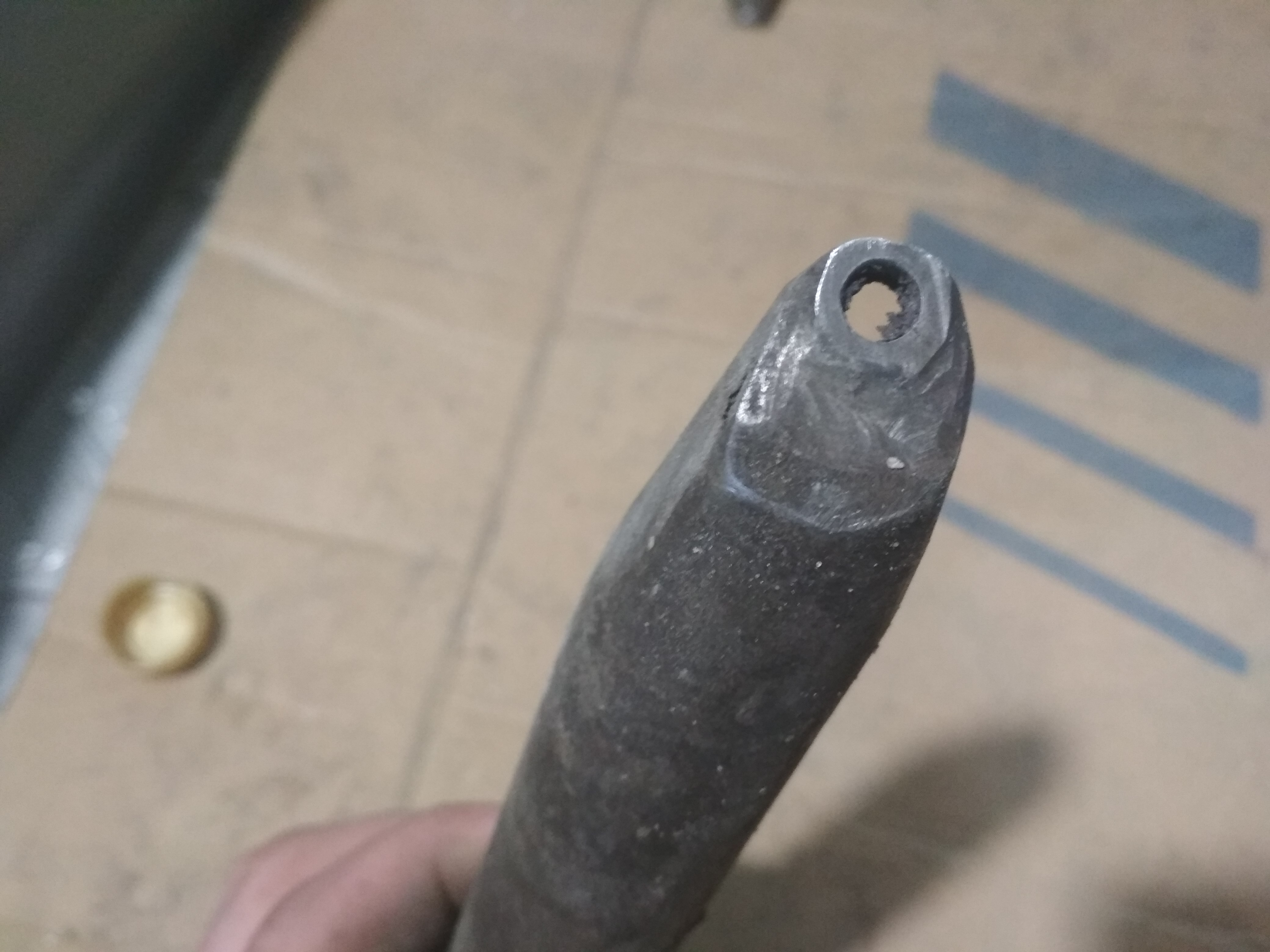

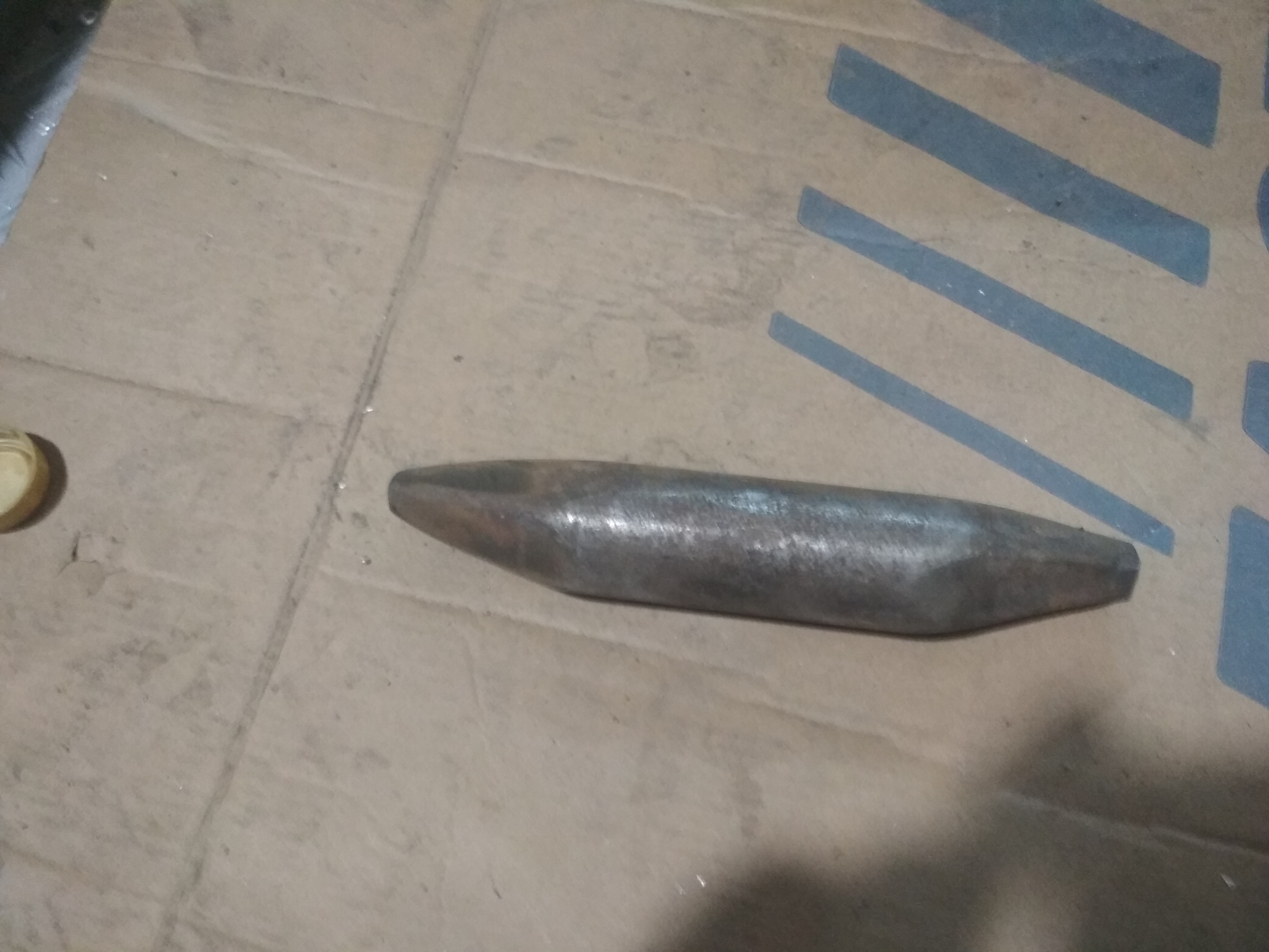

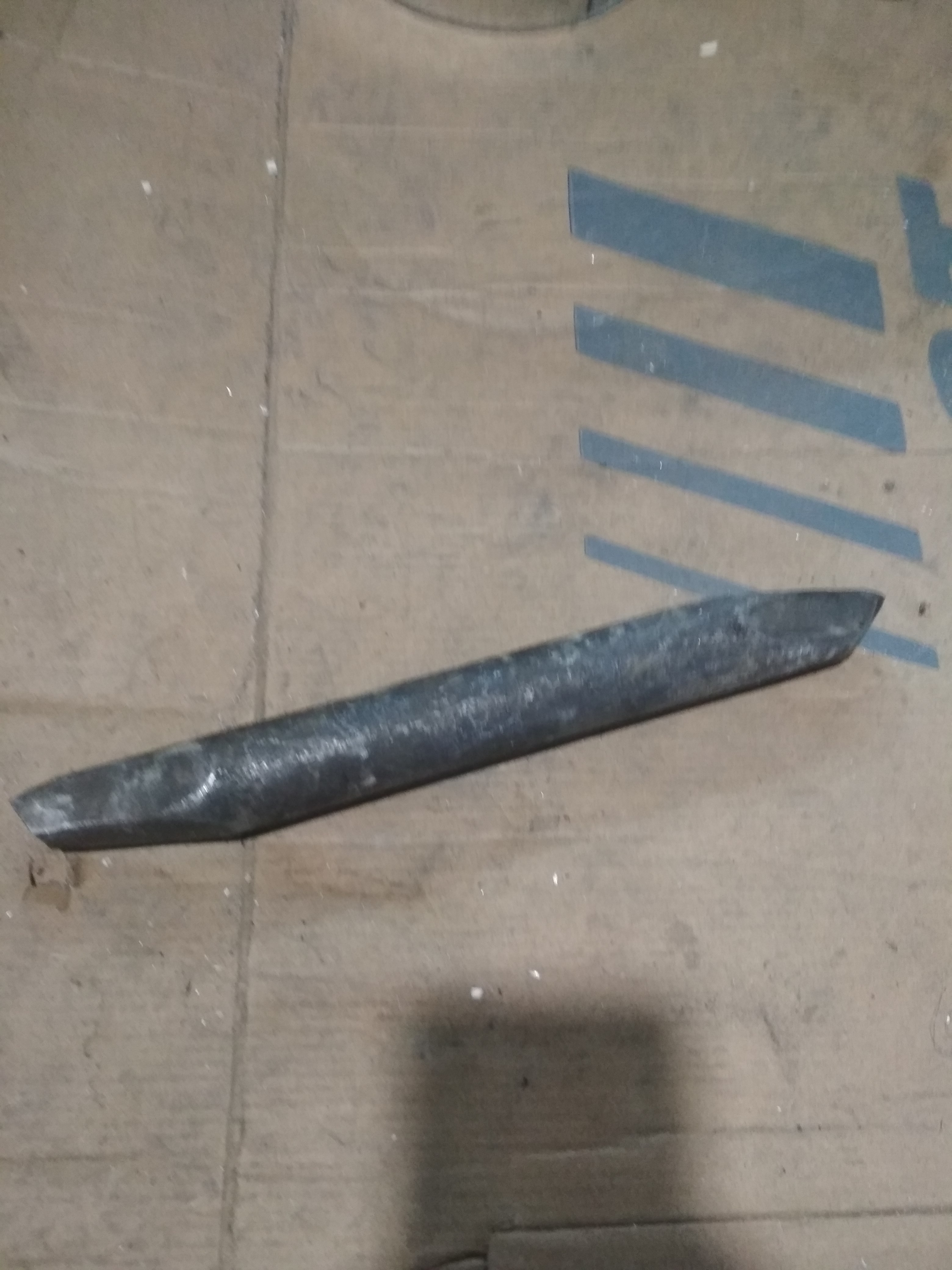

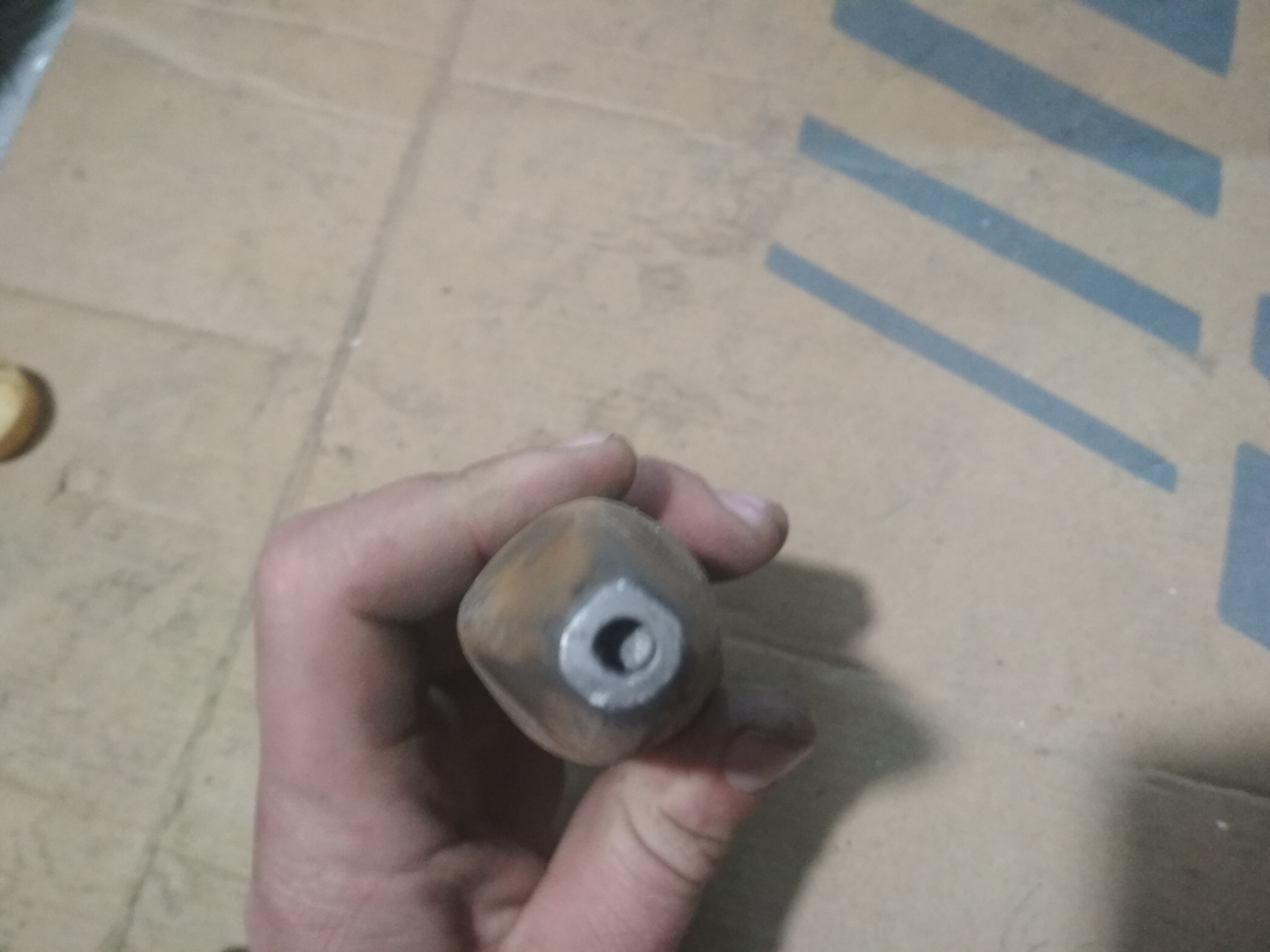

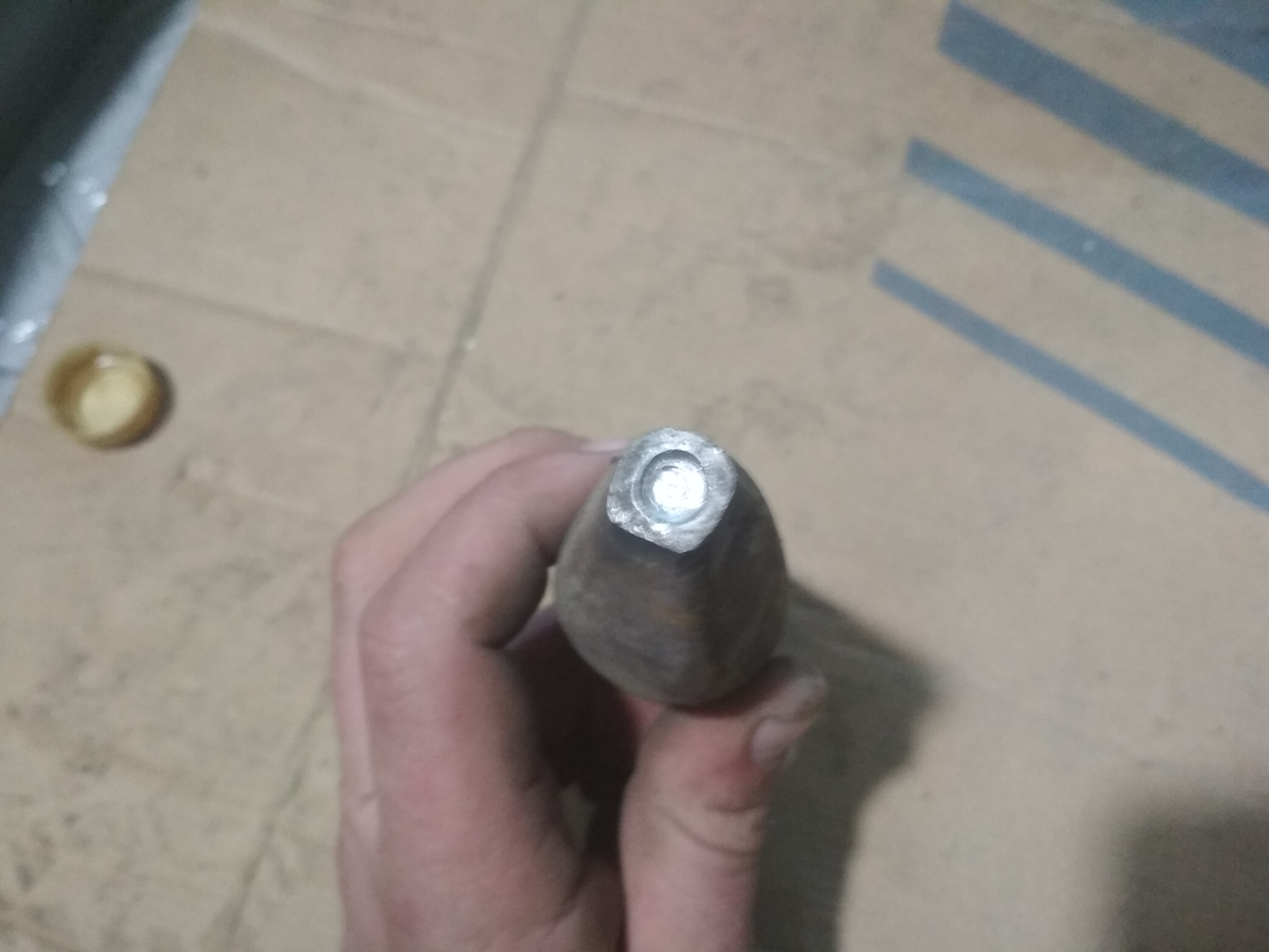

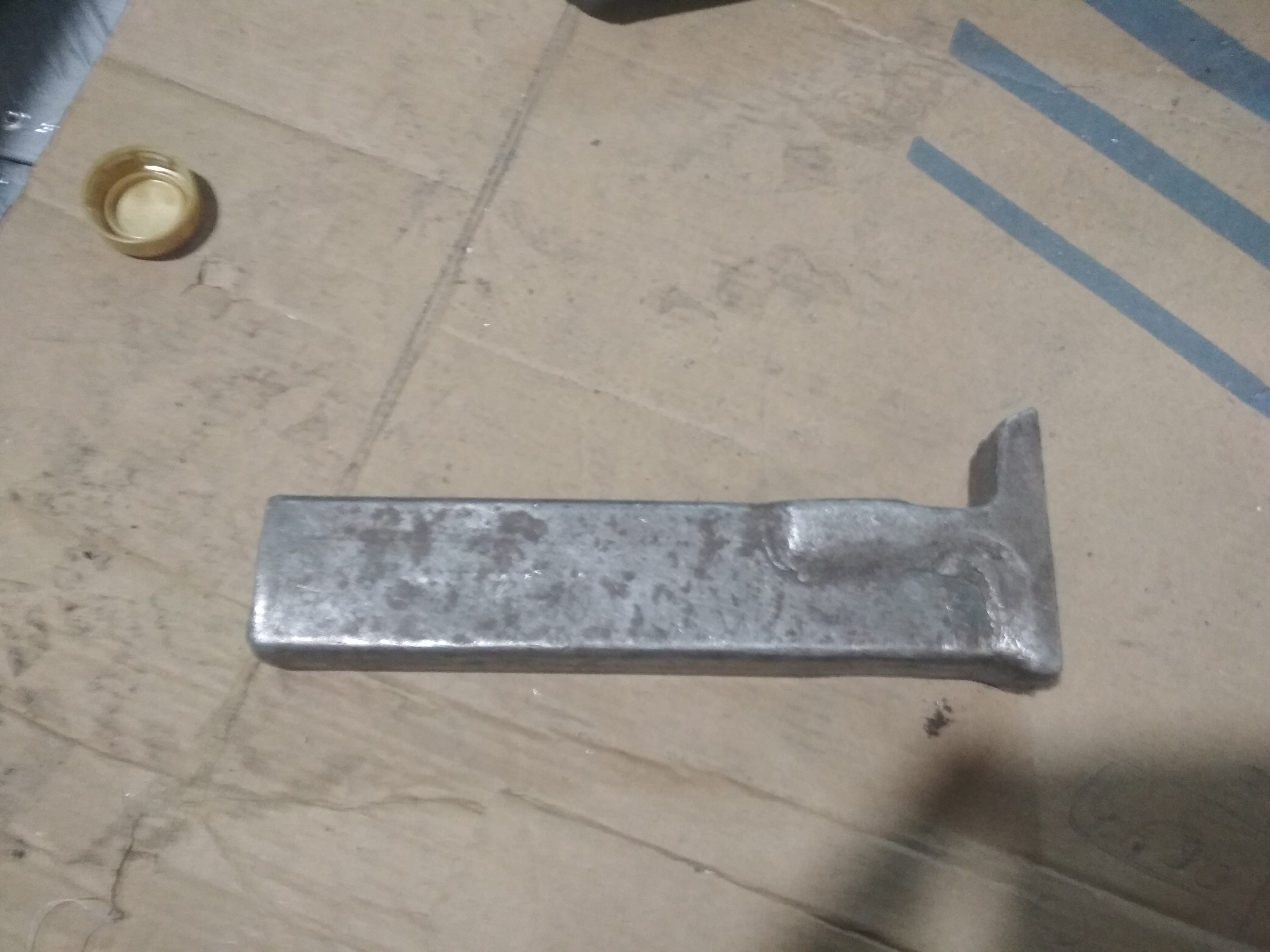

Давно обещал сфоткать поддержки для клепки в конце концов руки дошли.
фото 1-2-3. Прямаая поддержка. самая в принципе ходовая. ей клепается 80-85 % всех заклепок, те которые в удобных местах.
Фото4-5-6 косая поддержка.ей клепаем там где прямую поставить не получается, возле шпангоутов, стенок рундуков и т.д.
Фото 7-8 сапожок.Используется в тех случаях когда и косая, но иногда им удобнее.Как вариант в неудобном месте можно положить его плашмя и расклепать об него.в последнее время от него практически отказались и перешли на простой железный брусок, на последнем фото.

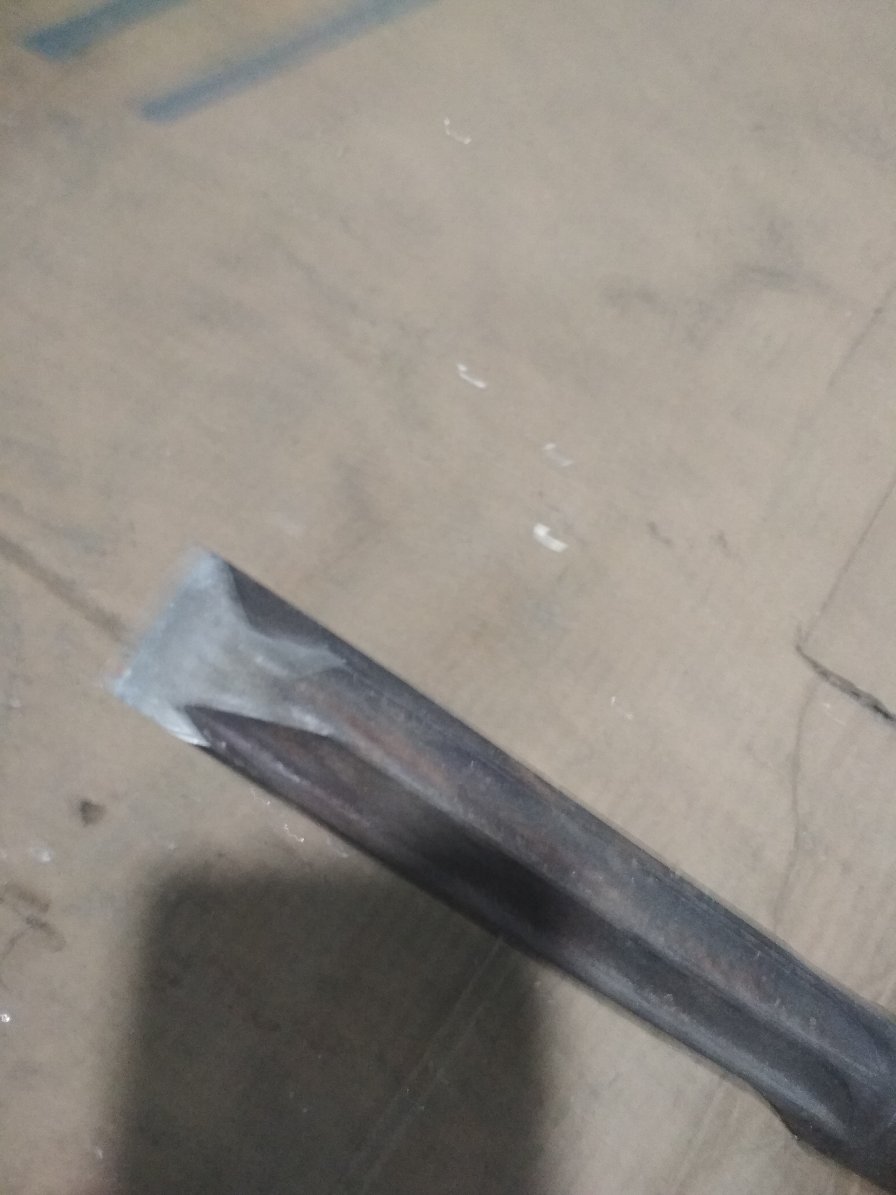

Фото9-10-11. это не поддержка а весьма удобное зубило. Головки заклепок срубывать, где то мешающую железяку срубить. Берется развертка диаметром около 30 и полчаса работы болгаркой. получается 2 зубила.
Фото 12 клапан для выбивания заклепок. то есть сначала зубилом срубываем потом выбиваем то что осталось. Этот клапан заточен под 5мм заклепки на прогресс нужно стачивать где то до диаметра 3.8 3.9. И когда им выбиваем заклепки кто то с обратной стороны держит поддержку, что бы не погнуть внутренний лист. Как правило прослабленные заклепки вылетают легко, а те которые не вылетают от удара средней силы лучше высверлить. в принципе этого набора поддержек вам должно хватить. даже сапожок можно не делать. У нас то их побольше но остальные это все вариации на эту тему разных размеров веса и т.д.
Важный момент. при клепке пневмопистолетом пистолет держим строго по оси заклепки. иначе заклепки загибаются на сторону аж бегом.
Назва:  IMG_20171206_125358.jpg
Переглядів: 488
Розмір:  1,28 МБ
ID:	142704   Щоб збільшити малюнок, клацніть по ньому
Назва:  IMG_20171206_125406.jpg
Переглядів: 480
Розмір:  1,12 МБ
ID:	142705   Щоб збільшити малюнок, клацніть по ньому
Назва:  IMG_20171206_125411.jpg
Переглядів: 482
Розмір:  1,04 МБ
ID:	142706   Щоб збільшити малюнок, клацніть по ньому
Назва:  IMG_20171218_121520.jpg
Переглядів: 449
Розмір:  1,19 МБ
ID:	142707   Щоб збільшити малюнок, клацніть по ньому
Назва:  IMG_20171206_125442.jpg
Переглядів: 474
Розмір:  1,13 МБ
ID:	142708   Щоб збільшити малюнок, клацніть по ньому
Назва:  IMG_20171218_121526.jpg
Переглядів: 438
Розмір:  1,15 МБ
ID:	142709   Щоб збільшити малюнок, клацніть по ньому
Назва:  IMG_20171206_125452.jpg
Переглядів: 508
Розмір:  1,19 МБ
ID:	142710   Щоб збільшити малюнок, клацніть по ньому
Назва:  IMG_20171206_125456.jpg
Переглядів: 424
Розмір:  1,17 МБ
Назва:  IMG_20171218_121624.jpg
Переглядів: 397
Розмір:  1,21 МБ
ID:	142712   Щоб збільшити малюнок, клацніть по ньому
Назва:  IMG_20171218_121643.jpg
Переглядів: 447
Розмір:  1,06 МБ
ID:	142713   Щоб збільшити малюнок, клацніть по ньому
Назва:  IMG_20171218_121650.jpg
Переглядів: 375
Розмір:  1,14 МБ
ID:	142714   Щоб збільшити малюнок, клацніть по ньому
Назва:  IMG_20171209_115710.jpg
Переглядів: 449
Розмір:  1,25 МБ
ID:	142715   Щоб збільшити малюнок, клацніть по ньому
Назва:  IMG_20171218_121552.jpg
Переглядів: 400
Розмір:  1,22 МБ

Если можно - ещё один вопрос : говорят , заклёпки никоим образом срубывать нельзя. Только сверлить.
Хотя чисто мое мнение - нужно смотреть самому ,где можно срубить а где и правда лучше просверлить.
Я вам из за этого и писал что при замене существующих заклепок уходить на следующий размер. Так как при срубывании отверствие немного тянется, но и высверлить заклепку попав чётко по отверствию не всегда удаётся. То есть что при срубывании мы получаем овал что при сверловке. Из опыта срубывать аккуратнее получается. А если отверстие рассверлить овалом до 4,3-4,4 то герметично это заклепать практически нереально. То есть уходом на 5 мм мы уходим от этих проблем. И если вы высверливаете то сначала все равно сверлим 4 мм. Потом пересверливаем на 5 мм. Иначе можно и 5-кой на овал рассверлить.
И ещё момент. Как вы заметили на некоторых поддержках с одной стороны отверствие. Объясняю зачем. Это как раз для того что если четверку срубил и надо ей же заклепать. Даже в потянутом отверствии. Срубили, выбили ножку, одеваем поддержку отверствием на ножку заклепки и даём серию средней длины по головке заклепки. Поддержка в этот момент проминает ( обсаживает) металл вокруг заклепки. Попутно стягивая оба листа. Потом переворачиваем поддержку и расклепываем. Если ставим Заклепки таким образом то после обсадки заклепка должна держатся на своём месте, то есть пальцем не выдавливатся. Такой же схемой можно клепать много чего что бы не стягивать винтами через пару отверствий. Той же схемой обтягиваем подтекающие скулы, только если для обтяжки при клепке отверствие +0.1 от д. заклепки то для скул делаем поддержку с д. около 6. Что бы одевалась на расклепанную ножку.
Это как раз те моменты в поддержках о которых я писал.
P. S. По отжигу заклепок. Андрей 77 писал по отжигу в свинце. Так не пробовали расскажу как делаем мы. Заклепки перемешиваем в банке с песком, на плиту и сухая сосновая щепка. Греем и периодически втыкаем щепку в песок. Когда щепка обугливается значит хватит. Так же поступаем если нужно отжечь для гибки д16. Греем горелкой и рисуем щепкой в месте нагрева. Когда щепка начинает рисовать на металле тоже хватит.

Спасибо большое что не забыли!
Всегда срубывал. Хорошо заточенной стамеской по дереву.

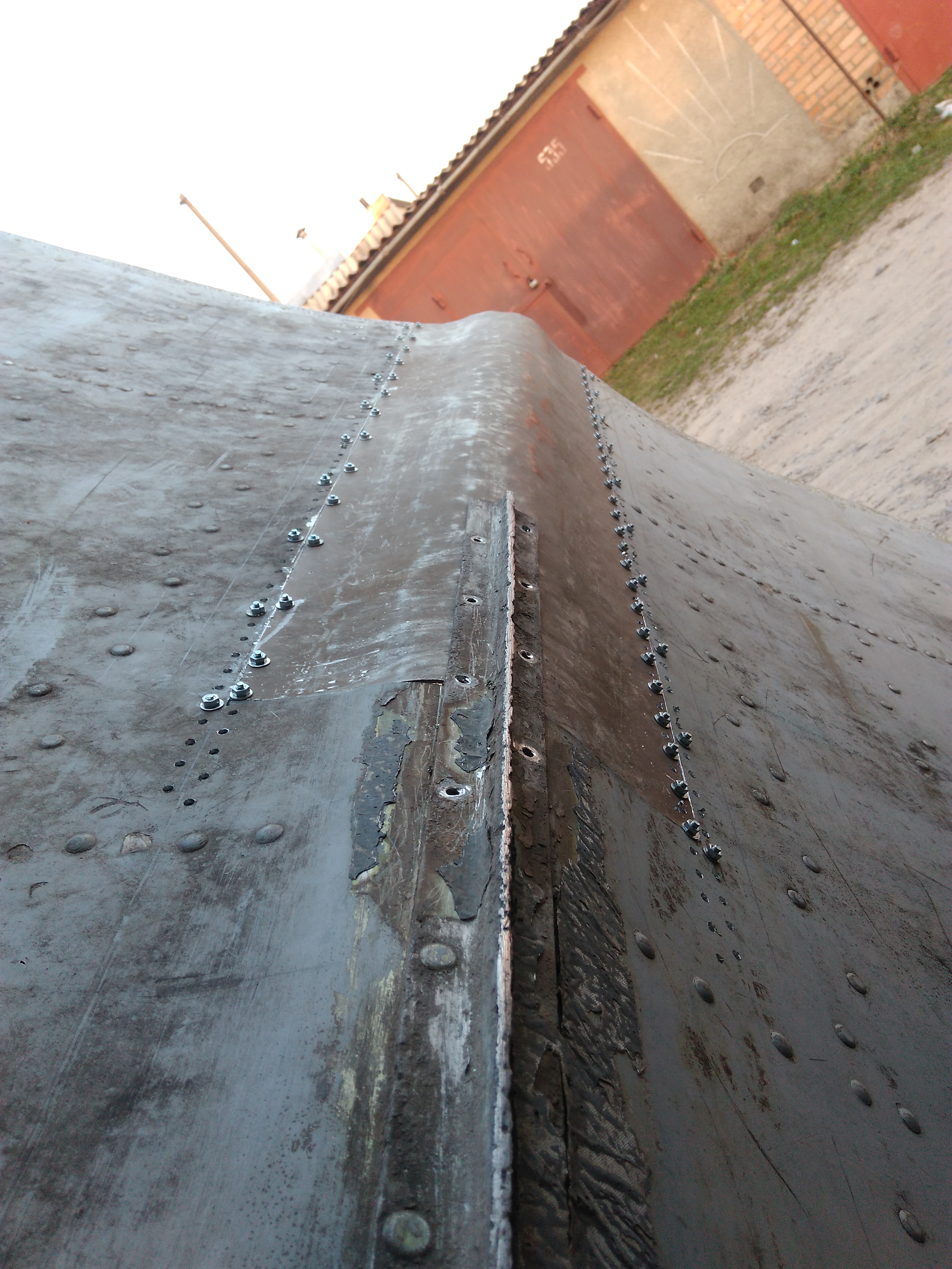

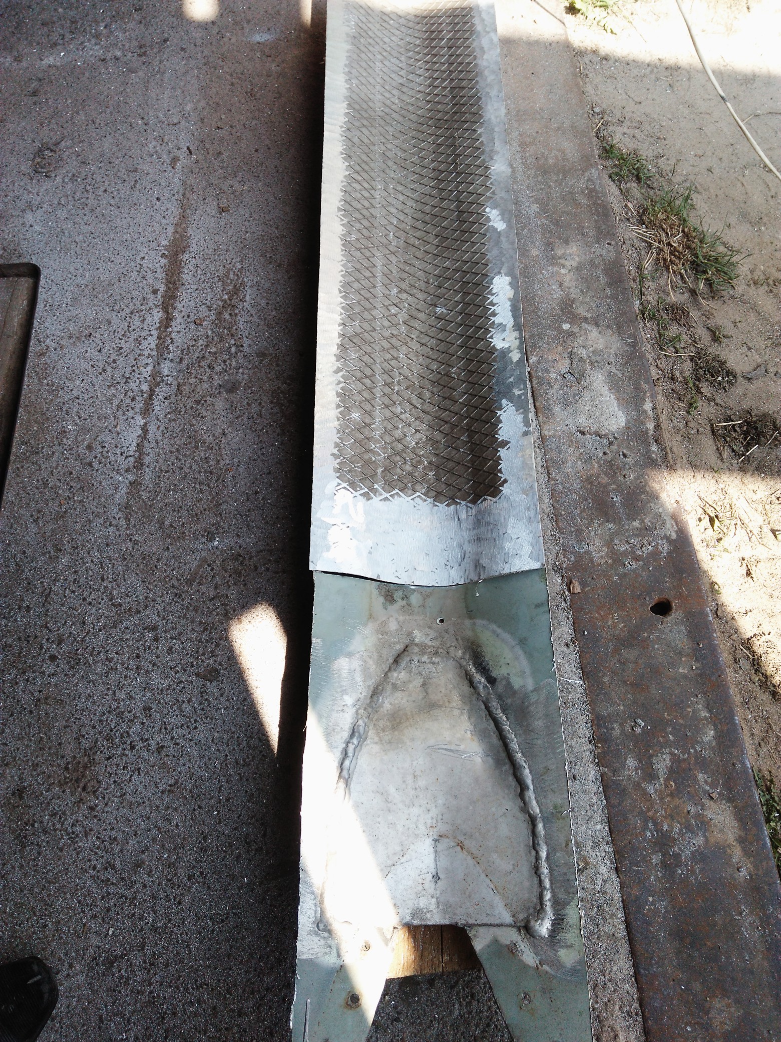

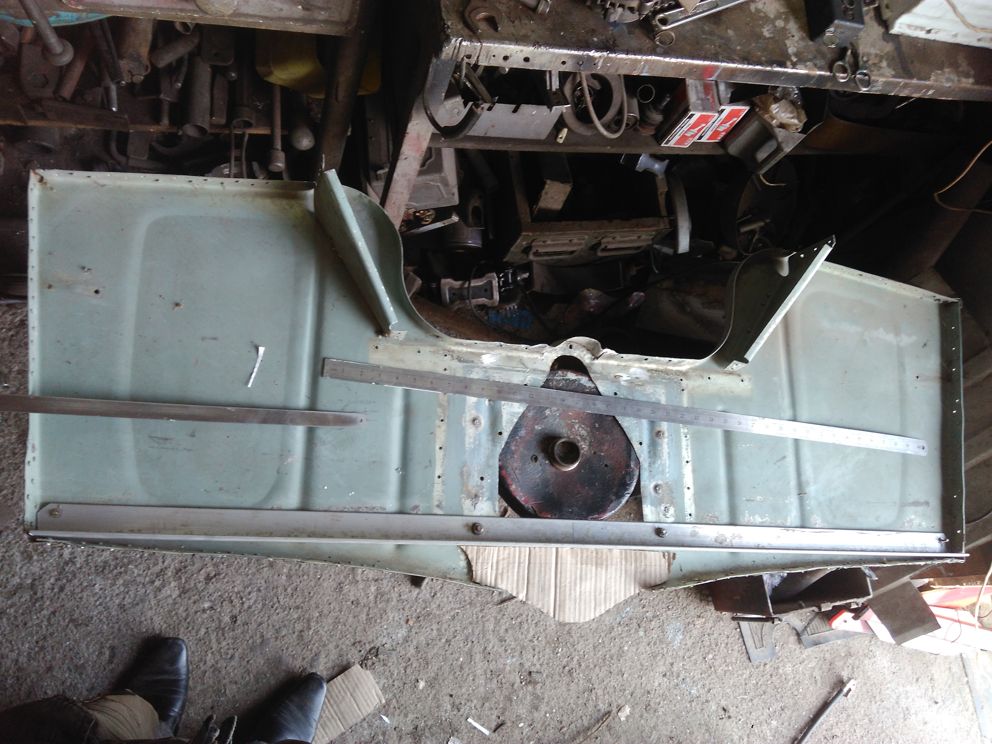

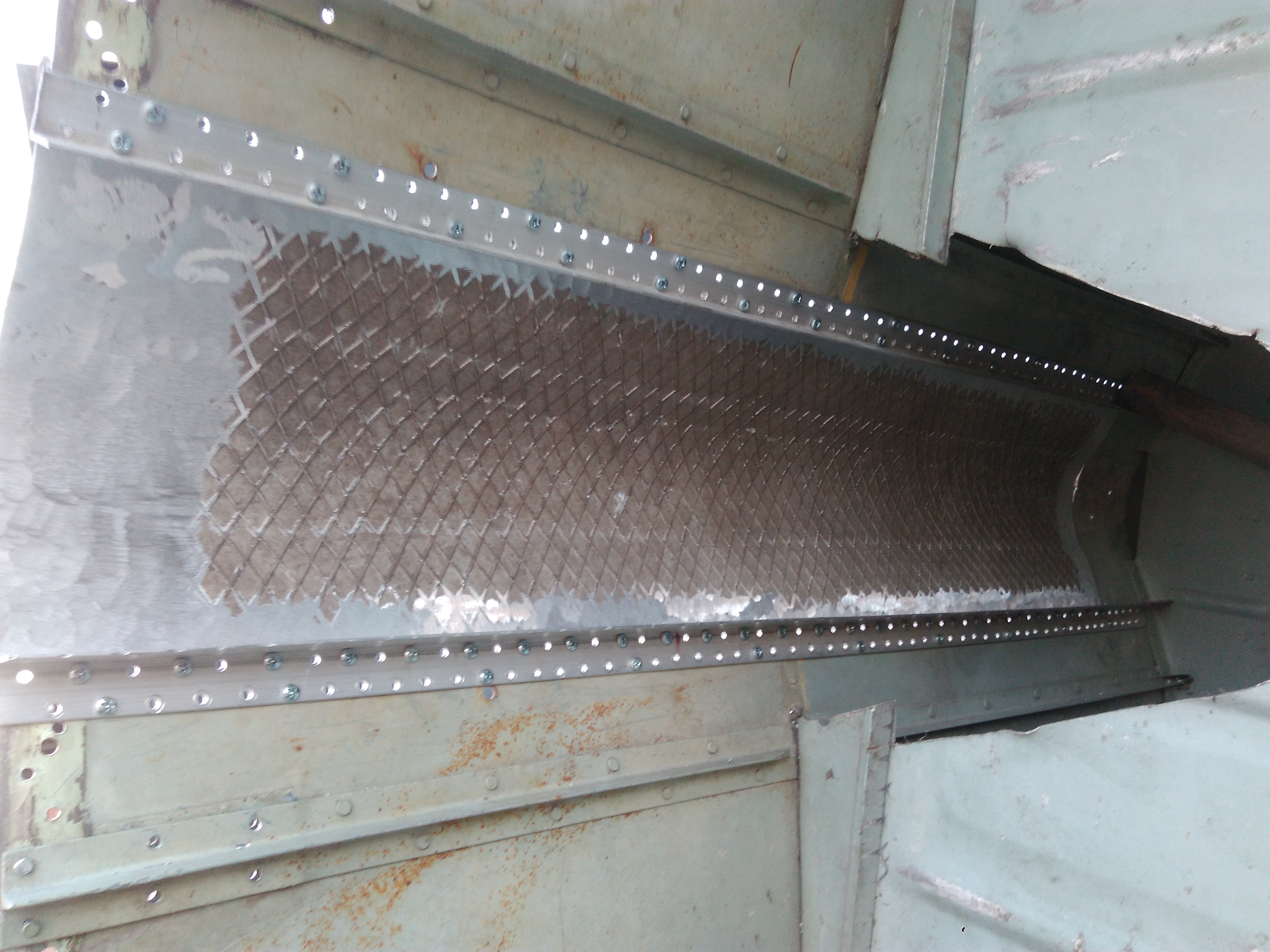

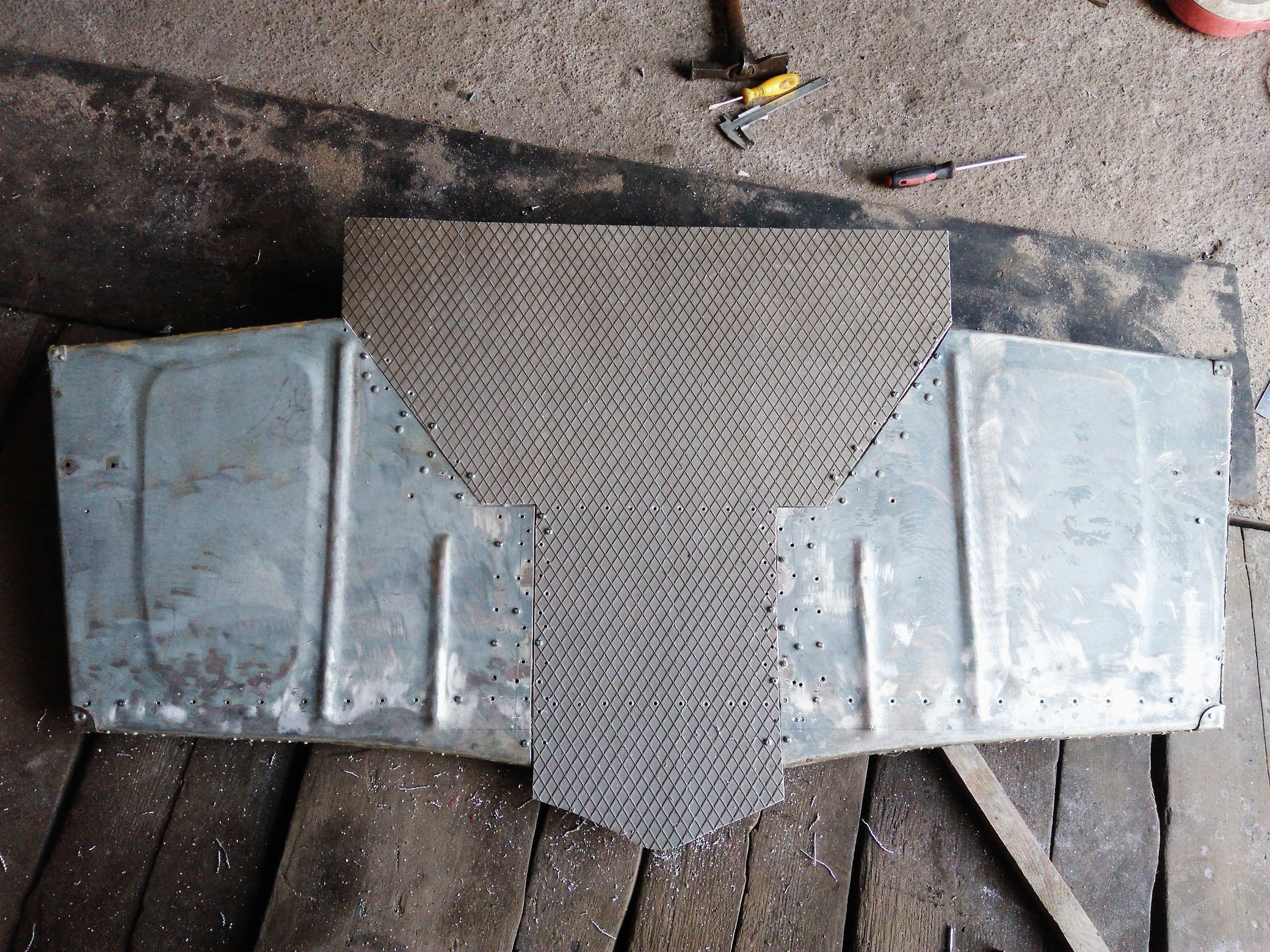

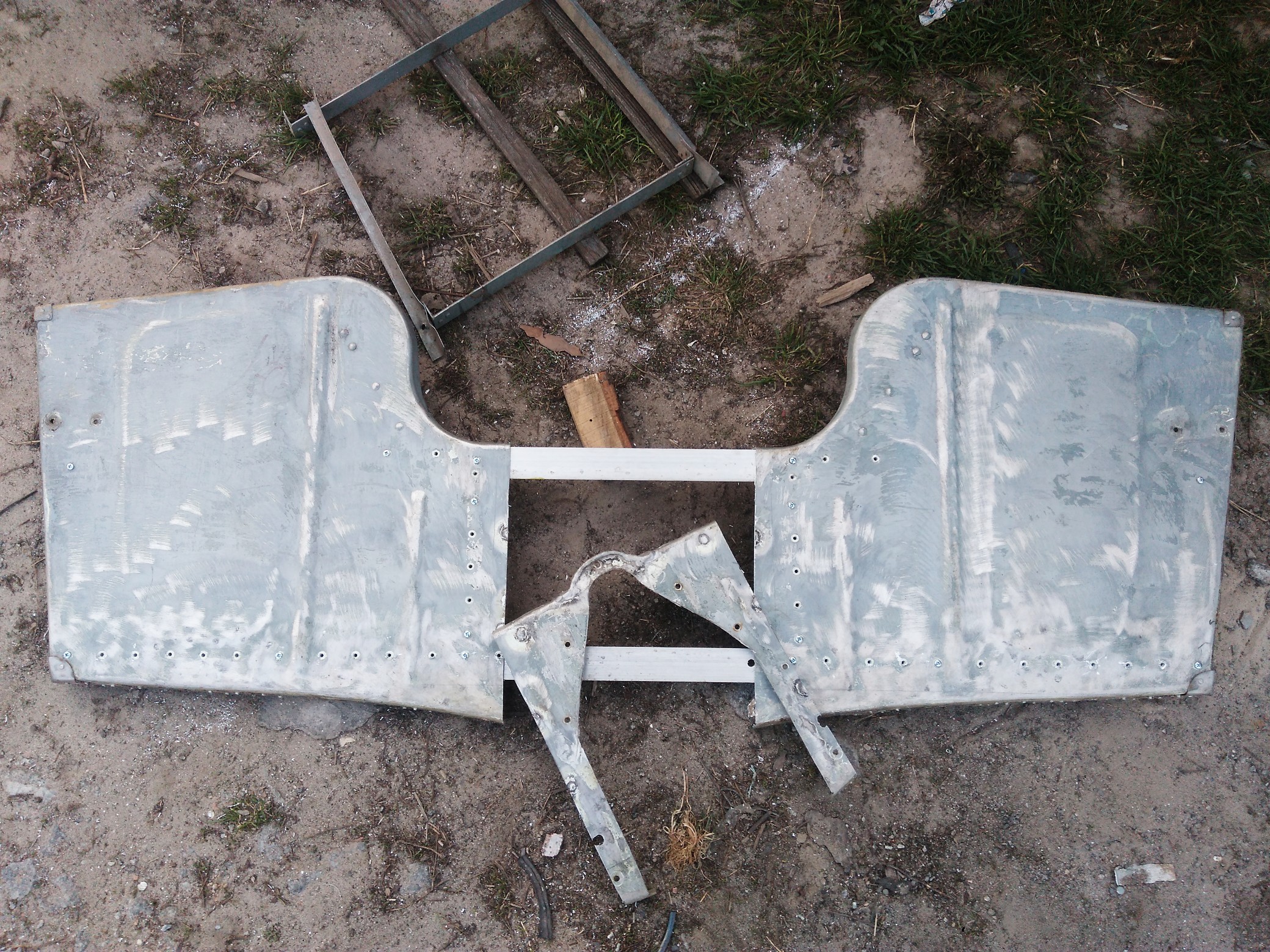

Быстро слово молвится да не быстро дело делается )))

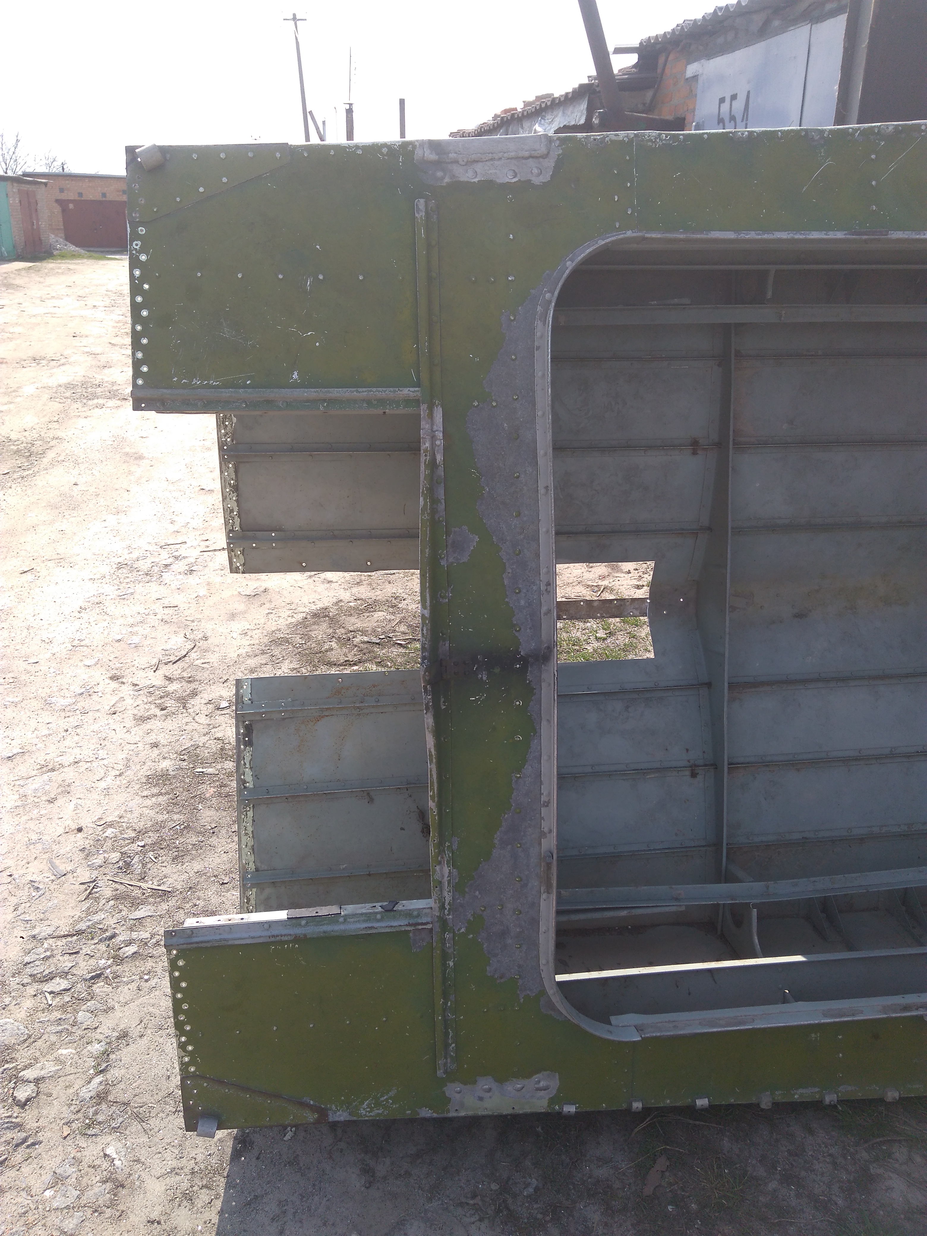

Из того что сделано на сегодня :
Все следы сварки удалены/вырезаны.
Изготовлена заплатка на вырез в днище,привинчена винтами М4 стык-в-стык ,через уголок на кузовной герметик (APP PU50).
Герметик стал, вывентил вынты через один,проклепал, вывинтил остальные - проклепал.
Срубал транец. Свинтил в кучу уголком, вырезал "сопли", сделал заплатку, замазал герметиком, взял на винты ,после проклепал.
Заложил в моторный отсек усилители (уголок 50х50х4)
Поставил транец на место(на герметики,ессессна), взял на винты, позже проклепал.
Промазал герметиком усилители, взял на винты, проклепал.
Дальше на очереди выносной транец с гидравлической регулировкой высоты и ,возможно, тримом.
...как быстро написать получилось )))
А делал пол года(!!!). т.к. лодка от меня за 200 км и делал все сам (за тем редким исключением когда руки не доставали, тогда приходилось подстраиваться под кума, который тоже не частый гость в тех краях)
