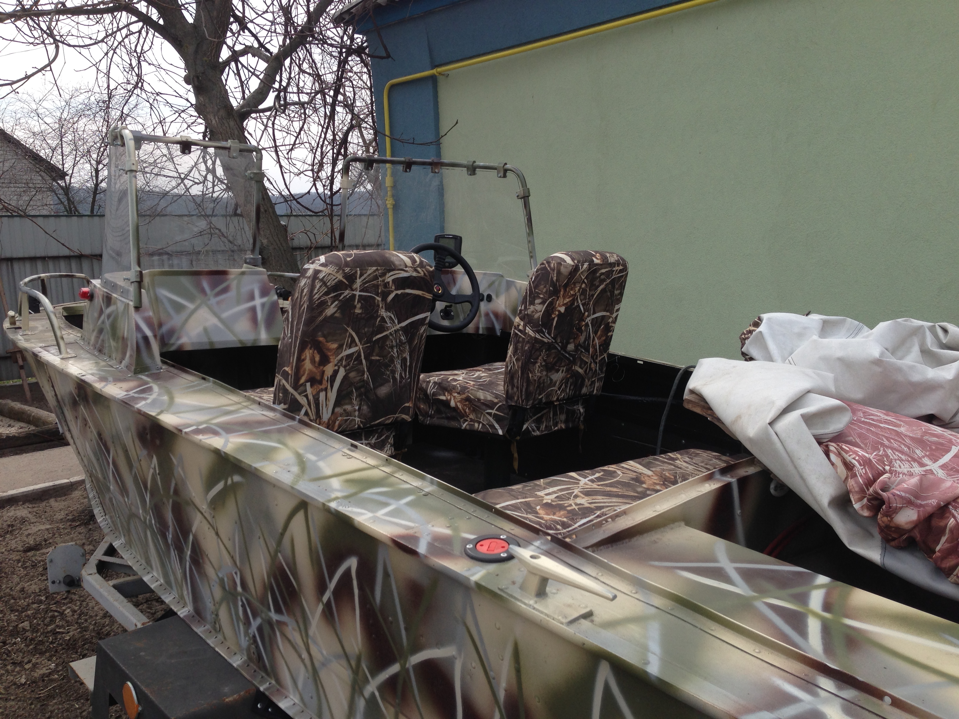

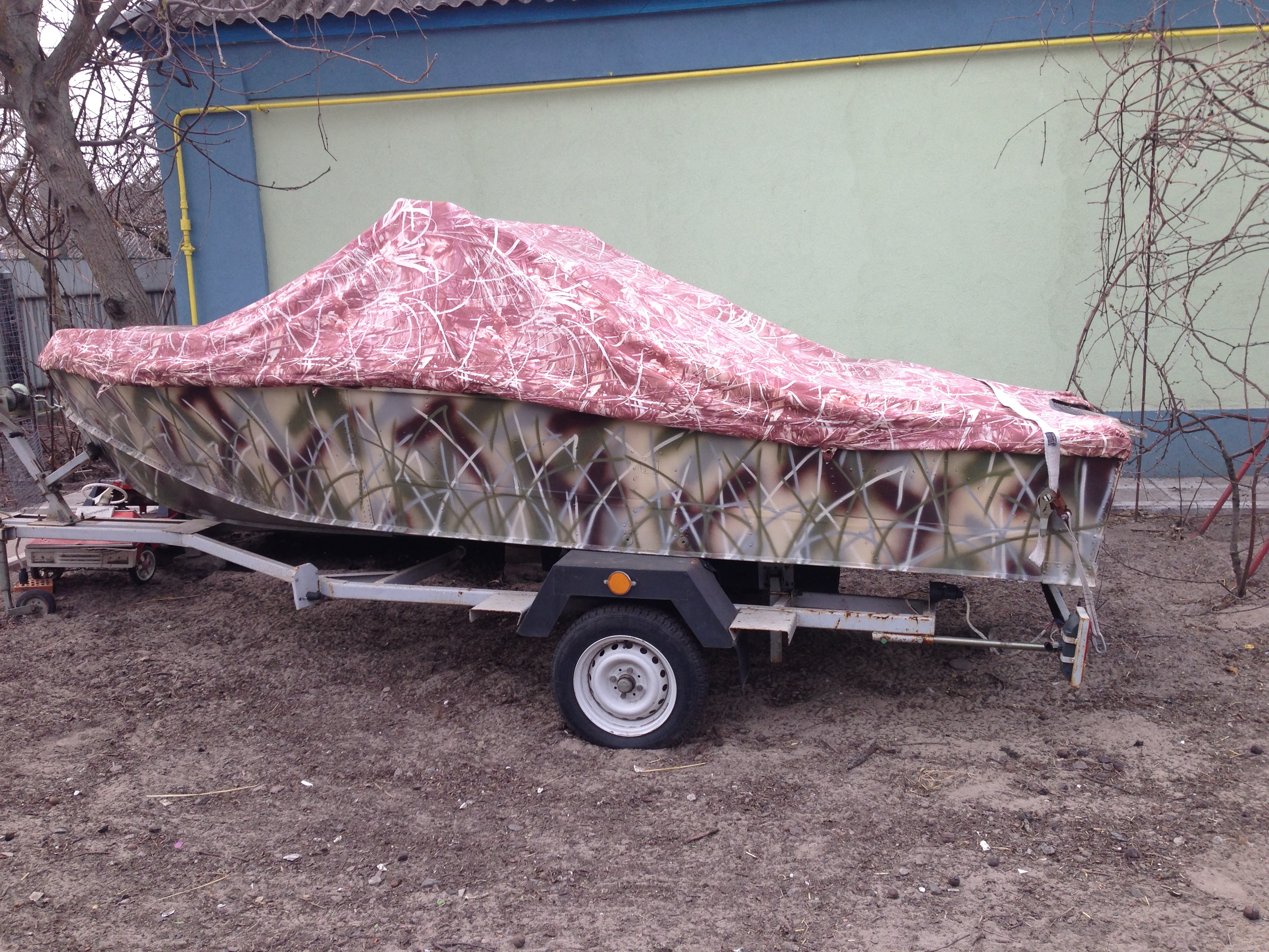

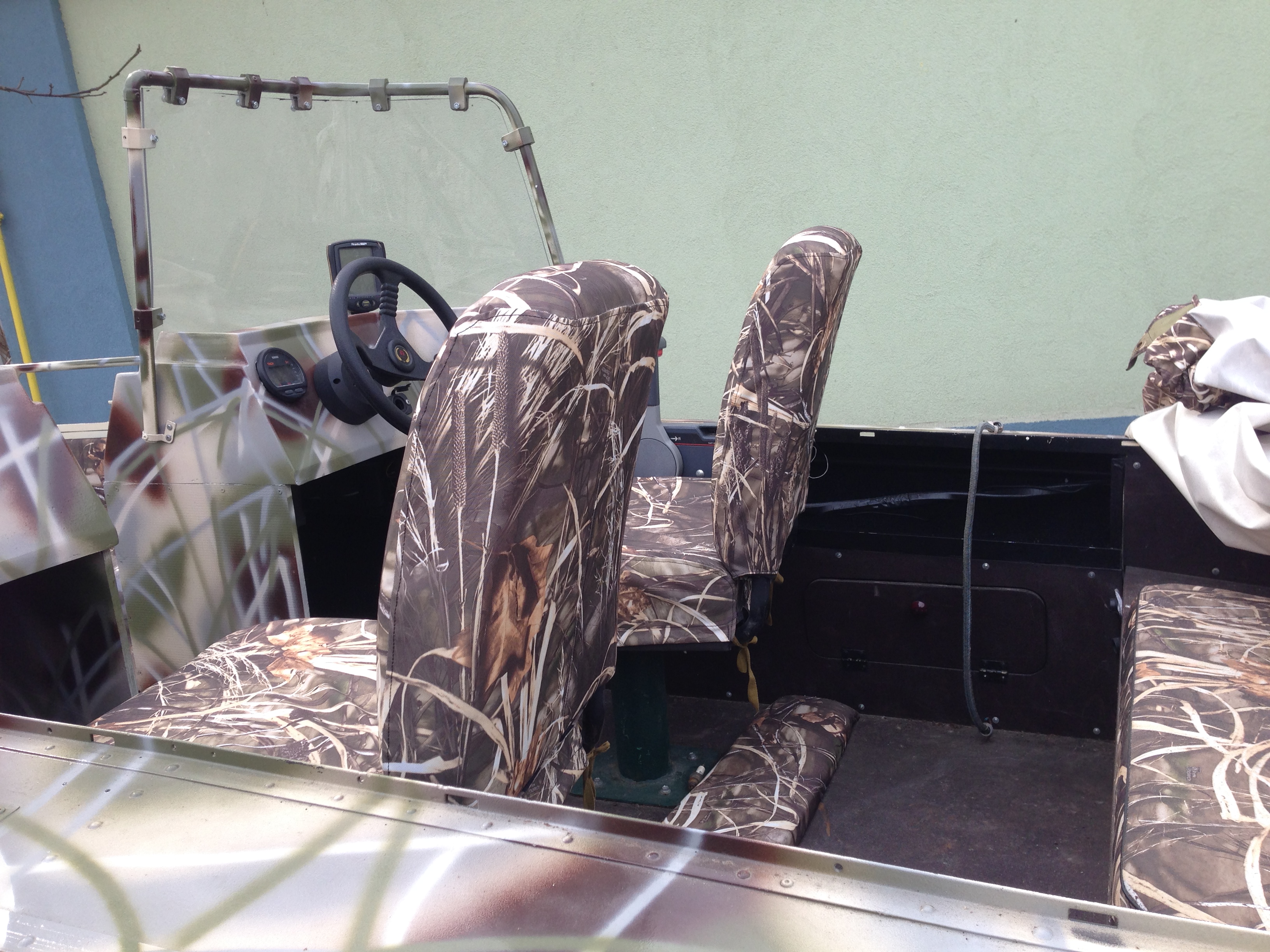

Да пожалуйста

Манит вырубаный нос
А это такой ракурс фото или действительно так мало места в кокпите????.
Консольки пластиковые???
