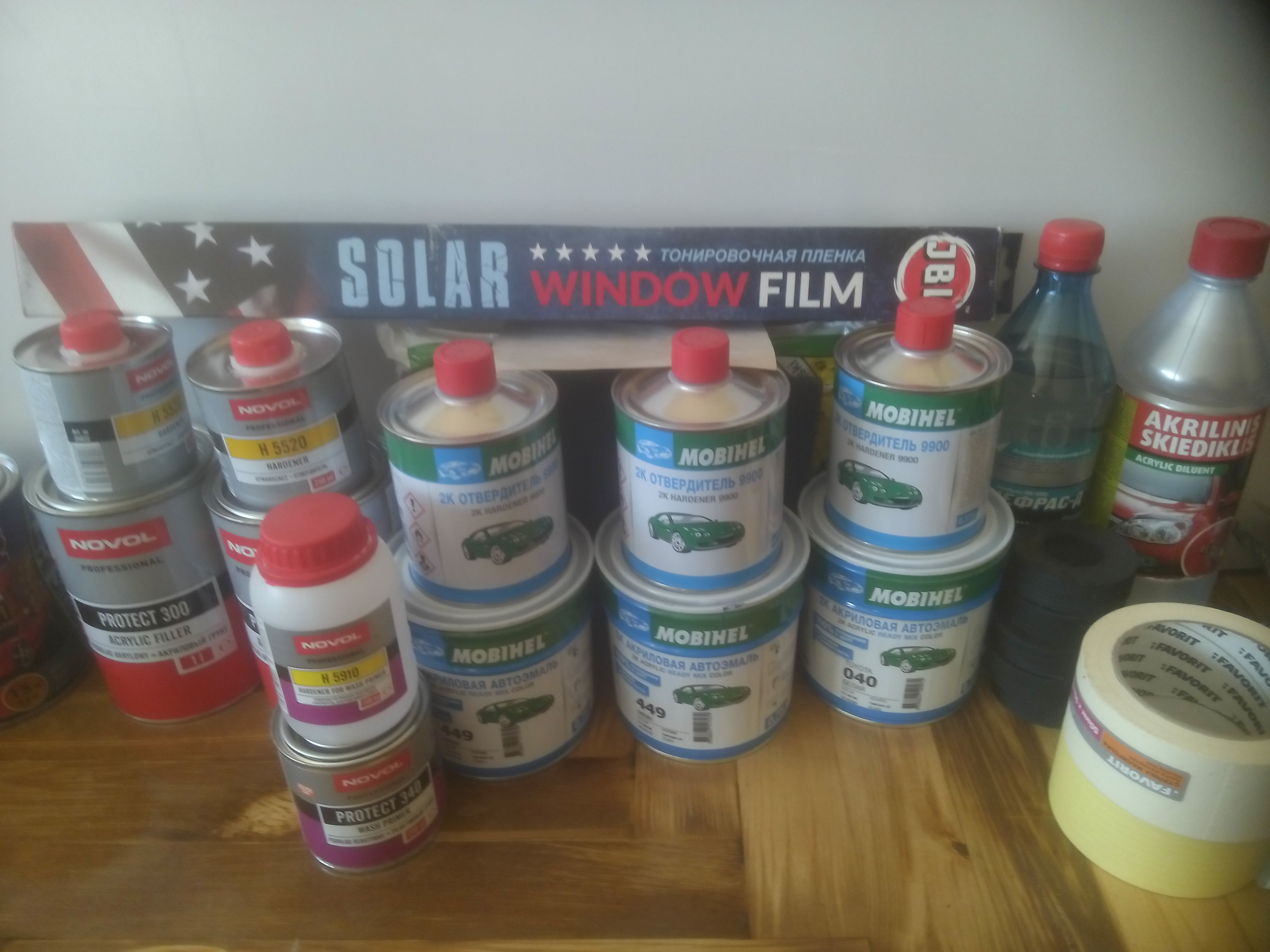

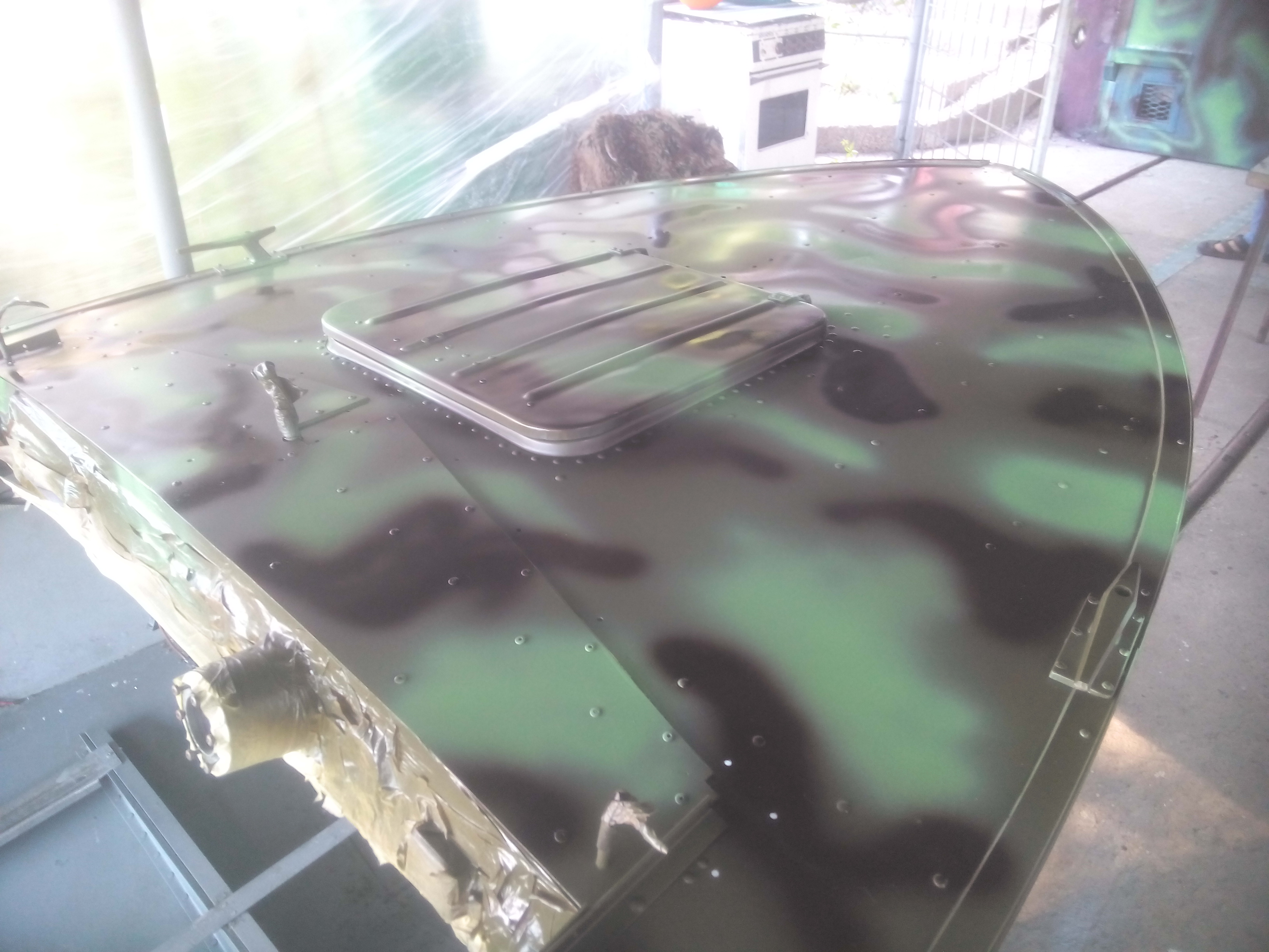

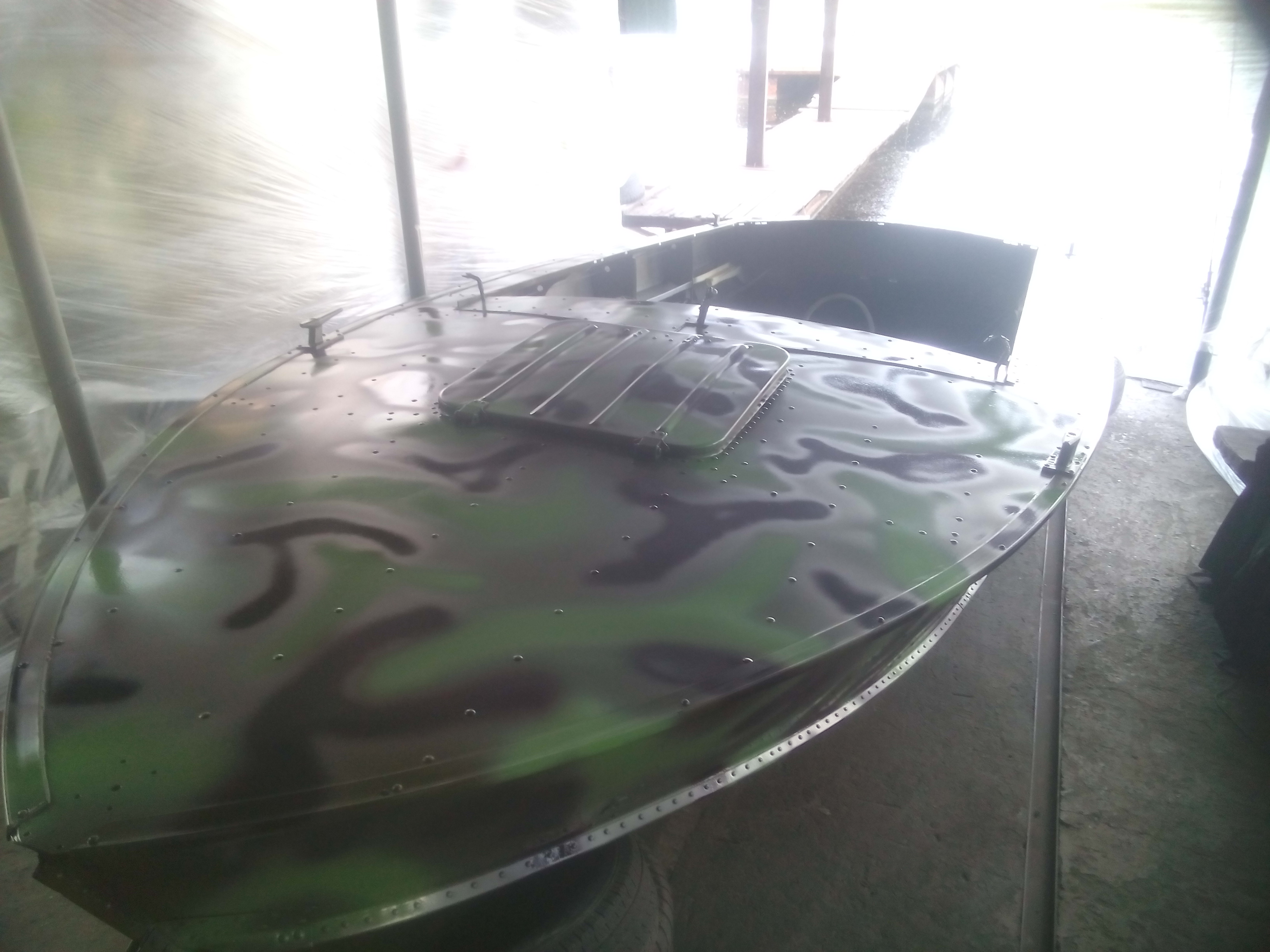

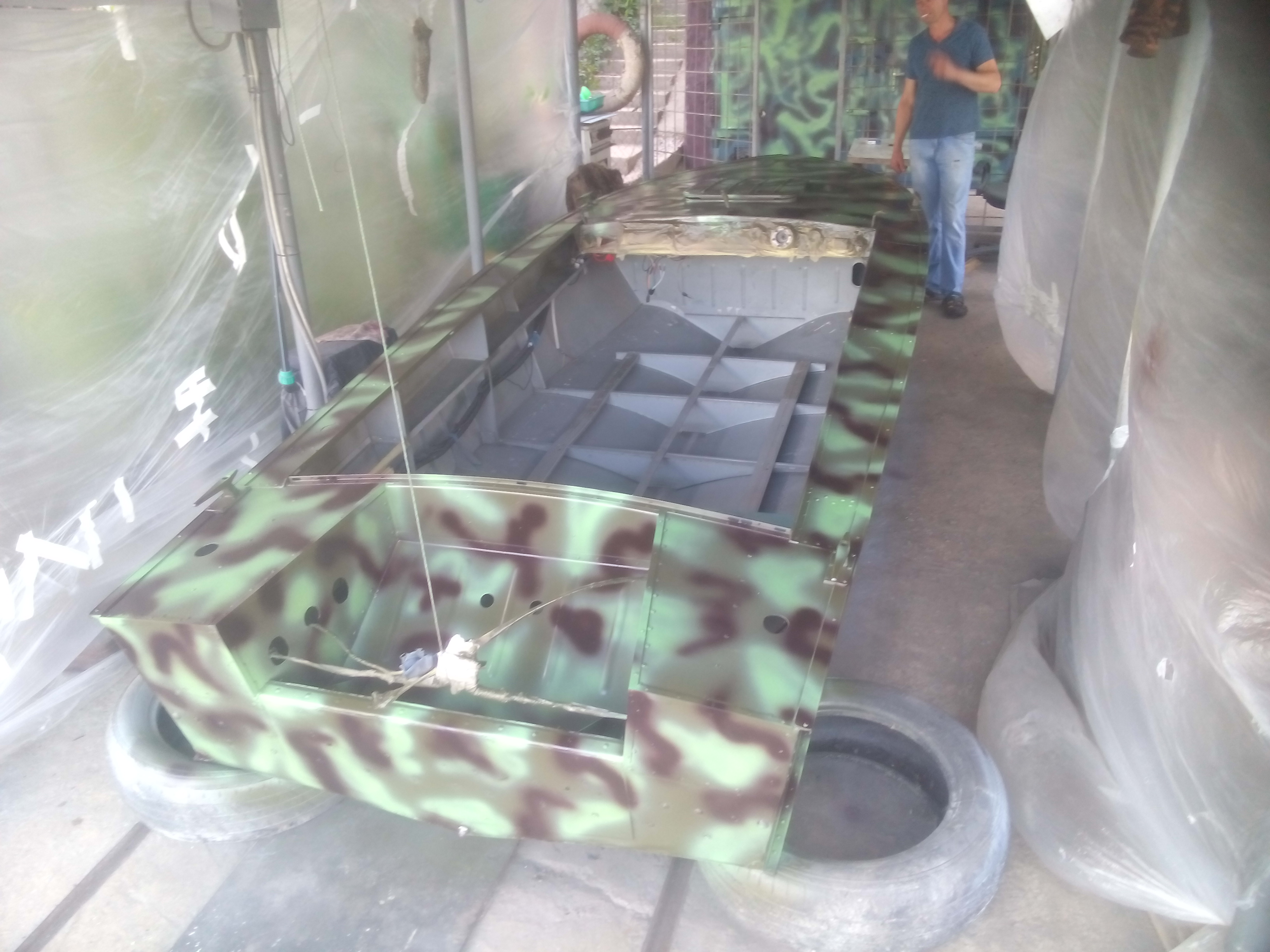

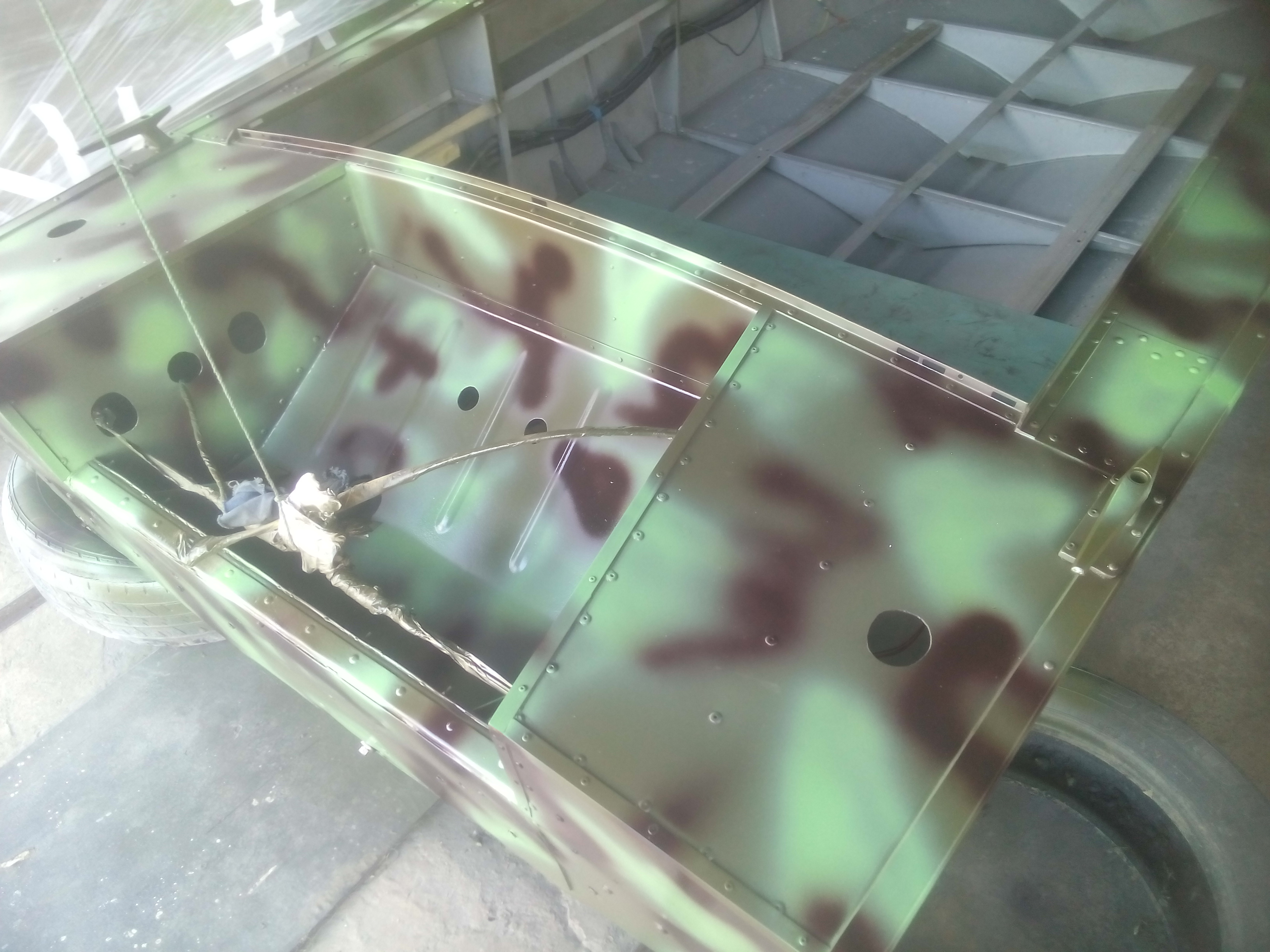

Хочу написать о проблеме с которой столкнулся при покраске прога для тех кто красит. Так как мой был весь в родной краске,которая оч хорошо держалась и даже глянец по бортам еще был,решил краску полностью не смывать а хорошо затереть 240 наждачкой на мокрую и красить поверг грунтом и эмалью мобихел.Естественно за года,а лодка 74 г.в. были места полностью протертые до дюрали,которые надо пройтись кислотником.Когда покупал краски/грунты и тд задал вопрос продавцам,мол буду кислотник дуть пульвиком и естественно он кое где попадет на родную краску,не поднимет ли он родной слой эмали?На что ответили,90% поднимет,мол пробуй не чем нибуть ато запориш все,мы не знаем какой краской проги завод красил и тд.Так вот,я взял снятую панель приборов ,специальео пятнами протер до голово металла и задул,в итоге нет и признаков никаких на вздутие кпаски.Так что не бойтесь,красьте смело если по родной краске все будут ок.Пишу тк такой инфы больше негде не нашел,может кому пригодится.

Автохимия

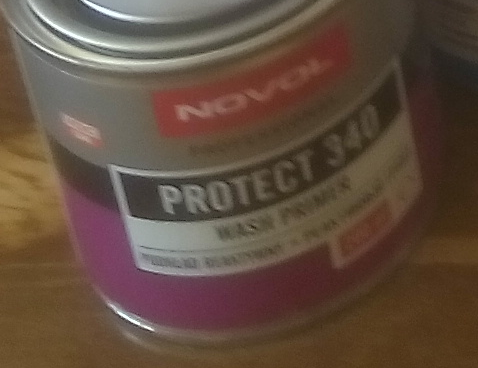

Вот этот новоловский кислотник по люминю не годится. В нем пигмент несовместимый с люминем, по стали пожалуста .
