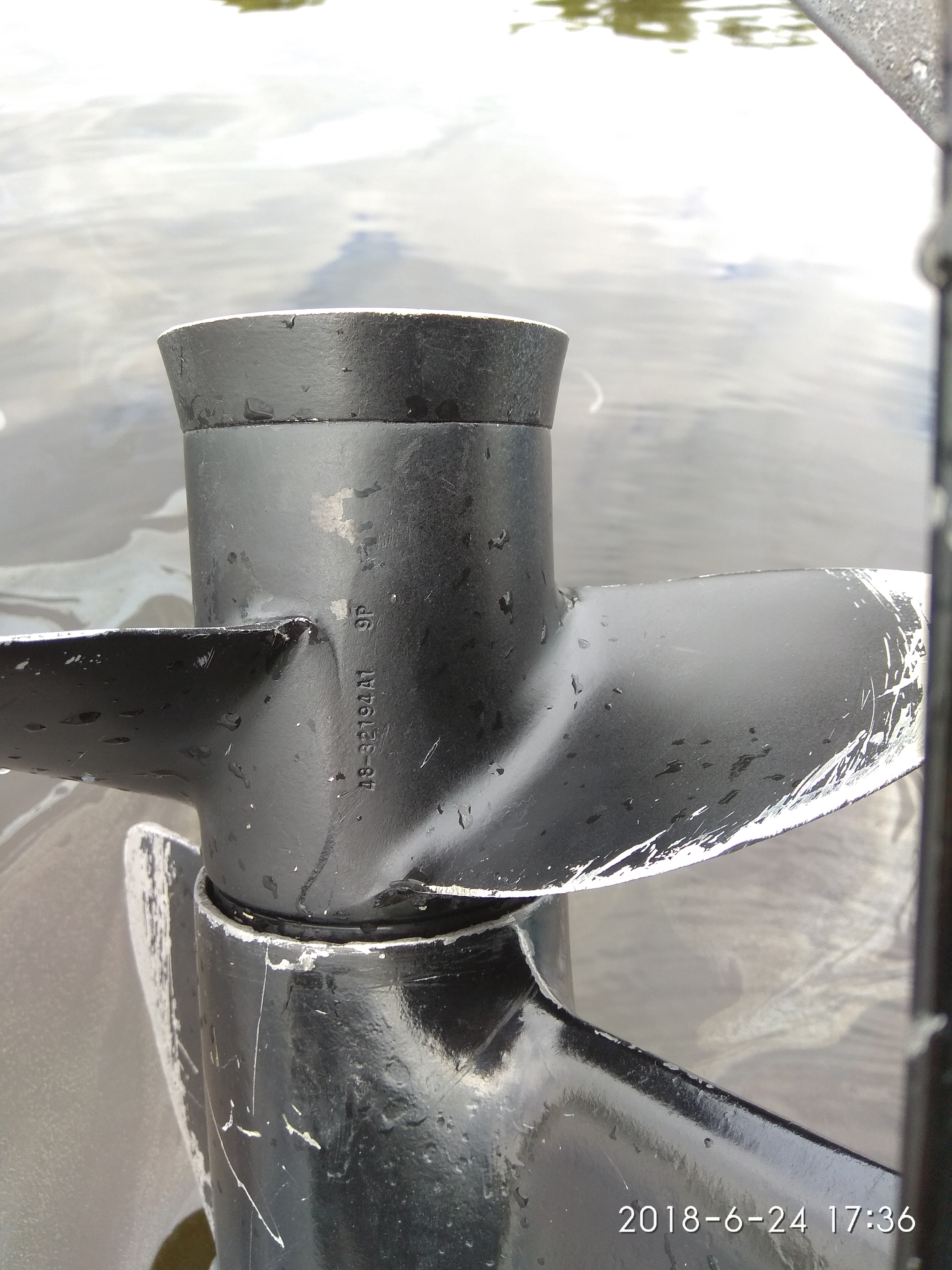

Типово Прогресс 2м + mercury 35 HP нужен совет по винту.
Доброго времени, форумчане! Нужен совет какой винт поставить на данный комплект. Сейчас стоит винт ( маркировка на фото) не могу понять что это за винт (шаг и т.д.) предполагаю что шаг 9. Скорость в два человека по +- 75 кг 32-31 км. Прочитавши много тем по скорости прогов, сделал вывод что скорость маловато для данного комплекта. Собственно вопросы:
- что за винт у меня стоит ?
- какой винт нужно искать по шагу для увеличения скорости ?
Угол мотора выставил так что антикавитационая плита идёт в продолжение киля лодки и высота антикавитационой плиты чуть ниже киля.
Поджимаю мотор к лодке - роет носом, отдаляю - задирает нос.

Типово Re: Прогресс 2м + mercury 35 HP нужен совет по вин
у Вас гвинт 10 3/4 x 10
Ickarus (25.06.2018)
Спасибо! А можно расписать что есть что, а то я уже запутался в этих маркировках :(
діаметр - 10 3/4, шаг - 10
Спасибо! Буду ждать советов какой винт поставить.
П.с. лодка без тюнинга, обычно хожу 2 человека +-70 кг, аккум, бенз + немного туристического и рыболовного хламчика :)
Можно ещё вопрос, как Вы это определили по фото ? Как в той маркировки зашифрованном именно эти данные ? Хочу для себя понимать :)

Так вот, тут нашел свой серийник, 48-32194A1 что означает 10-1/4 шаг 9. - это вообще какой винт , грузовой или скоростной ? Как понять... Просто раньше эта тема меня не трогала, а сейчас зацепило, вот и хочу понять сколько может вытянуть данный комплект... Спасибо за понимание и советы!
П.С. не совсем понимаю что такое диаметр "10-1/4", с цифрой "9" все понятно, это шаг.
