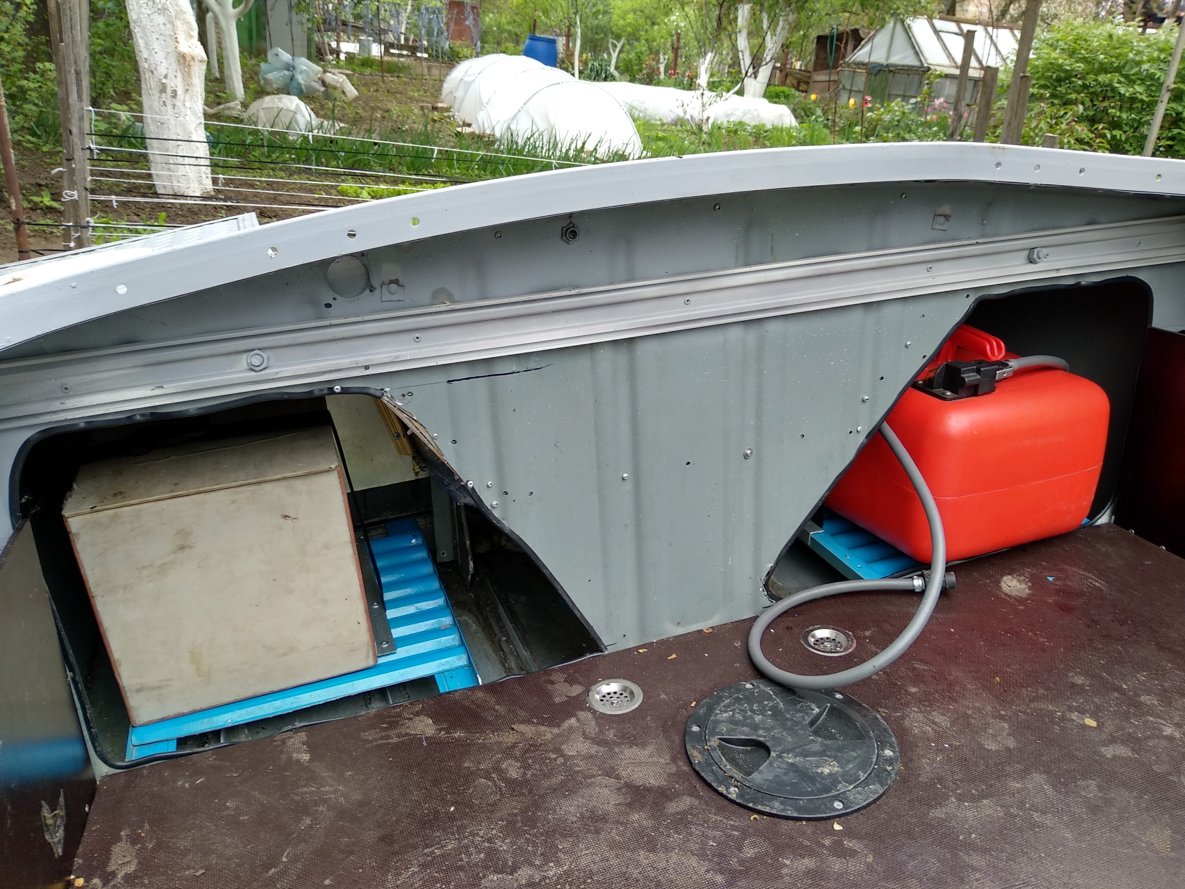

Я себе сделал лючек, чтобы можно было заглянуть под пол и отдушины.

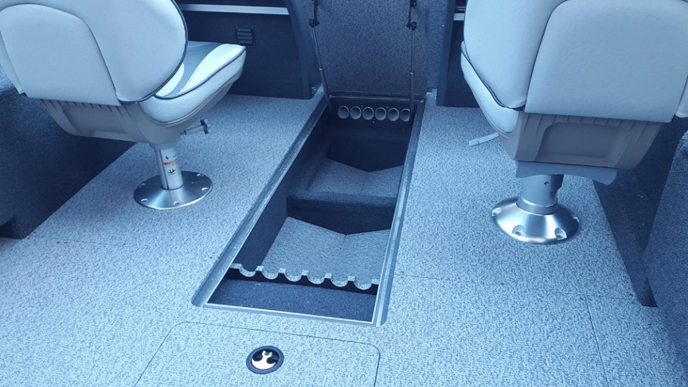

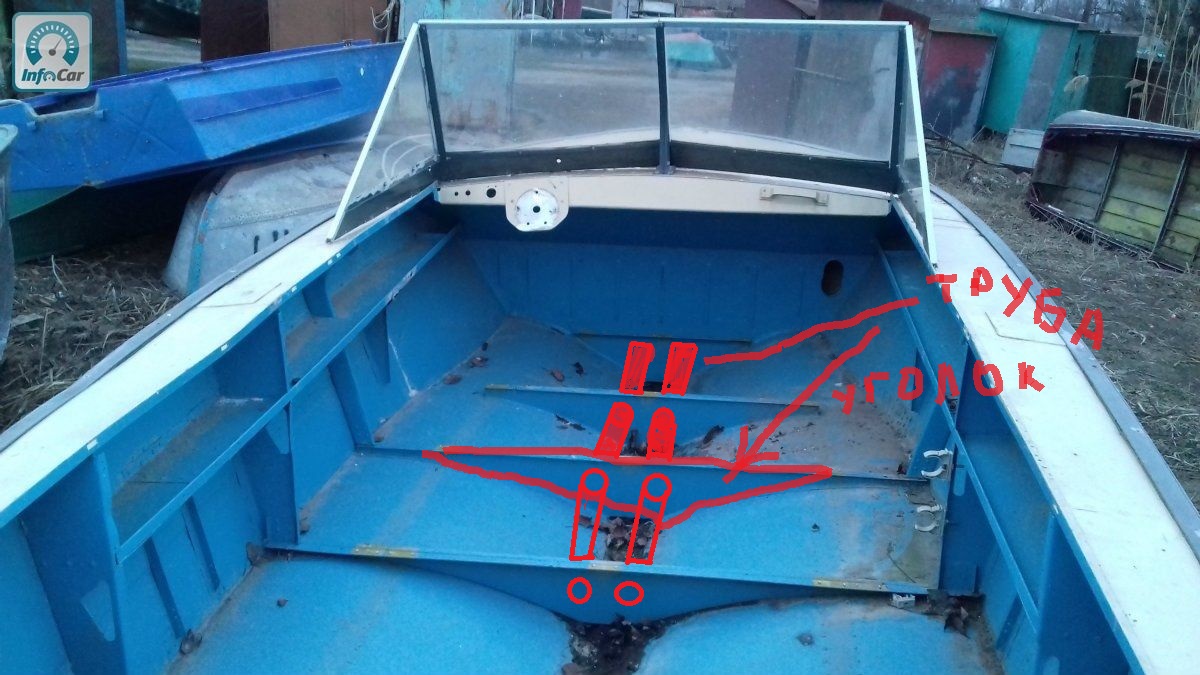

Вот когда то увидел и себе захотелось такую тему... У кореша на финвале организована эта тема в бортах, а вот я задумался можно ли в пол спрятать потому что в борта что то я не вижу как спрятать ((

Незнаю реально ли это, или нет, но была мысля усилить уголками рёбра жёсткости (вырезать из листов алюминия такие уголки, подогнать их в размер смогу, потом стянуть их на нерж болты или заклёпки), цель усилить рёбра жосткости что бы потом их просверлить под две трубы.
Хочу что бы в лодке хранилось 2 спиннинга в сборе размером 210.
Не реально, забудте о спинингах в полу. А вот бак втулить под пайолы между первым и вторым шпангоутами очень даже реальненько!! Из АМГ 3 (на бак и тройки хватит) сварить и туда его родимого под пол - с глаз долой!!
Я думаю реально, просто не совсем правильно сверлить ребря жосткости и одно из них разрезать, потому что нужно будет норм укреплять, в целом думаю это реально, но "Pasic" по телефону подсказал всё таки проверить первый вариант что я откинул, в борт прогресса))

Почему именно на 1? Поднимайте на одно отверстие и пробуйте. Не понравится. Вернёте на место

Могу показать, как Санька Пасик сделал у меня в Днепре, два прута с катухами спокойно размещаются в борту, правда, сложенные пополам)))

Относительно спиннингов, Александр так же рассказал, но я таки решил пойти на гараж и сделать ещё раз замеры что бы принять окончательное решение.
