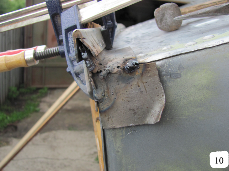

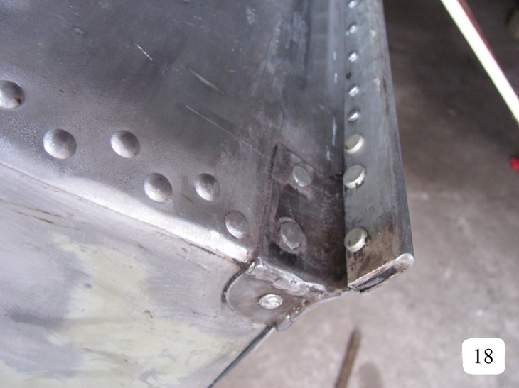

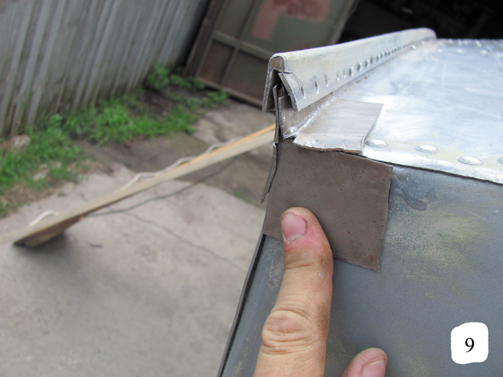

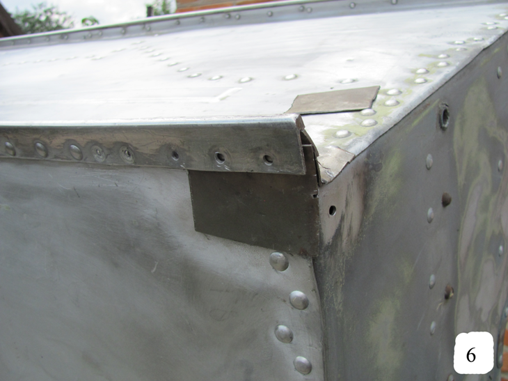

Здавствуйте форумчане и гости нашого форума!

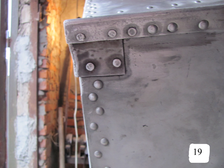

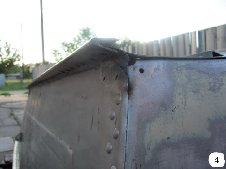

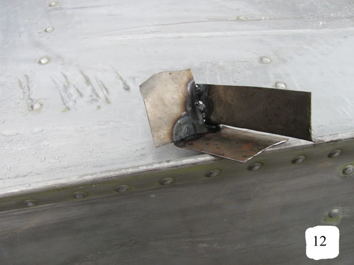

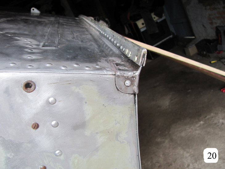

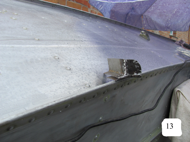

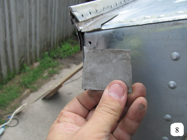

Сегодня я решил открыть новую тему, а именно уголки лодки Прогресс ( а у меня он Прогресс 4). Думаю выложенный мною материал понравиться всем обладателям лодок выпущенных совдеповской промышленностью. И буду рад если хоть одному счастливому обладателю совколодки этот материал хоть чуточку поможет.

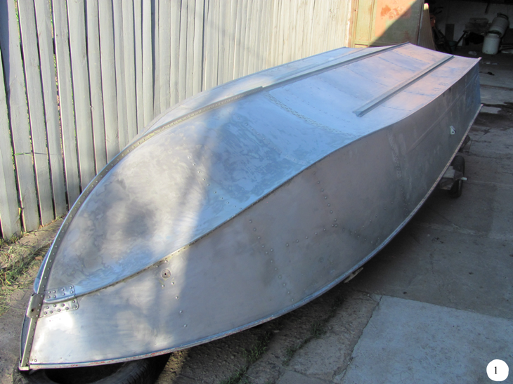

И так. Когда я стал обладателем свого прогресса радости было полно. Но когда я начал готовить его к покраске вылезла проблема с уголками. Они просто от времени сгнили ( хотя при покупке я и брал спеца и он осматривал больные места, я наступил на грабли. Правда они были замазаны очень искусно грязью ( но не будем плохо думать о людях продавших лодку мне - а может я просто ошибся). Но вот началась долгая работа по подготовке к покраске. И дошол я к уголкам. Многие знакомые давали кучу советов – как делать и из чего делать уголки. Одни советовали уголки сделать с нержавейки другие с чёрного металла. К моменту выполнения работы у меня был лист толщиной 1мм. и нержавейки и чёрного металла. Решил таки делать с чёрного металла ( куча мнений оказалась в пользу чёрного).
Фото 1 Моя лодка почищена перед покраской.

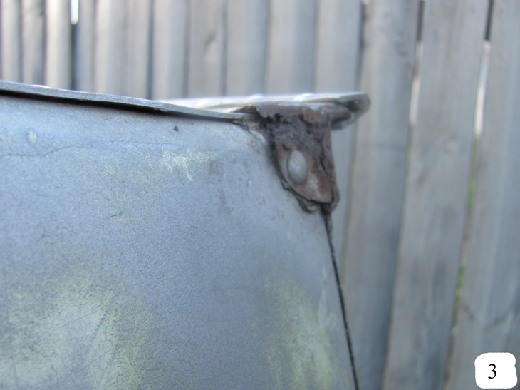

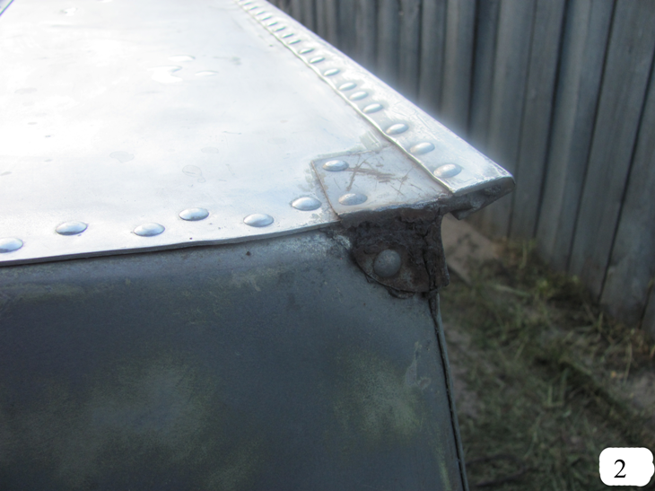

Фото 2,3 Уголки которые даже с виду не внушили мне доверие.

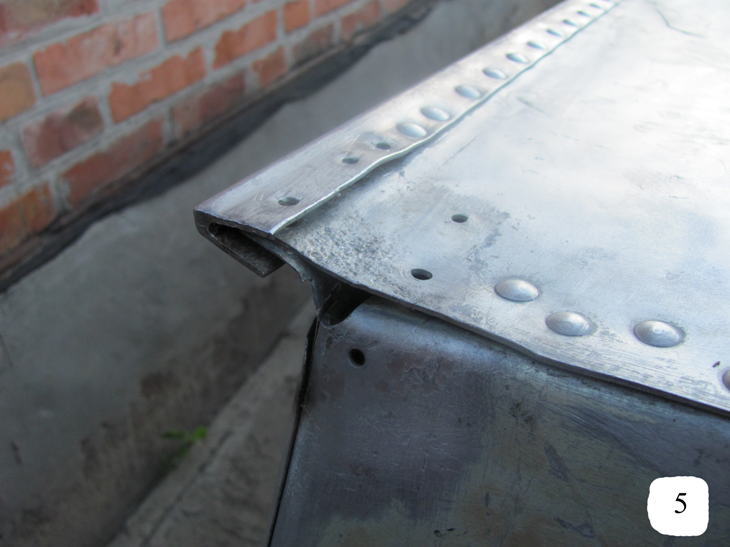

Фото 4,5 Когда я снял уголки то увидел вот такую картину. Лист борта оказался тоньше дна и он больще пострадал от коррозии.

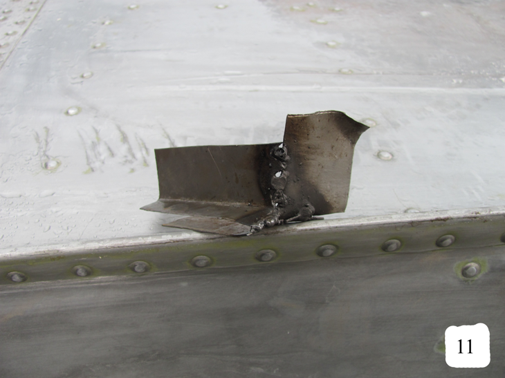

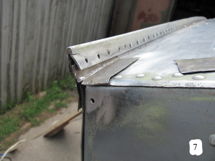

Фото 6,7,8,9 На место уголка я начал вставлять детали уголка необходимых мне размеров (с одной стороны лист борта пропал около 30мм. пришлось накладку зделать окло 75мм)
Фото 10,11,12 После того как я подогнал все детали уголка я зажал их струбцынами и прихватил сваркой ( у меня простая електросварка електрод 2мм) Когда всё остыло новоявленный уголок я выбил и повез товарищу обварить полуавтоматом.
Фото13 Обвареный и обточеный новий уголок.

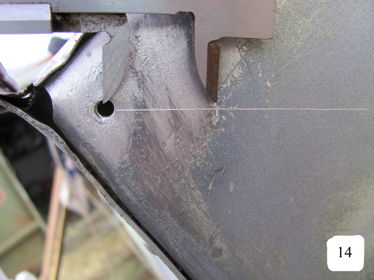

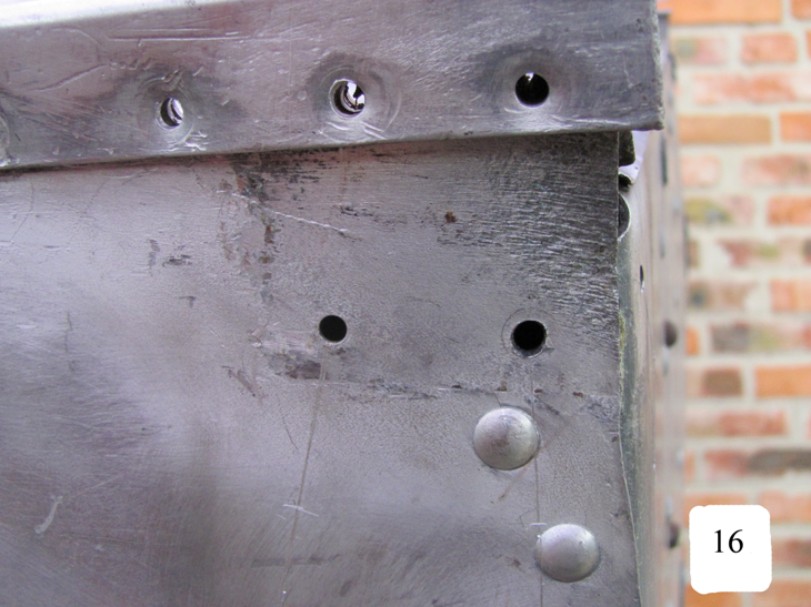

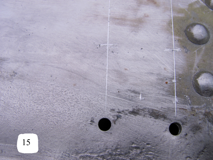

Фото 14,15,16 Перед установкой уголка мне нужно было разобраться где сверлить дыры под закёпки. Я это решил так. Взял линейку и керном нацарапал направление от центра существующего отверствия. Затем взял штангель-циркуль отложит на нем 30 мм и от центра отверствия зделал засечку.

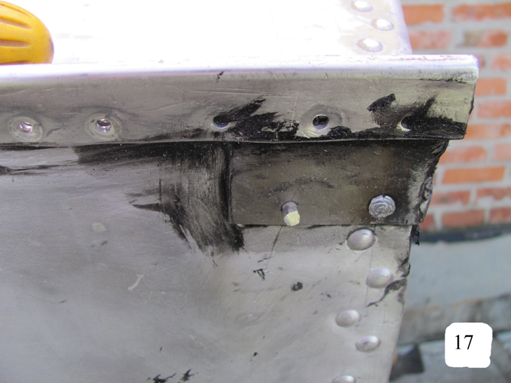

Фото 17 Намазал место герметиком ( купил на авто рынке название не знаю сказали кузовной и что берут для лодок. В тубе черного цвета. Смываеться растворителем харашо. Через два дня герметик превратился в резину) Забил на место уголок. После воспользовался разметкой просверлил дырку на 4,5мм и по очереди забил закльопки. У меня два молотка один из них около 2кг он выполнил роль наставки , а другим развальцевал заклепку заклёпку.
Могу сказать это далеко не сложно. Меня пугали что это так сложно что нужен спец. Я обошолся без спеца. Но нужен ещё помощник.
Фото 18,19,20 Конечный результат.
Фото уже покрашенной лодки и уже на воде выложу как то в другой раз.
P.s. Прошу прощения за ошибки, и за то что не одним файлом- первый раз выкладывал с фотками

Ой зря Вы туда черный метал крепили нужно было с люминия делать.
Старий 22.08.2011, 08:42   #4 (permalink)
Типово Re: Уголки на Прогрессе
Огромное спасибо за наглядный материал!!
В этом году менял на своей четвёрке транцевую доску, и обратил внимание на эти уголки.
Замена их меня тоже не минует.. ))
Но тоде вопрос..
Почему не алюминий, почему не АМГ?
Старий 22.08.2011, 08:50   #5 (permalink)
Псевдо: Женя
Звідки Ви: Переяслав-Хм. Киевской обл.
Карапь: Прогресс 4 Y40veos
Дописи: 56
Сказал(а) спасибо: 8
Поблагодарили 11 раз(а) в 6 сообщениях
Изначально там стоял чёрный метал. От нержавейки отговорили друзья. А люмининь не расматривал так как варить негде (покрайней мере у нас , и везти лодку на место сварки как-бы проблематично) Судя по возрасту лодки ей около двадцати лет. Чёрнуха простояла около пятнадцати. Пускай и мои уголки простоят столько-же.
Paluch зараз поза форумом   Відповісти з цитуванням
Старий 22.08.2011, 11:15   #6 (permalink)
Дописи: 19.713
Но думаеться таки АМГ было бы получше. Протекторы на лодку ИМХО обязательно. На сколько знаю как и с нерж так и чермэтом, та же электрохимическая реакция. А то что листы борта тоньше, так это так и должно быть.
Старий 22.08.2011, 11:52   #7 (permalink)
Аватар для Роман 37
Псевдо: Роман
Карапь: Днепр+mercury 40
Дописи: 10.422
Сказал(а) спасибо: 6.736
Допис від Paluch Переглянути допис
Там если разобраться то можно сделать с одой выкройки токо надо все правильно росчитать и согнуть.
Старий 22.08.2011, 12:03   #8 (permalink)
Карапь: Самострой сталь + П4
Дописи: 2.036
Сказал(а) спасибо: 1.238
С одной выкройки не выйдет... а зачем упражняться в теории если все равно надо снимать и расшивать??? а уголка то всего 2
Paluch показал как можно сделать быстро, максимально просто и максимально точно сразу по месту.
Paluch - риспект! Чувствуется подход мастера, который с металлом на ты.

Гнул на месте как получалось. По выкройке не получиться поскольку у меня у одного уголка накладка на борт нужна была длиннее из-за корозии бортового листа. Т.е. размеры только с виду одинаковы а на самом деле разные ( разница в милиметрах)

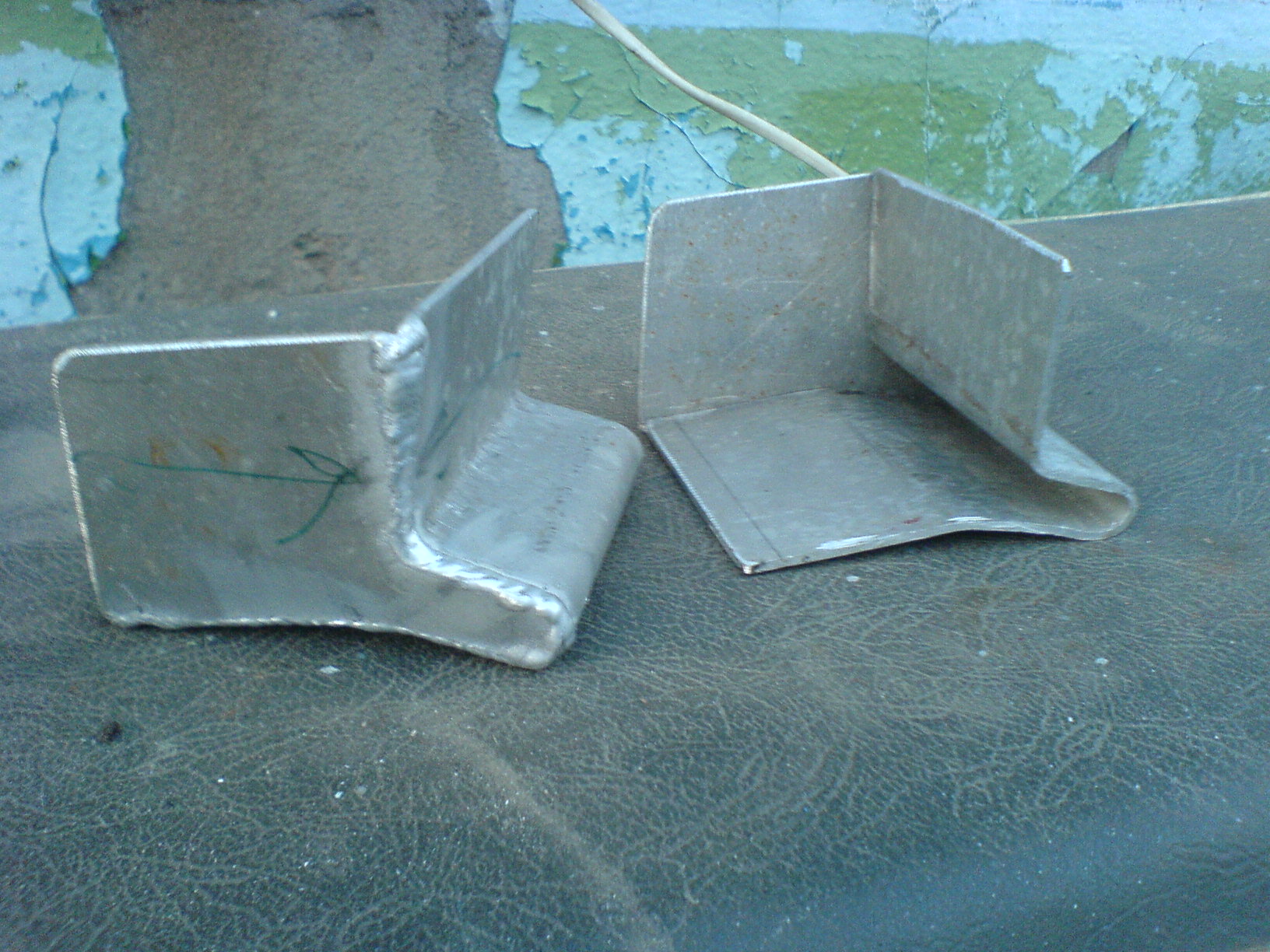

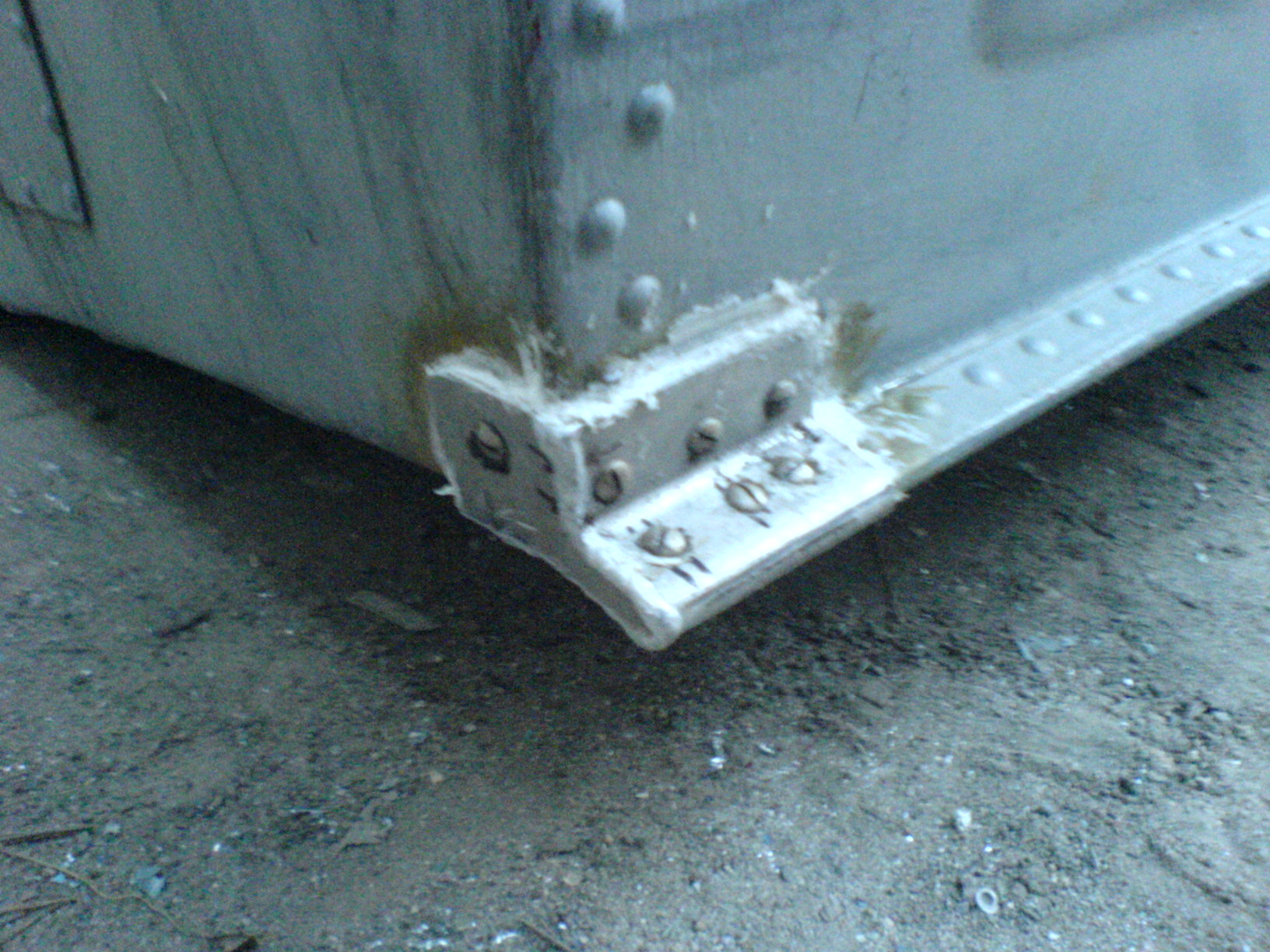

Неплохо.Я делаю уголки по типу казанячих (полностью охватывают скулу так как часто там трещины и коррозия)и на прогрессы и на казанки .Делаю с АМГ .хорошо аргонщик живет рядом.30 грв за сварку пары уголков берет.на второй фотке сегодня собрал ,завтра клепать.
