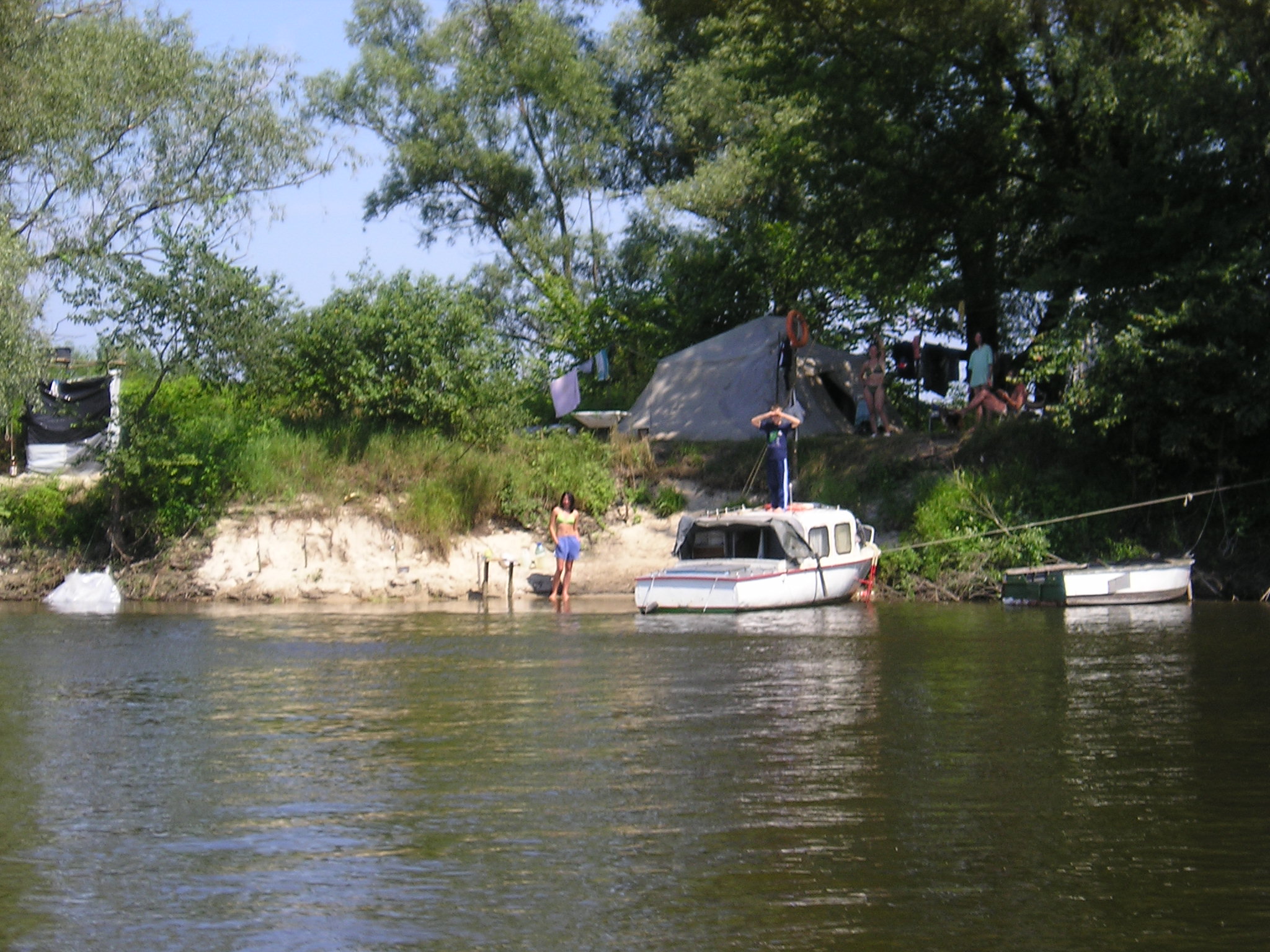

я когда-то пользовался один раз Южанкой укороченой. Она даже не хотела на привязи плыть за мной. Рыскала влево-вправо, и жутко неустойчивой была. На фото справа.
Не портьте Прогресс. Будет только хуже
Назва:  P7250034.JPG
Блин - минут 5 не мог увидеть где та Южанка...

Shel, слева нос торчит перевёрнутой!
утопил под впечатлением!
