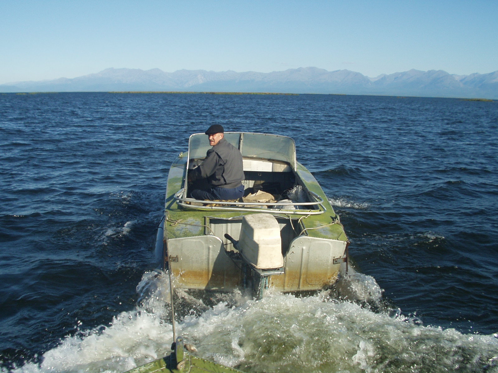

Тут ровно пол-газа (по коммандеру видно), но зато идет четко прямо

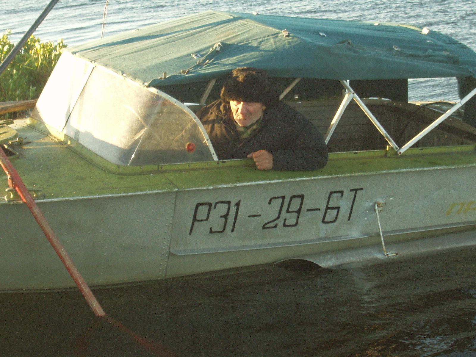

PS вот еще в общую копилку знаний, но смысла я не знаю

Я так думаю что то у деда брызгоотбойники.
