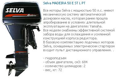

Задушенная только двух цилиндровая 72кг.Андрей вопрос к вам у Евгения при 33 лодка нещадно рыщет по курсу у меня при 53 рысканья нет а как увас при 55?
Большие сомнения, судя по видео там больше... много больше. 72кг имеет наш мотор максимально облегченный даже без электростартера
Евгений интересуйтесь читайте литературу прежде чем сомниватся!!!!!
сорри, я и не предполагал что есть полтинники в 72 кг
но тогда откуда у Вас такой дифферент на корму? Пригрузили чем-то видимо?
