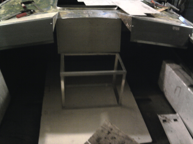

По немногу прдвигаюсь
Назва:  Фото-0379.jpg
Переглядів: 458
Розмір:  98,8 КБ
ID:	15074   Щоб збільшити малюнок, клацніть по ньому
Назва:  Фото-0382.jpg
Переглядів: 437
Розмір:  102,3 КБ
Помоему нижняя супень-рундук великовата. У меня на П-2 тоже выступает за линию торпеды , буду переделывать, т.к вторая нога не помещается(не оч удобно) прихдится сидеть в пол оборота - одна нога перед ступенькой , вторая под рулем

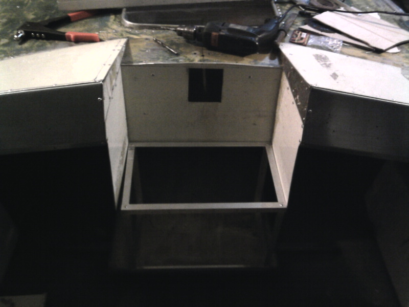

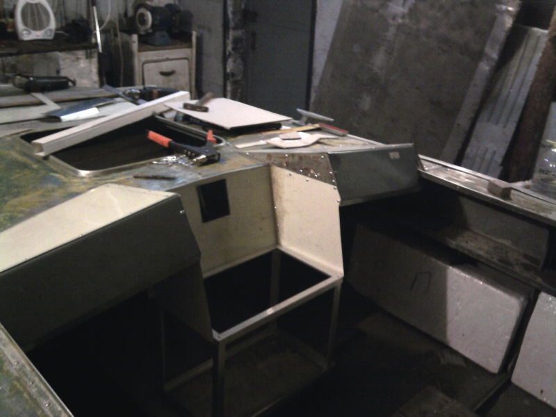

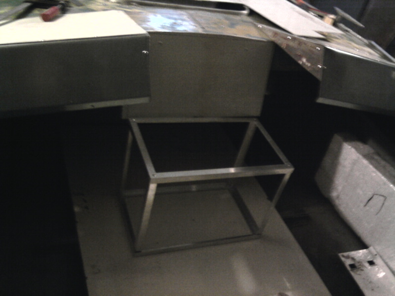

Ступень я сделал под акумулятор,а поворотные сидухи немного сдвину ближе к средине,может если днлаю чегото не так с благодарностью приму любую критику.
Мне просто на прошлых фото показалось, что ступень (ящик под АКБ) выступает за "торпеду" в салон. Теперь вижу четко что она на одном уровне. Все классно!

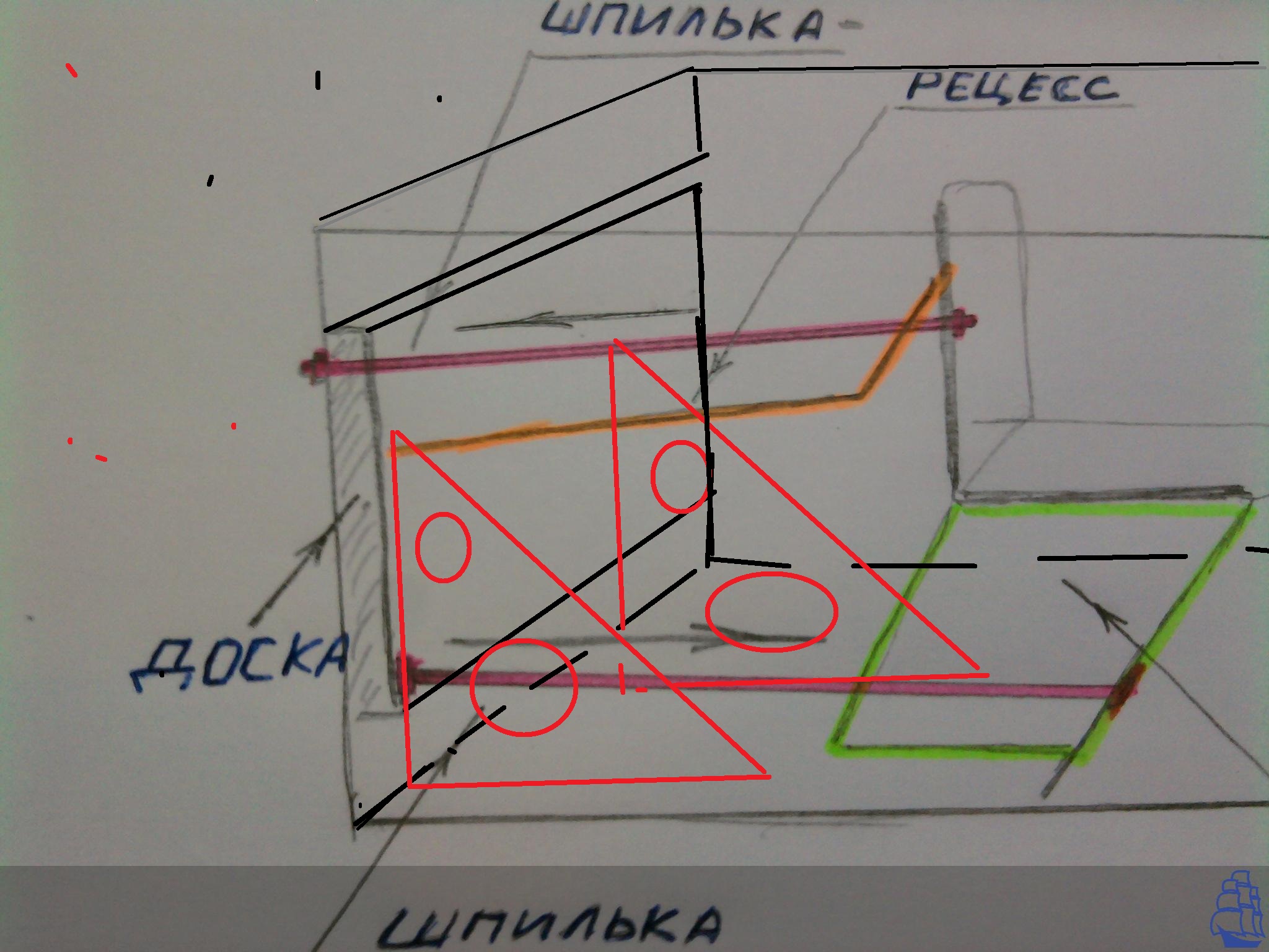

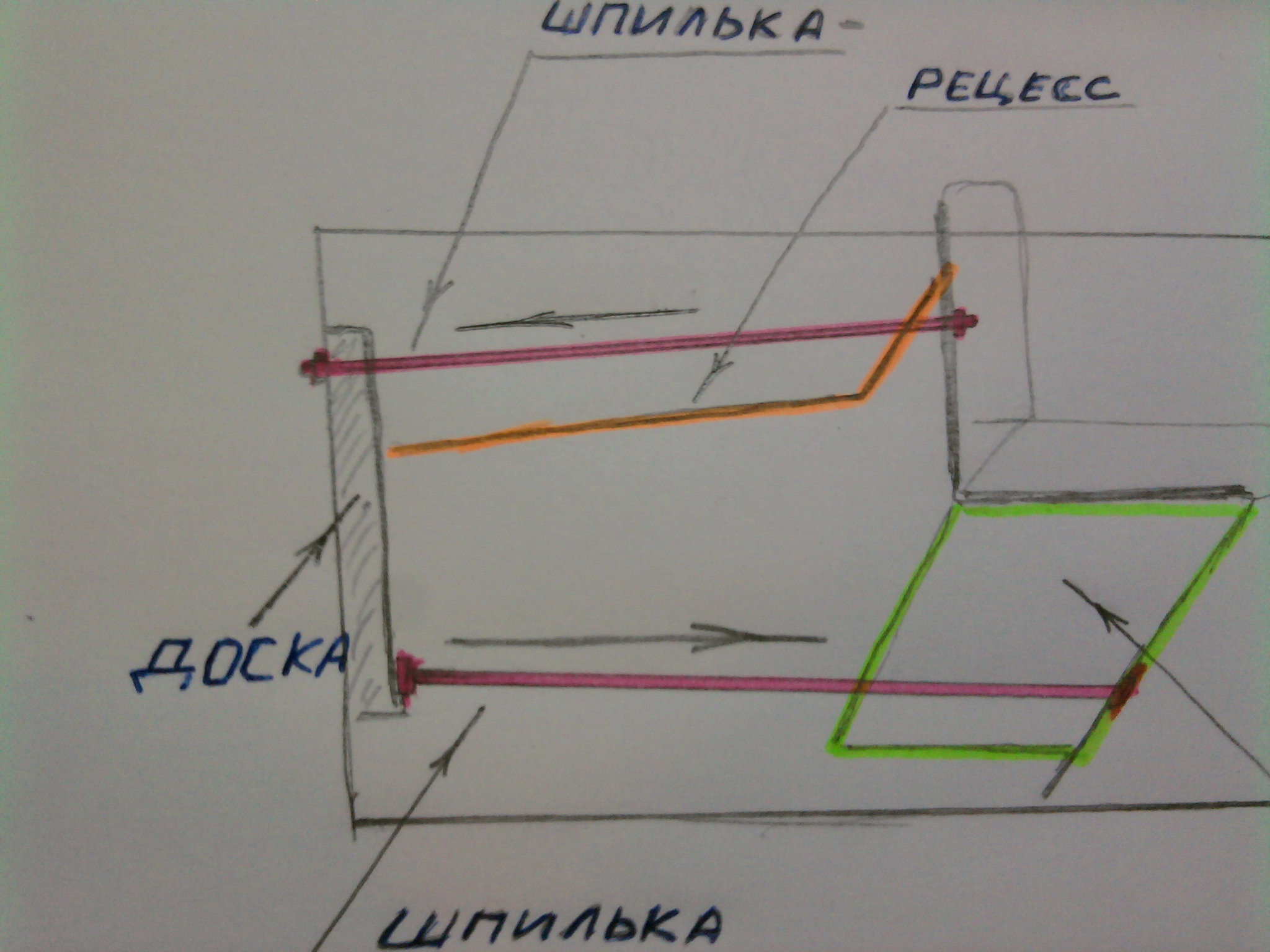

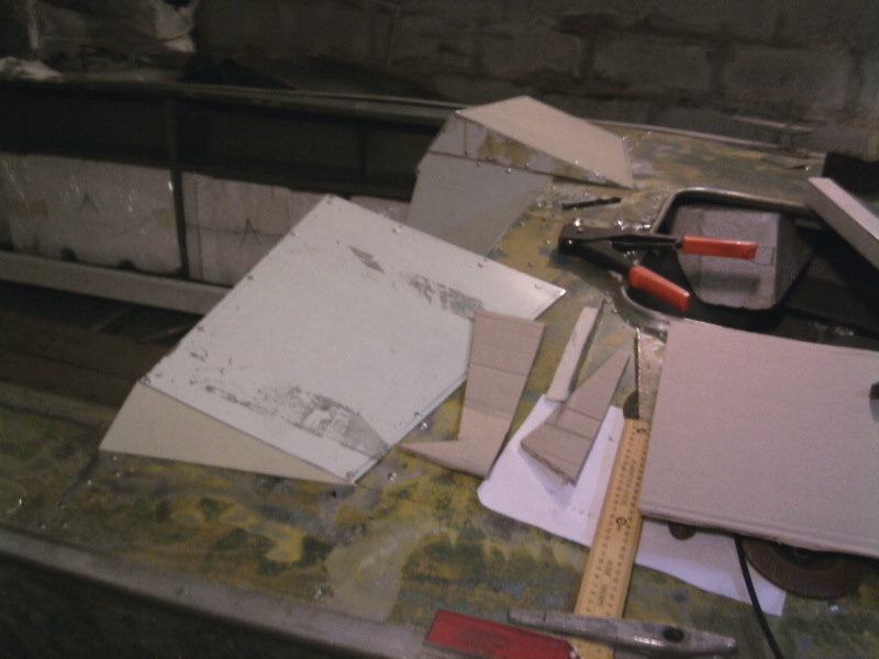

Нужен совет по данной конструкции,хочу установить пару шпилек в нижнюю часть транца чтобы избежать выгибание транца.
Шпильки честно говоря не сильно то и помогают, а вот косынки будут держать транец "правильно". Правда в домашних условиях будет проблематично приклепать к днищу, "правильными" заклёпками.

Шпильки нижние ставить не стоит, лучше что бы новая транцевая доска была опущена пониже и полностью и плотно была стянута между транцем и штатными уголками-косынками.

Дело в том что родных косынок там не было,изготовить не проблема но вот вывезти прог для того что бы приклепать правельные заклепки это пробл. нету транспорта.

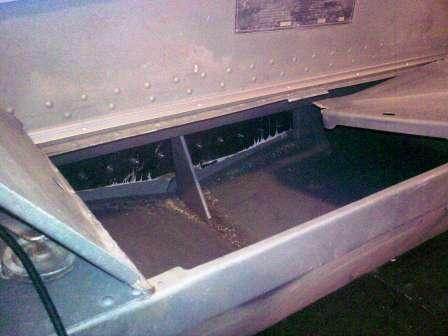

Не понял, или транец уже переделывался бестолково или просто не обратили внимания вот пример.

100% косынки там нету, скорее всего транец переделывался и правильно вы написали( бестолково ) потому как от предыдущего хозяина мне досталось несколько сюрпризов в виде смолы во внутренней части лодки.

Хотел спросить,а косынка это неотемлемая часть транца или можна обойтись?
Покаместь рецесор в разобранном состоянии, то думаю надо всё таки постараться хотя бы одну, но поставить. Тем более как понял у Вас мотор 50лс.

Изготовленные "по уму" кницы (штатная установка: 3ед. под транцевой доской в кормовом рундуке и 3ед. в самоотливном рецессе) дают весьма недурственное усиление транца, а в комплексе с мощным уголком\П-образным профилем, установленным на спинке кормовой сидухи и завязанном на корпус, позволят Вам со спокойной совестью и без частой оглядки назад получать удовольствие от эксплуатации "монстра" весом в центнер, а то и поболее (прецеденты имеют случаи быть). Нижние шпильки будут лишними, а вот верхние ставить нужно (ставятся диаметром 10-20(?!)мм, у меня - 14мм, нержа на герметике), причем многие придерживаются правила - устанавливать как можно ближе к ПЛМ, т.е. сначала двигатель на транец, а затем шпильки, причем по системе: гайка-транец-гайка; гайка-спинка сидухи-уголок\П-образный профиль-гайка. Довольно бюджетный вариант усиления транца. Более "навороченные" варианты, например, без транцевой доски, не рассматриваем, т.к. потребуется другие фин. вложения и мастер соответствующей квалификации. Осмелюсь высказать свое мнение: транцевая доска, как пример приведенная выше, будет излишней при изготовлении транца как такового из АМГ 4мм или более. Уфф... Тяжело неуку стольки печатать...

Скорее всего, я немного не корректно провел аналогию с фото в Вашем сообщении. "Родной " транец на "П.-4" имеет толщину 2,5мм, соответственно, встречались варианты, когда при ремонте заменялась доска на другую, но отличавшуюся от стандартной по габаритам, естественно, в большую сторону. Мало того, сибирская лиственница заменялась на бакелитку, а там и вес набирался. Вариант без доски в теме не рассматриваем. Выложить фото неправильно изготовленной доски на данный момент не представлялось возможным, а хотелось поделиться имеющейся информацией, так что, поймите меня правильно, ничего плохого сказать не хотел, да и не имел права, и о пятниццце Вы напрасно.
