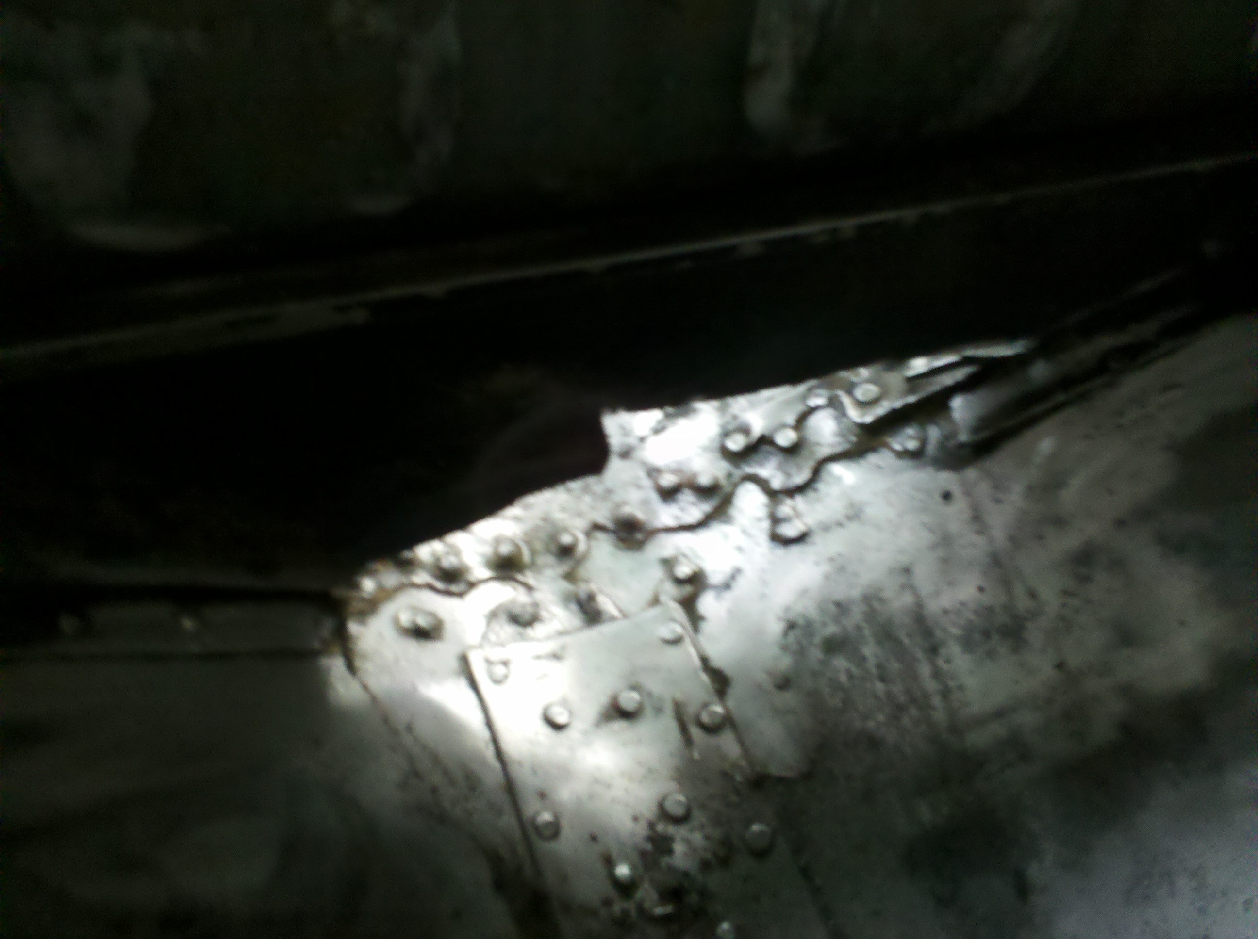

На фото изображена стенка между рундуком и кокпитом (фоткали из рундука). в области киля она совсем прогнила, остались одни заклепки торчать. течи особо нет, просто в рундуке влажно. подскажите плз как лучше восстановить. Вариантов вижу несколько:
1)вырезать поврежденные остатки, заклепки подтянуть, промазать герметиком.
2)=1)только под заклепки подкладываем полосу алюминия
3)вые***, выпендреться, и заказать такую же конфигурацию на листогибе.
Заранее огромное спасибо.

Допис від dima_kps Переглянути допис
И вставить рем вставки (изготовить их с помощью ножниц молодка и наковалинки) нет никаких проблем даже на ропе. Я всегда делаю именно так, если штото очень сложное то вырезаю из картонки (подгоняю) потом из алюминия.
Зайдем издалека, помпу надо ставить в районе сливной пробки. По этому носовой бомболюк, кокпит и рундук должны сообщаться, для того что бы на глиссе вся вода собиралась около помпы. Мой совет, красивенько обрежьте труху и примастырте сетку из нержы. что бы крупный мусор из кокпита не забивал помпу.

срезал кусочек переборки..., все оказывается куда худше, труха, которая на фото это остатки следующего листа днища
насколько я понимаю теперь латка неизбежна, поправьте плз если не прав

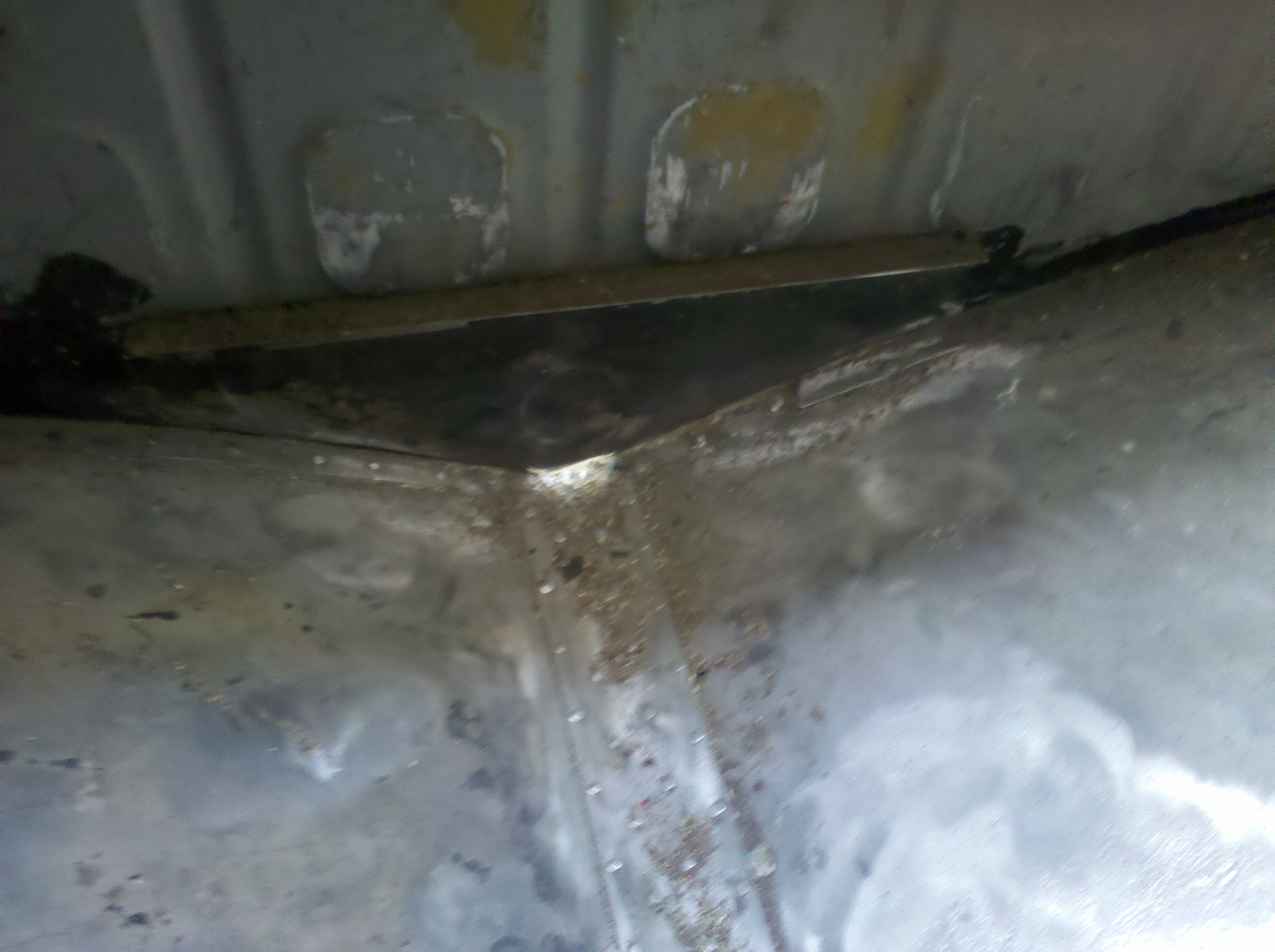

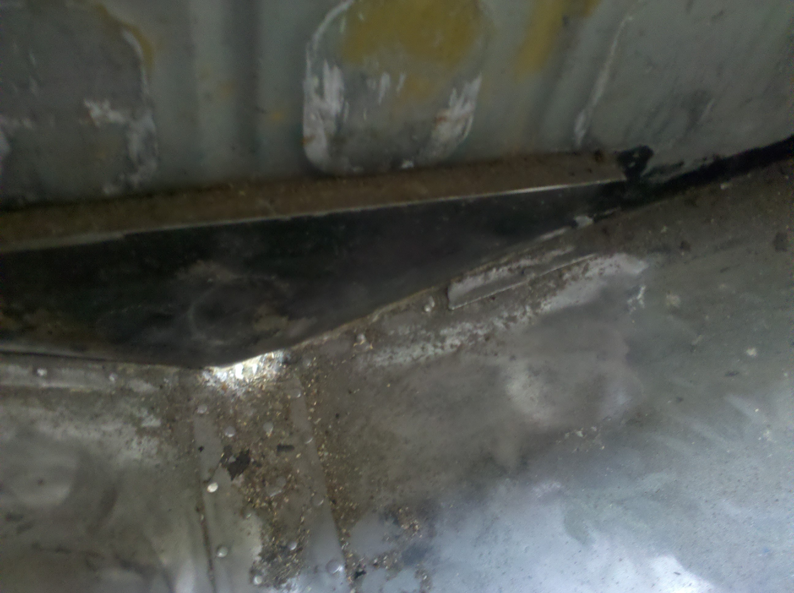

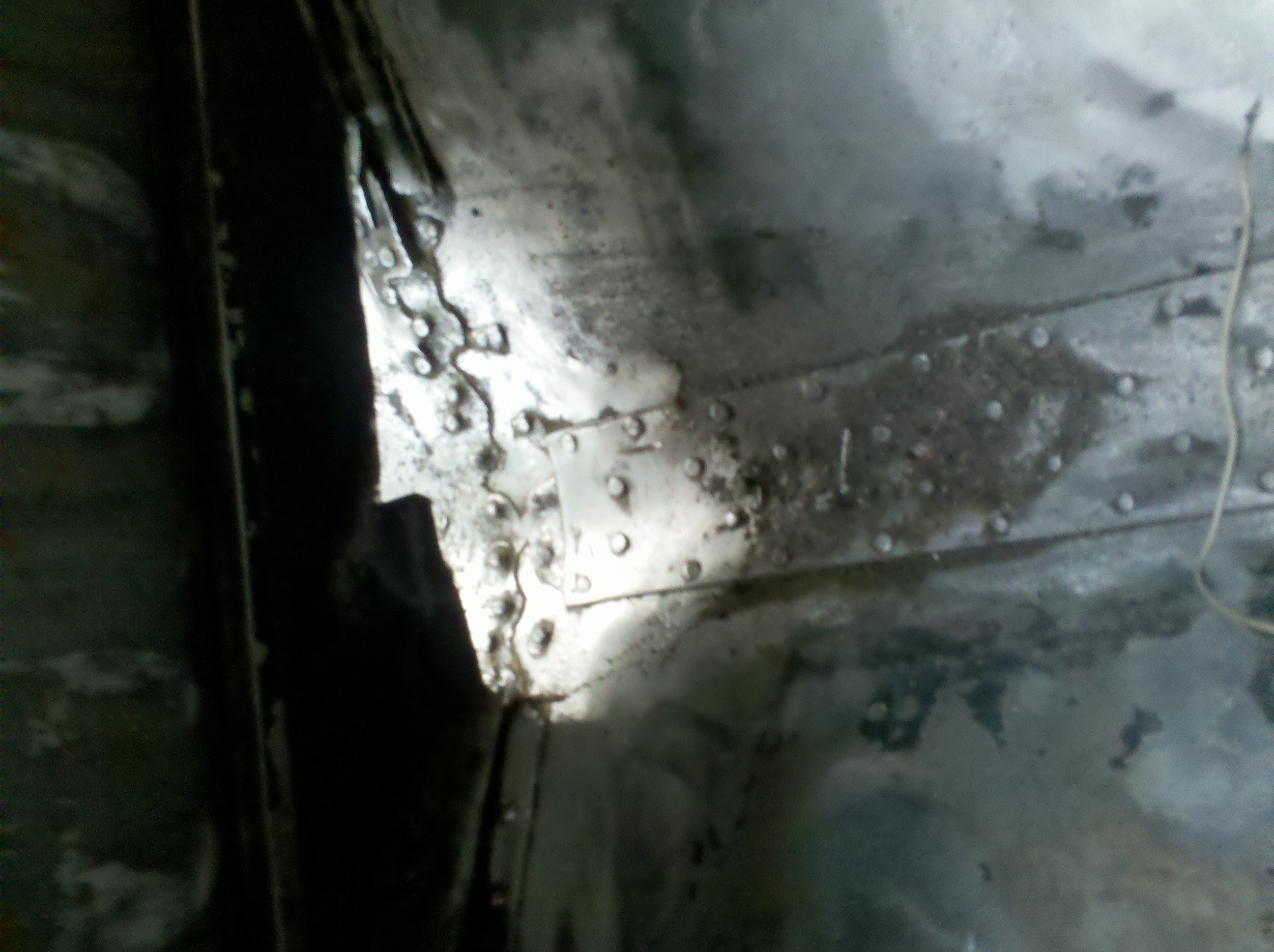

На фото не увидел озвученной проблемы, давай доп фото.

первые две фото - из кокпита
вторые две- из рундука

Допис від Anatol Переглянути допис
Спорить небуду но вродебы нержавейка и алюминий во влажной среде очень недружат.
Добавлено через 3 минуты
Надо делать рем вставки и ничего страшного там нет.

Лично мое мнение.
1. Высверлить клепки.
2.Положить латку.
3. Приклепать к днищу уголок, и привязать это все к переборке.
Это если лодку планируете оставлять себе надолго.
Если в этом не уверены, и не течет, вычистить, замазать герметиком и забить.

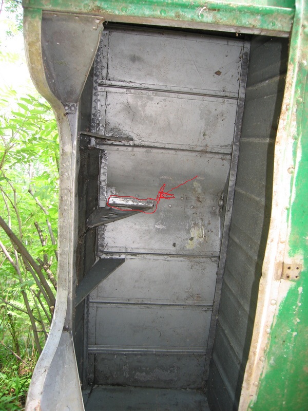

Данная переборка является ребром жесткости. И все удары от волн лодка будет принимать именно этим участком днища. То есть если просто вычистить и оставить, при мощном моторе как бы не начало отрывать заклепки дальше. А уголок только для того что проще приклепать уголок к днищу, и к нему приклепать прямой лист, чем выгибать лист по форме днища. Примерно набросал схему см. фото.

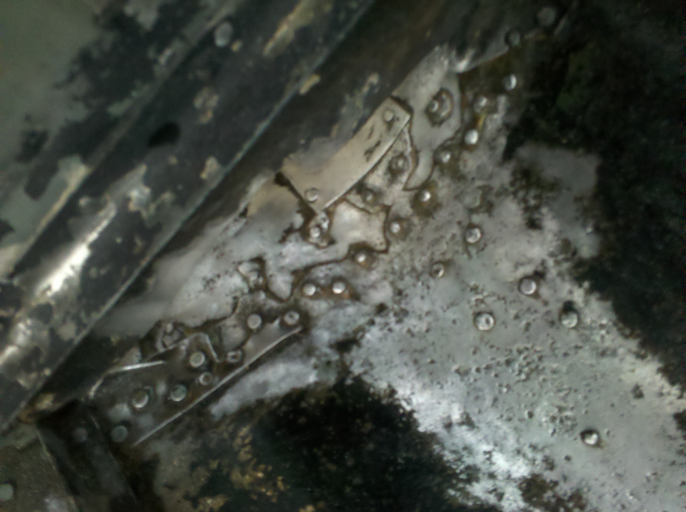

А у меня вопрос по Прогрессу.
Не знаю как называет этот элемент, но суть в том что он оторван от днища.
Заклепать одному врятли получиться. Можно ли эти 4 клёпки заменить на винты из нержавки или латуни? (большую часть времени лодка над водой висит)
(да ещё прошу прощенья, что воспользовался чужой фоткой)

Допис від Blackhawk Переглянути допис
А закрутить винты одному получится? Длины рук хватит?
По теме. Нержу не надо. Нержа с дюралем в паре будет электрохимическая пара дюраль сожрет аж бегом. Проще уж возьмите обычные винты с гайками из черного металла, закрутите через гровера и закрасьте. По латуни не скажу как она себя с дюралем поведет. Но если лодка стоит не на воде вам и черного металла хватит очень надолго.

Та нормально там клепать, купи нормальный пистолет ( двух рычажный), герметичные заклепки, и спокойно заклепай.

Элемент называется кницей.Думаю что всеже лучше заклепать ,тем более что сложного в этом ничего нет.Насчет заклепок -поспрошайте у владельцев Прогрессов,у кого-то должен сохранится ремкомплект к лодке .Наставки несложно сделать из обычной арматуры(на десяток заклепок пойдет) диаметром 10-12мм. высверлив углубление под головку заклепки.Перед клепкой на отверстие и заклепку нанесите немного герметика,APP или "Крокодил" (продается в автомагах или в можно спросить в любой автомастерской),кстати неплохо им обработать и все швы и головки заклепок внутри лодки (только очищенные от краски).Поскольку кница "вырвана" нуно подтянуть заклепки по всему низу транца (не факт что уцелевшие заклепки не текут).После проверить на герметичность весь транец,можно мелом и керосином или просто набрав воды по уровню осадки .

Я клепал обычными вытяжными на силиконовый герметик. Брал длиннее чем нужно, потом после клепки подпирал кувалдой и простукивал молотком
