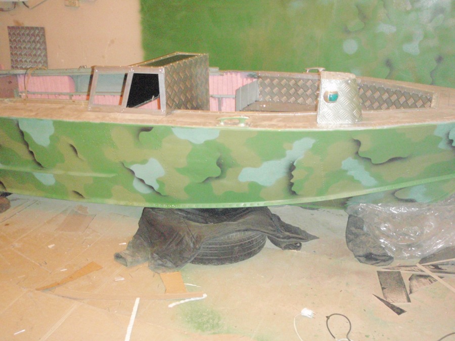

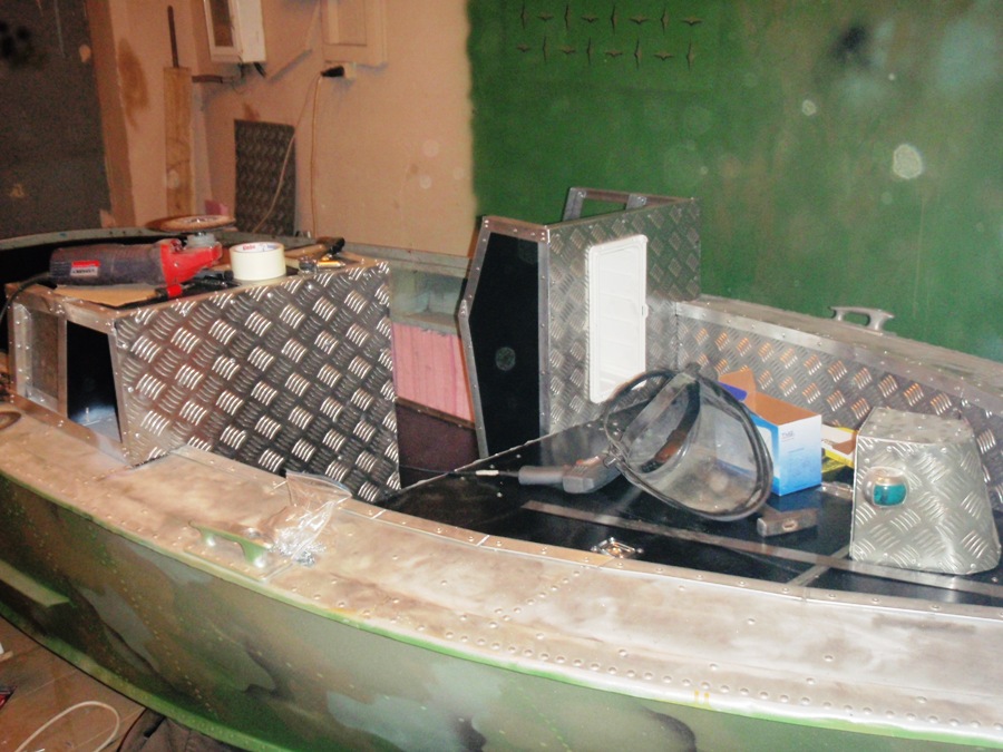

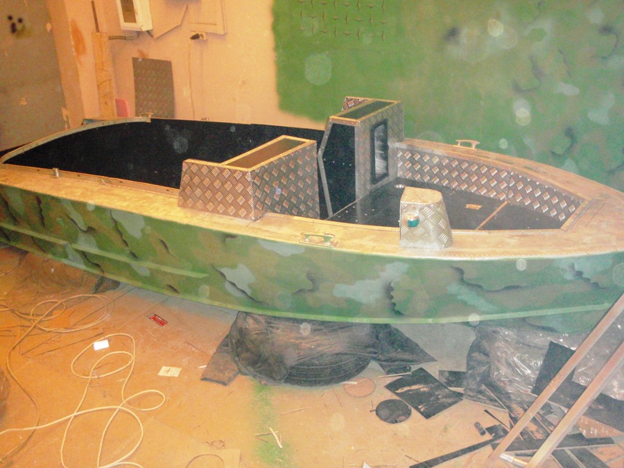

Вопчем просмотрев вчера свои фотки скелета поста и сравнив их с теми, которые ранее выкладывали камрады в темах о постройке (спасибо Вам огромное )был обнаружен ряд просчетов и косяков. Сегодня все разобрал и сделал вот так. Если завтра будет время то доклепаю

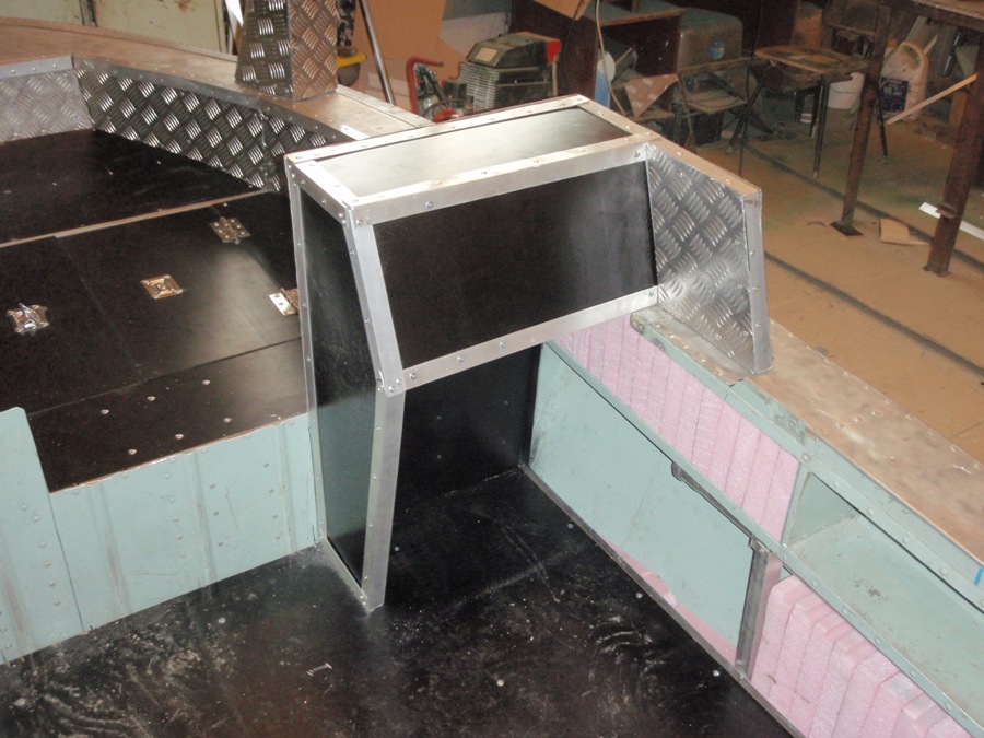

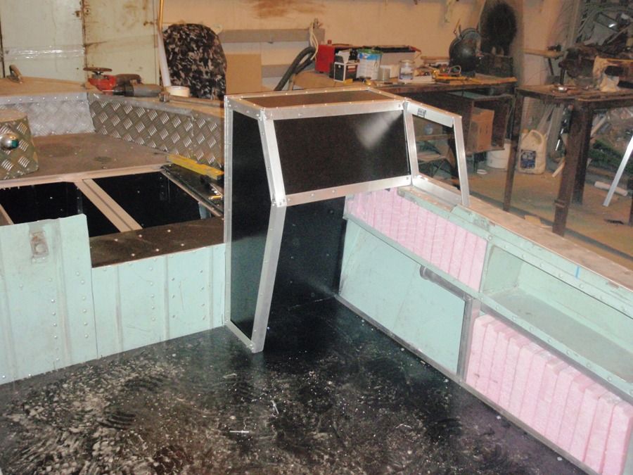

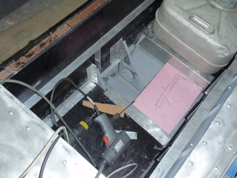

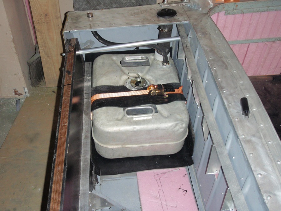

Зы, бригадный подряд клевая штука. Пока я доклепывал пост, Михалыч практически добил транец. Фанера к дюралю на толстый слой герметика, в низу намертво раскреплен уголками к стрингирам и пайолам в рецессе, в верху пока две шпильки на 16, будут еще две. Ну и вмонтировал бак.
Допис від evvgen4 Переглянути допис
можно както поподробнее ознакомиться с описание и проект реконструкции?
Зы, вроде выше и так максимально подробно. Ну, а проекта отродясь ни какого не было. Было чтение на протяжении пары месяцев этого форума, мотолодки и т.д. и т.п. тем где описывалась перестройка Прогрессов, Казанок и прочих карабликов. На компе БАЛЬШАЯ папка с фотами, как они сделаны у людей. Вопчем я думаю %70 от того, что есть нете как минимум по тюниху я перелопатил, а то и больше. Но один хрен часто работа протекает так: режу, пилю, клепаю, собираю, потом грю
е.....й ты осел Вовочка. Разбираю и переделываю по новой. Воткактотак.

Владимир, я извиняюсь! Вижу возле топливного бака пенопласт, у меня точно так же было пока не капнул случайно бенз (бак такой же), сожрало пенопласт аж до средины карапля, ох его потом трудно было отдирать и на постой помпа забивалась

Допис від Alexsandr Переглянути допис
Эт Михалыч на нем рисовал чета. А так его там не будет, а будет помпа и датчик эхолота.

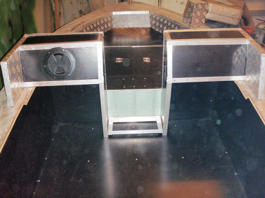

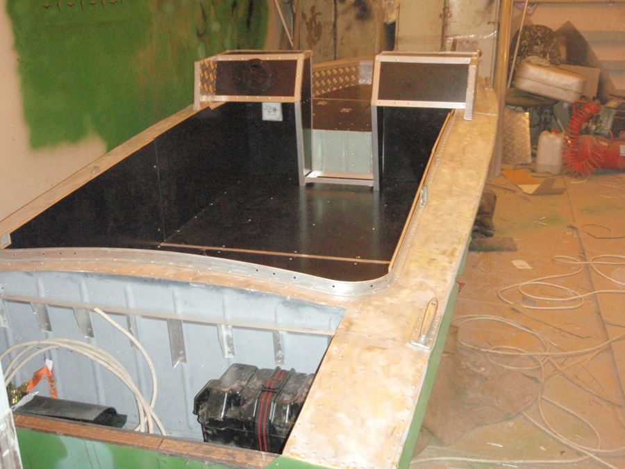

Маленькое дополнение про проект. Вот например подсмотрел у
Олег 67 идею,СПАСИБО ему большое, понравилось, слабал сегодня трохи для сэбэ. Вот как грится и весь проект.

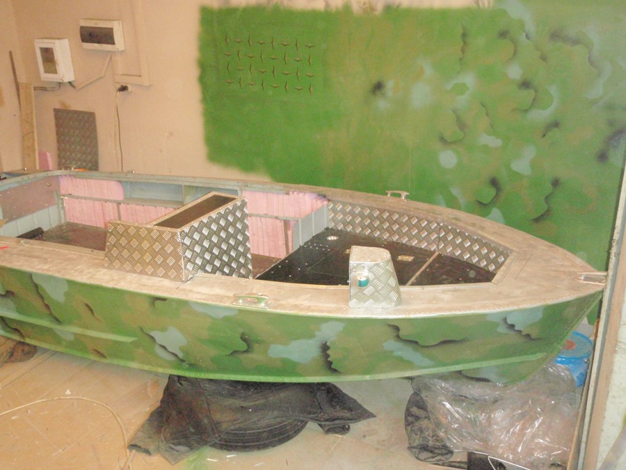

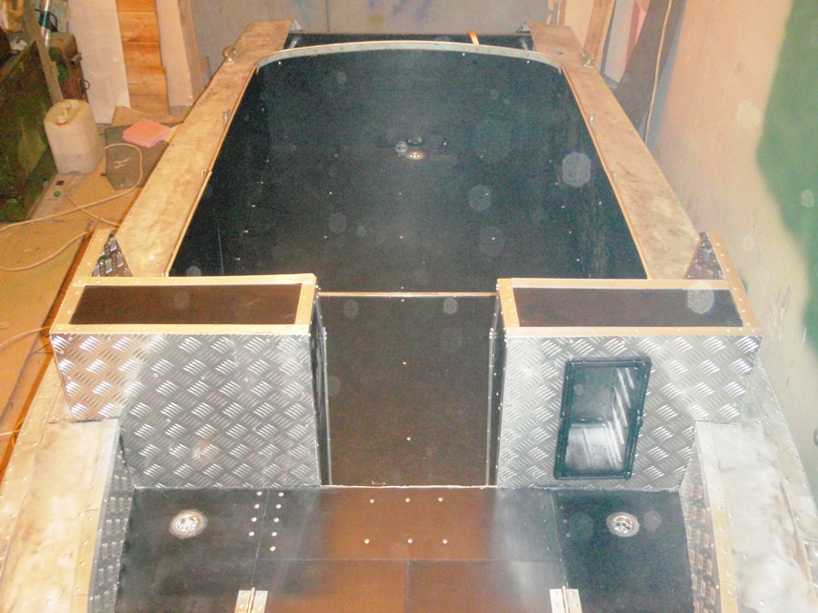

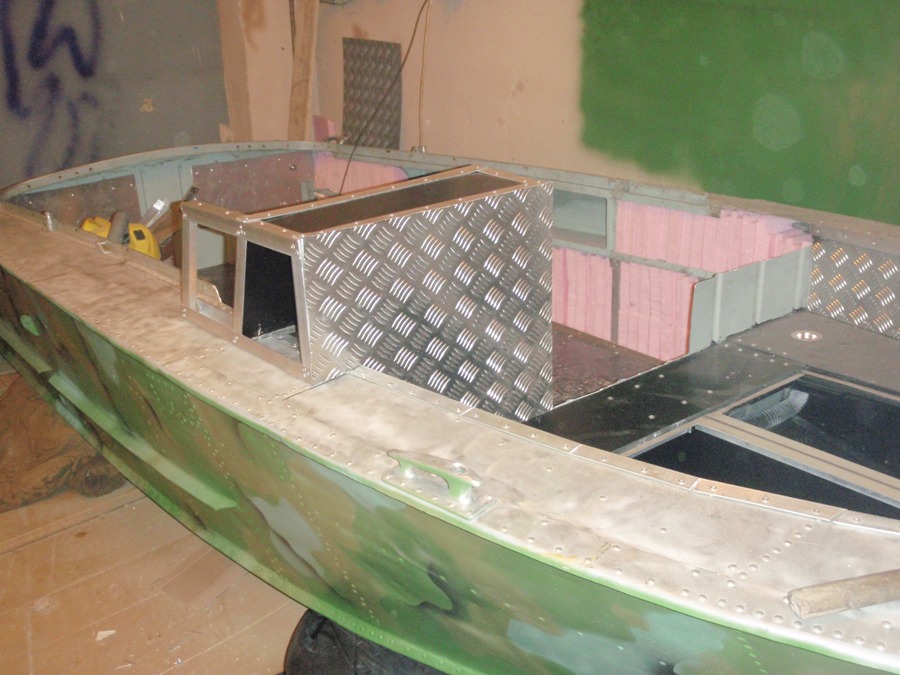

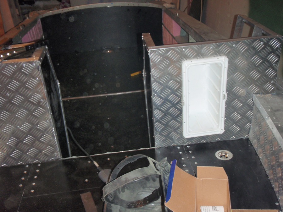

Вот, сегодня чутка потрудились с папой.

Допис від olbob005 Переглянути допис
А на фанеру на полу что то планируется или как? А то гладкая будет скользить.
