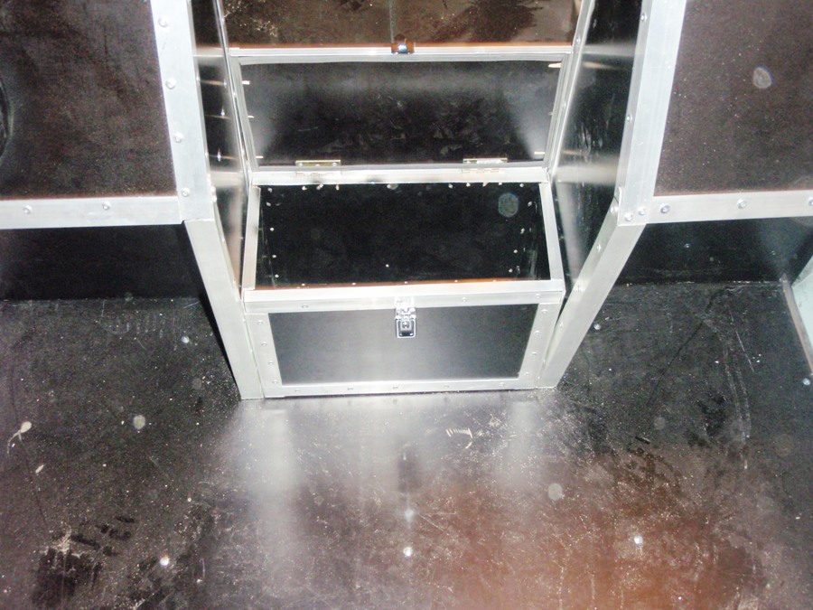

Старий 18.03.2013, 22:16   #210 (permalink)
Звідки Ви: Воронеж
Карапь: Прогресс 2
Дописи: 239
Сказал(а) спасибо: 55
Поблагодарили 238 раз(а) в 87 сообщениях
Типово Re: Приобретение Прогресс-2М
Допис від санёк-днепр Переглянути допис
грех сразу не поставить музыку
Задумался

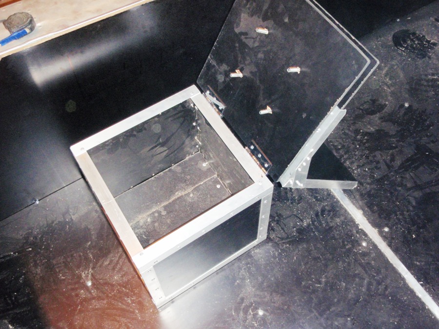

А пока вот рундучек склепал. Одно печалит, бутылка 0,7 стоймя не входит
Назва:  P3180449.JPG
Переглядів: 739
Розмір:  178,8 КБ
ID:	39259   Щоб збільшити малюнок, клацніть по ньому
Назва:  P3180450.JPG
Переглядів: 639
Розмір:  183,8 КБ

Старий 18.03.2013, 23:37   #211 (permalink)
Аватар для Viking
Дописи: 1.599
Сказал(а) спасибо: 786
Допис від olbob005 Переглянути допис
Задумался
Берегите здоровье... ставьте по 0,5!!!

Старий 18.03.2013, 23:47   #212 (permalink)
Аватар для санёк-днепр
Дописи: 776
Сказал(а) спасибо: 400
Задумался
Так и не нужно, что бы она там стояла, бутылку нужно держать в руке
Допис від Viking Переглянути допис
Или литровые, только не ставить, а ложить

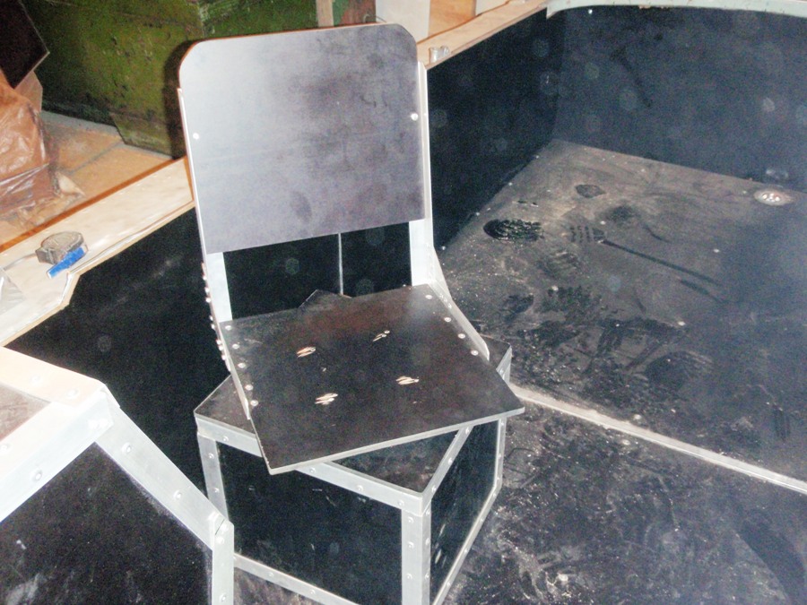

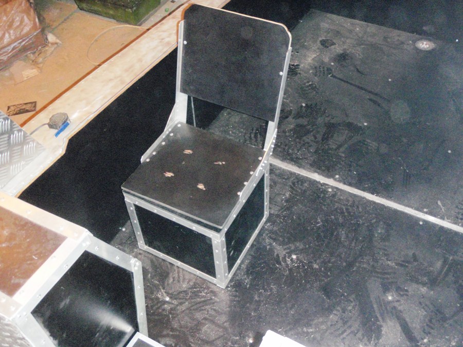

Зы, склепалась мне сегодня стулка

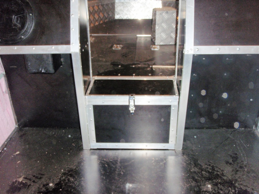

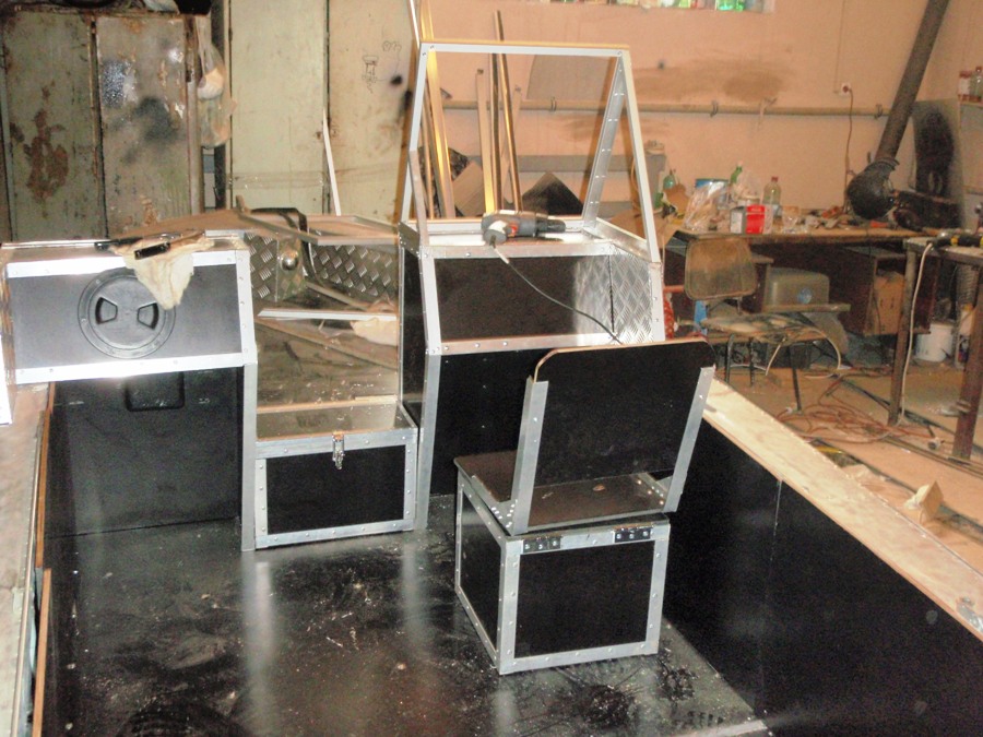

Вот такая получается рамка
А не сильно вверх поднята вся конструкция - и консоль и рамка. Не очень это полезно подымать центр тяжести.
А хрен его знает, первый караблик железный строю. Но если прикинуть, караблик сейчас весит (т.е. будет весить после установки еще двух рундуков) 280кг, т.е. превышение от базы на 60кг), хотя не понятно в базе пишется масса с оборудованием и снаряжением 223кг, в эти кг двигл входит или нет? Если нет, то + 60кг, которые разместились довольно низко, что я думаю прибавило остойчивости.
Посты выше чем те которые я видел сантиметров на 7 не больше. Стекло 50см., тоже ставят сплошь и рядом, и оно практически ни чего ни весит. В общем не знаю, эксплуатация покажет, а пока даже если завысил, педелывать что то не хоцца. Просто доклепать бы, а то язык уж на боку, а до конца еще далече.
