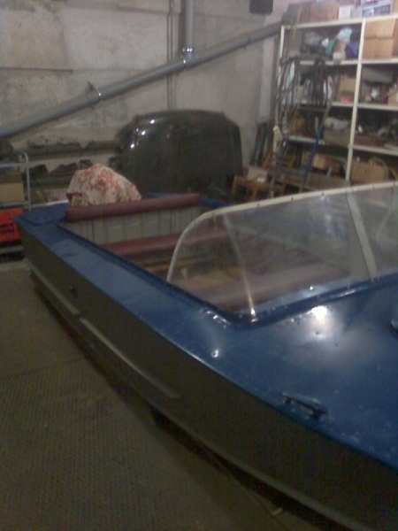

Это наша первая аллюмивая лодка,до этого были только резинки.Делаем ее сами и своими руками,очень помогают форумы,фотки и сила воображения. За любую инфу в виде фоток спасибо!

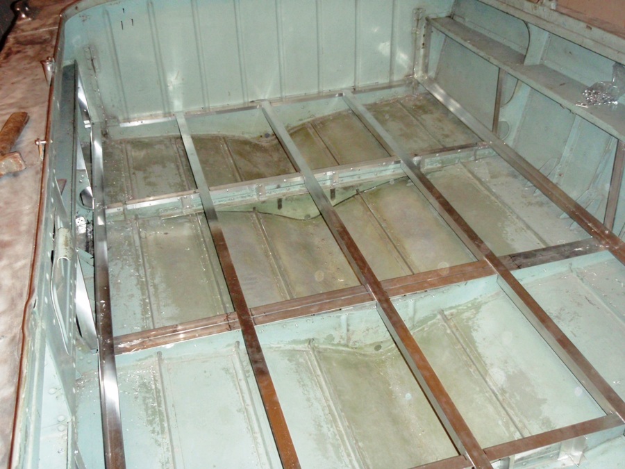

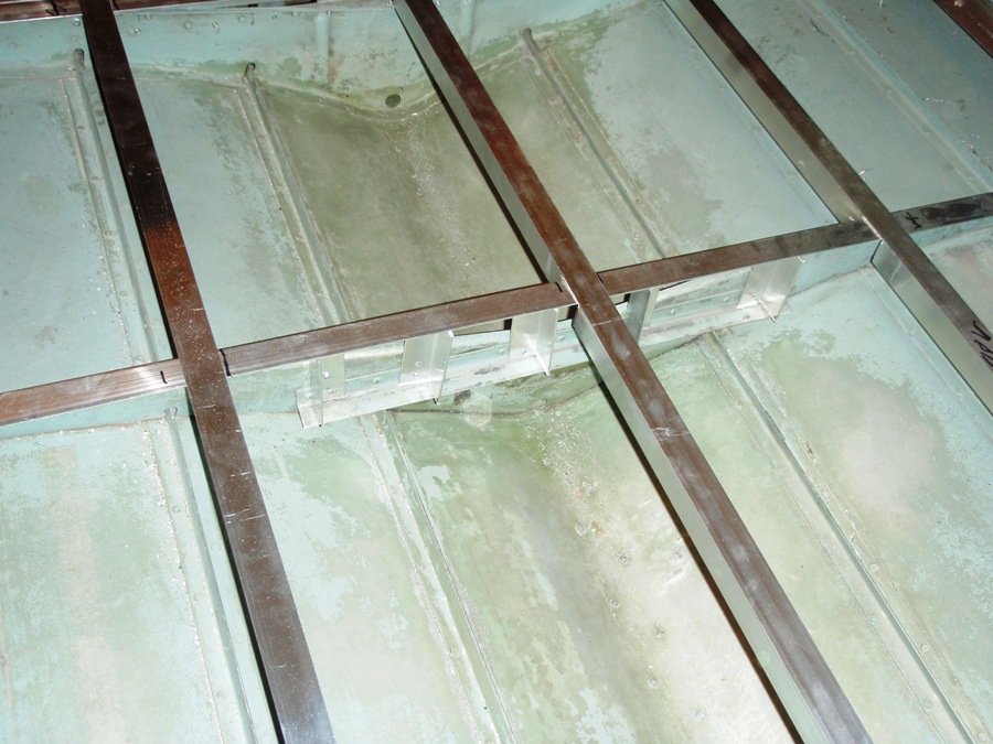

железяка есть железяка, с резинкой по ощущениям не сравнить. Сейчас уже не могу дождаться весны.
Эээх, к весне боюсь не успеем. Постоянно что то отвлекает, то дети чумазые чет хотят, то жене чего то нуна, то блин по работе дергать начинают, надо то, надо се.
Блин ни каких условий для творчества
Вот сегодня чутка добавилось, это пол - на нем (спят, едят)
ну и носус наконец то коснулась моя рука с болгаркой, а то без меня отхреначили чутка не так, но не критично. Мож на выхах еще удастся слинять из дома и чего приклепать (отрезать)

Спасибо за поздравление Александру. Вам Владимир отдельное спасибо за фотоотчет, теперь все понятно как на ладони. В голове начинают закипать мозги,мысленно вырисовывается план переделки. Наш прог на стадии зачистки,работаем только по выходным. Фотки буду скидывать чуть позже. Всем хороших и плодотворных выходных!

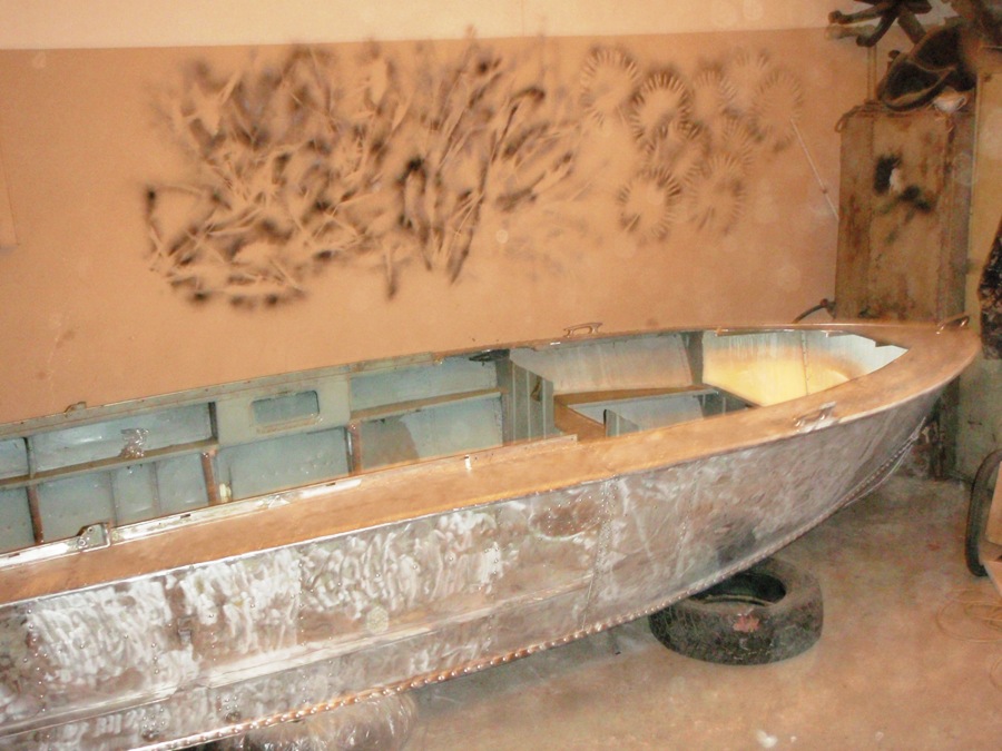

Не жалейте други смывки, она сеет доброе, разумное и ....

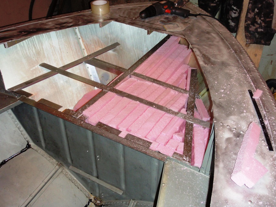

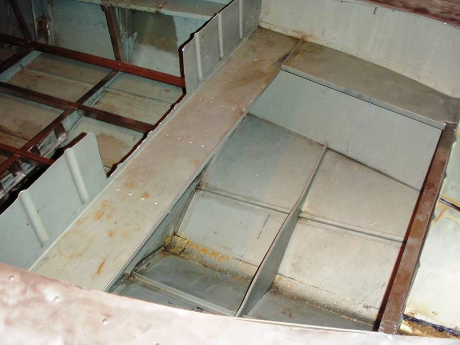

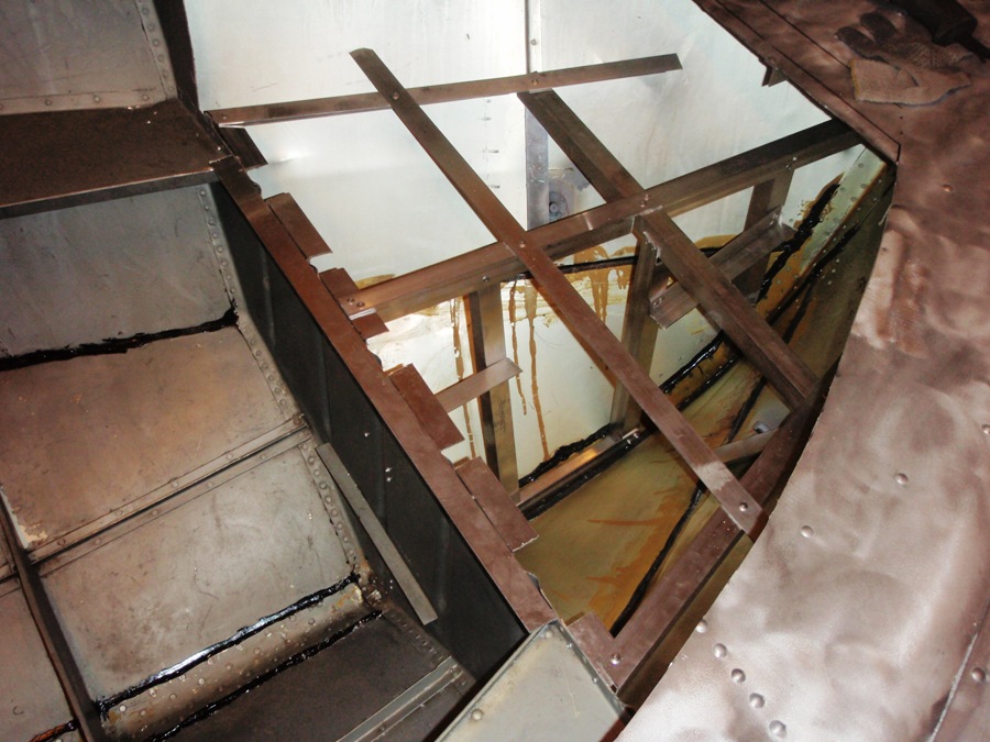

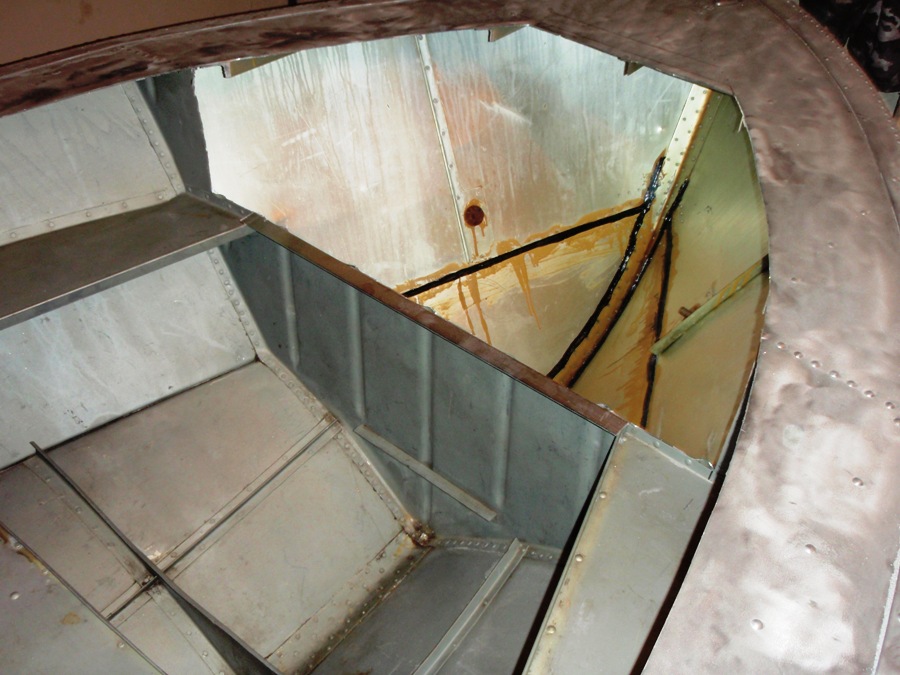

Сегодня вот репу чесал, как сделать рундук в самом носу. После всех прикидок решил набить пенополистиролом (розовенький такой, гламурный) и загерметизировать, т.к. рундук из за обводов дюж маленький бы получился. Овчинка выделки не стоила. Правда доделать не успел.
Думаю правильно приняли решение, нечего там ложить, а вот перебдеть- это лучше чем недобдеть! Отлично получилось! Доделать успеете. Удачи в Вашем труде!
Так это получается, что вы все полезные нычки закрываете пенополистиролом? А куда полезные вещи прятать?
Я наоборот пытался больше "бардачков" сделать.
Или я может не правильно понял?

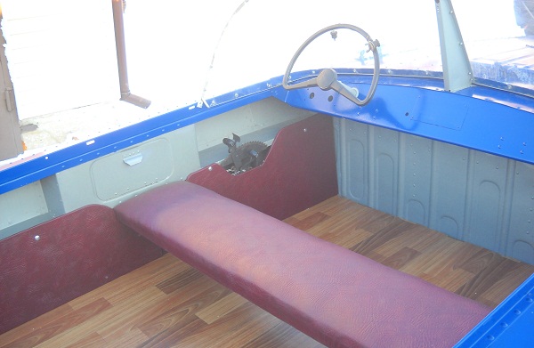

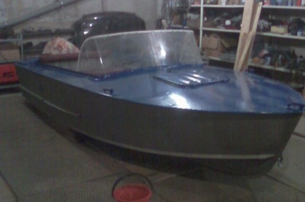

Я вот здесь выкладывал фотки по переделки своего Прога

Из носового рундука выкинуть весь пенопласт, и по бортам тоже убрать, это своими руками кончить много места а оно там ОЧЕНЬ ценное, если хочется блоков непотопляемости то под пайолом много бесполезного места, вот им и пользуйся, в носу крайне рекомендуется сделать нормальный рундук с люком

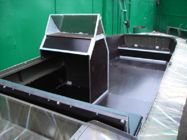

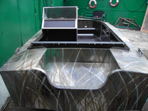

Может тебе надо сделать нечто подобное. Фотки не мои. А пенополистирол суй куда только влезет, хрен с этими рундуками, он тебе, с вырезанным носом, уж точно пригодится.

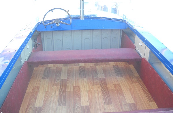

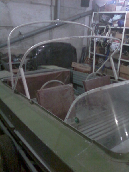

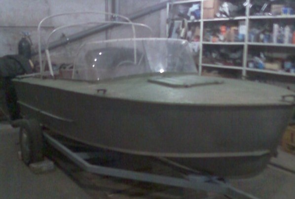

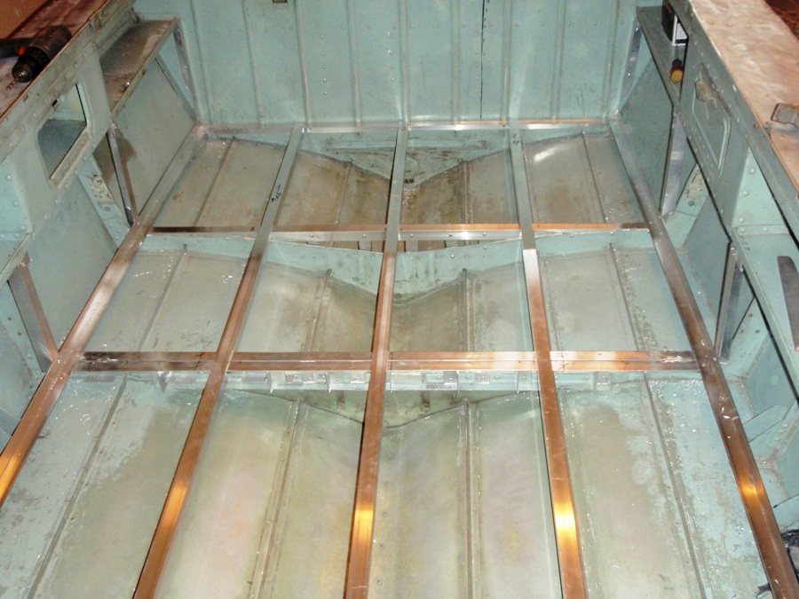

А себе я делал простенький вариант, чисто под рыбалку, чтоб ничего не мешало.
Не, не все их будет у меня.
Небуду вынать, т.к. имущество ценное, а на воде может что угодно произойти, дык вот, чтоб не с водолазами доставать я еще и под пайолы напихаю.
Обязательно! Он и будет, на месте старого, просто на 10-15см пониже, за счет палубы. Это (где с пенопластом) был гермоотсек и после вскрытия оказалось, что там не шпангоутов ни стрингеров, короче не к чему крепится, чтоб палуба нормально встала. После рака мозга и распора оказалась, что окромя пары водки и сигарет туда хрен че положишь. А для них у меня запланирован бар и рундучин всяких разных еще будет. Мысли есть. В общем нуна пол и стены, потом думаю с лабать из картона рундуки полно размерные и посмотреть по компоновке.
тебе, если что произойдет, поможет лишь жилет, а этим цветметом в хорошую волну тебя же и зашибет, чесно гря я отродясь никогда и нигде не видел этого самого пенопласта, его как правило выкидывали прям с магазину, не пробъешь ты прога никогда и ничем, если только топором и с размаху, но вот хочется верить народу... ну да ладно, хоть с бортов выкинь, потом спасибо скажешь
ОК, подумаю до завтра. Хотя вряд ли, у меня еще и напарник, тот который на фотке с бородой, дык он завернут на идее не потопляемости, рассчитал чего то там по формуле - скока его нуна и хрен его теперь переубедишь.
