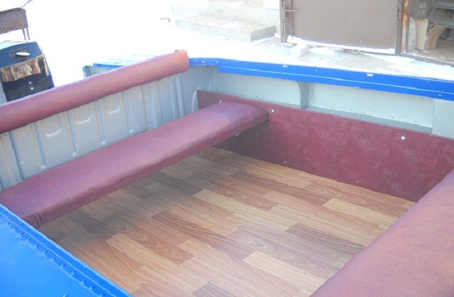

Здорово получилось!
Чем сиденья обтягивал, что за ткань? Как по износостойкости? Влагу не пропускает? Т.к. себе тож подумываю что нибудь из камо. Но оксфорд грят не очень. Быстро приходит в негодность. И если не секрет, что за резина на привальный брус пошла?
На сиденьях ткань "кордура", с неё ещё и тенты шьют. Эта ткань по износостойкости отличная. Я пока мало её просиживал, но видел как она носится у других. Резинка на привальник покупалась на автобазаре, продаётся в больших рулонах (за 1 метр - 5$).

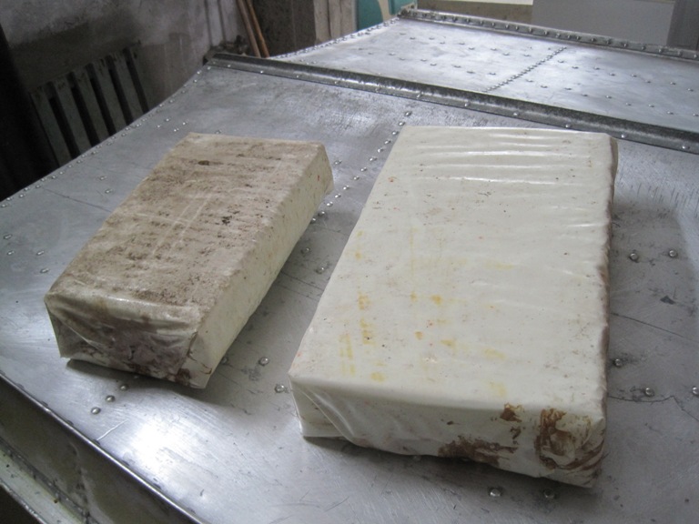

Буду завтра в гараже, вернее сегодня сфоткаю свои блоки плавучести

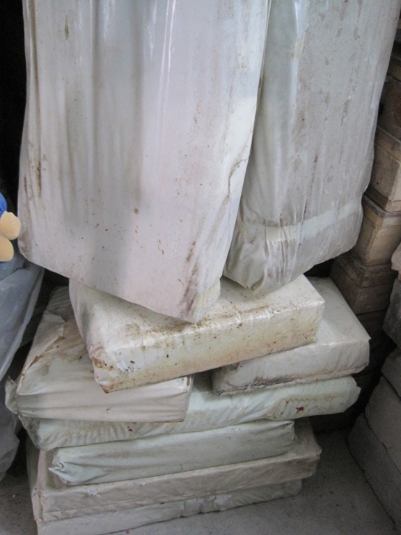

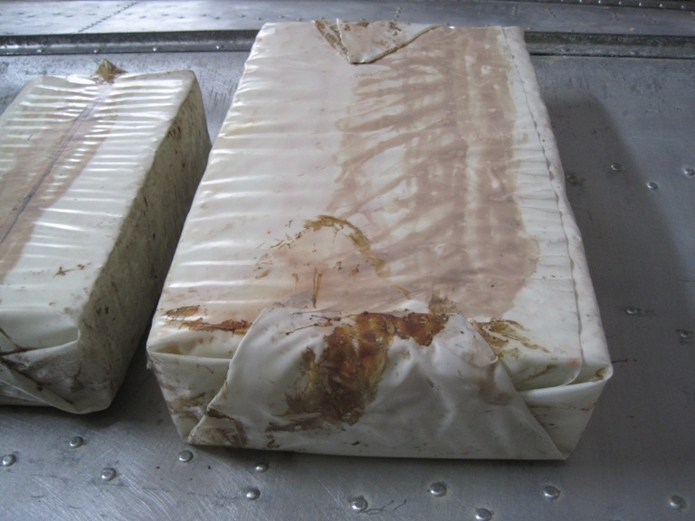

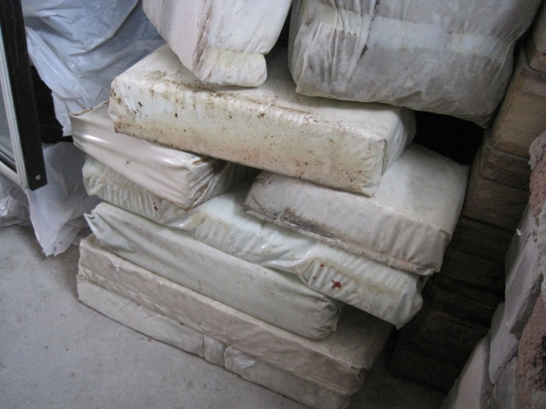

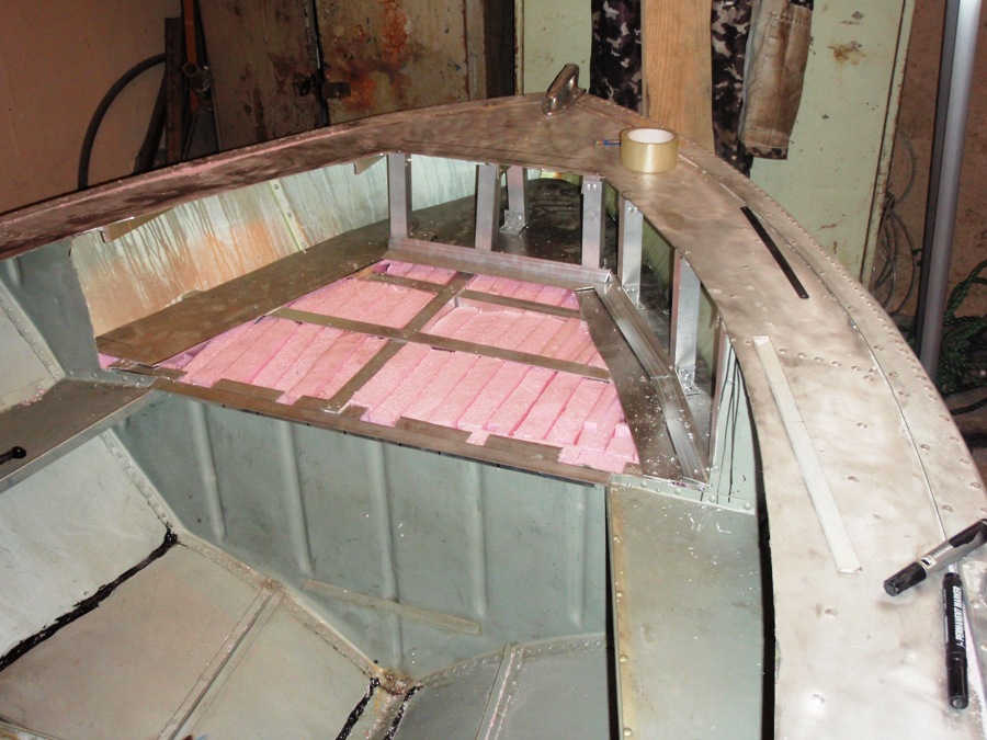

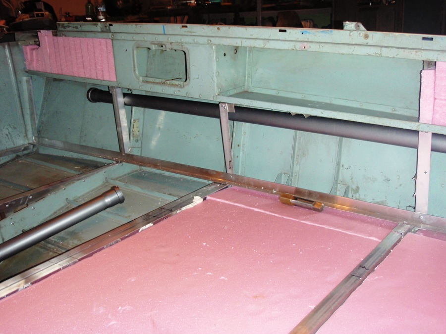

Ну вот, сфоткал свои блоки плавучести. А по плотности он где-то 35, твердый блин.

bougatsafilo зараз поза форумом   Відповісти з цитуванням

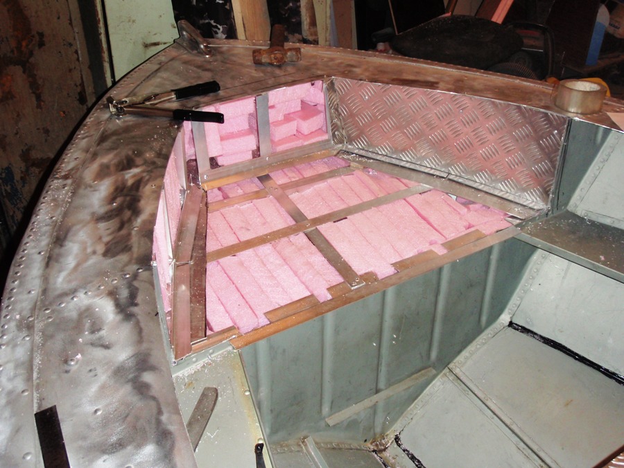

Допис від bougatsafilo Переглянути допис

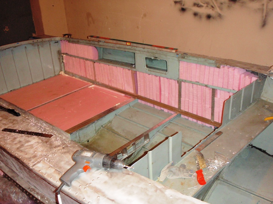

Заботливо сделано, эт ж умумукаешся каждый кусочек так заматывать. Ну а у меня было решено следывать намеченному плану. По этому продолжили. Плюс пришла посылка с нештяками всякими, для кораблика

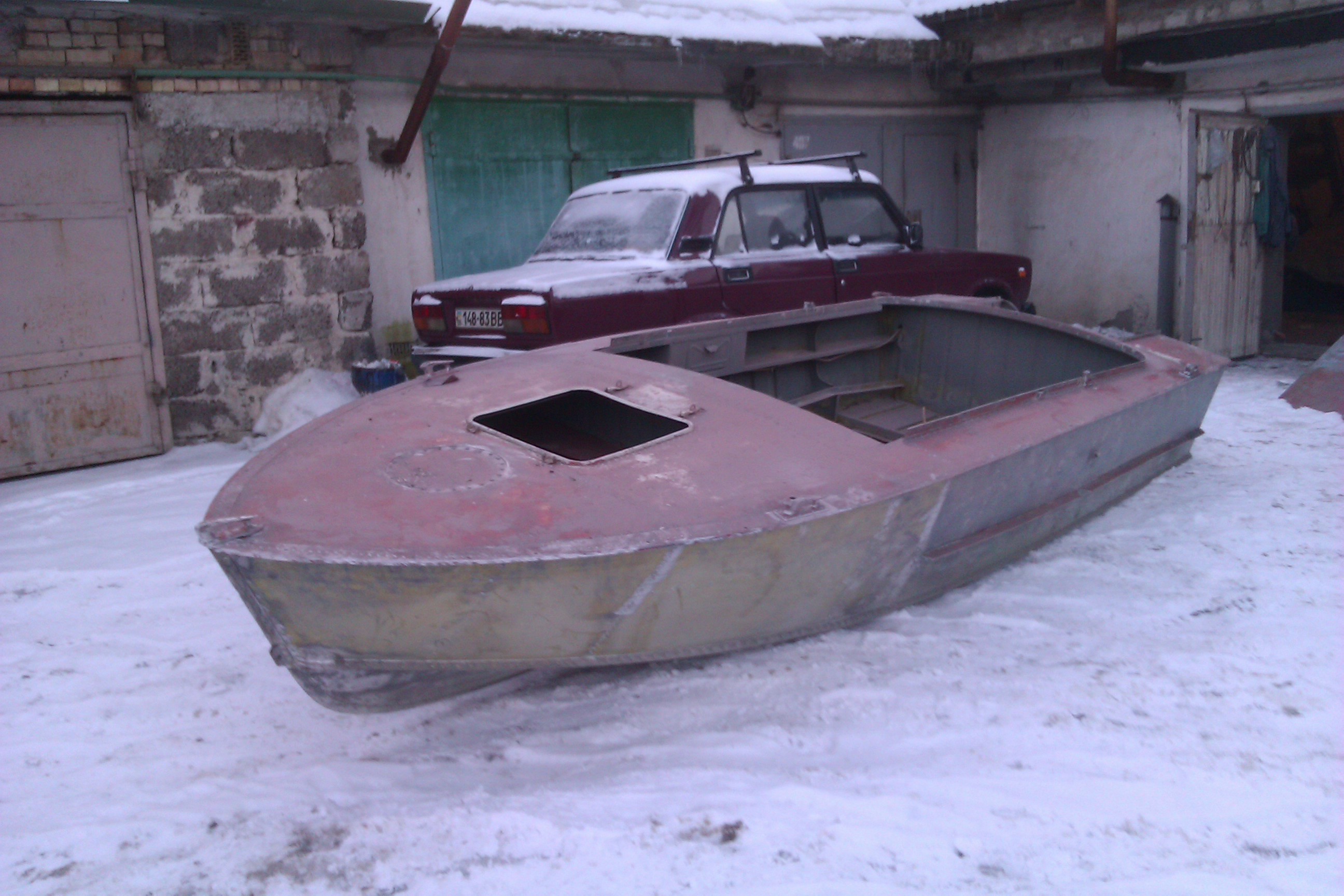

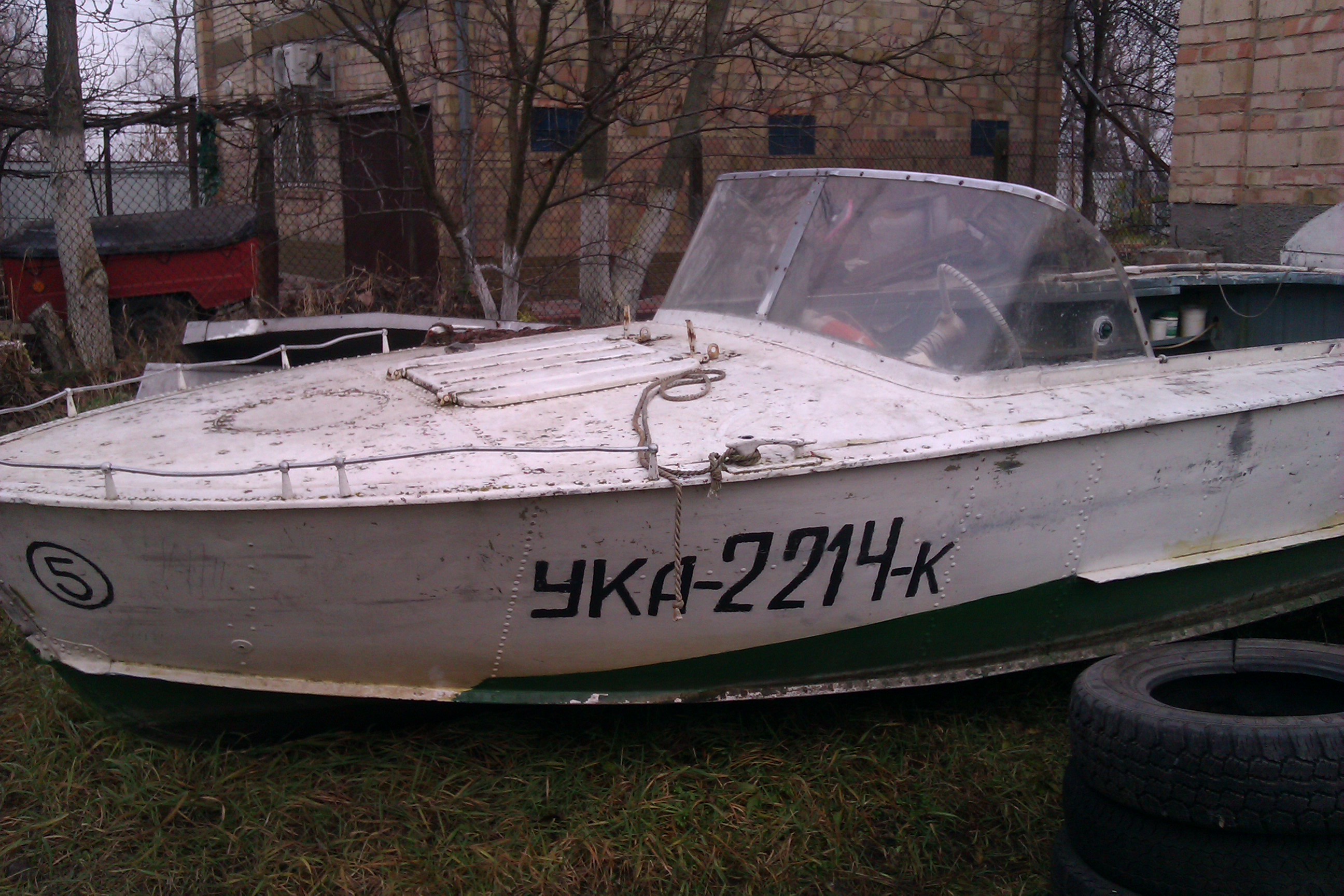

Кстати, по поводу фото, вот эта лодка, забита где только можно полторашками, да и свободных полочек хватает, есть много места и в носовом рундуке и в задних, а она остается на плаву, я проверял, правда без мотора, но я думаю Нептун её несильно отяготит. А по поводу лавок, да на лодке для рыбалки - это ты прав на все сто, лучшего и не придумаешь, практически для всех видов ловли, по крайней мере, которые я сам использую, да и в Прогрессе места в кокпите оказалось ну очень много.

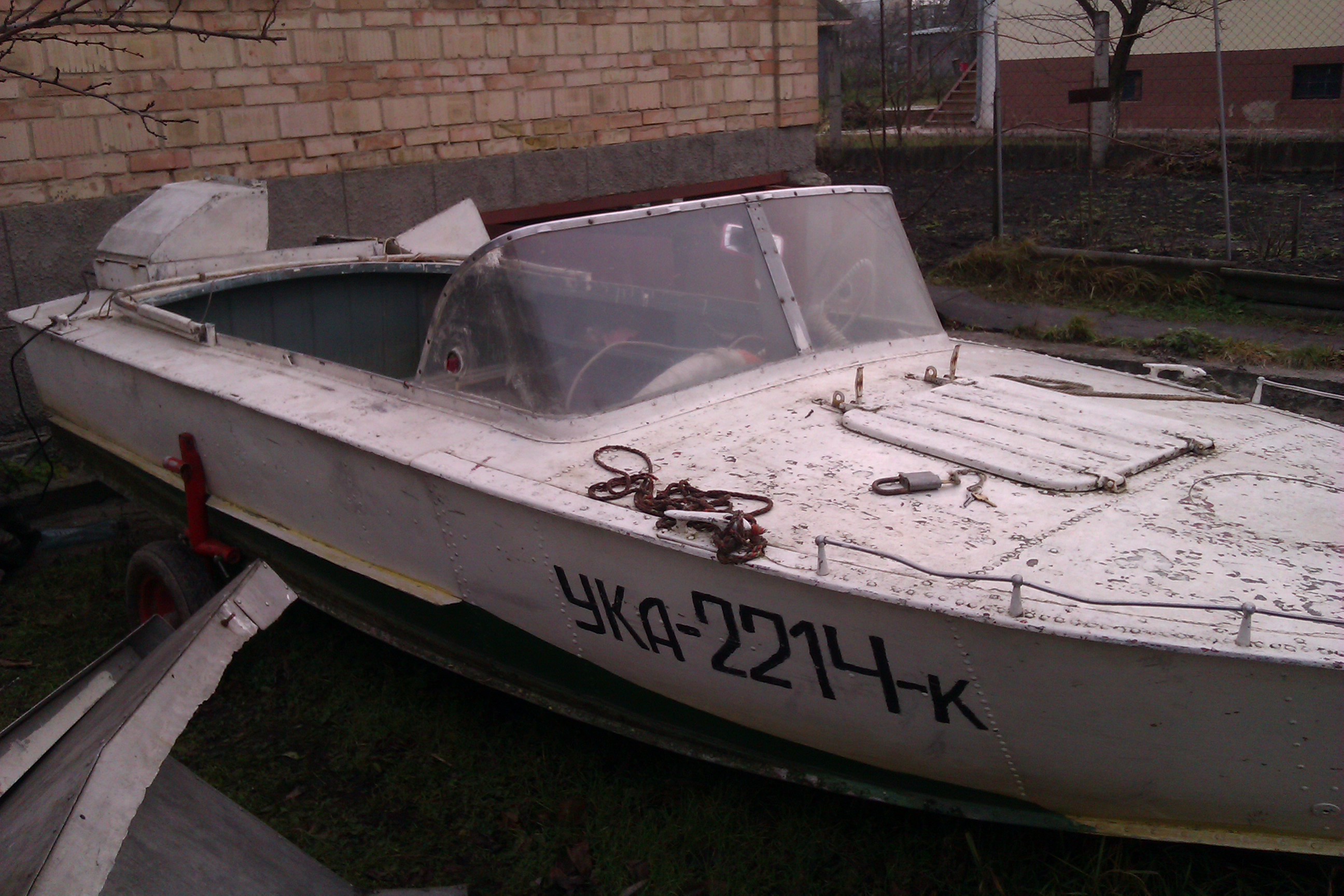

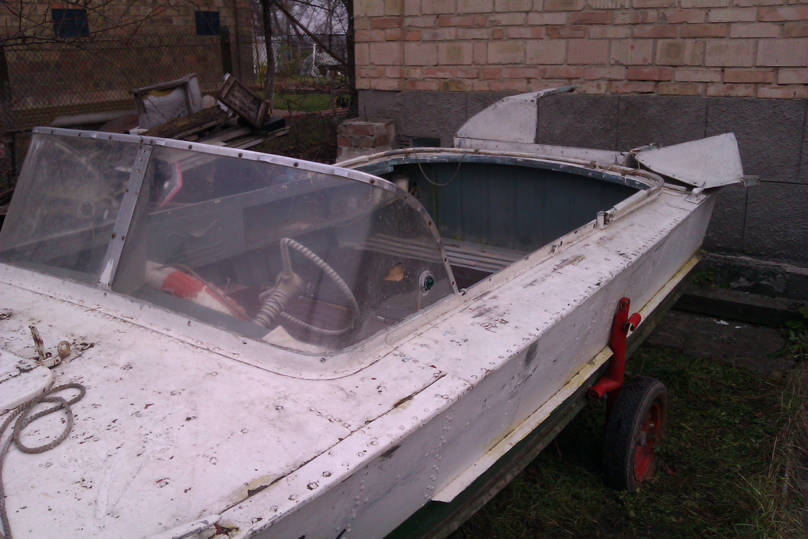

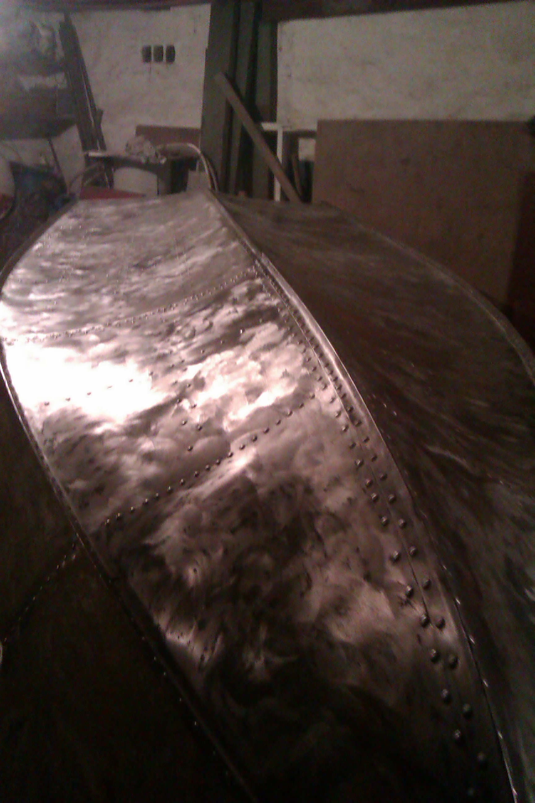

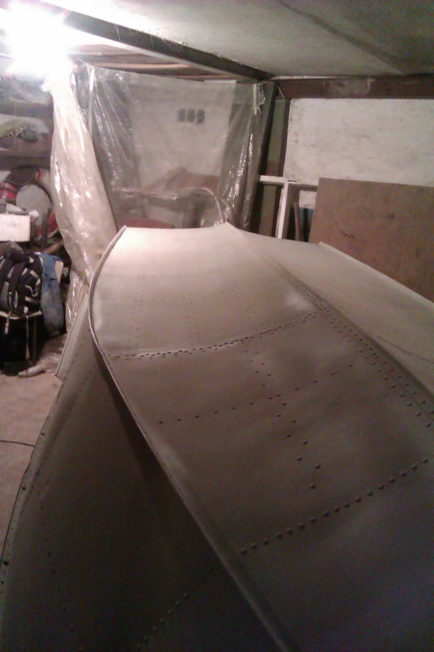

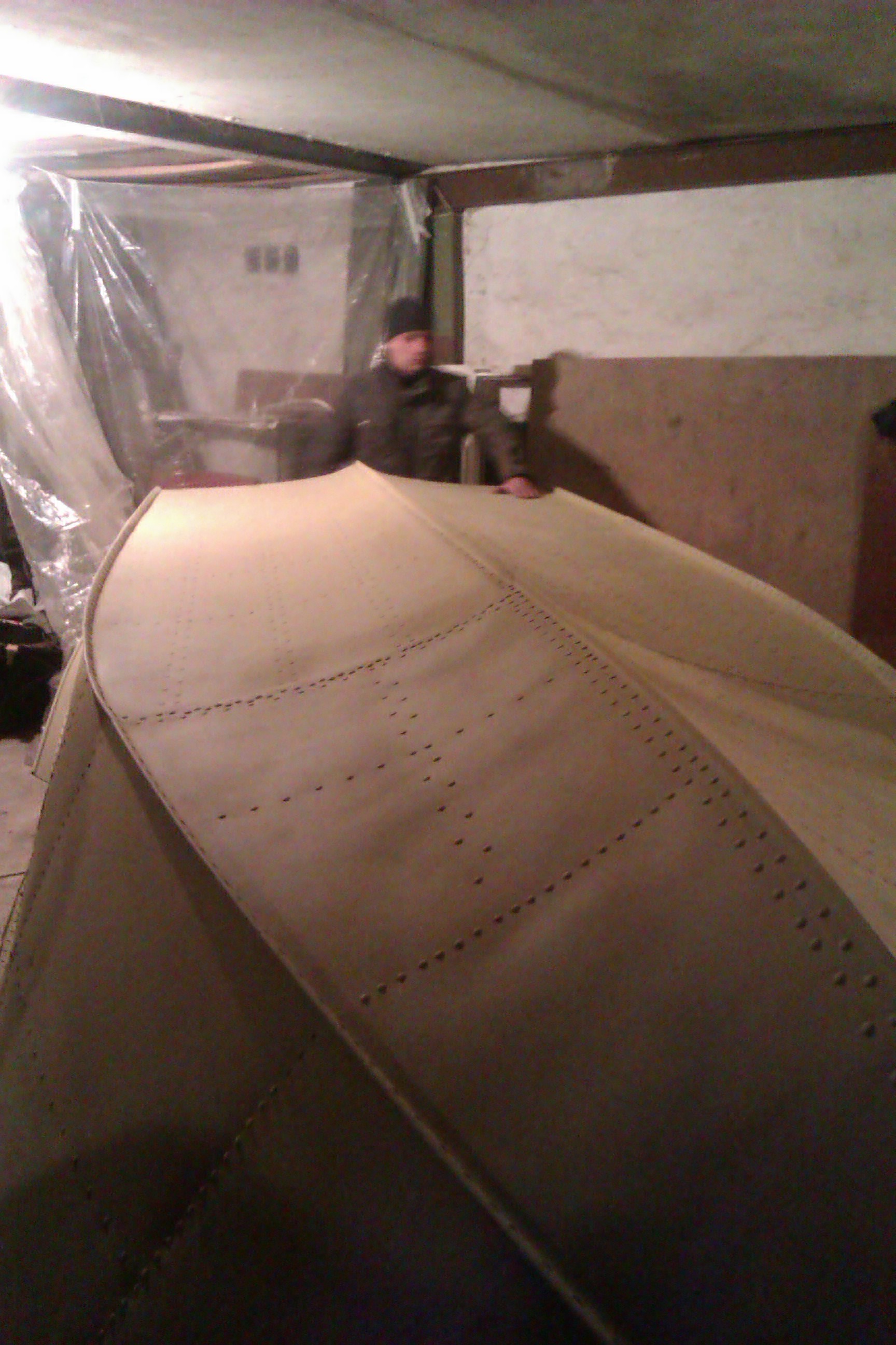

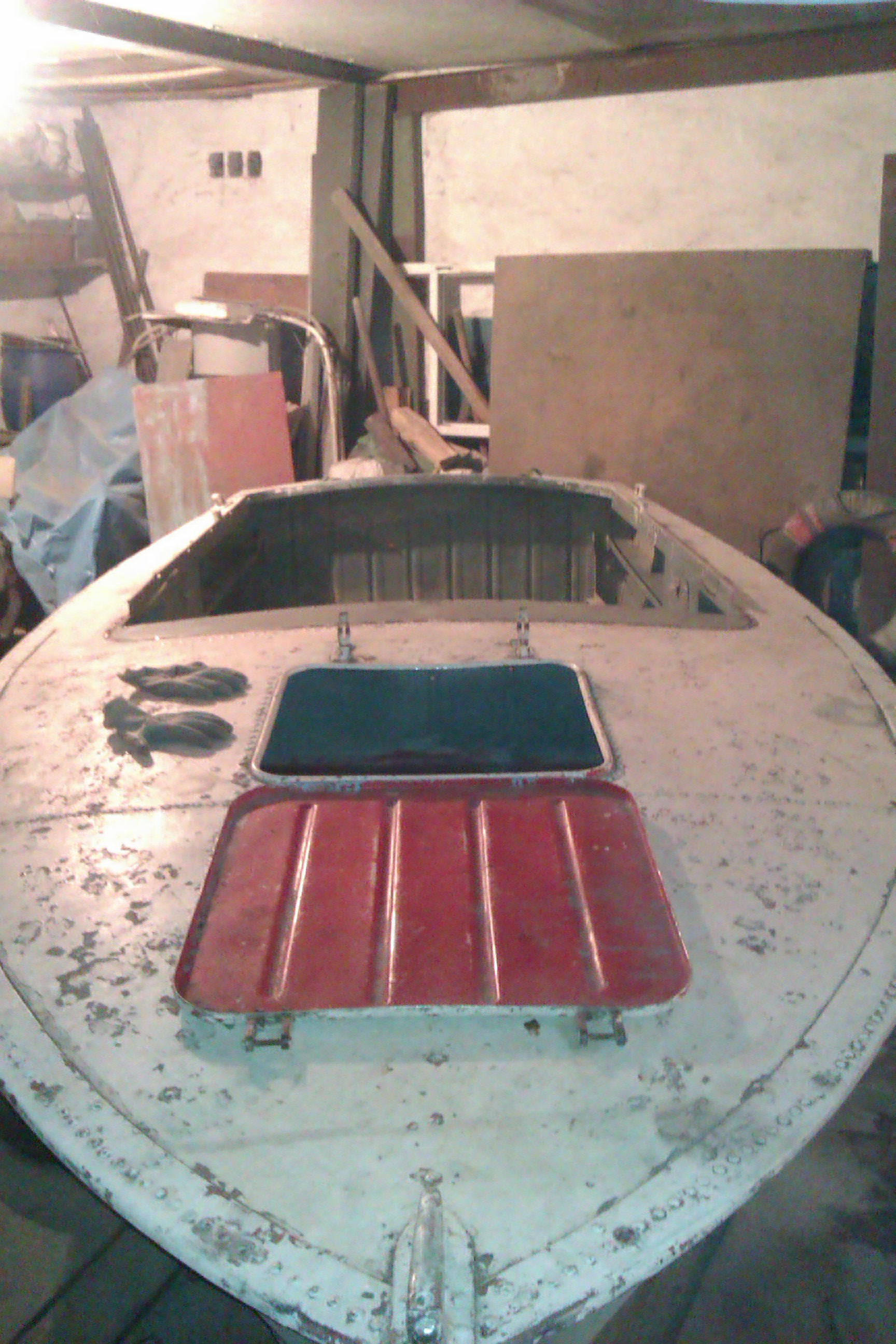

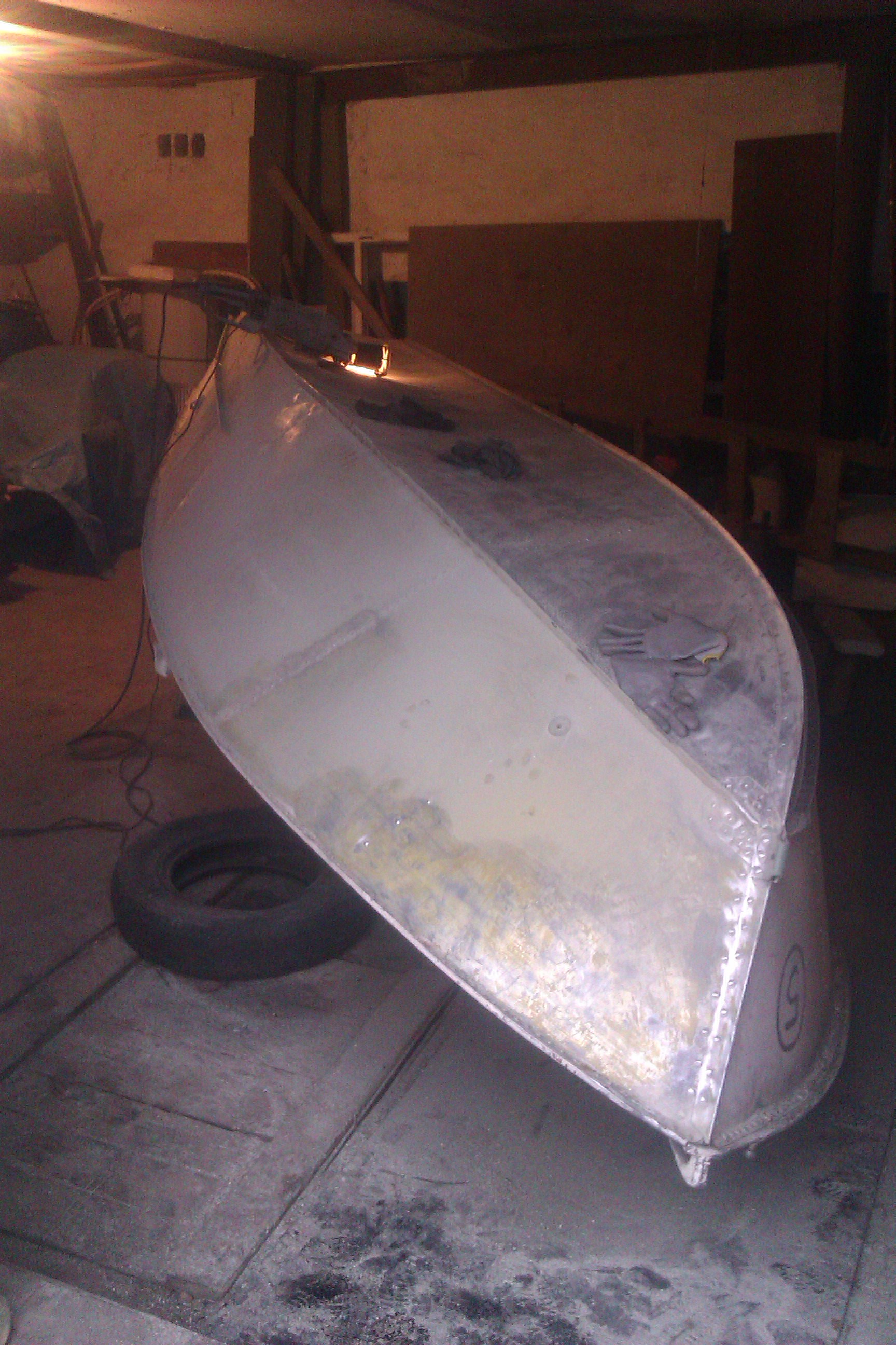

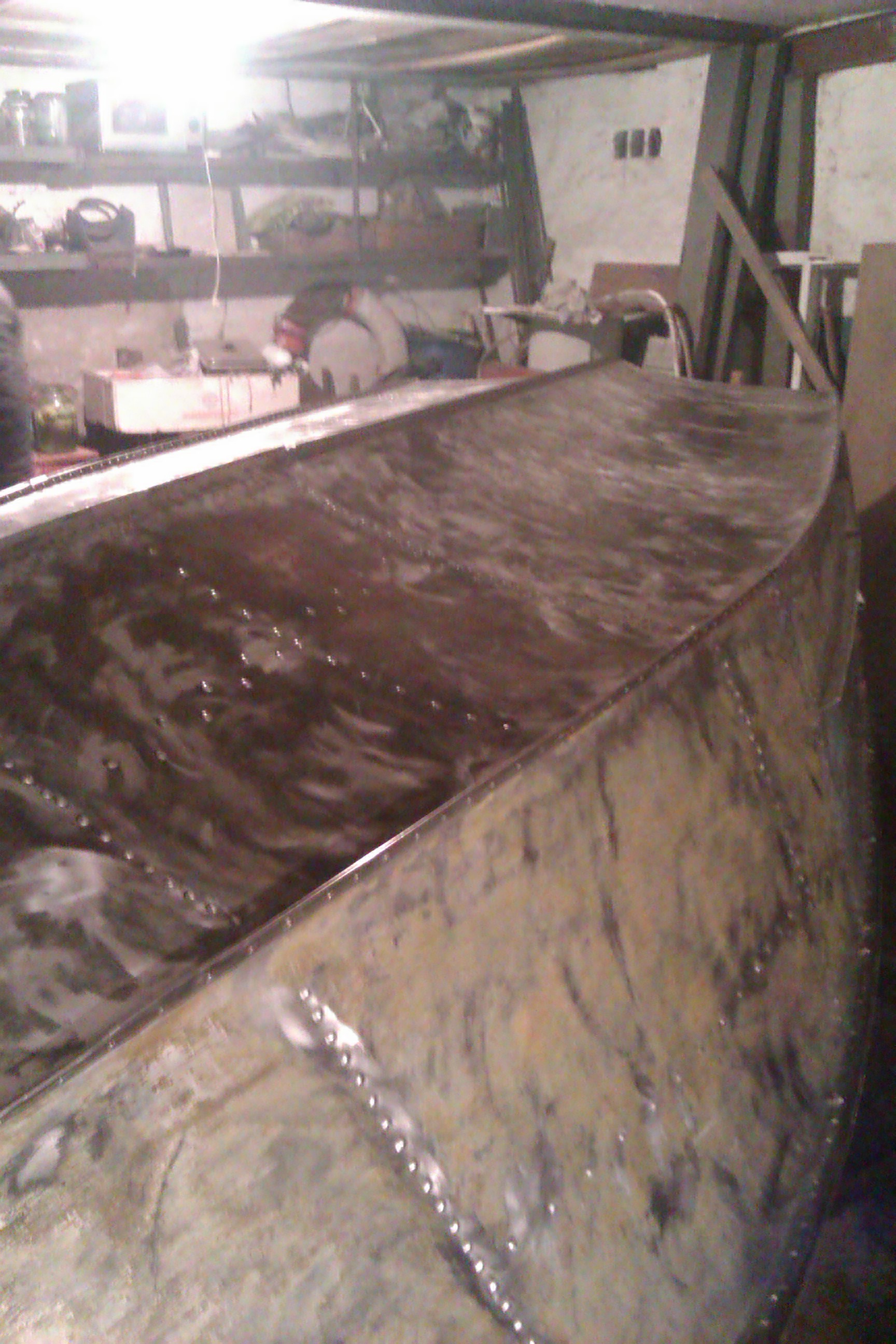

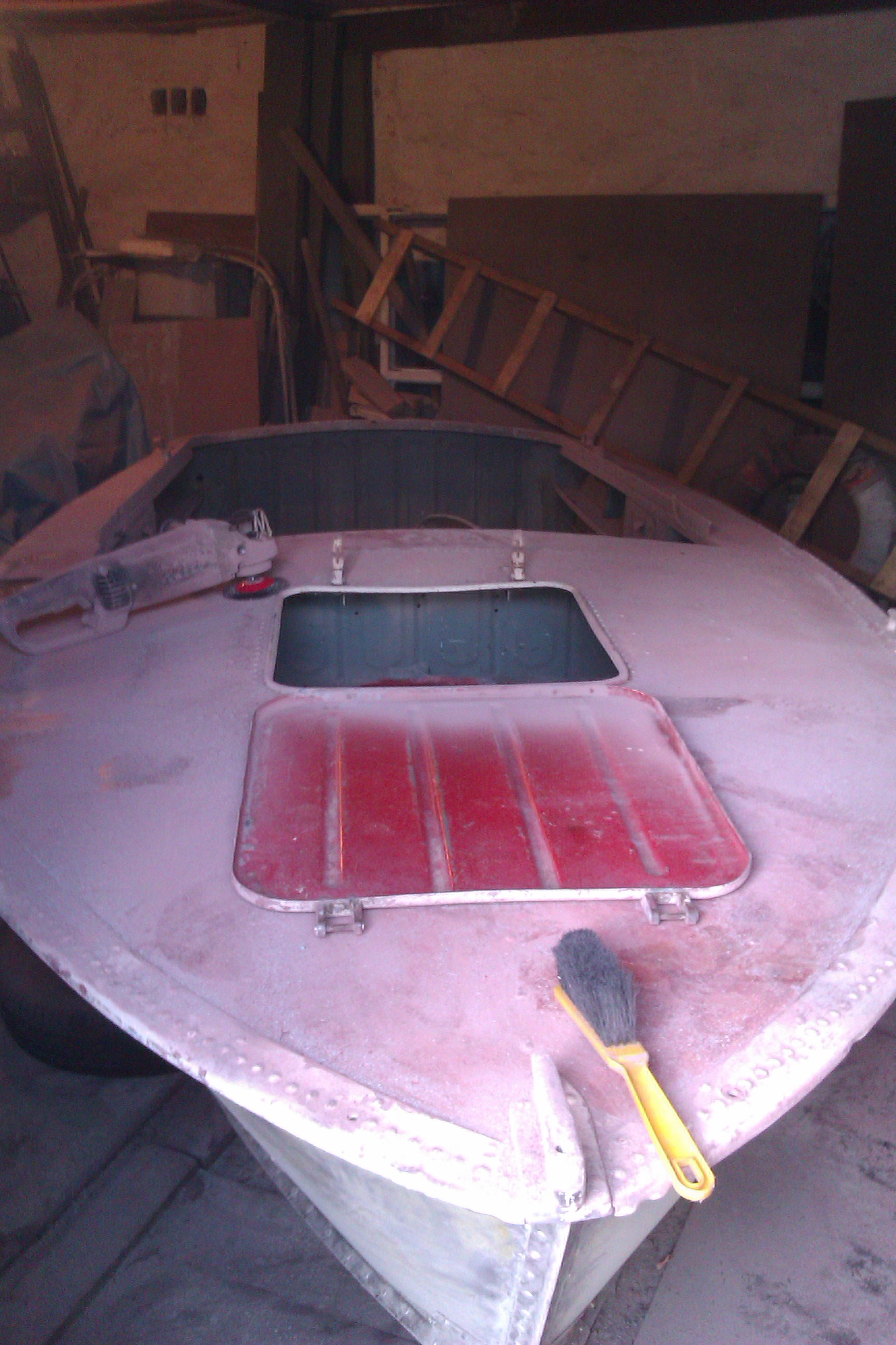

Добрый вечер всем! Буду пробывать скинуть фотки своей кастрюльки,прошу сильно не ругать. Параллельно буду коментировать. Такую мы ее купили ,когда начали зачищать ох...ли на ней было 7слоев половой краски. Смывка не брала мы решили чистить болгаркой с щеткой. Может это не правильно но выбора не было. Ссори за качество фоток.

Допис від просто Андрей Переглянути допис
Ну да, особливо после гуандона, так ваааще - танкодром, думки как его заполонить, есть. Осталось проверить. Рабочи ли?
Допис від мутный вал Переглянути допис

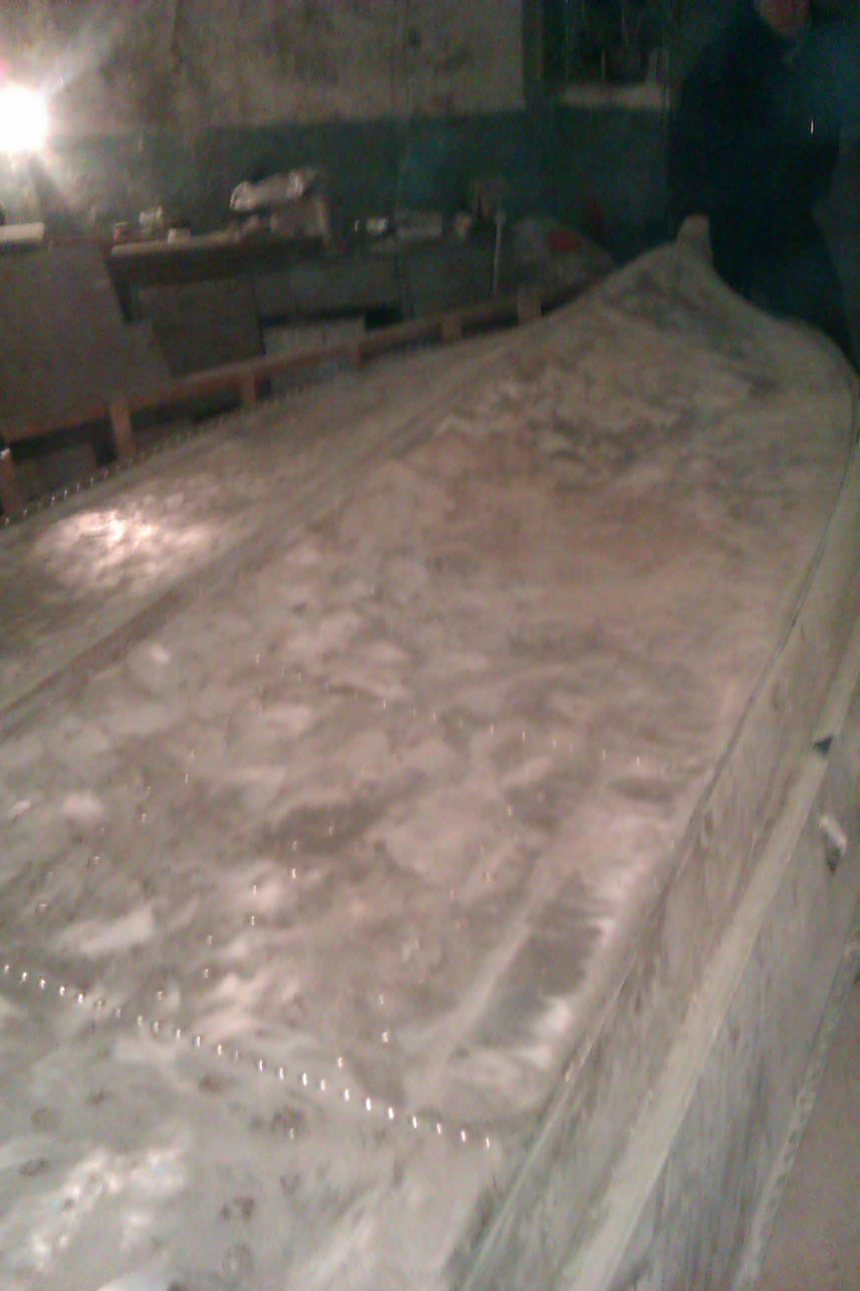

Да все зашибись, в смысле болгарки. Пох абсолютно, при условии, что потом ВЛ-02 или имп. аналоги. Я тож думал, что мой Прог девочка, однако вскрытие показало обратное. Приколола заводская краска (после сдера без смывки части борта) - серое покрытие, практически не поддающиеся болгарке, вяжущее щетку. Некоторые даж начали утверждать, что это анодирующий слой. Однако при помощи смывки он был помножен на ноль.

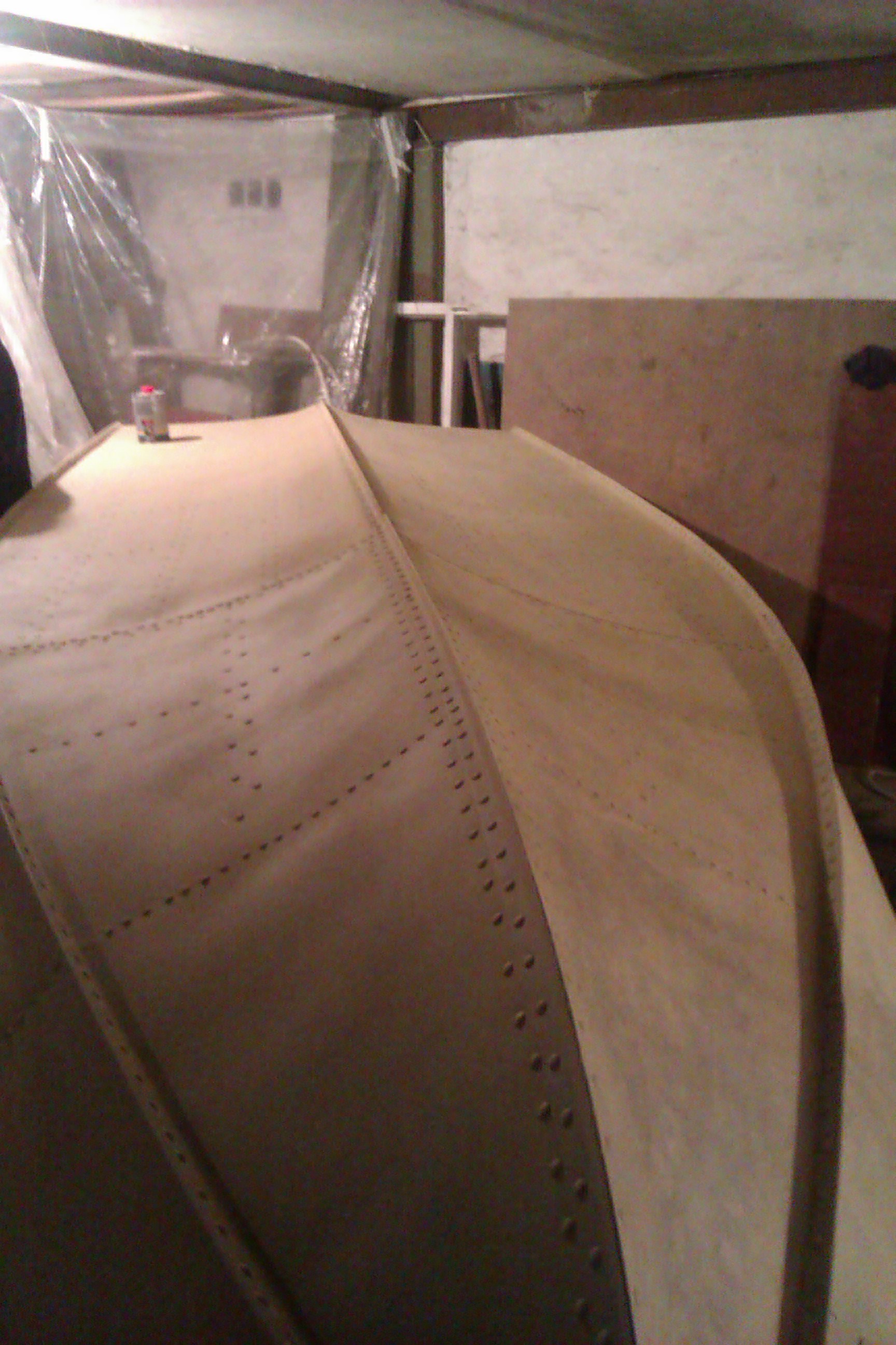

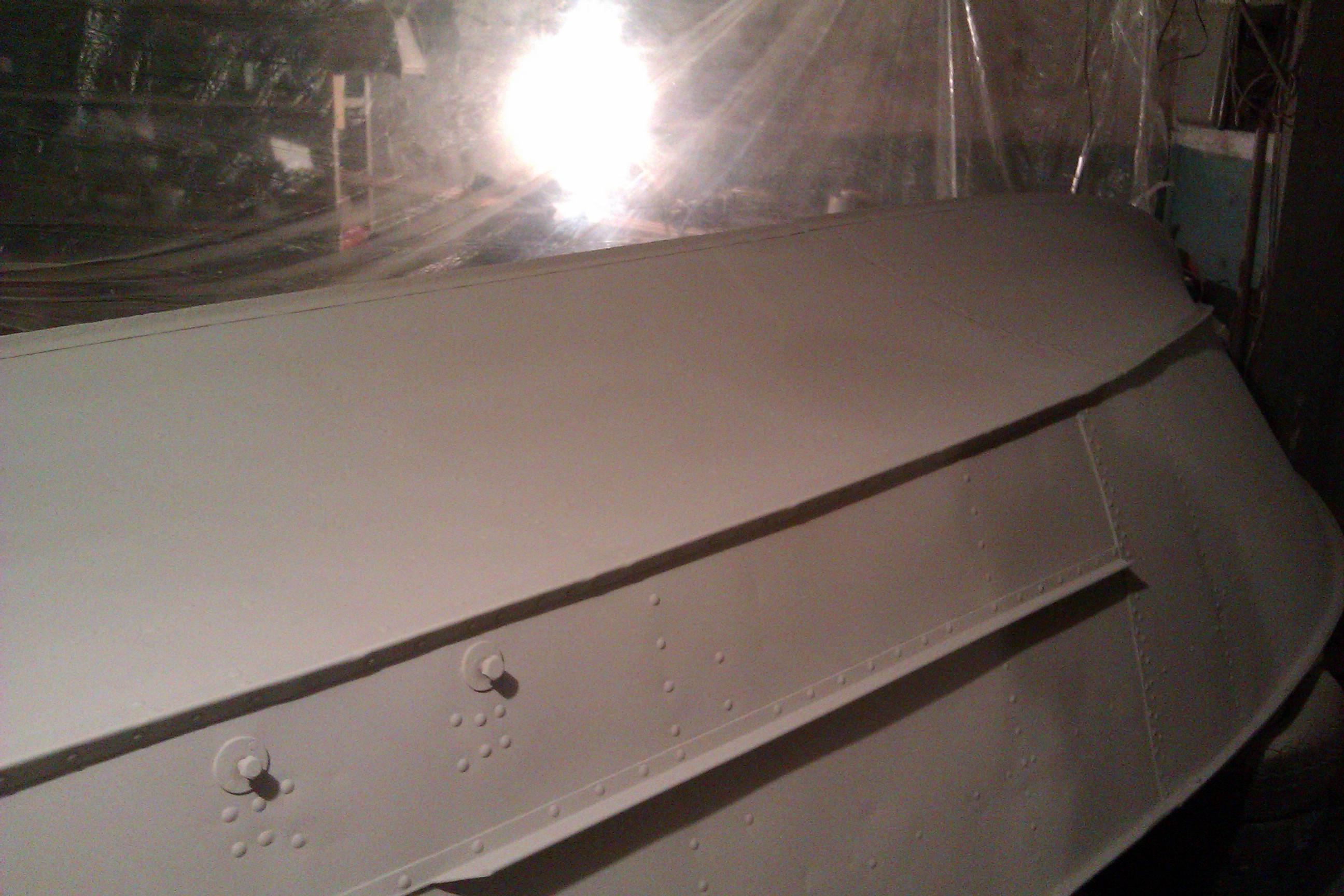

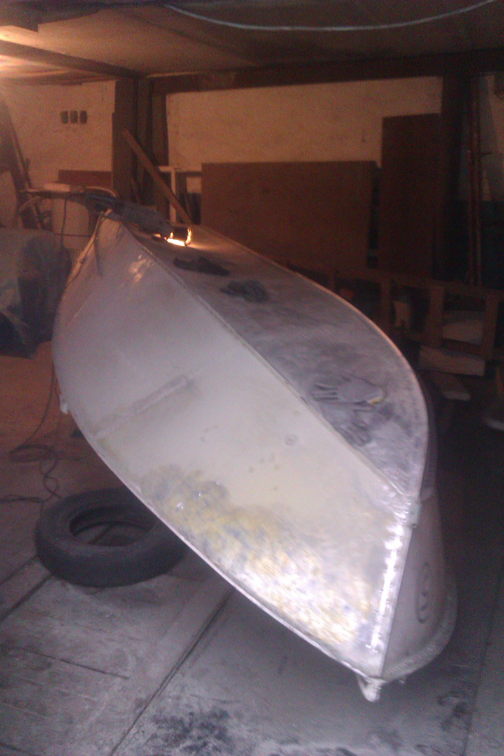

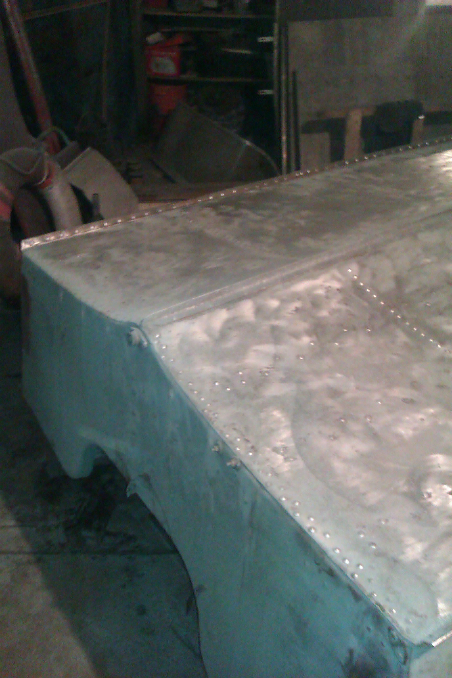

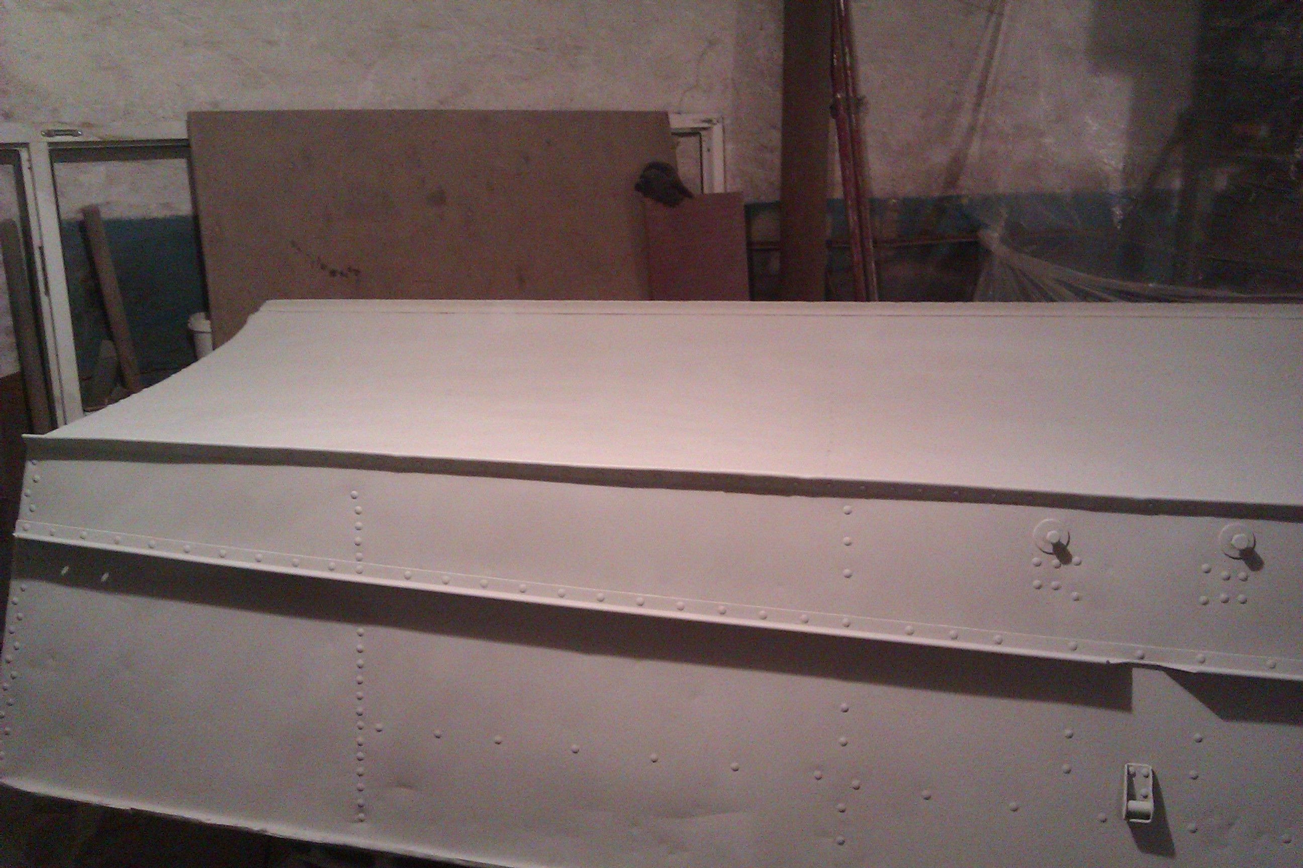

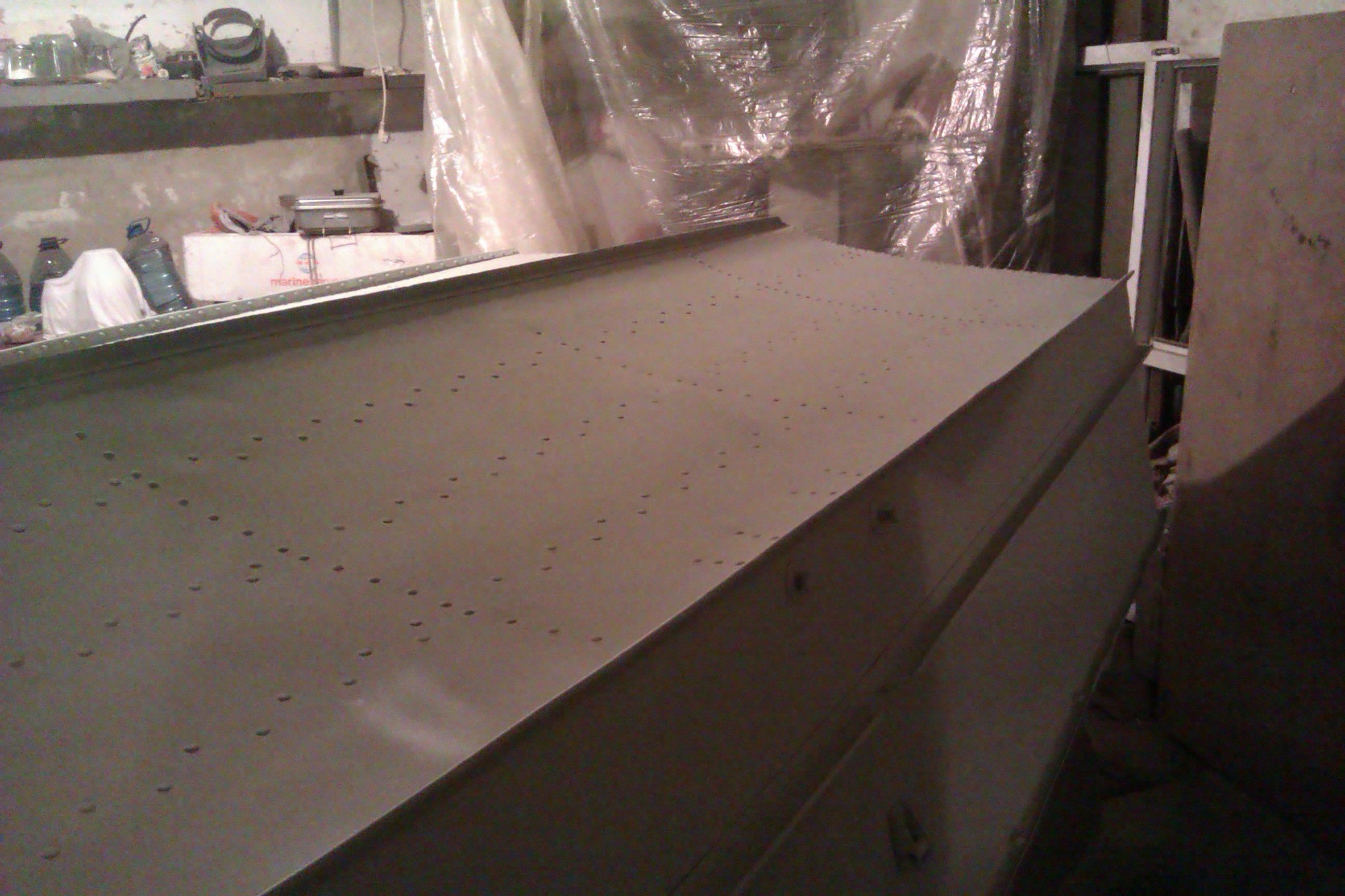

Скину еще пару фоток. В субботу загрунтовал ее, красить буду в пятницу. Очень приятно когда все делаеш своими руками и она начинает преображаться на глазах! Не судите строго,с кастрюлькой сталкиваюсь в первый раз.

Назва:  IMAG0243.jpg
Переглядів: 816
Розмір:  993,8 КБ
Назва:  IMAG0244.jpg
Переглядів: 923
Розмір:  983,5 КБ
ID:	37077   Щоб збільшити малюнок, клацніть по ньому
Назва:  IMAG0246.jpg
Переглядів: 787
Розмір:  767,0 КБ
мутный вал зараз поза форумом   Відповісти з цитуванням
bougatsafilo (14.02.2013), Rickov (14.02.2013)

Владимир вы правы, у нас тоже был последий слой который тупо наматывался на щетку,ну мы сним и нае....сь! На счет грунта брали импортный аналог ВЛ-02 решили не экономить. Положил 4слоя, как говорится как для себя.
....Такую мы ее купили ,когда начали зачищать ох...ли на ней было 7слоев половой краски. ....
7 слоев краски это нормально, бывает и больше, я один Днепр расчищал, так насчитал 16 разных цветов, а слоев может было и больше, клепок почти не было видно изначально. Скажи, а что там за колпак на корме лодки?
Добавлено через 5 минут
Я вот что хочу сказать, попробуйте пока не открасились, отогнуть скулы хотя бы сзади, как это сделано на Прогресс4, лодка намного лучше пойдет. потом не пожалеете. Ремонт и усовершенствование лодки Прогресс2 своими руками. | Форум на Моторке
Востаннє редагував просто Андрей: 13.02.2013 о 22:41.

Типово Re: Приобретение Прогресс-2М
Эт зашибись, эт так уувсех. А вот тут по подробней
Сам еще не красил ( не то что бы ваааще, просто кастрюлюку в частности), но по ТТХ (из того, что нарыл в тырнете) ВЛ-02 - наносится ТОНКИМ слоем (4 слоя х/з как аукнется) время до нанесения след. слоя краски - 10дн. Дроч каку купил себе (типа боди 960) - высыхание 10 мин, если в теч часса не покрасили, то замотировать
Так, что млять себе щазм схемку пишу, грунт + краска 3 слоя, и чтоб без ночевки. А то меж слоями 4ч, а днем люди по цеху шарятся, пыль несут, а у всрань (4-5 утра) спать хоцца
