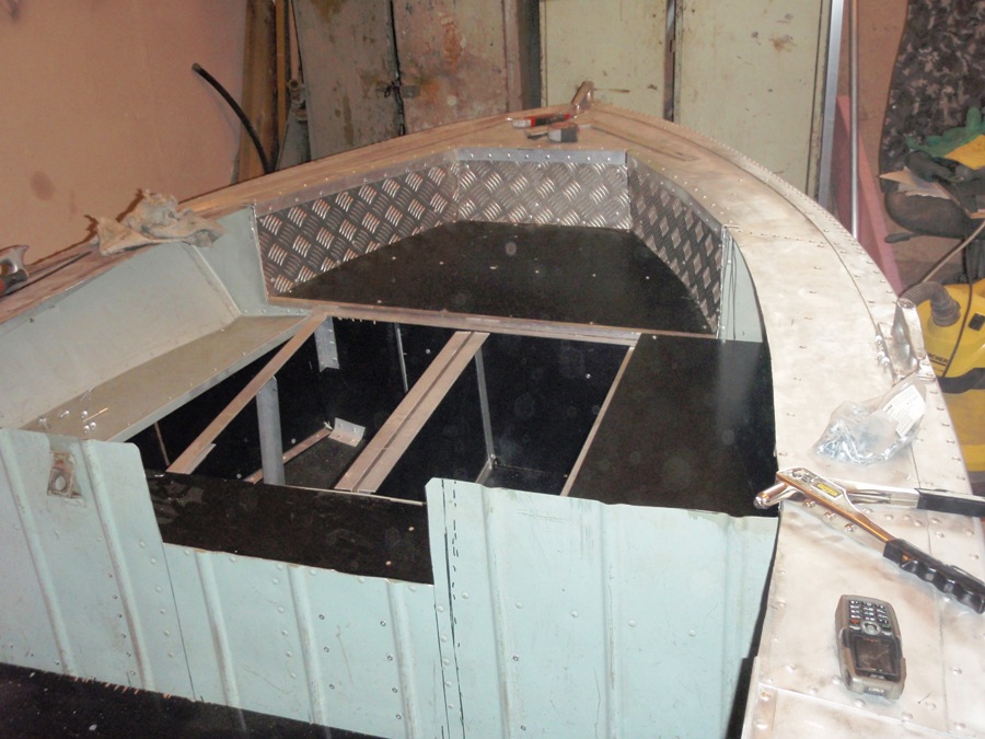

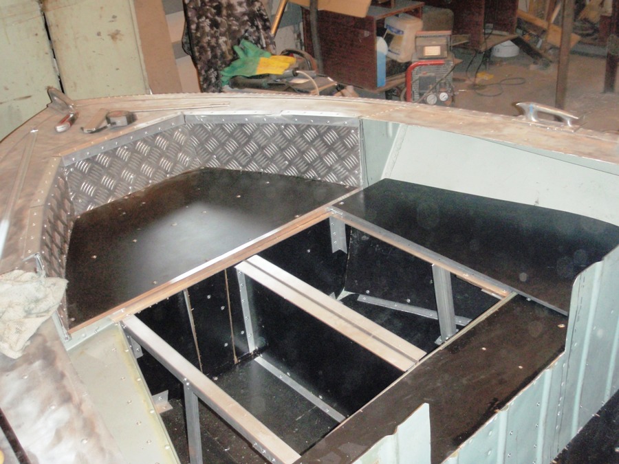

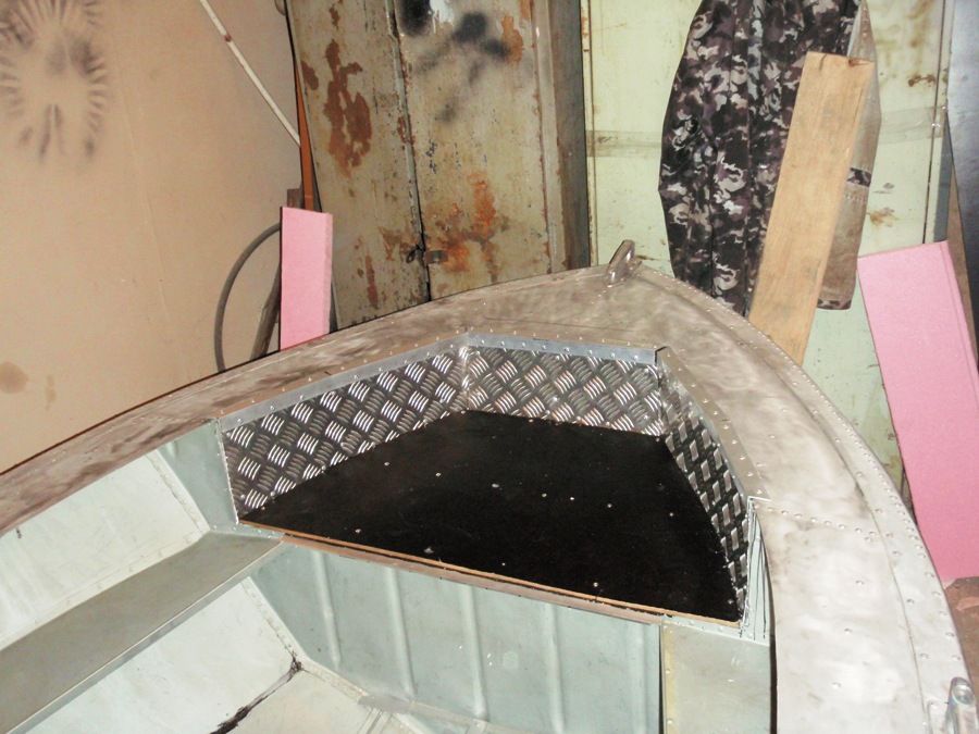

Ну дык вот. Закончил передний блочек непотопляемости плюс начал корячить передний рундук
Назва:  P2130327.JPG
Переглядів: 918
Розмір:  186,1 КБ
ID:	37079   Щоб збільшити малюнок, клацніть по ньому
Назва:  P2130328.JPG
Переглядів: 828
Розмір:  170,4 КБ
olbob005 зараз поза форумом   Відповісти з цитуванням

Допис від olbob005 Переглянути допис
Зря ты показал, что фанеру используешь при ремонте лодки, для местных "сервисмэнов" это как красная тряпка для быка, а по мне так всё аккуратненько.
Старий 14.02.2013, 21:19   #107 (permalink)
Звідки Ви: Воронеж
Карапь: Прогресс 2
Дописи: 239
Сказал(а) спасибо: 55
Поблагодарили 238 раз(а) в 87 сообщениях
Типово Re: Приобретение Прогресс-2М
Допис від просто Андрей Переглянути допис
Спасибо.
А что с фанерой не так? Вес? После принятия решения о покупке сороковки, проблема с весом отошла на задний далекий план. Хотя для прикола взвесили Прог совсем пустой и вырезанный. Получилось 115кг. Тюних добавит максимум кил 150 я думаю. 250 -270кг в итоге - не шибко то он и утяжелится. Износостойкость - я разговаривал со строителями, за ламинированную фанеру, дык по несколько сезонов опалубку и в хвост и в гриву юзают и все ОК. А в своем кораблике я раствор замешивать не планирую. Запилы покрываю лаком корабельным полиуретановым от тиккурилы.
Спасибо.
Я все это прекрасно знаю и не одна лодка уже несколько сезонов так ходит, а фанера как новая, но ведь местным "сервисмэнам" это не докажешь, чуть что, сразу - "фас" и все посты удаляются. Я торцы обрабатываю акватексом, но это не суть как важно чем, самое главное чтоб они обработаные были и воду не сосали. А сколько голый корпус Прогресса весит в целом виде?

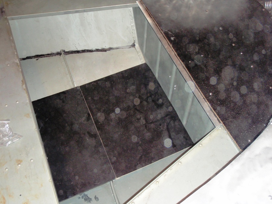

Согласен. Но на рыбалке, если не одним днем, и если быть честным, не получается, чтоб без писярика за выловленный трофей обошлось

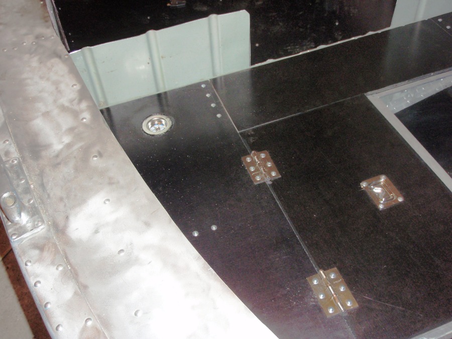

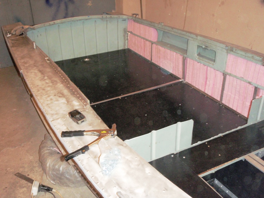

По караблику, еще чуть фоток рундука и хитрый стрингер, который чуть не лишил меня субботнего пива (продажа до 23х нуль нуль)
Зы, как красиво и быстро все происходило в отчетах уважаемых камрадов, с этой и других форумок, которые рубили нос или еще что то переделывали раз и рундук готов, два и посты стоят. Млин, на фотках результаты трудов - четв, пятн (по два - три часа) и сегодня с трех до десяти. А взглянуть то особо и не на что. Режешь, клепаешь, разбираешь, переделываешь, опять собираешь.
Назва:  P2160334.JPG
Переглядів: 931
Розмір:  182,3 КБ
ID:	37215   Щоб збільшити малюнок, клацніть по ньому
Назва:  P2160335.JPG
Переглядів: 842
Розмір:  184,1 КБ
ID:	37216   Щоб збільшити малюнок, клацніть по ньому

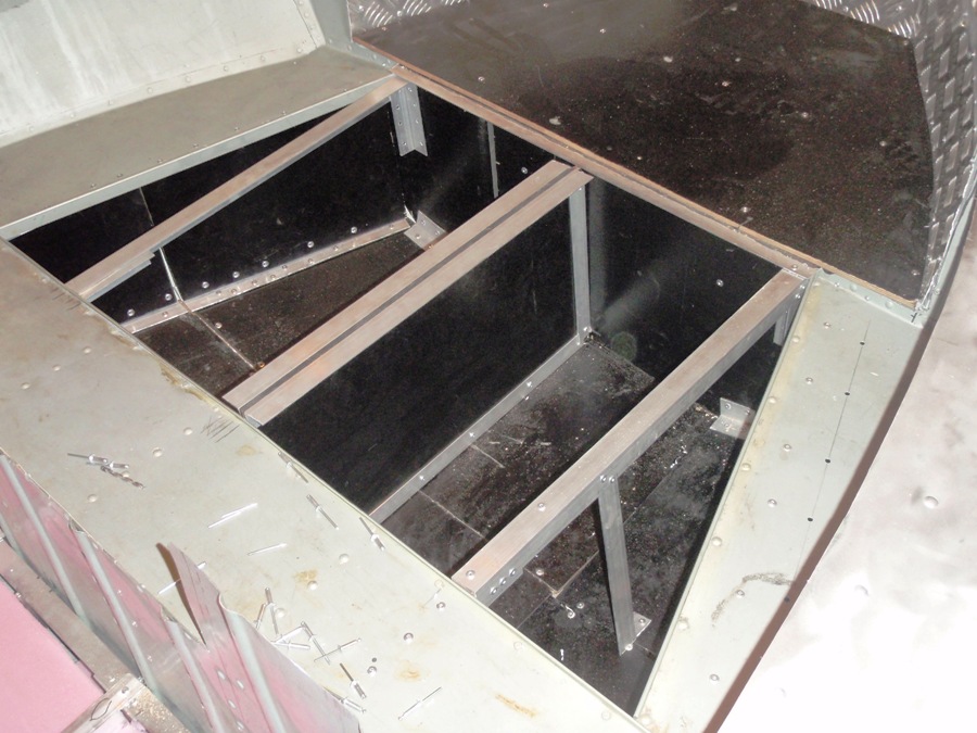

когда результата сильно не видно

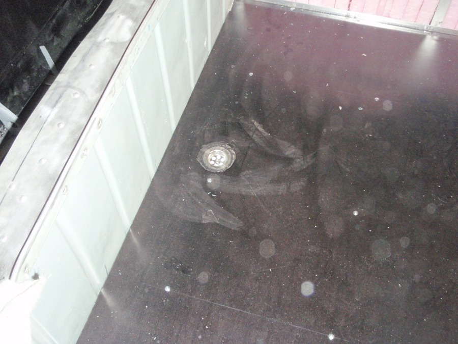

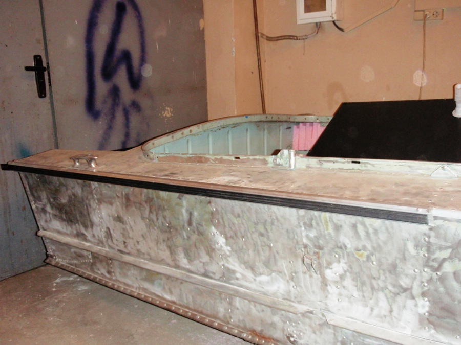

Зы, а хотелось бы ускорить. Еще чуть чуть рундука и привальный брус.
Назва:  P2170340.JPG
Переглядів: 731
Розмір:  184,4 КБ
ID:	37328   Щоб збільшити малюнок, клацніть по ньому
Назва:  P2170341.JPG
Переглядів: 769
Розмір:  193,0 КБ
ID:	37329   Щоб збільшити малюнок, клацніть по ньому

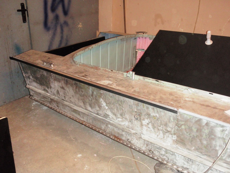

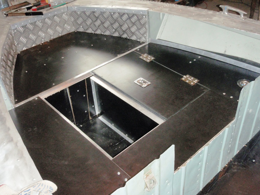

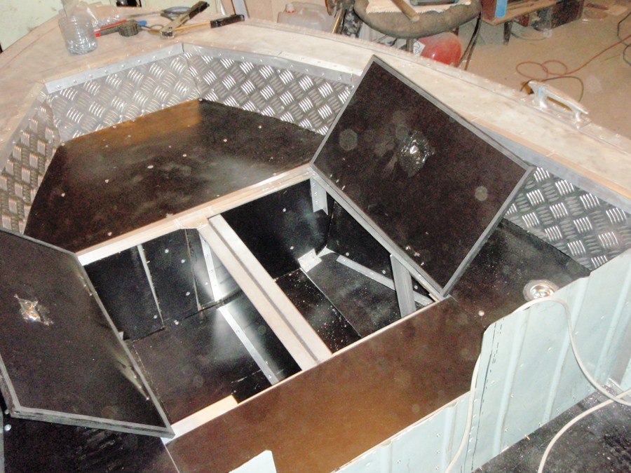

Сегодня бросил кусочек палубы на рундук. Ну хоть как то становится походить на вещь, хоть стало прорисовываться, а то клепаешь а че клепаешь х.з. Ну и пол прикрутили.
Назва:  P2190349.JPG
Переглядів: 752
Розмір:  174,3 КБ
ID:	37493   Щоб збільшити малюнок, клацніть по ньому
Назва:  P2190350.JPG
Переглядів: 711
Розмір:  181,7 КБ
ID:	37494   Щоб збільшити малюнок, клацніть по ньому
Назва:  P2190351.JPG
Переглядів: 730
Розмір:  166,7 КБ
ID:	37495   Щоб збільшити малюнок, клацніть по ньому
Назва:  P2190352.JPG
Переглядів: 765
Розмір:  157,4 КБ

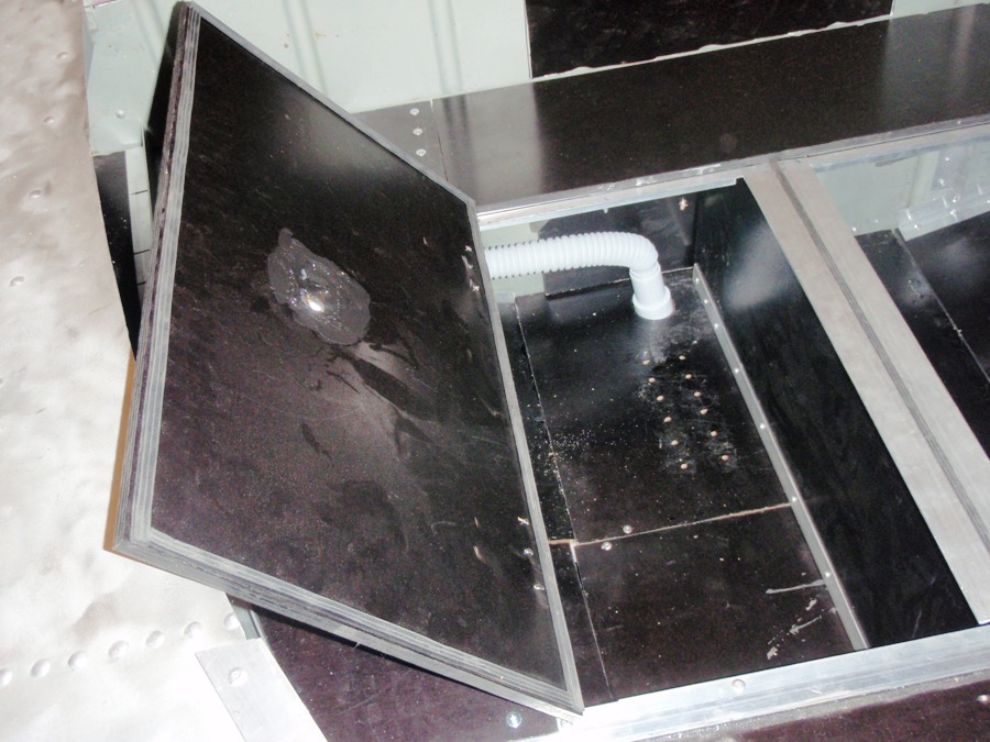

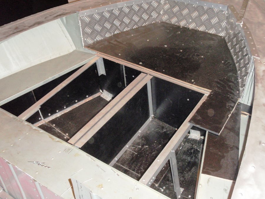

Ну вот, носовая палуба потихонечку близится к завершению , еще б не отвлекали б от работы, глядишь и сегодня добил
Назва:  P2210356.JPG
Переглядів: 823
Розмір:  189,0 КБ
ID:	37636   Щоб збільшити малюнок, клацніть по ньому

Вопчем торкнула меня вчера идейка по поводу размещения фары. Сегодня поехал склепал. Камрады, как на Ваш взгляд получилось? Чет не пойму до конца. Фара естественно будет другая, эт че валялось, на пробу прикрутил. Леер завяжу с постом и по нему пущу проводку.
Отлично будет. Теперь главное нормальную фару подобрать. А фара будет одна или с другой стороны тоже планируете поставить?
