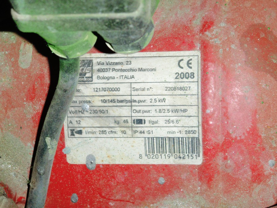

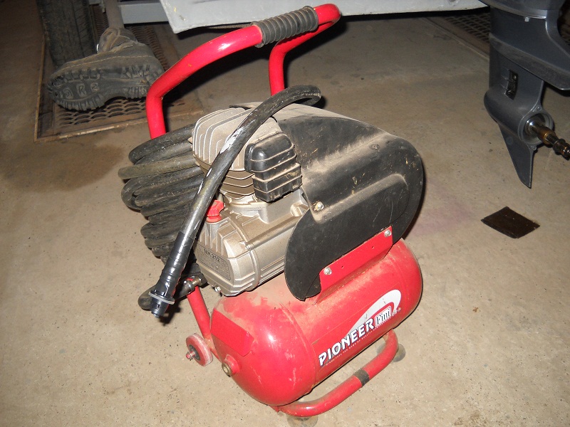

у тебя какие параметры компрессора (производительность, объем ресивера?)?
Вот зафотал сегодня
Назва:  P3070415.JPG
Переглядів: 537
Розмір:  197,3 КБ
ID:	38617   Щоб збільшити малюнок, клацніть по ньому
Назва:  P3070419.JPG
Переглядів: 581
Розмір:  203,0 КБ

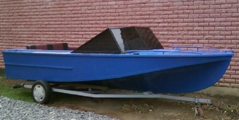

Прошу прощения за слово,,зеленка,, . С цветом ,,мурена,, знаком уже давно т.к был автомобиль такого цвета,и поэтому он был выбран. Не хотелось вдаваться в подробности. Сорри!
Хороший цвет, у меня предыдущая Нива мурена была, сейчас балтика. Да и стрингеров по 3 штуки с каждой стороны.
Назва:  1.JPG
Переглядів: 493
Розмір:  852,4 КБ

Рабочий агрегат

Сегодня глядел на такой, теперь куплю

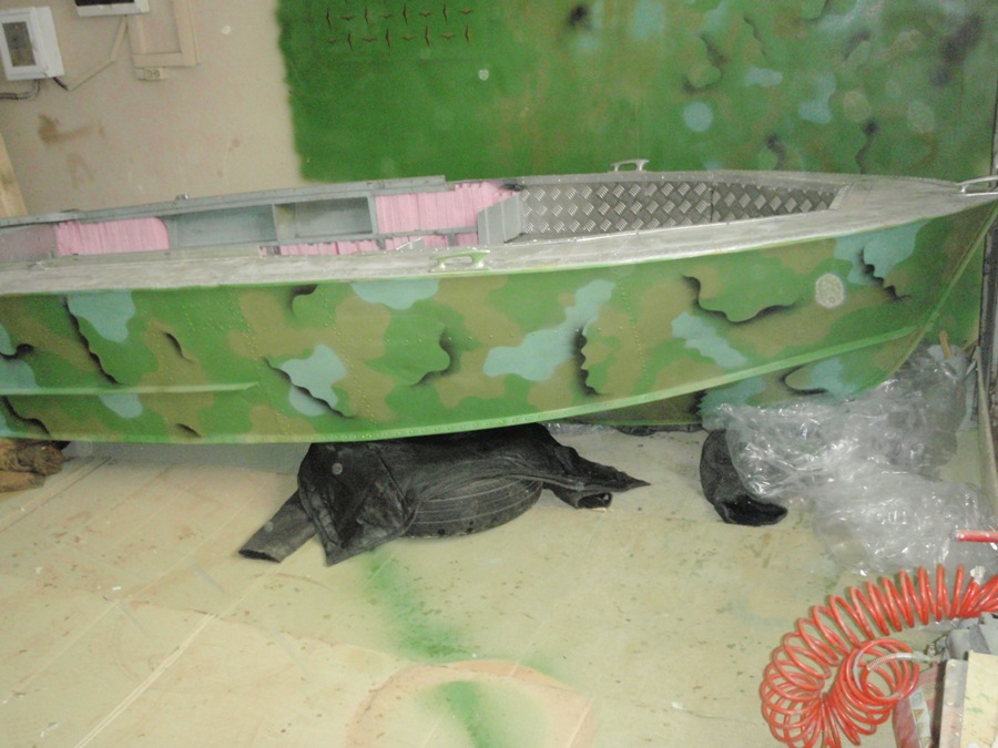

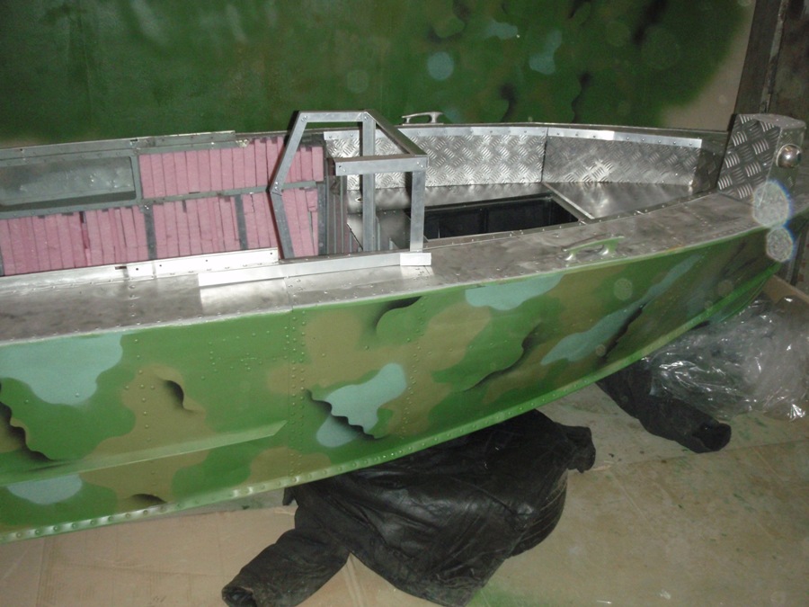

Ура!!! Не прошло и недели, как пятна на караблике высохли. Вчера затер его наждачкой 1200, помыл, обезжирил и дунул в два слоя матовым лаком. Сегодня наконец то его перевернули и мона двигаться дальше. Попытался начать клепать пост, чтоб хоть понять, что это и с чем его едят
Назва:  P3110420.JPG
Переглядів: 632
Розмір:  162,2 КБ
ID:	38830   Щоб збільшити малюнок, клацніть по ньому
Назва:  P3110423.JPG
Переглядів: 651
Розмір:  162,6 КБ

Отлично получилось! И "кислоту" убили, как и хотели.
Забегу немного наперёд, а какой вы двигатель хотите ставить?
