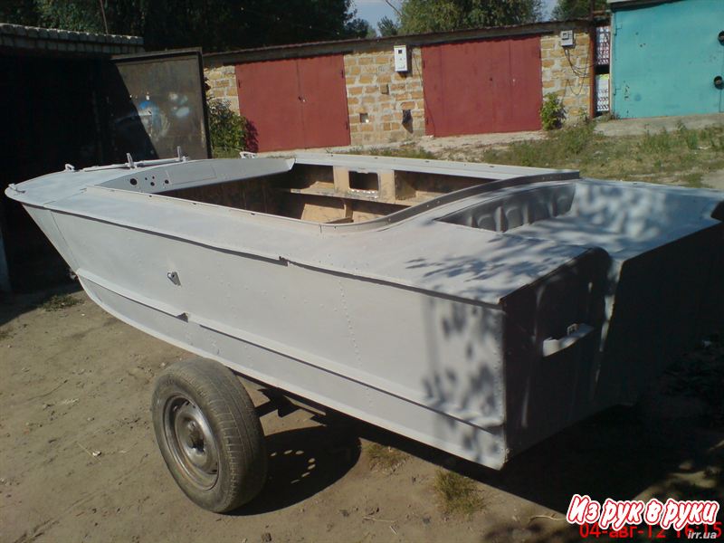

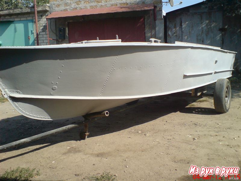

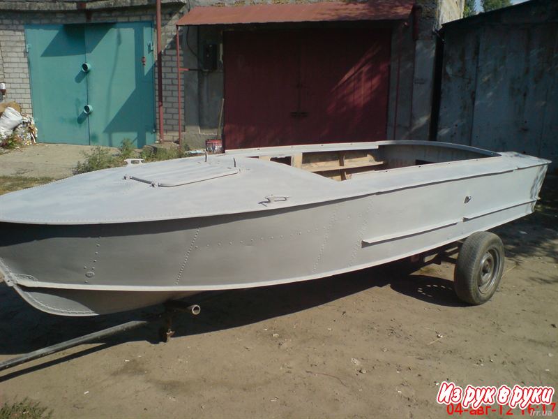

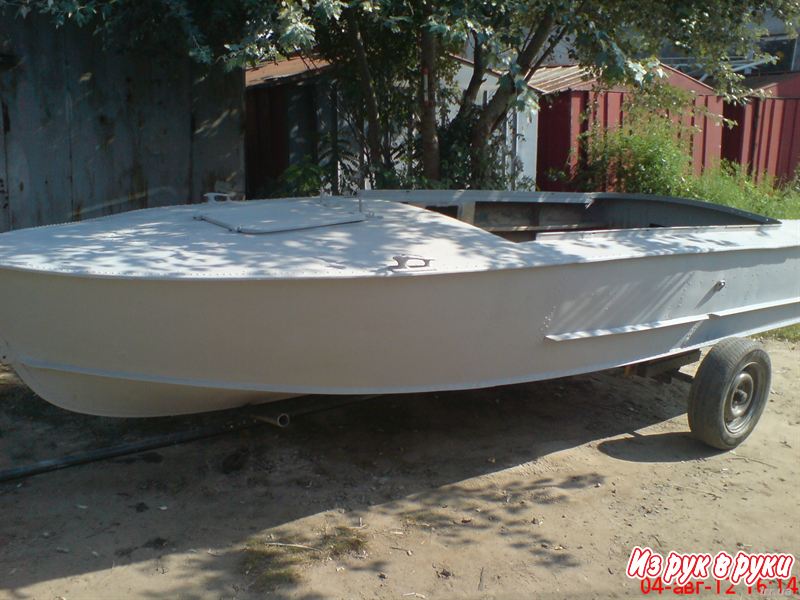

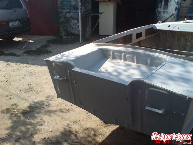

Дорогие форумчане хочу купить вот этот прогресс, интересует
1.Как хотя бы на вид переделан транец, я в этом не разбираюсь (хозяин сказал, что его еще нужно как то завязать с корпусом).
2.При осмотре лодки в живую увидел не ровности(плохое снятие старой краски) лучше наверно снять и сделать все заново.
3.Ну и еще это стоит 5000 грн. без док?
Спасибо!!!

Если этот транец и самоотливной рецесс проклепан+ проварен- ничего переделывать не нужно. Еще заглянуть бы изнутри. Прогрунтован вроде нормально. ИМХО, 5 тыс за него хорошо.
С учётом что доков нет, то 300-400$ макс. и то при условии что ничего клепать не нужно!
Добавлено через 3 минуты
Имхо олигарха
Добавлено через 18 минут
Ларик, если взять корыто за бесплатно - то 300-400 вложишь только для приведения его в такое состояние.
Имхо Моё.
(П.С. Денюжка за последние 2 года сильно обесценилась......)
Всё правильно, только на отдачу эти 300-400$ тобой вложенных уже не будут стоить ничего. Так сказать "тюнинг".
Ну и окончательно всё зависит от того, кто как договорится. Кто-то умеет продать подороже, а кто-то купить подешевле.

Соглашусь с Евгеничем, с этим транцеми и рецесом он 600$ стоит точно.

Удалил сообщение, так-как засомневался в сказанном:
Аргументы (ТК написал):
Транец надо завязывать с корпусом....(неизвестно что там внутри..)
Краска частично не снята... (значит снимали не качественно, соотвественно может подорвать..) Но на первый взгляд выглядит качественно.

И еще вопрос по транцу, дубовая доска внутри должна быть?

Допис від alex__k Переглянути допис
По идее должна быть.
Но они могли заменить на алюминиевый профиль ( собрать доску из алюминия)
И обязательно проверь состояние доски ( если есть) она должна быть целой, не треснутой не трухлявой.
Если она рыхлая то придется разбирать транец.
п.с. По покраске, мне кажется ее покрасили для продажи так как этот цвет прячет неровности.
Попробуй поторговаться, думай за 4000грн можно брать.

Типово Re: Приобретение Прогресс-2М
Согласен с Рами, покрашено на отвяжись, да еще по старой краске, и, еще окажется что не в один слой. Такой транец без шпилек с транца на переборку будет играть и качаться под более или менее тяжелым мотором, по сути - это подъем под длинную ногу. Также не совсем понятно зачем там подобие клина, потому как на П2 наоборот стоит задача поднять нос, а для этого мотор нужно отжать.
Да, и еще, отметин от старого мотора не видно, также как и отверстий под болты крепления.
Нужно больше фото, в частности внутрянки

Лодку человек продает так:Продам прогресс 2 пере шлифован, про грунтован,транец поднят под 508 ногу.Говорит делал на продажу, что то не срослось у него.Я так понял что это не краска, а грунтовка.
На выходных пойду еще раз посмотрю и сделаю фото внутри.
Очень хочется лодку до сезона

Пойми, перешлифовку ты уже не увидишь, делали на продажу, ну правильно вот и сделали))) да это грунтовка, она отлично скрывает неровности.
Фотки сделай всего что есть, постарайся на славу))
Скажу так, я как подводник, не раз видел на дне прогрессы и тд и тп, есть люди которые их поднимают, чистят, грунтуют и продают под видом якобы делали себе но потом не срослось.
