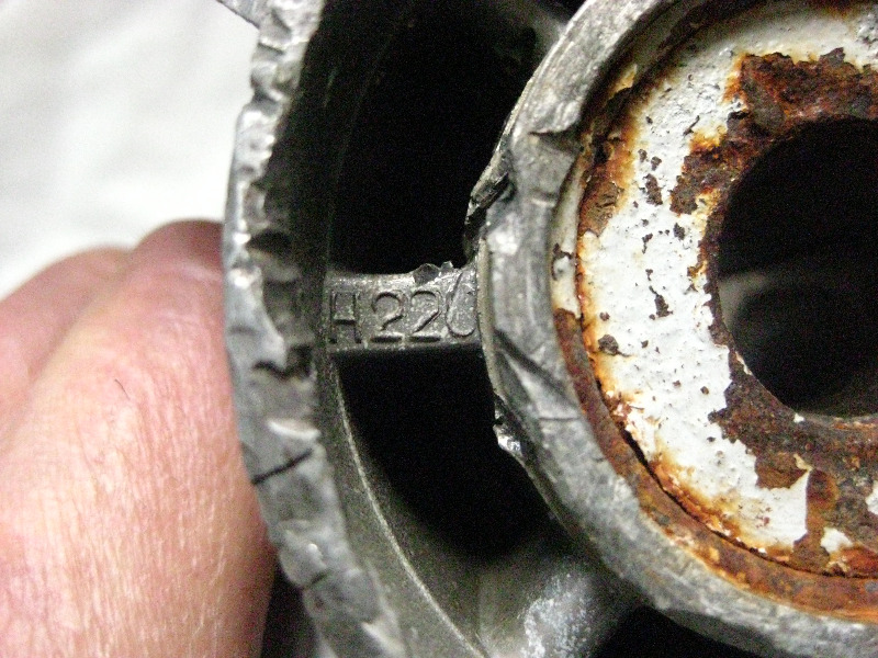

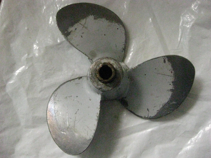

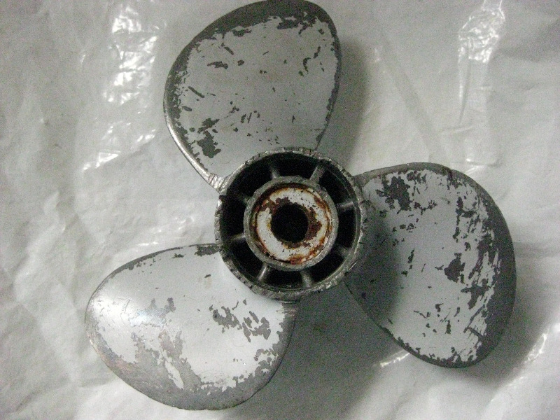

Сейчяс скину фото.ну вот. У меня на моем красном такаяже маркеровка только Н280

Винт 240/240 был только на Вихрь (в народе назывался -свиное ухо),диаметр на винтах Нептуна нигде не указывается (на ребре ступицы выбит только шаг) ,по возможности сделаю фото всех винтов (конечно если будет время и желание).Историю мотора Н23,там-же указывается и модификация винтов можно посмотреть здесьhttp://www.motolodka.ru/neptun.htm

Это и есть грузовой винт Н23.
