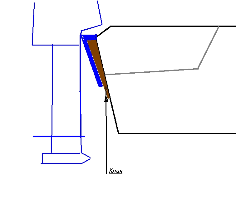

Типово Re: переделка Прогресса 4
тест драйв сделан, есть некоторые замечания, надо сделать подбор винта (в наличии два и у обоих перекрут), установка дополнительного небольшого клина (есть дельфин на максималке).

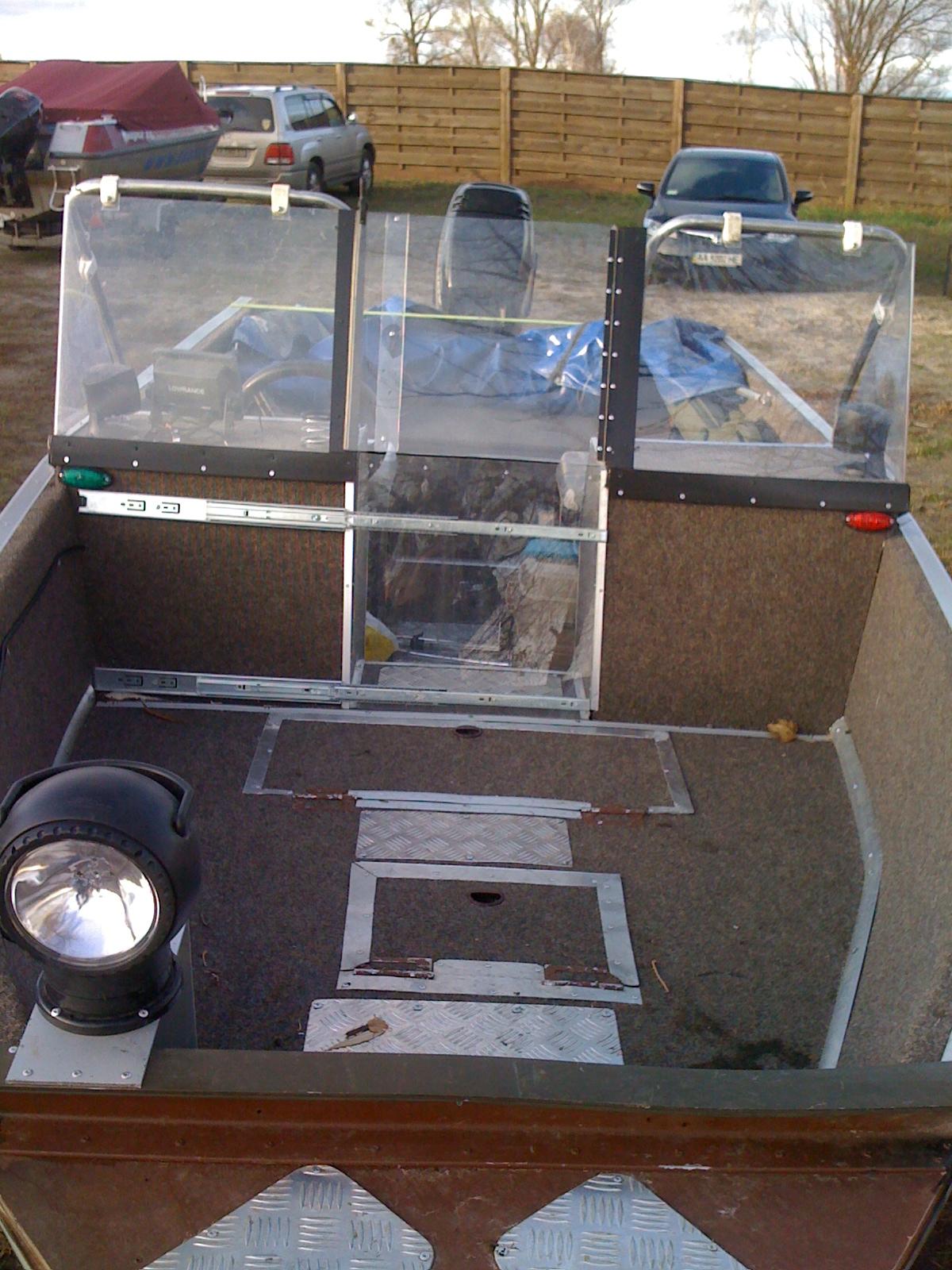

Серега, а над стеклами надо бы каркасик из люминь трубы соорудить, но я так полагаю что будет, на воду торопишся! Удачи.

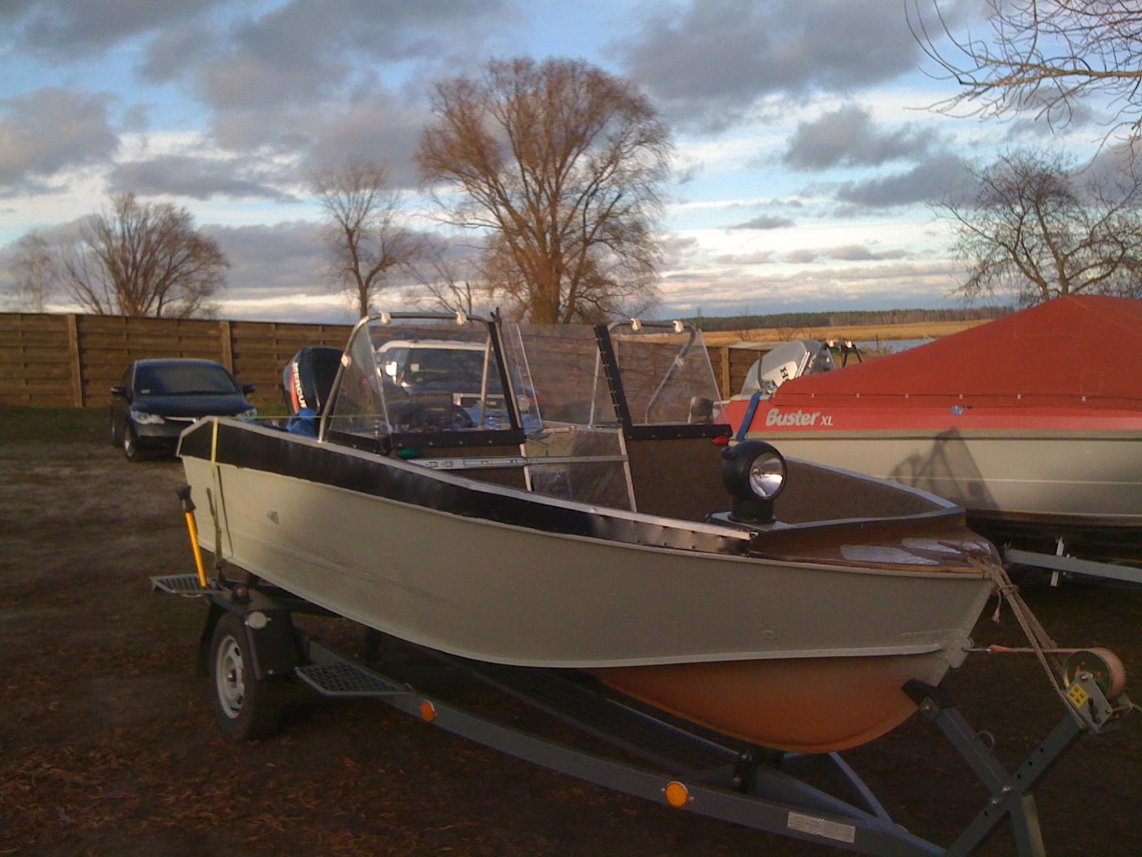

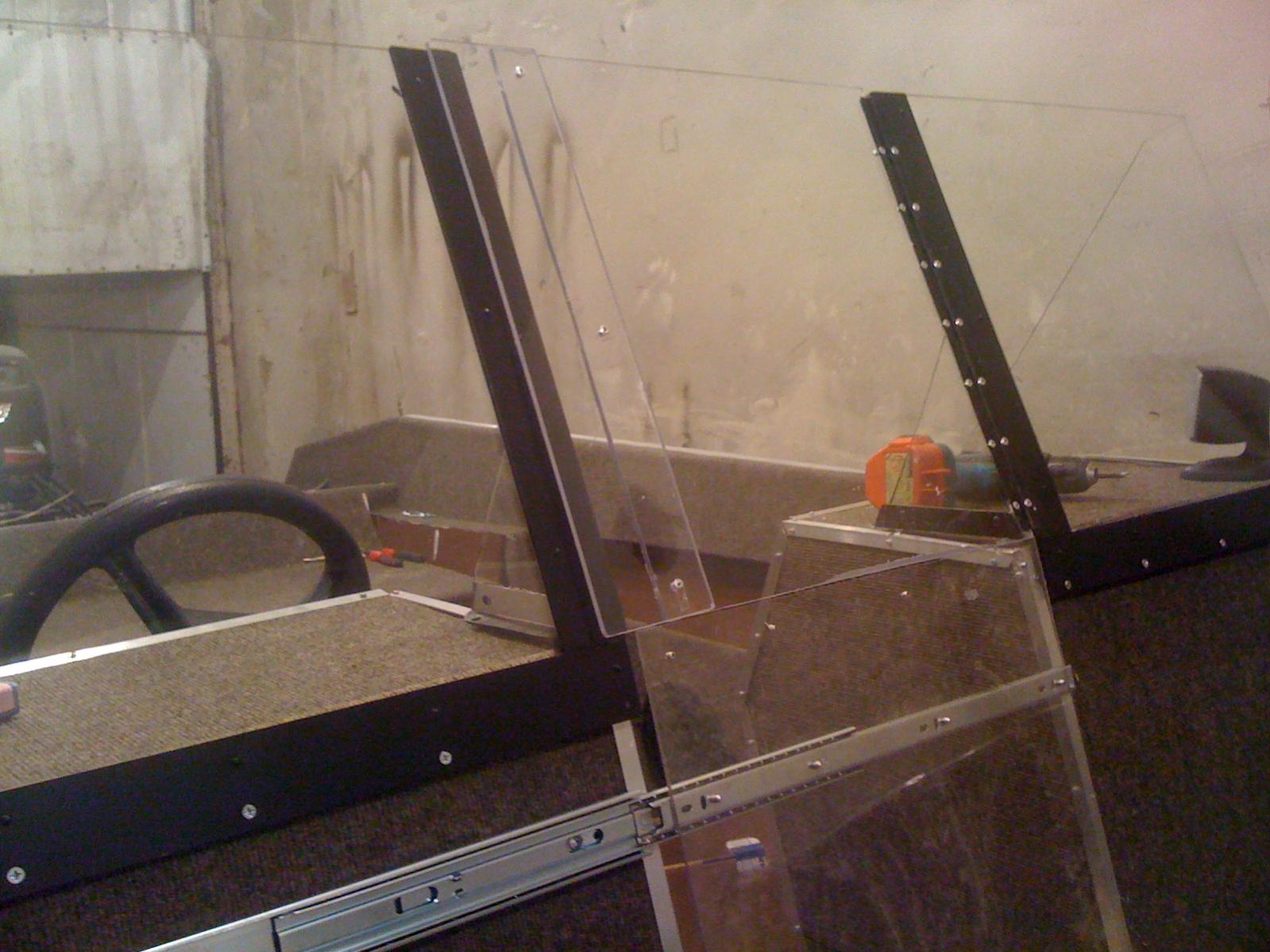

стекло +форточку+раздвижные ворота закончил, начинаю гнуть люминь, а на воде уже был

У меня маленький вопросик к Сереге. В описании тест драйва Вы упомянули клин ( как я понял между транцем и двигателем) Где можно прочитать о нём или увидеть(если не трудно зафоткайте) А может есть чертёж? Спасибо
Клин это вставка клиновидной формы между транцем и двигателем, все зависит от лодки и развесовки лодки, если лодка делает (дельфин) а поджать двигатель уже некуда то надо ставить клин. Делается самостоятельно из водостойкой фанеры или покупается. Примерно вверху 20-мм и на ноль.

Ясненько. Спасибо. Значит в имп. лодках угол транца больше чем у наших коль ихние дв. просят у нас выравнивающей подложки.
Ещё раз спасибо.

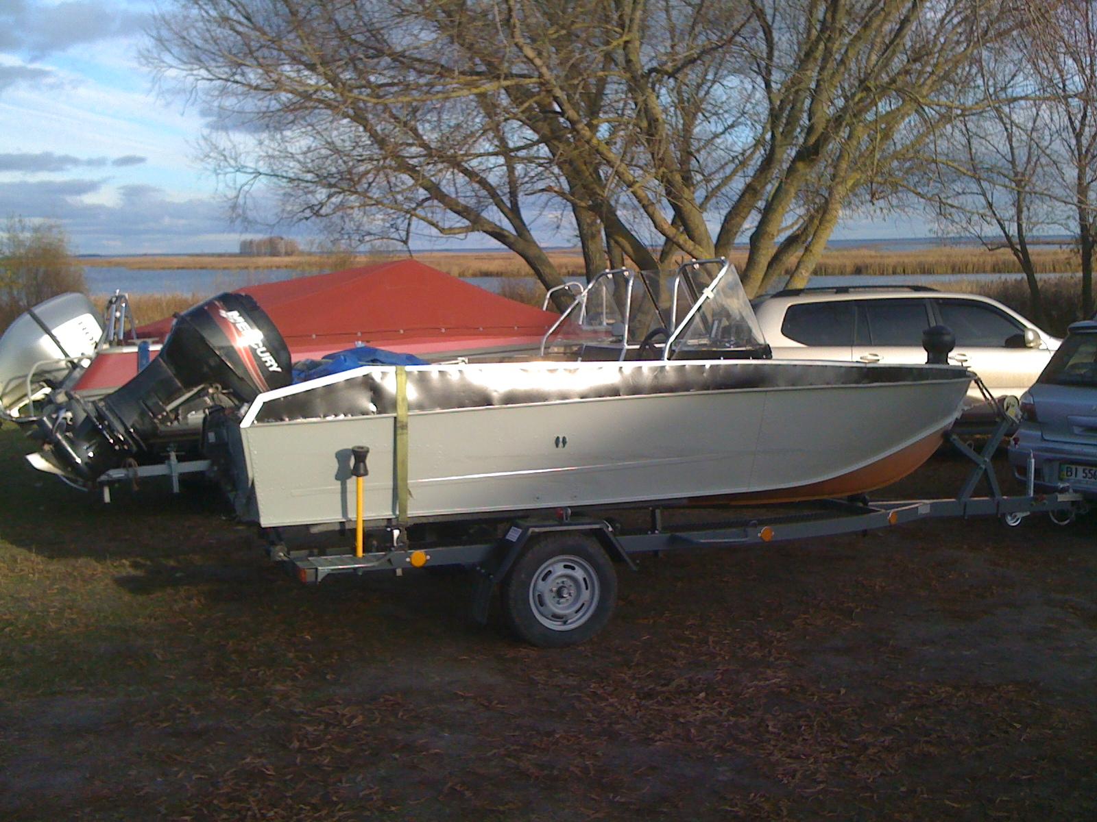

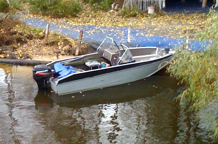

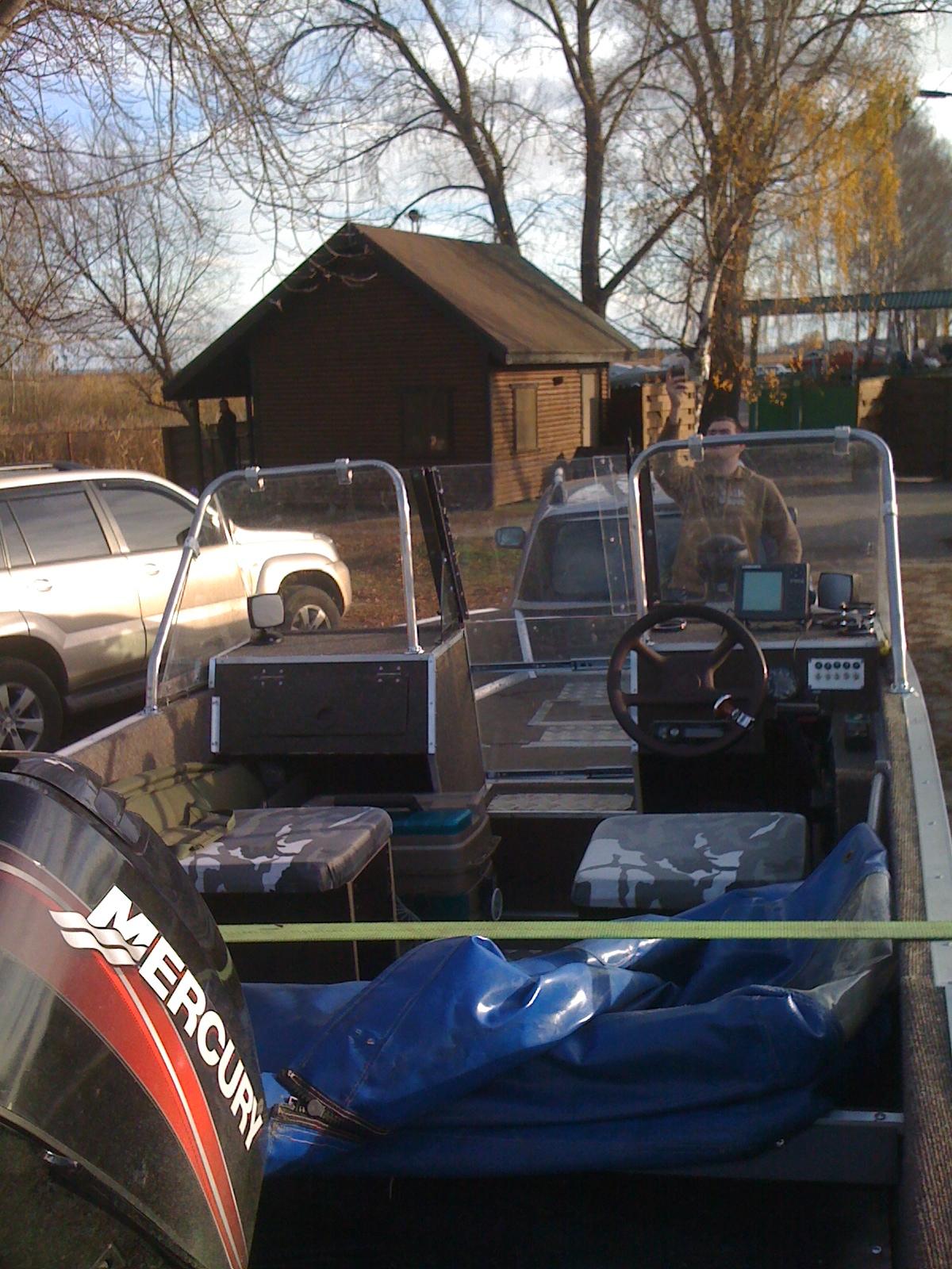

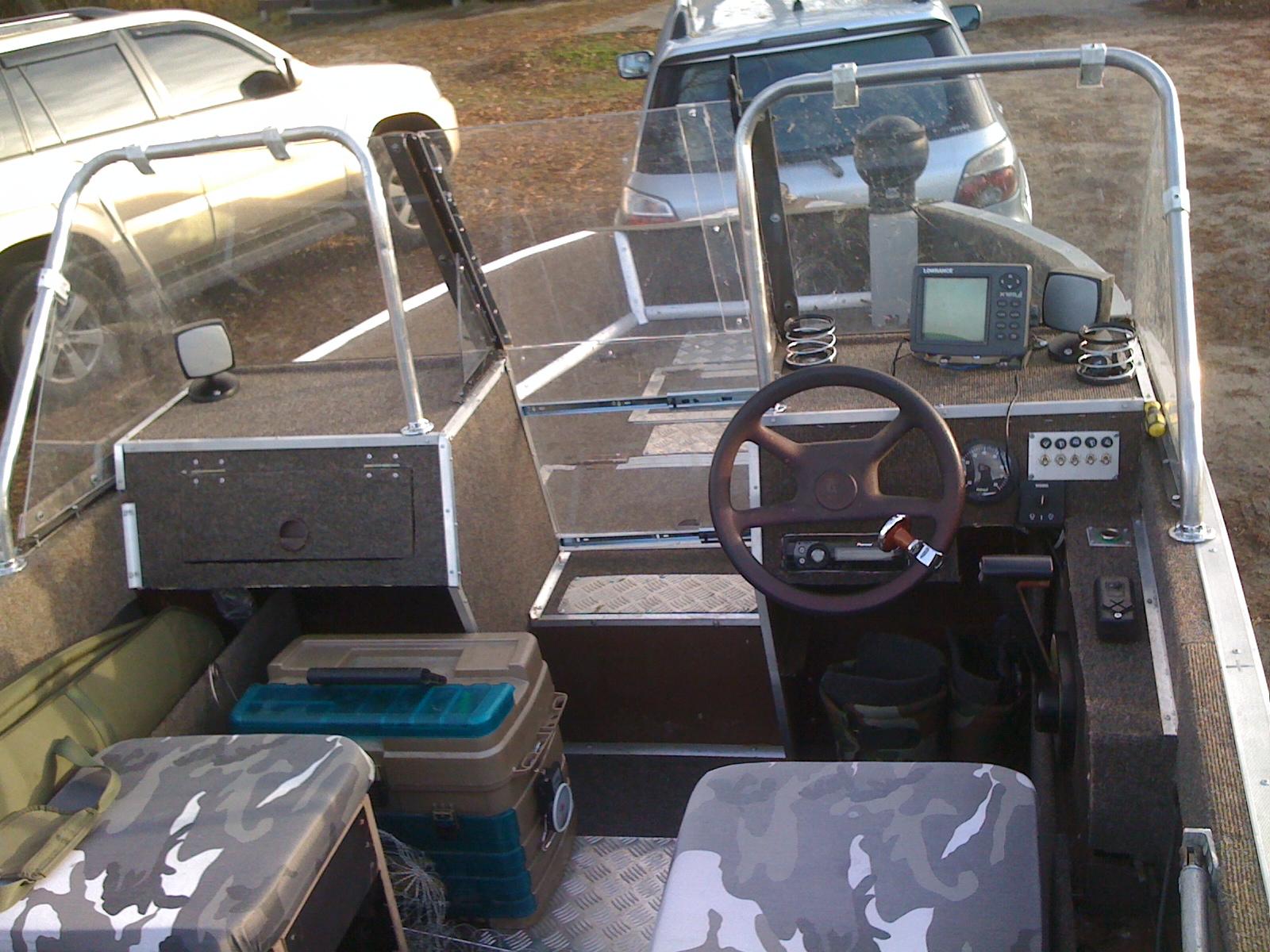

Тест на рыбалке пройден, выдаю фотки на обозрение,,,,,,,,,,,,,,,,
Серёга, Прогресс классный получился. Как на волне? На сколько сильно забрызгивание?
На волне ведет себя нормально, Рино смотрел со стороны (а по ходовым качествам при волне около 60 см. - оч. неплохо смотрелось (со стороны) и скорость около 45 км.) Шли при хорошей волне ну и только брызги по бокам, а в лодку ничего не попадало.
