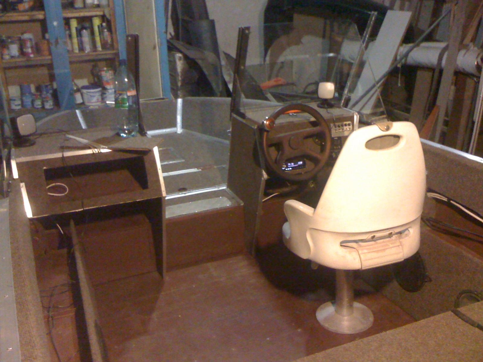

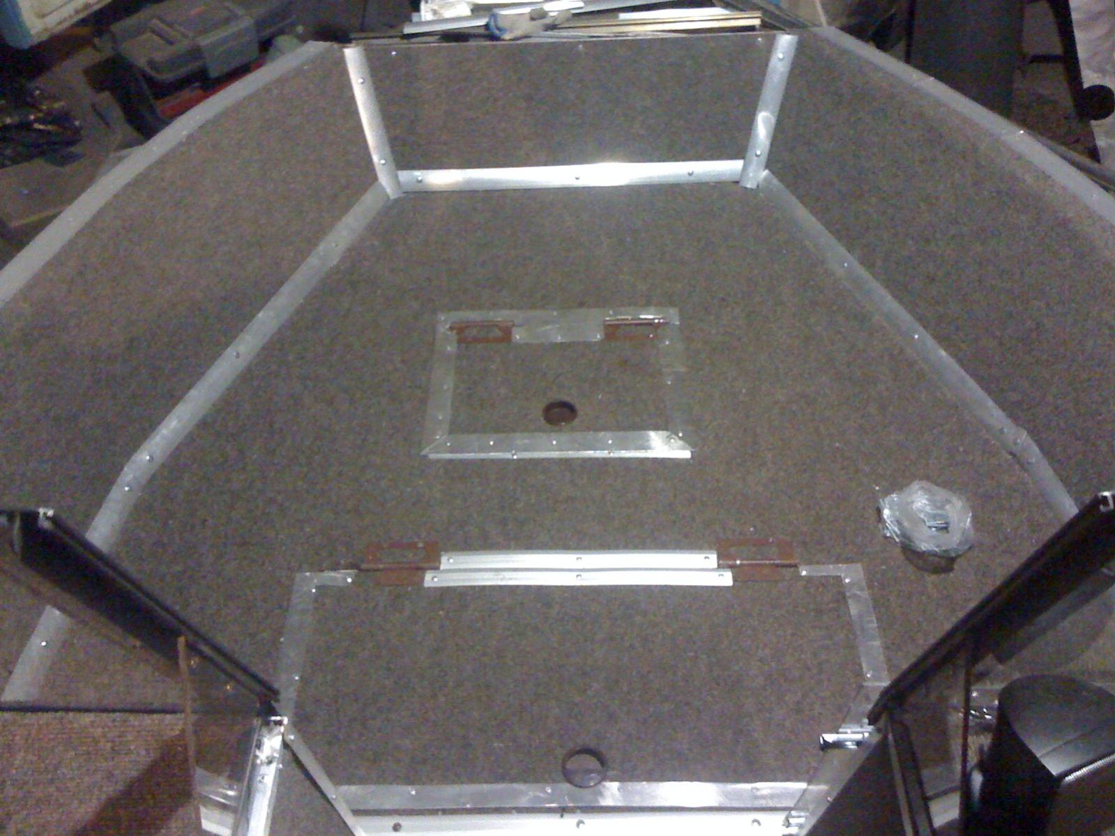

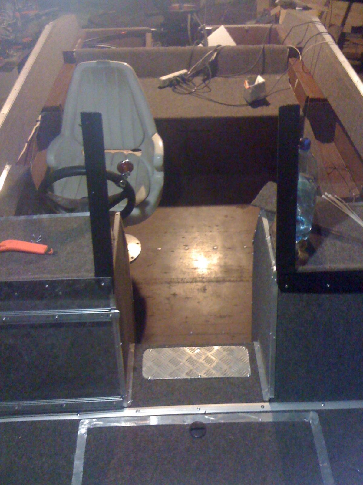

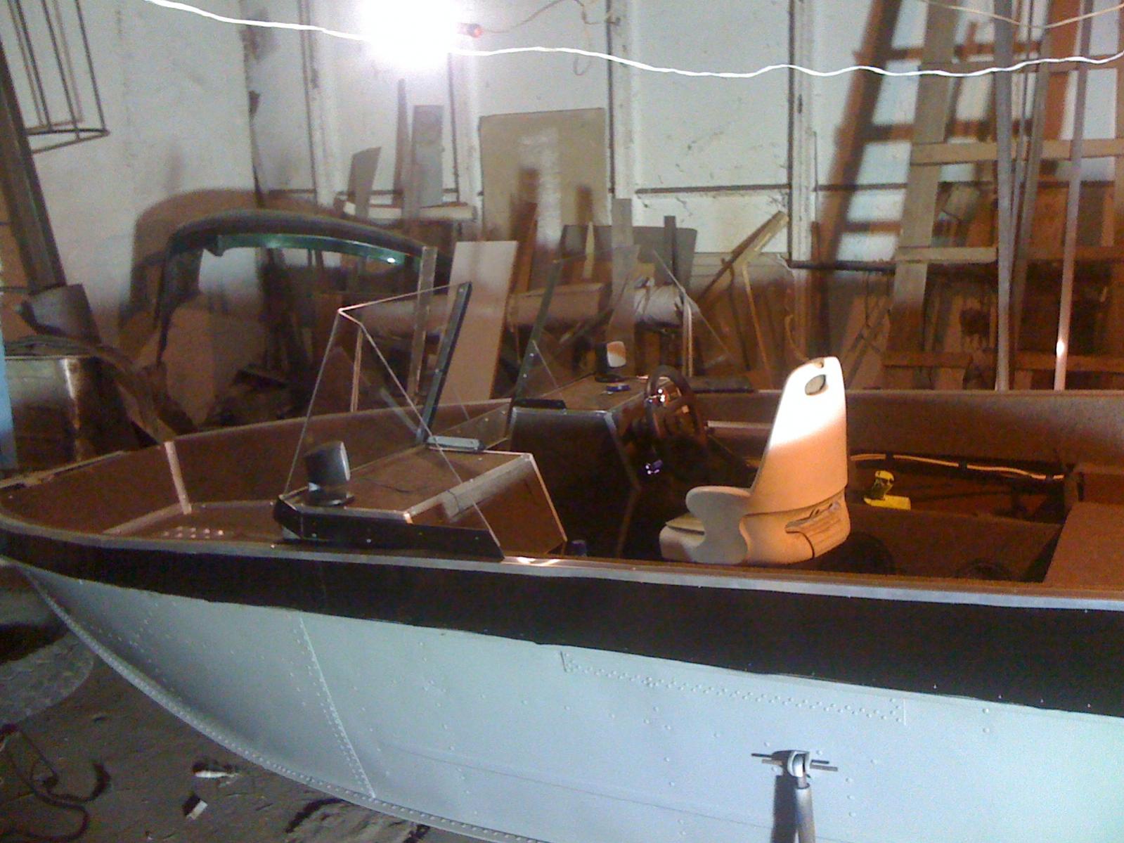

Привет всем жаждущим,
даю несколько фоток для обозрения, работка до конца еще не закончена но, понять общую картинку уже можно.
ждем рецензии.
завтра на воду, посмотрим что получилось.

Смотриться очень круто.
Пожалуйста отчет об испытаниях.
Конечно не каждый индивидум сможет вникнуть что это прогресс -Класс.

Серёга получилось -БОМБА. Здаёться ты всех переплюнул в переделке. Во всяком случае класно. Давай отчёт о испытаниях.
Ser (28.10.2010)
Старий 28.10.2010, 11:07   #39 (permalink)
Дописи: 19.711
Типово Re: переделка Прогресса 4
Да интересно какая ширина кокпита получилась?

Серёга, Прогресс очень даже прикольный получился. Когда будут опытные испытания ??? Теперь надо проверить, на сколько сильно на волнении будет в вода в нос брызгать, прогрессы таким страдают
