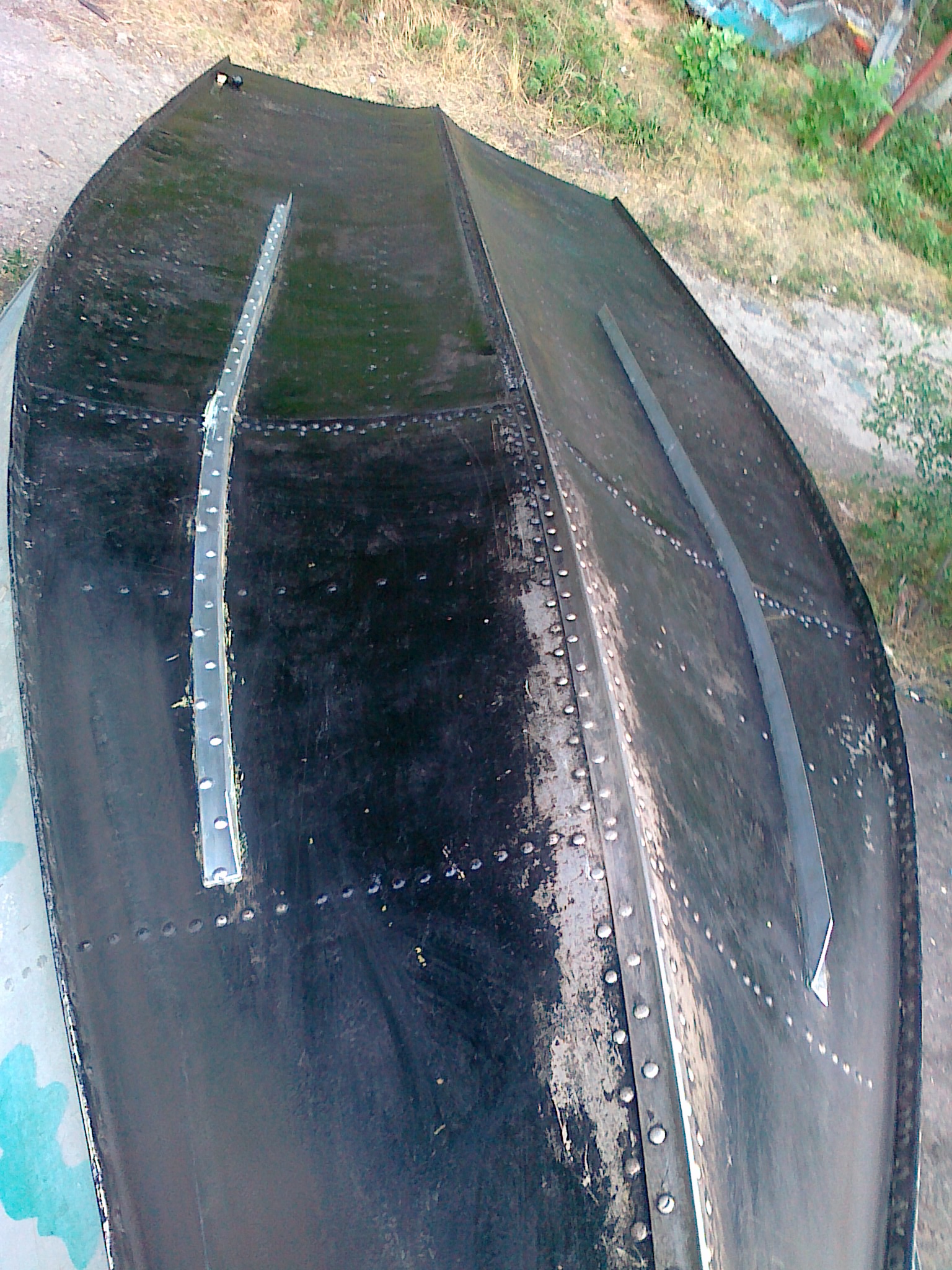

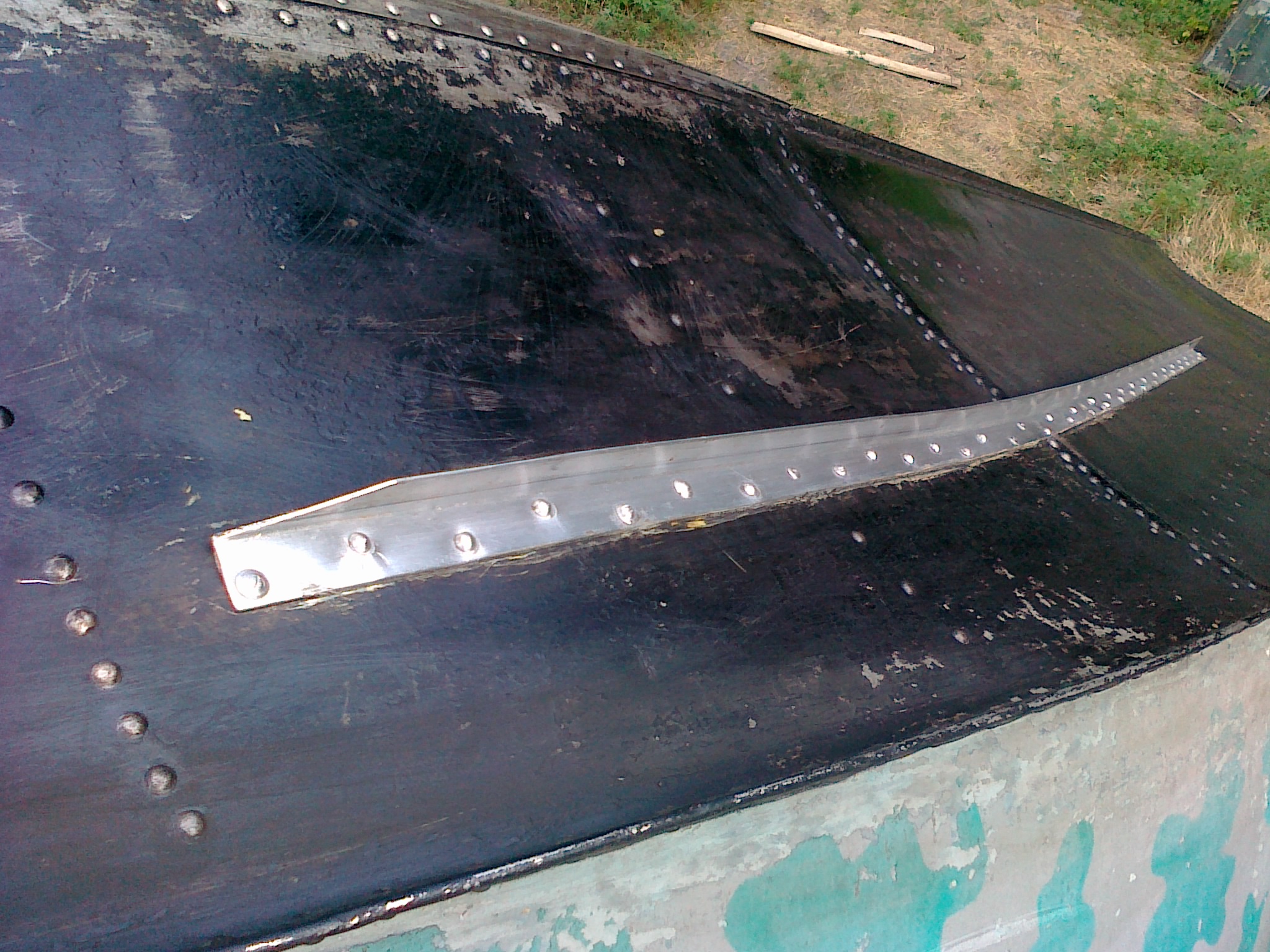

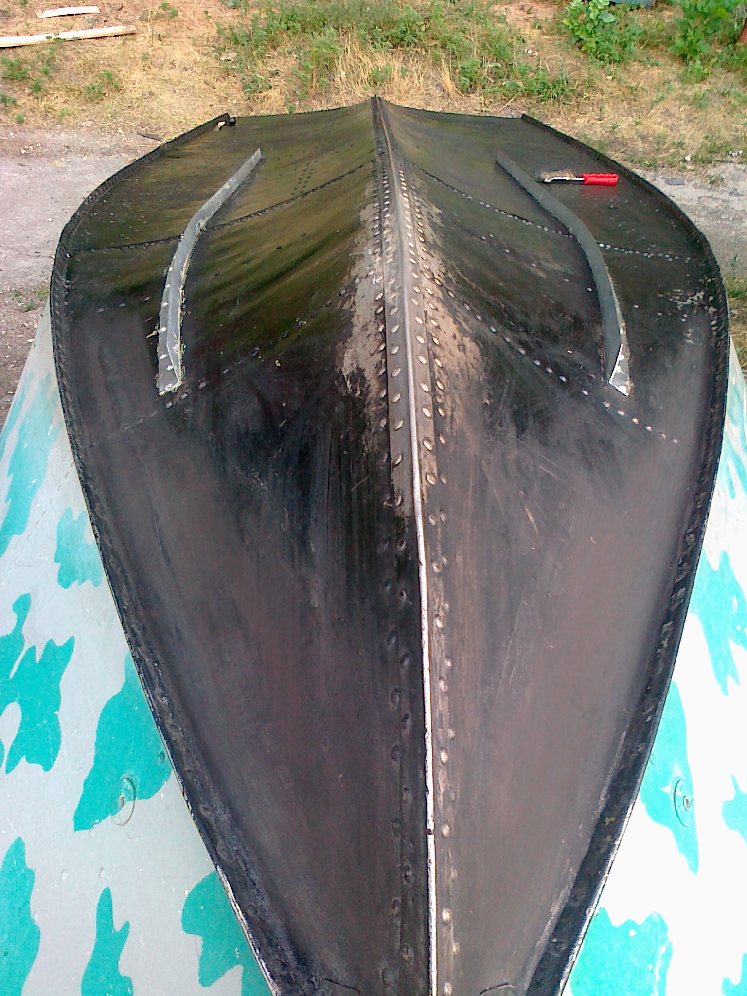

Вот что получилось у меня..
Клепал на обычные заклепки, времени ушло конечно больше, но и надежней они..Мазал-крокодилом..
У меня и так правильный Прог, и уголки еще прибавили ему ходовых качеств..
